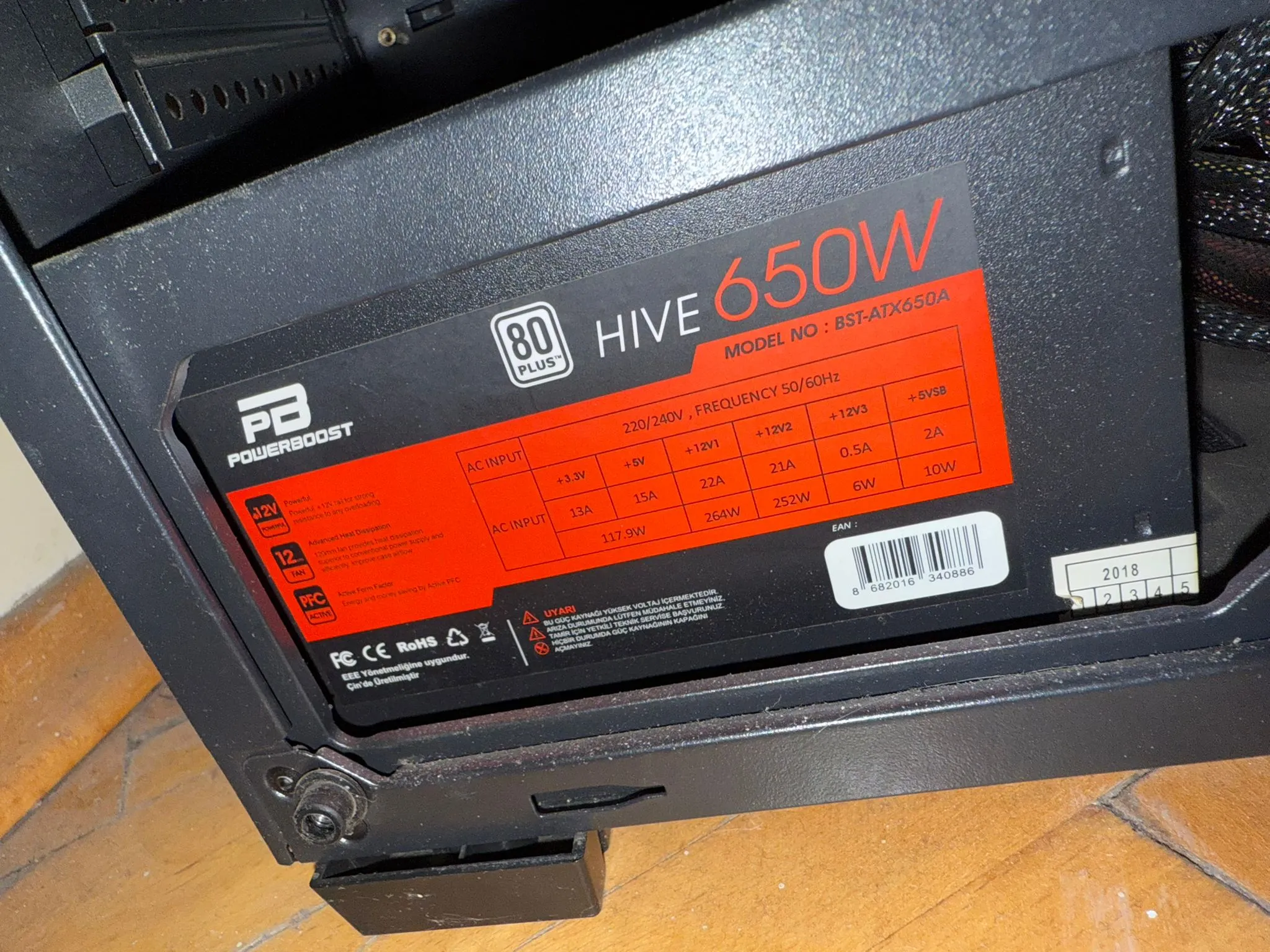

Ben PSU kaynaklı olduğunu düşünüyorum. Hotspot sıcaklığı dediğimiz şey kartın işlemcisi etrafındaki komponentlerin sıcaklığı oluyor. PSU marka modeliniz nedir?
Kim cevapladı?Kasanın içinde dahili psu powerboost vk-t01b 650w+80 kartın modelide xfx speedster rx6800
@achilleus,
powerboost vk-t01b 650w+80Ben PSU kaynaklı olduğunu düşünüyorum. Hotspot sıcaklığı dediğimiz şey kartın işlemcisi etrafındaki komponentlerin sıcaklığı oluyor. PSU marka modeliniz nedir?

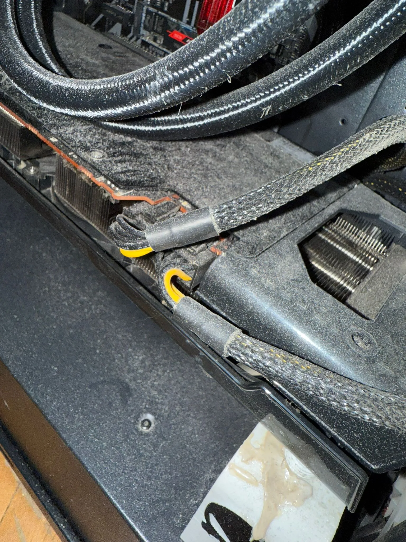

Her zaman savunduğum konu, 225W üzerinde güç çeken bir karta tek kablodan güç verilmemeli, 2 ayrı kablodan verilmeli, sizdeki PSU'da da muhtemelen tek kablo 2 soket var, kart 260W'a yakın güç çekiyor bu da kapanmaya sebep oluyordur.

12v tek kanaldan kaç watt değeri yazıyor PSU üzerinde RX6800 tek başına 250W güç tüketimi var.
Güç kaynağın kalitesiz, sorun yaşamasan bile değiştirmeni öneririm.
Ayrıca RX 6800 için en az 650W ve kaliteli bir PSU öneririm, tercihen ise 700W.
Kartın hotspot sıcaklığı yüksekse kapanma yapıyor olabilir.
tam anlamadığım için direk burayı attım12v tek kanaldan kaç watt değeri yazıyor PSU üzerinde RX6800 tek başına 250W güç tüketimi var.
çift giriş var ama ektede attım bu mu bahsettiğinHer zaman savunduğum konu, 225W üzerinde güç çeken bir karta tek kablodan güç verilmemeli, 2 ayrı kablodan verilmeli, sizdeki PSU'da da muhtemelen tek kablo 2 soket var, kart 260W'a yakın güç çekiyor bu da kapanmaya sebep oluyordur.

Tam anlamadığım için direk burayı attım.
Çift giriş var ama ektede attım bu mu bahsettiğin.
Doğrudur hocam burayı sordum. Bilgisayarınızın şimdiye kadar çalışması mucize denebilir. Kaliteli 650W +80 ve koruma sertifikalı bir PSU almanızı öneririm.
