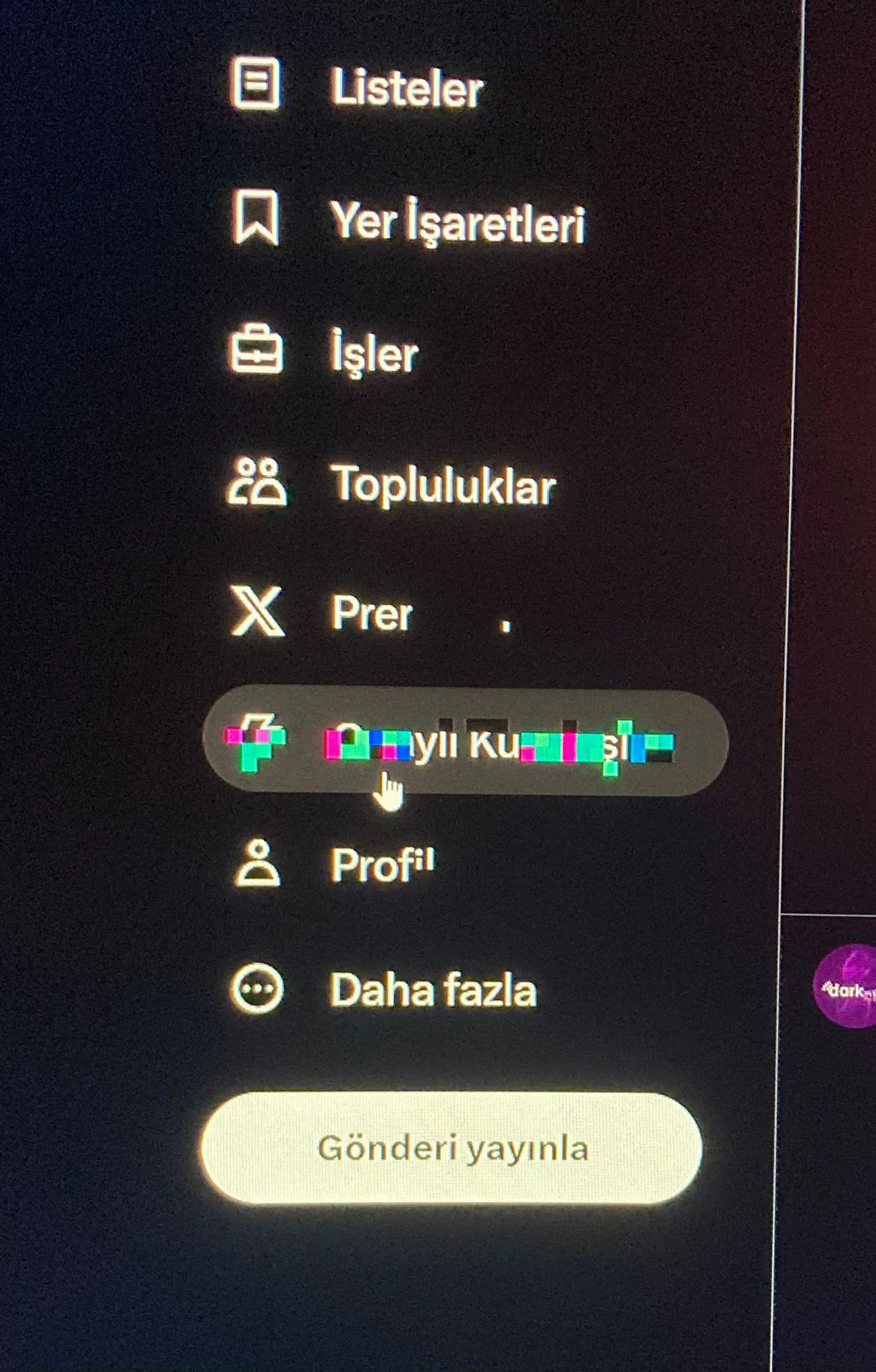

Dostlar, herkese iyi forumlar. Son birkaç aydır monitörümde, fotoğrafta gösterdiğim gibi glitchler oluşuyordu. Ben de monitör bozulmuştur herhalde dedim ve pek ilgilenmedim. Geçenlerde monitörü değiştireyim dedim; elimde bir tane daha 1080P monitör vardı, onu denedim. Baktım, onda da aynısını yaptı.
Driver’ı AMD’nin kendi Cleanup Utility programını kullanarak kaldırıp yeniden yükledim. Sonrasında sorun geçmedi. “Belki klasik bir Windows 11 sorunudur,” diyerek Windows 10’a temiz kurulum yaptım. Kurulum sırasında adım adım ilerledim. Güncellemeleri yaptıktan sonra test ettim ve sorun görünmemeye başladı. En sonunda anladım ki AMD’nin 25.5.1 sürümünde sorun var mış. Rastgele eski bir sürüm seçtim — 24.9.1 — ve sorun düzeldi.
Hayatım boyunca AMD kullandım. Ufak tefek hatalar dışında kötü bir deneyim yaşamadım. Ancak bu sorun canımı gerçekten sıktı. Bununla karşılaşan başka biri oldu mu? Bu tamamen bir sürücü sorunu mu, yoksa ekran kartımda da bir sorun olabilir mi? Ayrıca her yeni çıkan güncellemeyi tek tek denemek de zulüm gibi olacak... Tüm ayarlarım sıfırlanacak ve her seferinde yeniden yapılandırmam gerekecek.
Ekran kartım: RX 7700 XT

Sonraki sürücüde sorunu halledebilirler, eksi sürücüde kal, yenisi çıkana kadar bekle istersen. Ben 25.5.1 sürümünü RX 6700 ile kullanıyorum, CP77'de RT açınca çökme yaşamaya başladım ama oyunu zaten bitirdiğim için benim için pek sorun değil. Kesin sürücüden midir bilmiyorum gerçi, belki yüklü modlar oyunu bozmuştur.
Hocam son 2 sürücüdendir yapıyor bendeki. İlk başta dediğim gibi çok takmamıştım, herhalde monitördendir demiştim. Farklı monitör bulup deneme şansım yok diye deneyemedim, sonrasında buldum denedim. Sürücüden olduğunu anladım. Şu an o görseldeki glitchler yok. Bir kere anlık siyah ekran hatası aldım sadece. 2-3 saniyelik bir şeydi en fazla. Ekran kartı için endişelenmeli miyim? Test yaptım Furmark ve OCCT'de, hiçbir problem çıkmadı.
Benim monitörün altında da bu tarz değil de direkt boydan boya bir çizgi çıkıyor son 2 güncellemedir farkettim. Ama zamanla artıyor ben monitör bozuluyor diye düşünüyordum ama acaba bundan dolayı olabilir mi ?
Sorunum windows başlat ikonu altından saat ve tarihe kadar yatay şekilde uzanan çizgiler.
Aynen 25.5.1 sürücüsündeyken ben de çok böyle dikkatli bakınca ara sıra yapıyordu. Şu an o yok(24.9.1 sürücüsünde). Sapphire Pure modelini kullanıyorum ben belki bir anlamı vardır. Sizin de Sapphire'se ve ya. Cleanup ile silip sizin de eski sürücüleri deneyerek onları yüklemenizi öneririm ben de hocam.
