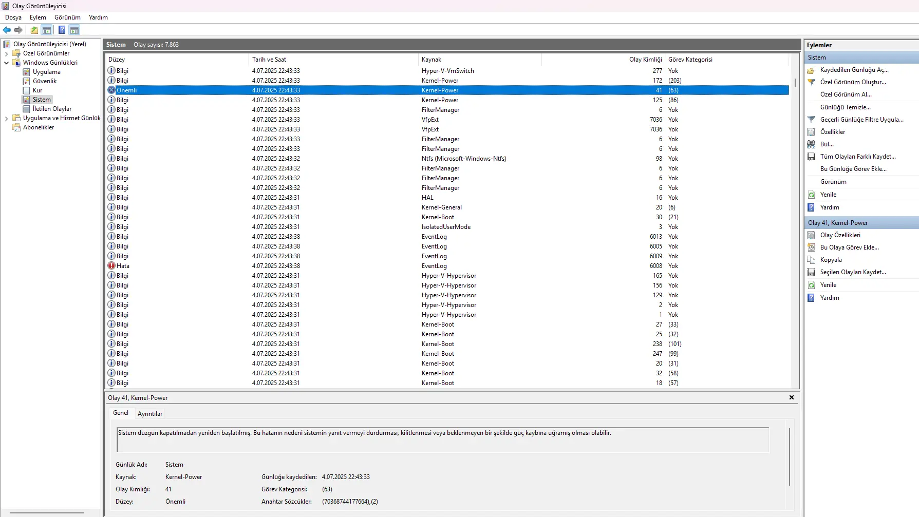

2 hafta önce sıfır sistem kurdum. Rust, CS:GO ve Cyberpunk oyunlarında rastgele zamanlarda bilgisayarım kapanıp kendisini yeniden başlatıyor. Bir ara CS:GO oyununda harita yüklenme aşamasındayken de kapandı.

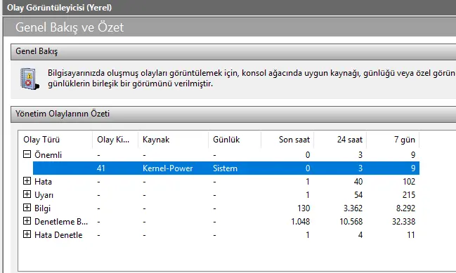

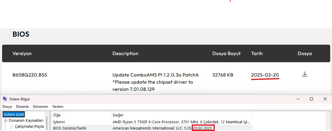

Olay görüntüleyicisine baktığım zaman Kernel Power Hatası alınıp kapandığını anladım. İnternette araştırdığımda güç kaynağı ve anakarttan şüpheleniliyor fakat sorunun hangisinde olduğunu nasıl anlayabileceğimi bulamadım. Yardımcı olabilir misiniz? Sistemi aldıktan sonra Chipset ve BIOS güncelleştirmelerini yaptım.

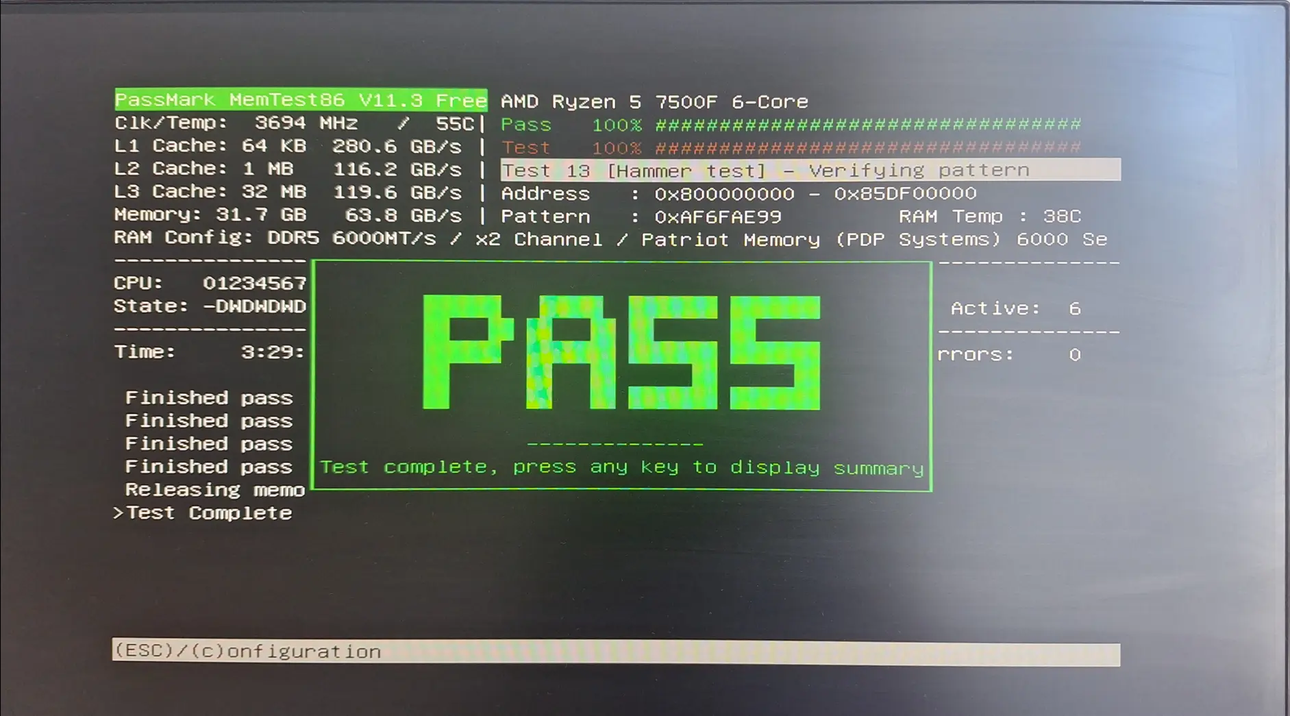

Memtest86 ile RAM'leri EXPO açık şekilde test ettim bir sorun çıkmadı.

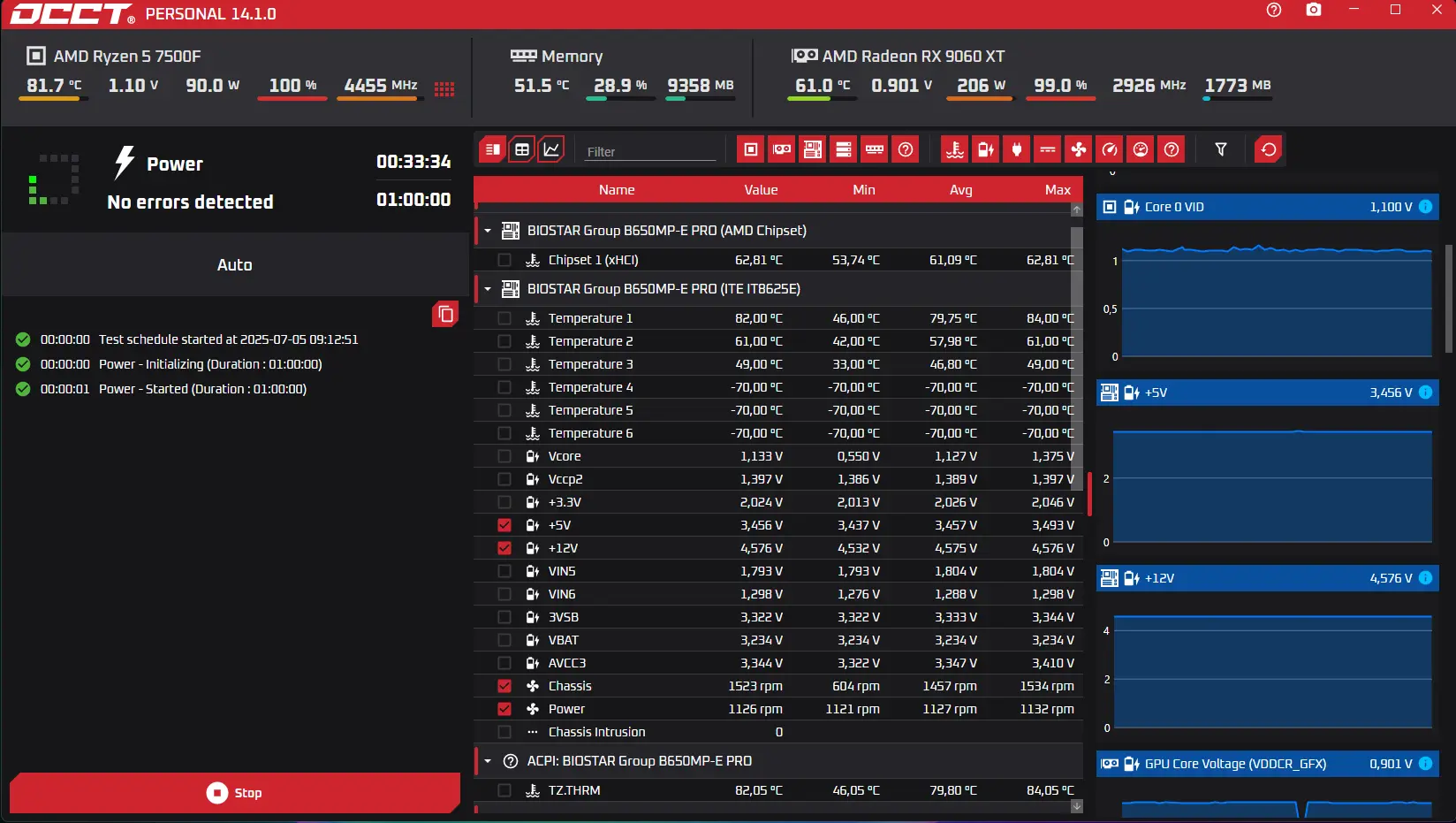

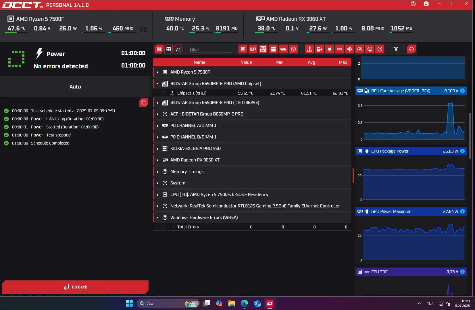

OCCT ile 1 saatlik Power stability testini yaptım. Test boyunca kapanıp açılma olmadı.
Test süresince dikkatimi çeken, anakartın +12V, +5V, +3.3V değerlerinin karşılıklarının daha düşük görünüyor olması oldu. Bu bir sorun olduğunun işareti olabilir mi?

O hatayı sistem kapandığı için veriyor, Anakart voltajları yanlış raporluyor bu voltajlarla çalışma şansı yok sistemin, BIOS güncellemek lazım bunun için.
BIOS güncellemesi yapmıştım aslında.

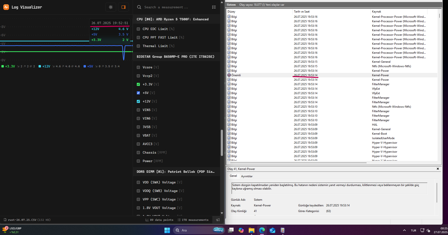

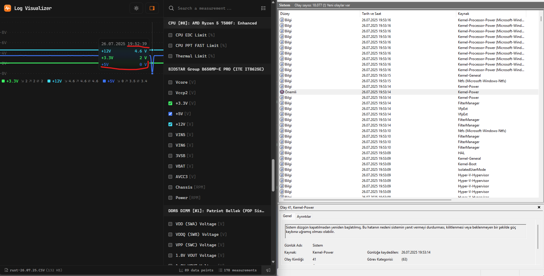

Bu sefer, ilk yeniden başlatmadan sonra HWiNFO ile log kaydı almaya başladım. Log dosyasını incelediğimde, +5V değerinin anlık olarak 0'a düştüğünü gördüm.
Olay görüntüleyicisine göre hata 19:53:14 de olmuş. Benim log kaydımdaki son veri 19:52:51 de girilmiş
Bu durum, hatanın sebebini biraz daha kesinleştirebilir mi? Sorunun PSU'dan kaynaklı olabileceğini daha net bir şekilde söyletebilir mi?
