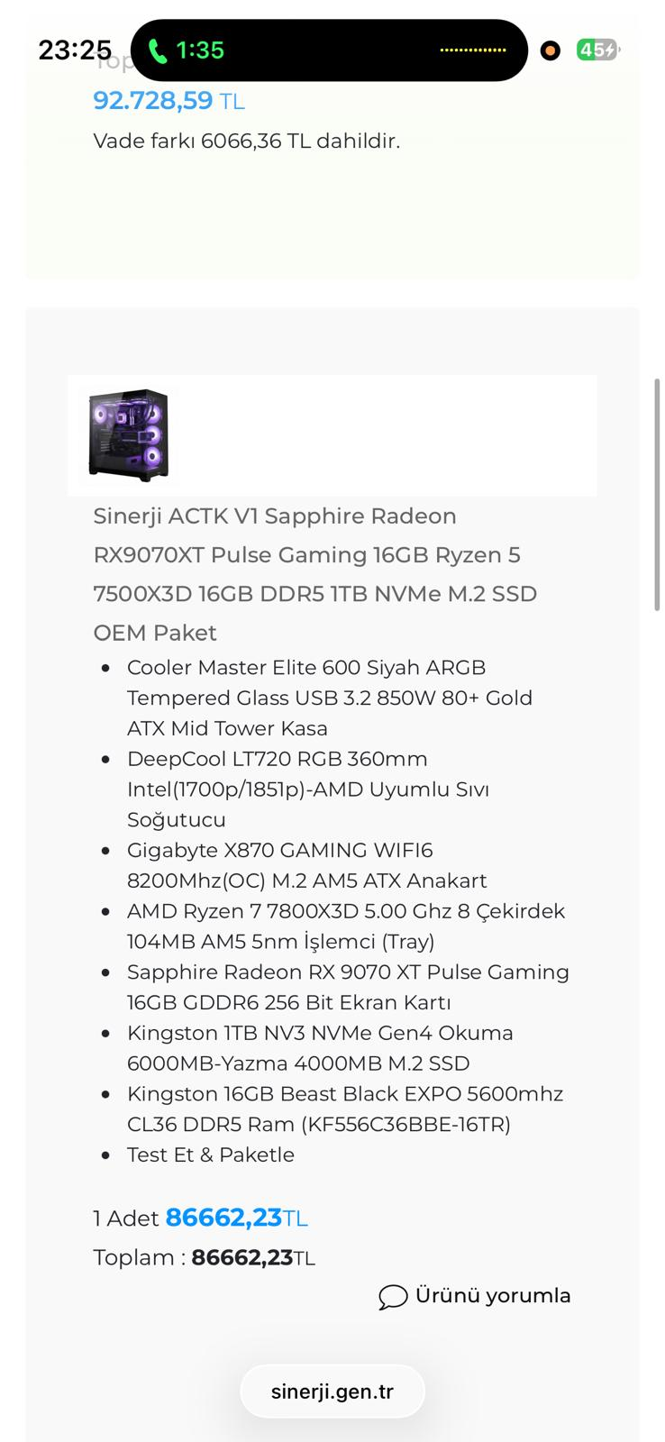

Hocam PC'yi 0 dizdim, eski PC'yi direkt full sattım. Sistem şu şekilde.
Ulan var ya, hiç sevmiyorum şu hazır sistemleri...
Dediği gibi arkadaşın sistemde 10 parça var ama suçu ekran kartına atıyoruz. Neden? Çünkü en pahalı parça o. :) Bazen o kadar minik bir sorun, aylar boyu seni uğraştırır. Ekran kartının kabloları nasıl taktın, bakabilir miyim ayrıntılı at?
