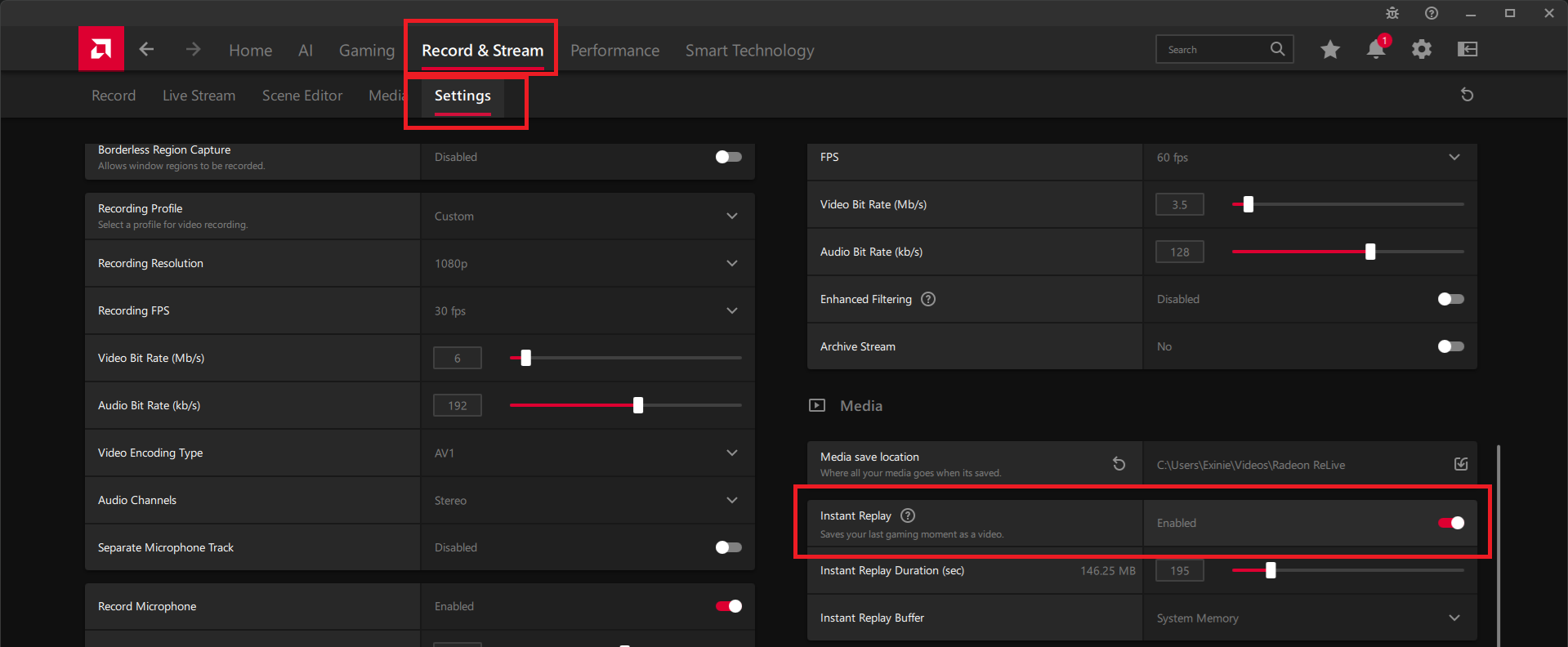

Windows 10 mu kullanıyorsunuz yoksa 11 mi? GPU kullanımını görev yöneticisi üzerinden mi takip ediyorsunuz? Anında yeniden oynatma özelliğini açık bir şekilde kullanıyor musunuz?

Nvidia'da ki ismi ile karıştırmışım çok pardon, 'Görüntü Tekrarı' olacaktı.
Bu özellik aktif olduğu sürece ekranı sürekli kaydediyor ve kısayol tuşuna bastığınızda önceden belirlenmiş süre kadar öncesinin kaydını diske kaydediyor. Yani Video Encoding işlemi yapıyor. Windows 11'in yeni Görev Yöneticisinde ise Windows 10 görev yöneticisine nazaran genel / ortalama GPU kullanımı Video Encoding işlemi de hesaba katılıyor. Dolayısıyla Görüntü Tekrarı özelliği aktifken Görev Yöneticisinde GPU kullanımı %80 civarı gözükebiliyor.
Birkaç ay önce Windows 10 direnişimi bırakıp Windows 11 geçtiğimde bu durum beni yanıltmıştı, belki de sizde de aynı durum olmuştur diye düşündüm ama görünüşe göre alakasızmış. Yine de bilgi olsun. :)
Sorun devam ederse HWiNFO üzerinden kontrol sağlamak faydalı olabilir.

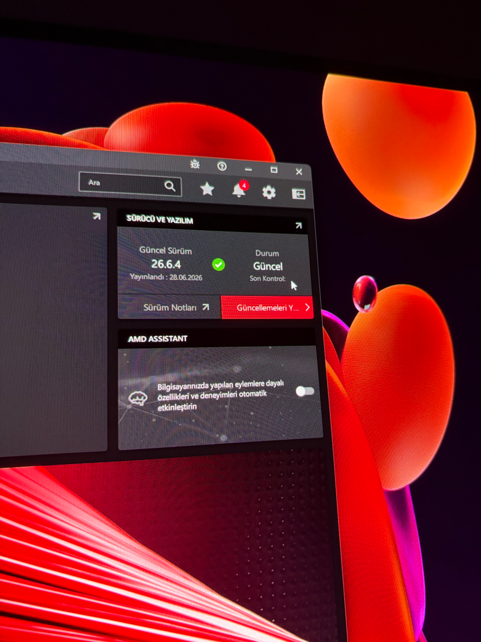

Hocam güvenli modda DDU ile sürücüleri temizledim ve internet bağlı değilken yeni sizin attiginiz sürücüyü kurdum 26.6.4 discord‘da durum aynı halen ekran açınca kullanım değerleri %70 civarına geliyor onun dışında iyi açıkçası ama gene de aklıma takıldı performansı yüksek ihtimalle fazla etki eder.

Görüntü gidip geldi suan bu sürümü kullanıyorum düz kolay bir kurulumu var suanki sürümümde bu ama aynı problem devam ediyor performansa etkisi çok olur mu

Hocam o dediğiniz görüntü kaydetme ayarını nasıl kapatabilirim? Hem FPS de düşürür açıkçası YT de videosu falan varsa paylaşır mısınız? Kapatayım ayarı performans ayarıda yapmak istiyorum FPS'ler çok tatmin etmediden ziyade oyun bir akıcı gelmedi sanırım AMD'nin adrenalın göstergeleride FPS GPU kullanımı falan dogru göstermiyor bazı yerlerde.
