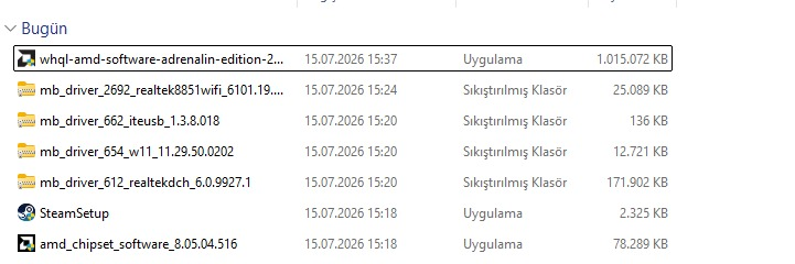

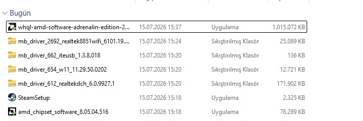

Hocam, sürücüler bunlar değil mi? Başka yok. Bir de bu MB driver yazan şeyleri nasıl kuracağım? Chipset ve ekran kartının driver'ını kurmak basit ama şu anakartın sitesinden indirdiklerimi nasıl kuracağım? Bir fikriniz var mı? Bir de dediğim gibi internet kesmeye gerek var mı? Windows Update falan daha hiç ellemedim. Steam arada kaynamış.

Hocam sürücüler bunlar degıl mı baska yok bir de bu.
Dosyaları masaüstüne indirin, Aygıt Yöneticisi'nden sağ tıklayarak, dosyanın bulunduğu yeri göstererek güncelleyin, aygıt yöneticisinde soru işaret kalmasın, MB yazısı motherboard'ın kısaltması, Realtek Audio ses, Realtek lan Ethernet internet sürücüsü, bunların son tarihlerini tek tek kurun.
