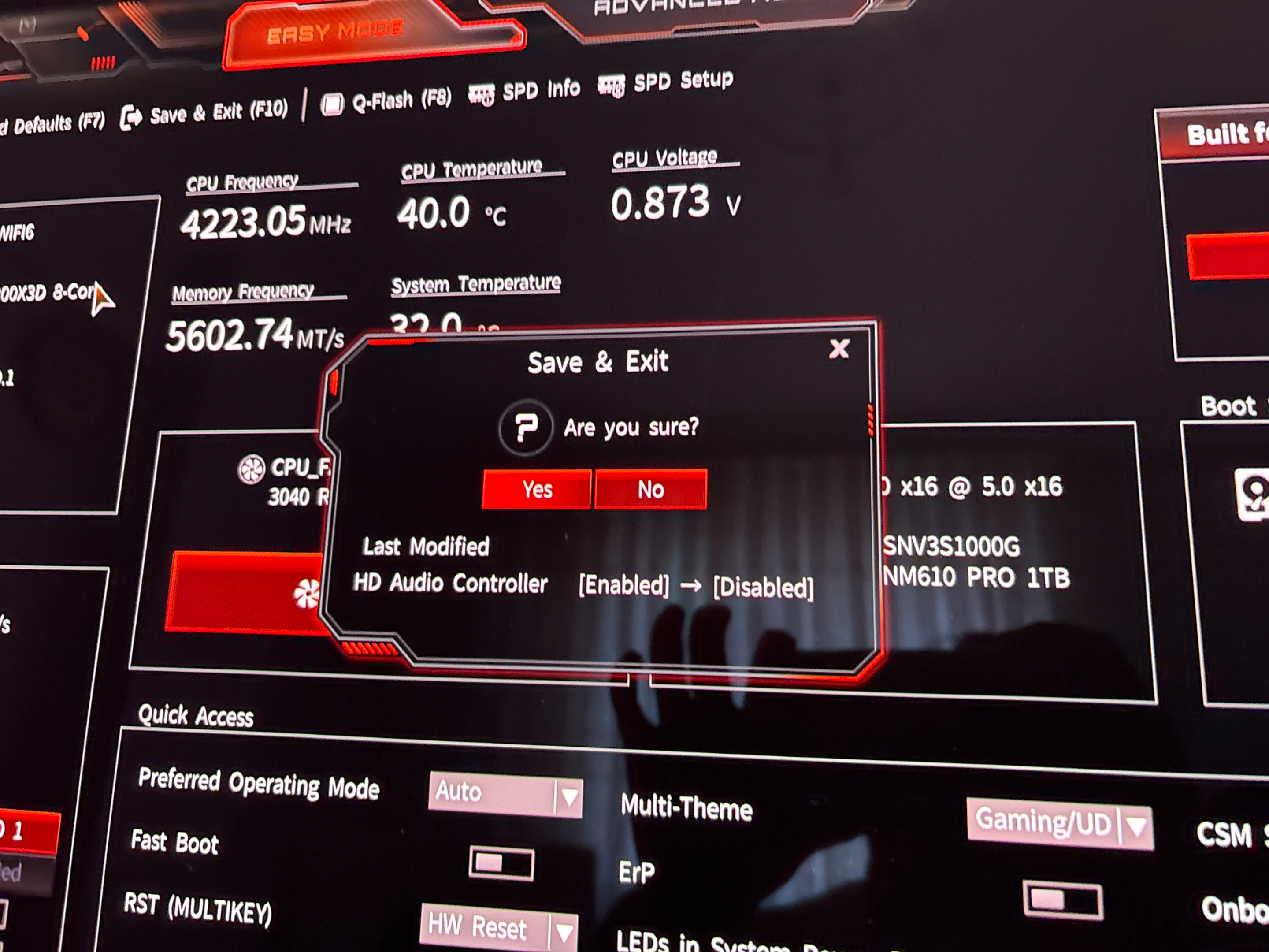

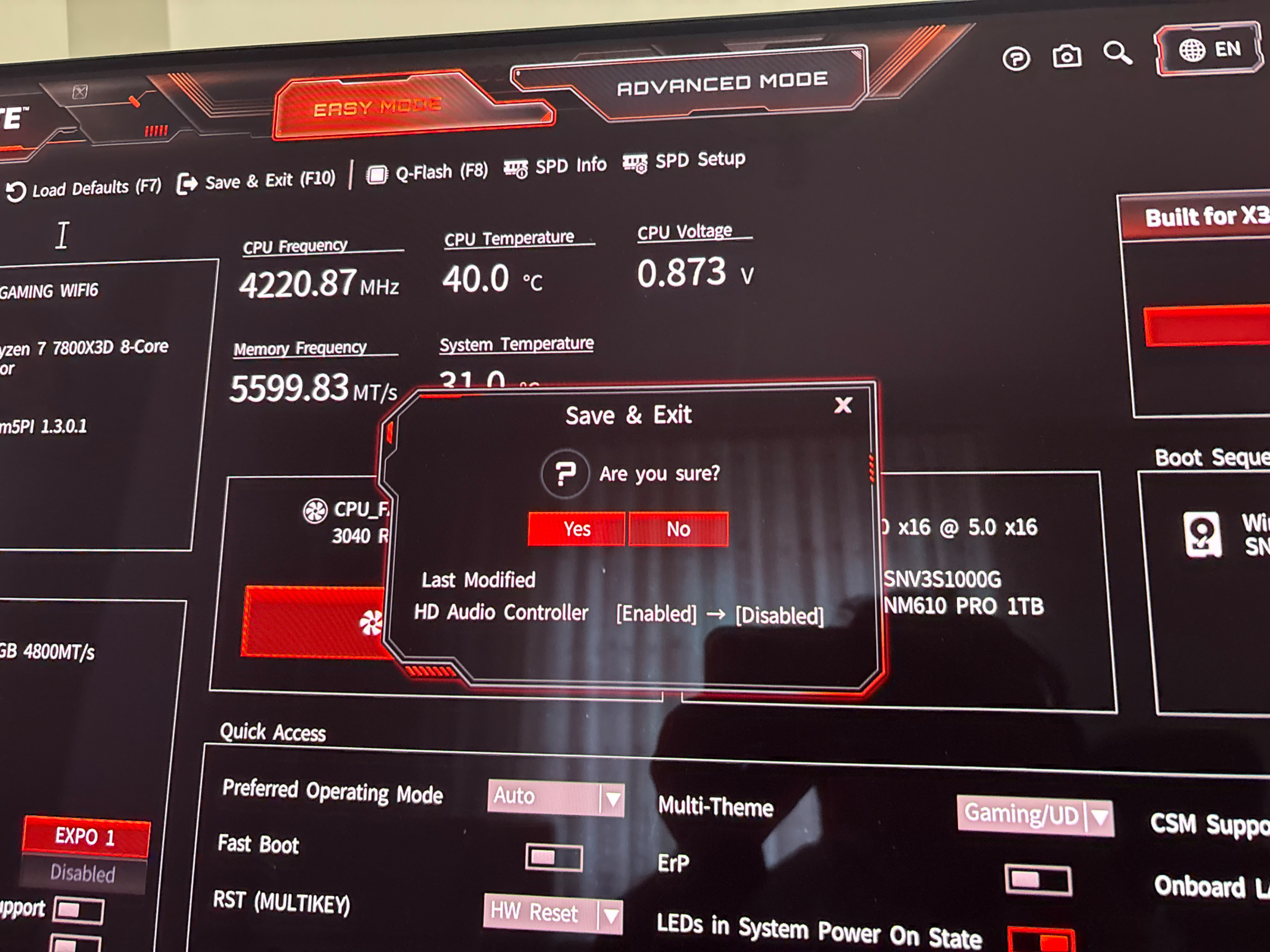

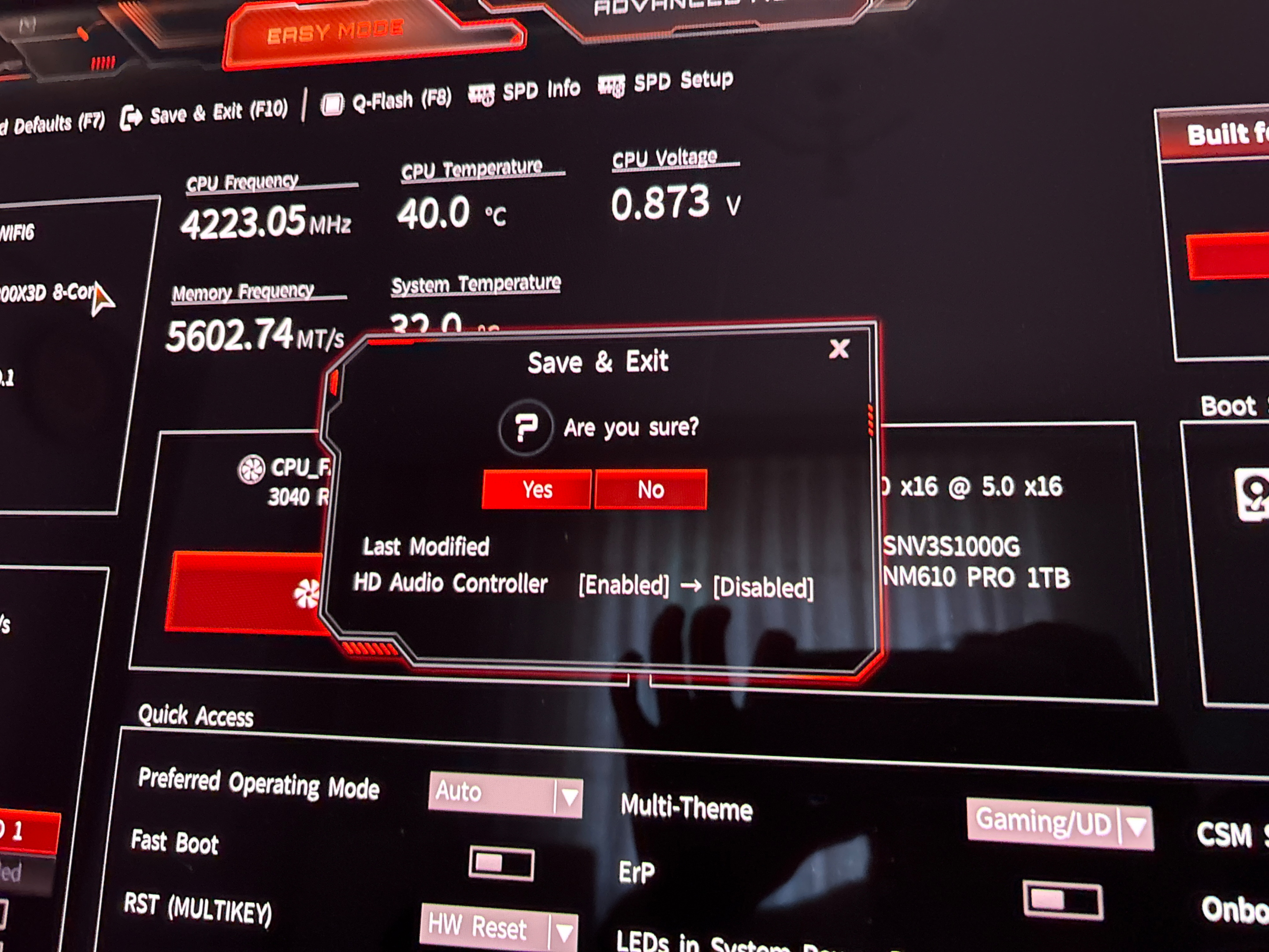

Hayır. HD Audio, BT/Wi-Fi hep kapalı kalsın. Bunları kullanma, Ethernet var sende. Sürücüsünü de kurmaya gerek kalmaz. SATA kullanmıyorsan SATA diye aratıp onu da kapat. M.2 var sende 2 adet anladığım kadarıyla.
BT vs. ihtiyacın olursa BT only yaparsın o seçeneği ama sürücüyü kurman gerekir anakart sitesinden.

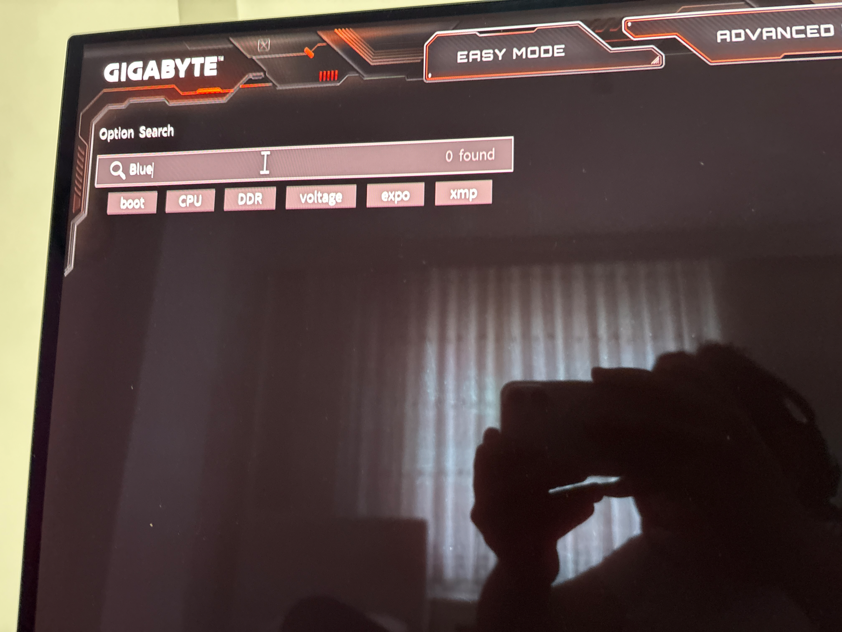

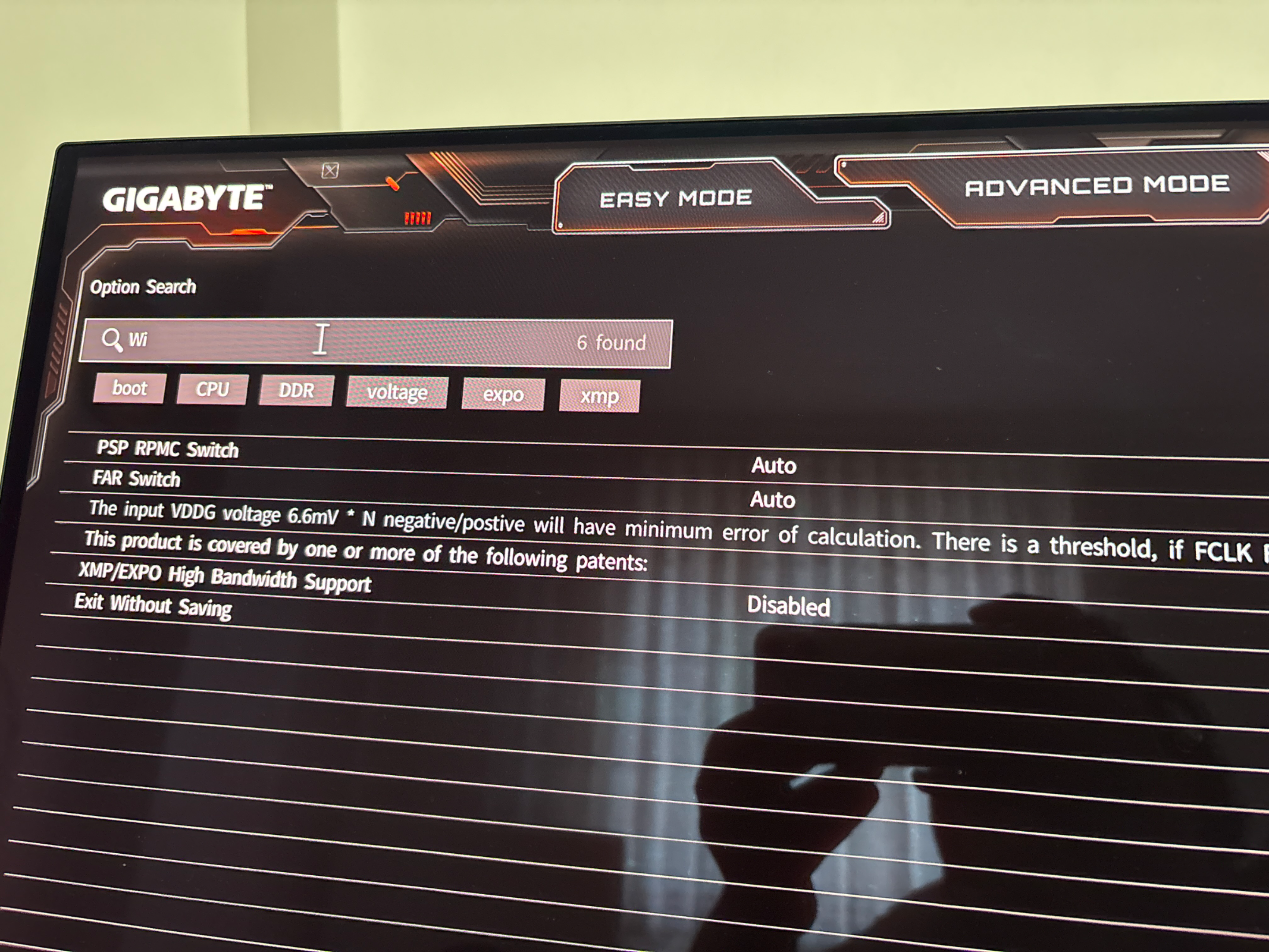

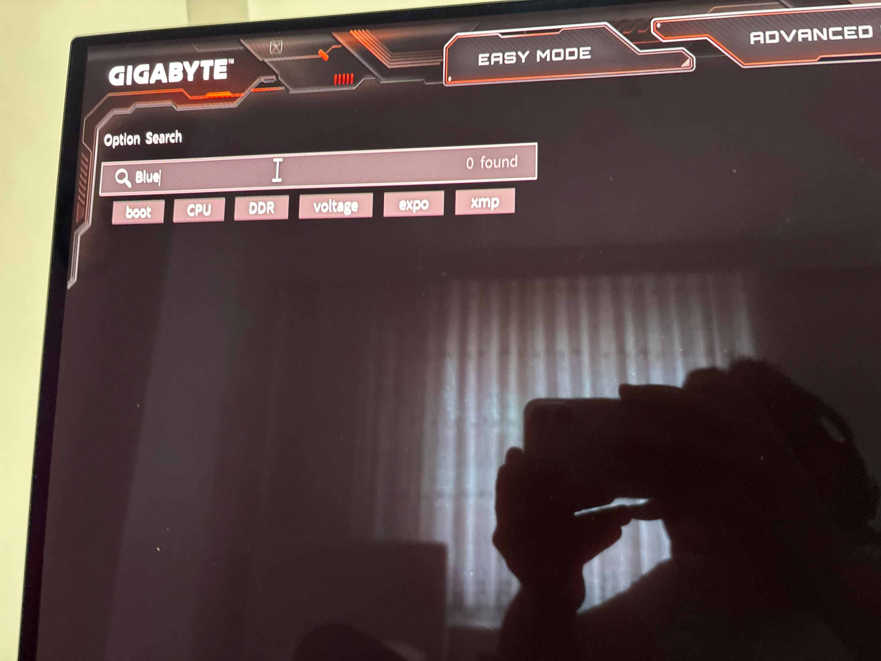

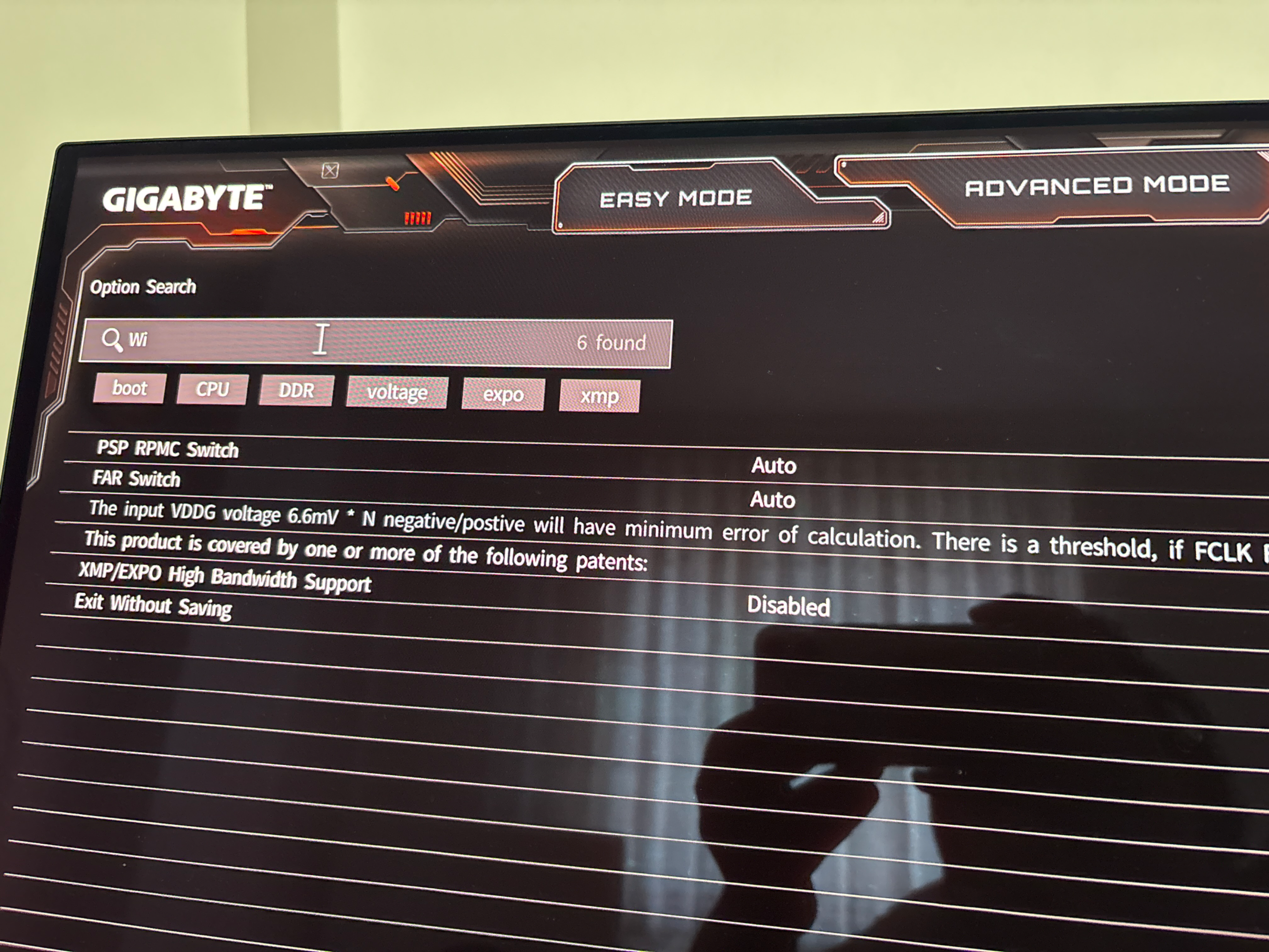

Hocam sadece bu ayar var, BT ve Wi-Fi ayarı yok, maalesef arattım, bulamadım. Şu anlık bunu onaylayıp geri kalan üç tane driver'ı indireyim mi, gösterdiğim 3'ünü?
Hocam üstte bıraktıgıma ne diyorsunuz BT ve Wi-Fi ayarını bulamadım HD Audio ayarıda bu sanırım.
F9 tuşuna bastığın zaman arama sekmesi çıkmıyor mu? Arama sekmesinde harfleri yanlış yazarsan aradığın menü çıkmaz, ya da çıkan menünün alt sekmelerini kontrol et.
Vallahi baktım, hocam da çıkmadı. Gene de bakayım tekrar. Peki, bu dediğiniz HD Audio doğru ayar mı?
Hocam, direkt şuraya basarak yazıyorum. Büyütece basıp yazıyorum, çıkmıyor.
Eki Görüntüle 265817
Eki Görüntüle 265813
Eki Görüntüle 265816
Eki Görüntüle 265818
Kim bilir ne koydular adını, her neyse. Anakart sitesinden Wi-Fi sürücüsünü de kuracaksın o zaman en üstteki Windows 11 yazanı, yapacak bir şey yok.
Wi-Fi ve BT sıkıntı olabiliyor bu sistemlerde, sürücü kaynaklı mı bilmiyorum ama drop sorununa neden oluyor bazen. Aktif olarak kullanmayın bir süre. Çevre birimlerini de kablosuz yerine kablolu kullanacaksınız.

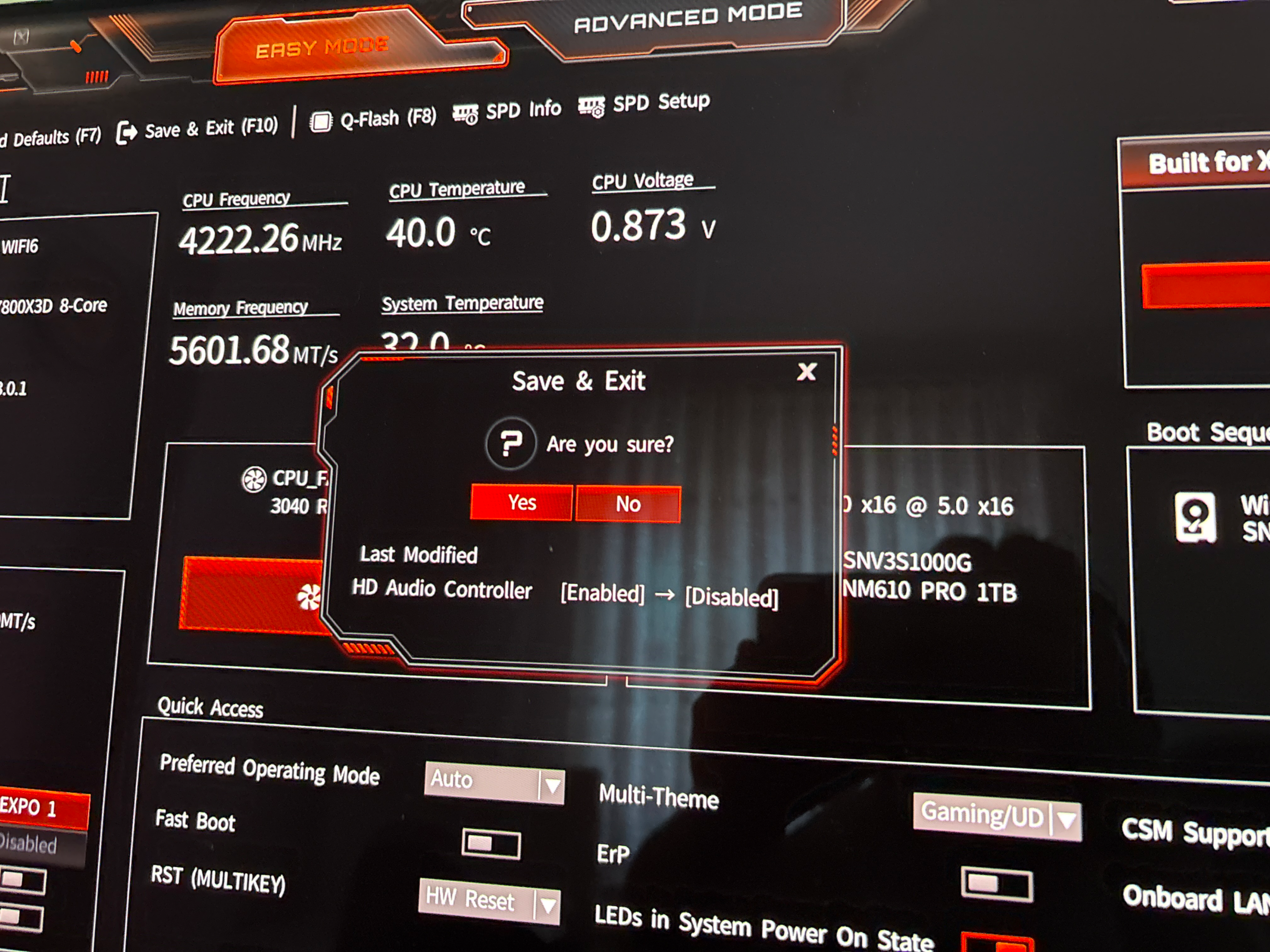

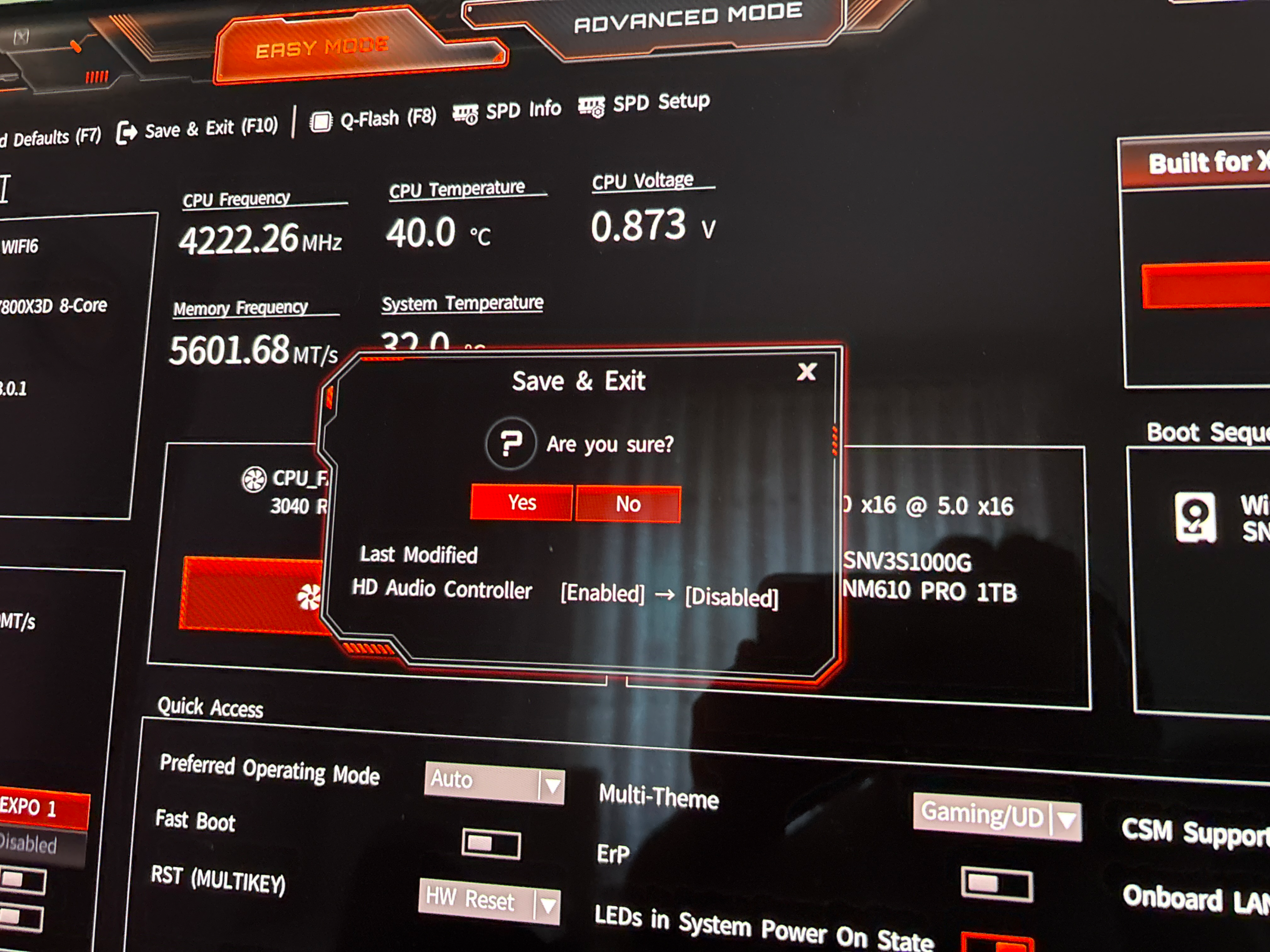

Tamam hocam, sadece şu an gösterdiğim ayarı onaylayıp driver falan indirmeye başlıyorum.
Sürücüleri bir kursun, en son bulurum ben o ayarları. Deneme aşamasına geçelim, gerisini çözeriz.
Hocam, bu ayar doğru değil mi? Bunu kapat demişti üstte @Ayhan Dönmez.
