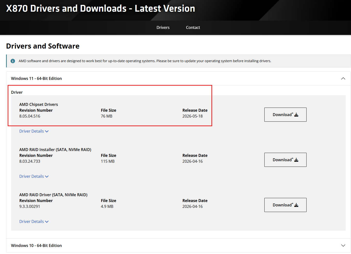

Chipset:
9070 XT:
Buradan istediğin sürüm:
Anakart sitesi:

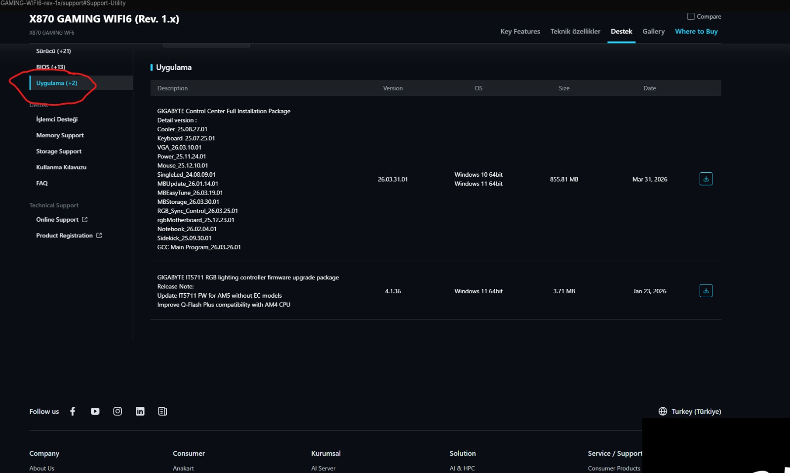

Hocam bu kadar mı üç tane mi bir de hoca Mart'ın uygulamasına indirmek zorunda gibi bir şeyim çünkü RGB kontrollerini o uygulama üzerinden yapıyorum? Bu sizin attiginiz benim de görselde bıraktığım sürücüler kısmında bu uygulama mı yani yoksa sadece sürücü mü? Bu arada iCUE daha kurmadım ama kulakligin yazılımı yani bir de Razer ekipmanlar klavye mouse o yüzden dolayı bunlara mecbur indirmek zorunda kaldım ve b
U kadar mı üç tane mi?
Eki Görüntüle 265758
Kurmaman gereken şeyleri bence ilk etapta kurma, dahili hafıza varsa bir kere ayar girmen yeterlidir çevre birimleri için, mouse örneğin. LAN sürücüsü, HD Audio, USB kurun. AMD sitesinden çipset ve GPU kuracaksın, onları ilettim. Wi-Fi/BT BIOS'tan aratıp kapatılacak, onları kurma.
GCC'yi kurma, RGB için OpenRGB kullanırsın.
Kurmaman gereken şeyleri bence ilk etapta kurma, dahili hafıza varsa bir kere ayar girmen yeterlidir çevre birimleri için, mouse örneğin. Lan sürücüsü, HD Audio, USB kurun. AMD sitesinden çipset ve GPU kuracaksın, onları ilettim. Wi-Fi/BT BIOS'tan aratıp kapatılacak, onları kurma.
Gcc'yi kurma, RGB için OpenRGB kullanırsın.
Hocam şimdi yanlış anlamayın beynim yandı kusura bakmayın attiginiz çip set ve ekran kartı driverını anladım onlar basit ama bu anakart sürücüsüne gelince iş pek anlayamadım indirmem gerekenleri gösterir misiniz anakart sürücüsünde OpenRGB indiririm hocam sorun yok anlamadığım konu anakart sürücüsünde hangi sürücüleri kuracağım Wi-Fi ile çok işim yok çok nadir kullanırım
Wi-Fi/BT BIOS'tan devre dışı bırakın, HD Audio ile işin yoksa onu da kapat. Anakartın jak girişlerini kullanmıyorsan HD Audio BIOS'tan kapatın, sürücüsünü de kurmazsın böylece. Kullanıyorsan ve ihtiyacın varsa HD Audio sürücüsünü kur. USB ITE sürücüsünü kur, LAN sürücüsünü kur. Bu kadarı yeterli.
Wi-Fi/BT BIOS'tan devre dışı bırakın, HD Audio ile işin yoksa onu da kapat. Anakartın jak girişlerini kullanmıyorsan HD Audio BIOS'tan kapatın, sürücüsünü de kurmazsın böylece. Kullanıyorsan ve ihtiyacın varsa HD Audio sürücüsünü kur. USB ıte sürücüsünü kur, lan sürücüsünü kur. Bu kadarı yeterli.
Hocam bu Wi-Fi /bt ve hdaudio BIOS'tan mı kapatacağız.
Evet. Aratıp kapat kullanmıyorsan. Şimdilik kullanma bunları zaten. Sürücü olarak dediklerimi kurun ve oyun test aşamasına geçmende fayda var. Winutil ve winhance kullanabilirsin istersen, onlar opsiyonel.
Hocam anladım dediğiniz iki ayarı BIOS'tan kapatacağım ondan sonra kurmam gereken sürücüleri bana gösterir misiniz attiginiz linkte 21 tane sürücü var hangisini indirmem lazım ve hocam bu dediğiniz winutil ve winhance nedir acaba ben çok anlayamadım ama şu an Steam falan kuruyorum en son bittikten sonra işlerim driverlara gececegim başka bir şey yok sanırım.
