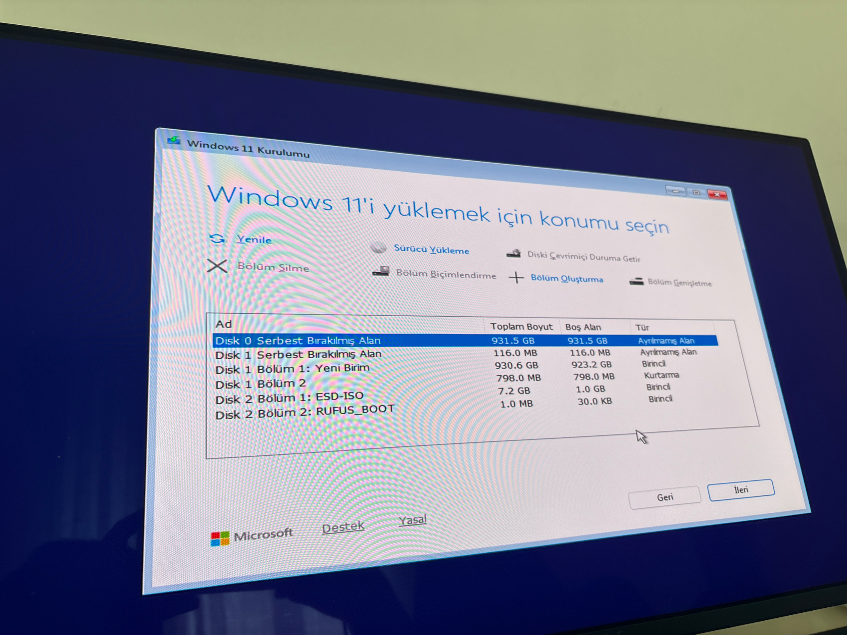

Hocam, seçtim, devam ettim. Videoya göre ilerleme yapıyorum. Disk 0 C diskinin birkaç bölümü vardı, onları sildim. Şimdi disk sıfıra, yani önceki C diskime kurulum yapıyorum. Yalnız şu an aklıma geldi; benim eski bilgisayarı satmadan önce, şu anki bilgisayara taktığım D diski SSD'yi sıfırlamıştım. İçinde Windows vardı ama biçimlendirip sıfırlamıştım, yani tertemiz olması lazım. İçinde silinmeyen dosya kalmış olabilir. Bakmıştım, bazı dosyalar silinmiyordu ama içinde Windows ile alakalı adamakıllı bir Windows dosyası yoktu.
Slim m yetkisi olmayan şeyler vardı, yoksa kurulu Windows yoktu. Onun içinde de zaten dediğim gibi biçimlendirip sıfırladım ama içleri tamamen boş, içinde sadece fotoğraf falan var. USB'den boşalttım. Şu an bu diske kuruluma devam ediyorum.

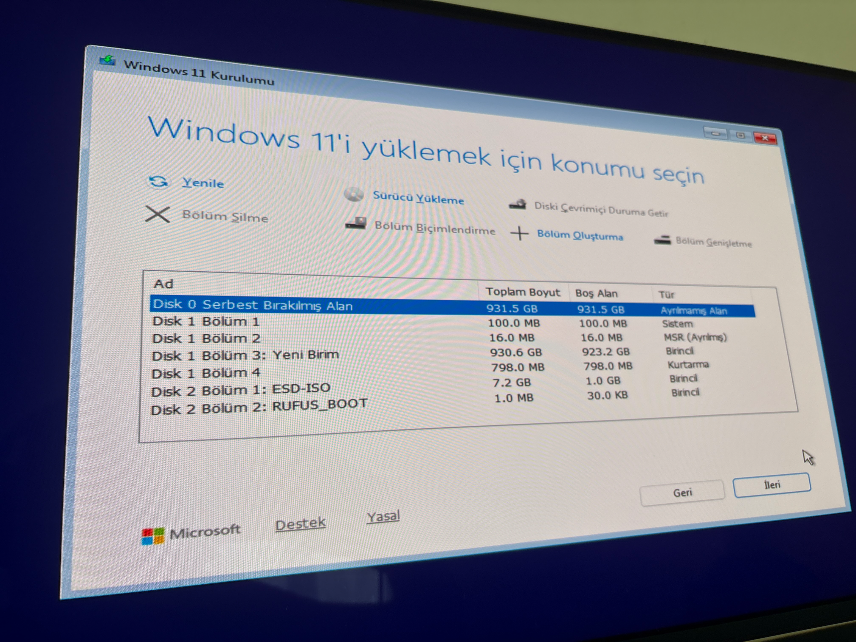

Öncesinde Disk 1'e de sistem kurmuşsun, onları silebilirsin. Sistem ve kurtarma işine yaramaz gibi, @X99 ile ilerleyin bakalım adım adım. Disk 0'ı kurmanda fayda var.

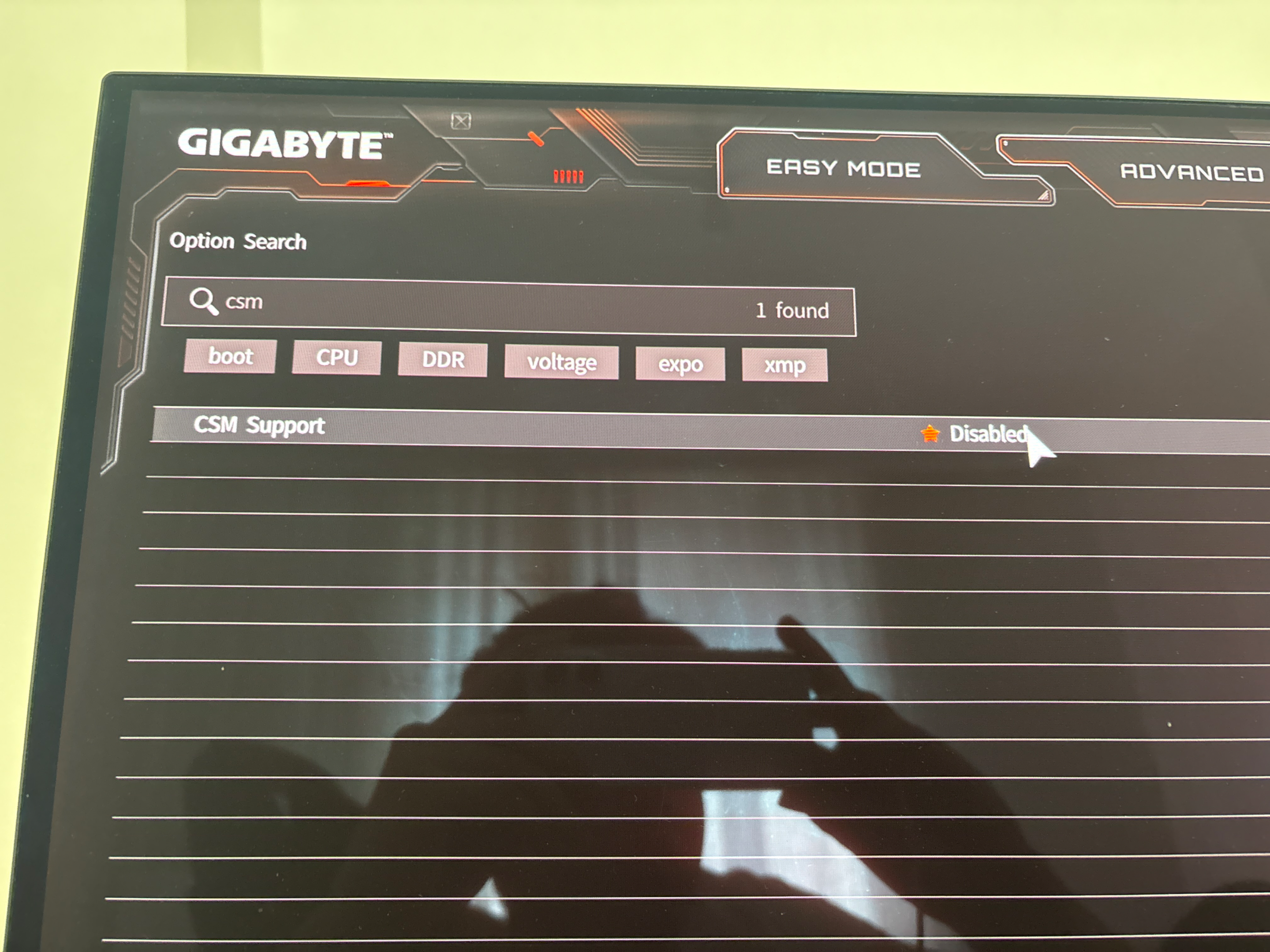

Siyah ekranda _ işareti ile kalıyorsan, BIOS'a girip CSM'yi disabled yap.
