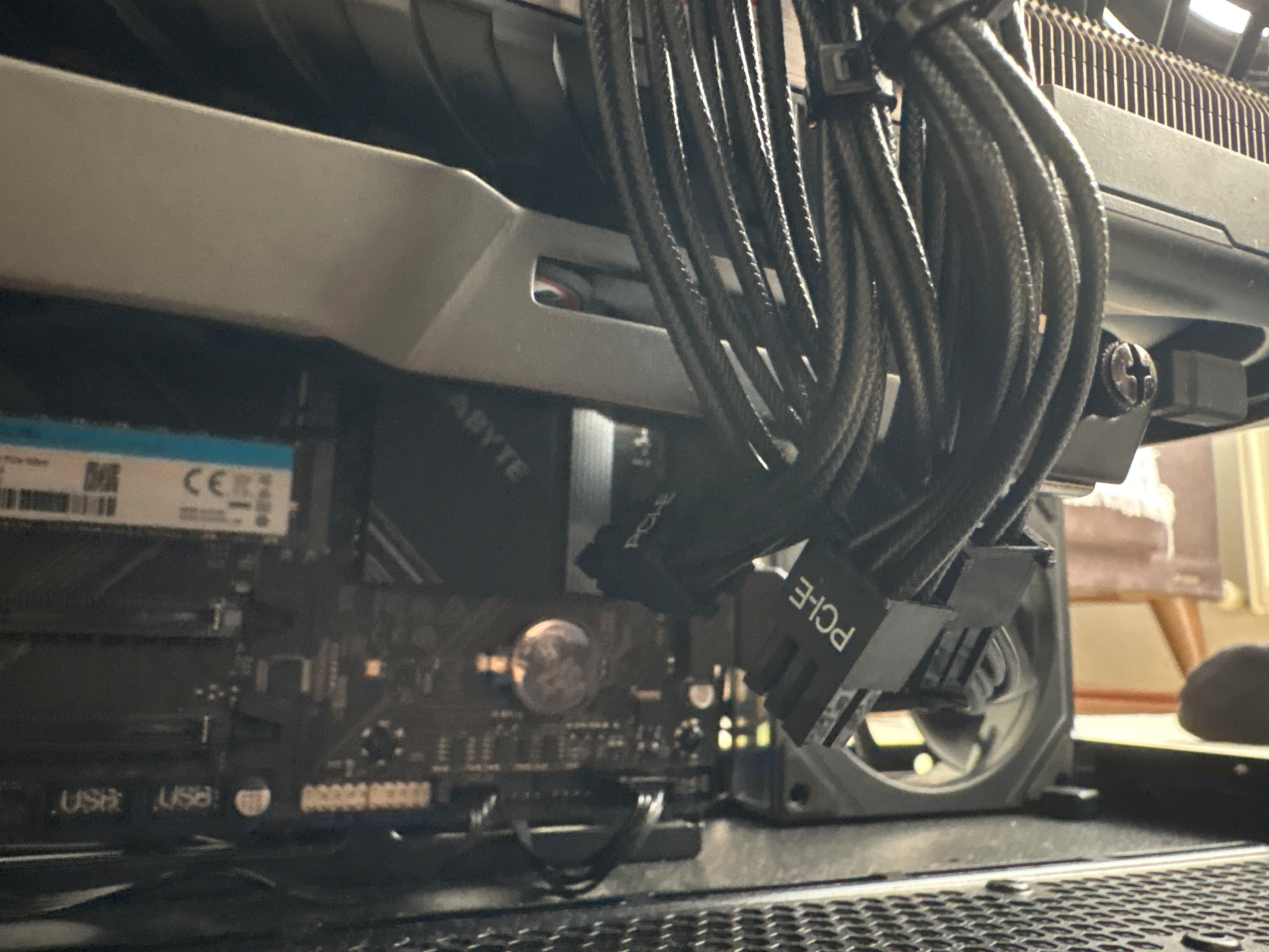

Evet hocam, 8'likten dört adet var. Bu kablolamayı yapan arkadaşa da selam olsun; her şeye kelepçe çakmış.
2 ayrı 8 pin çekip takın, gerisi çok önemli değil. Hazır sistemciler dikkat etmiyor bu duruma. O alt çizgi mevzusu da normalde olmaz, çok denk gelmedim. Temiz format sonrası tekrar bakın duruma. 20-30 saniye sürmez en azından diyeyim, 3-5 saniyelik bir şey ise sorun yok.

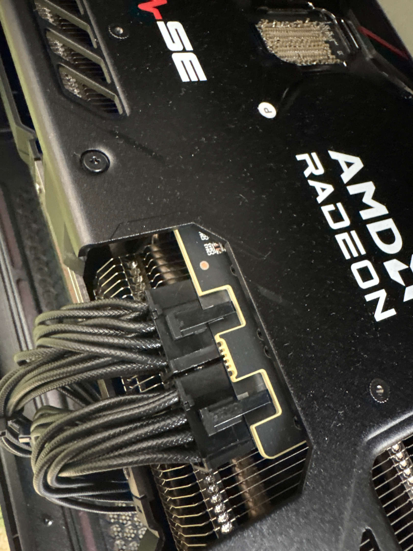

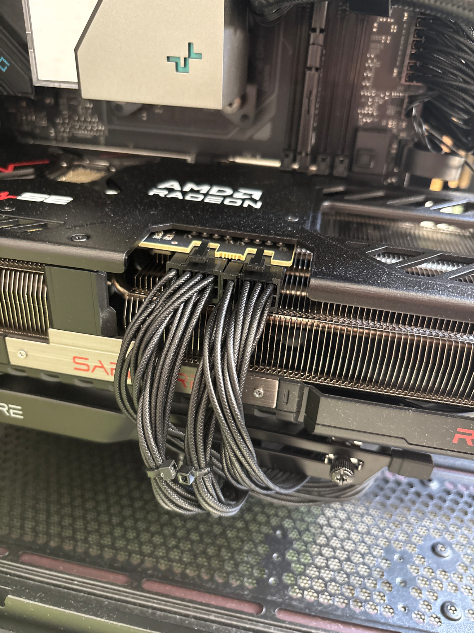

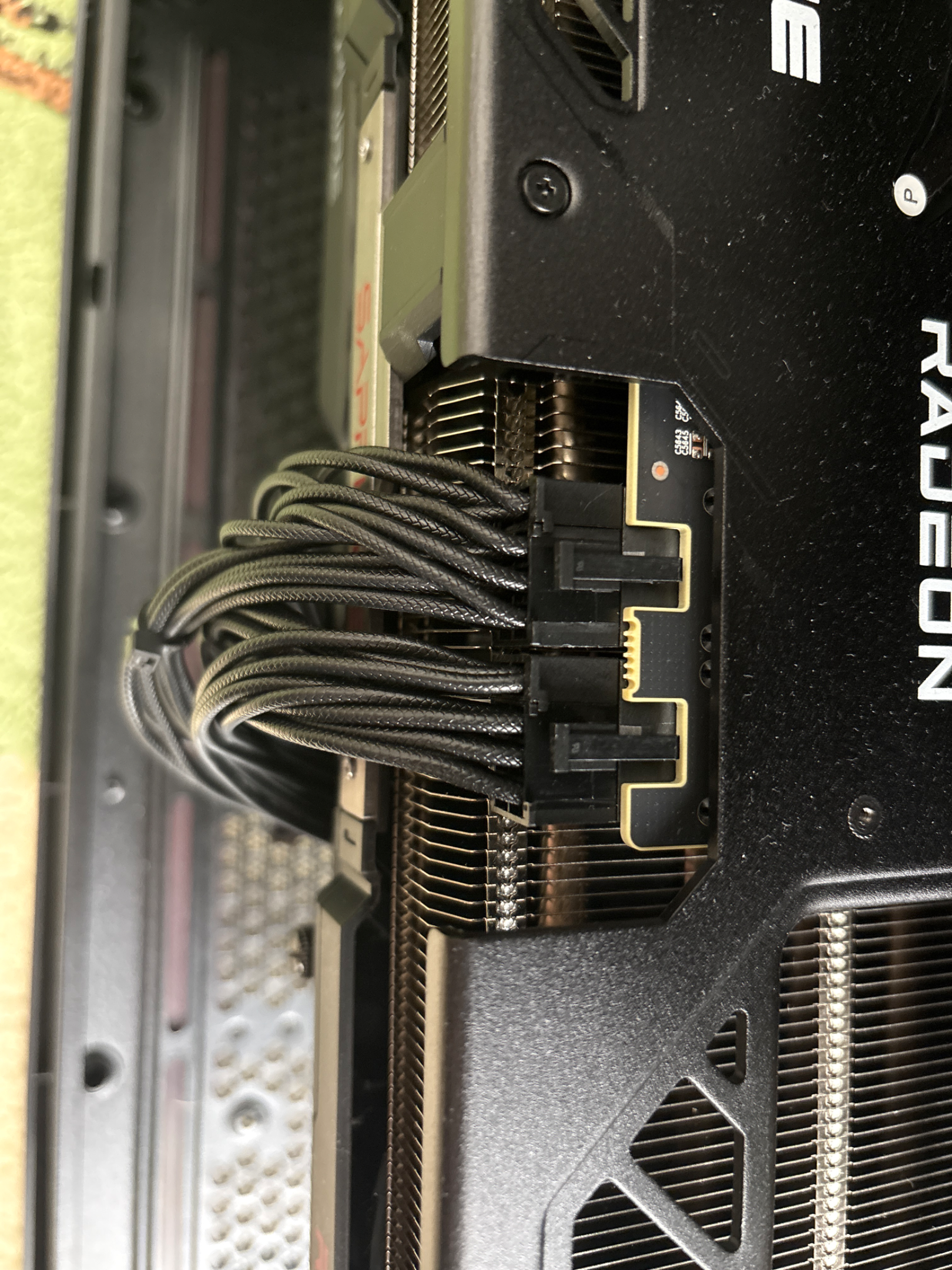

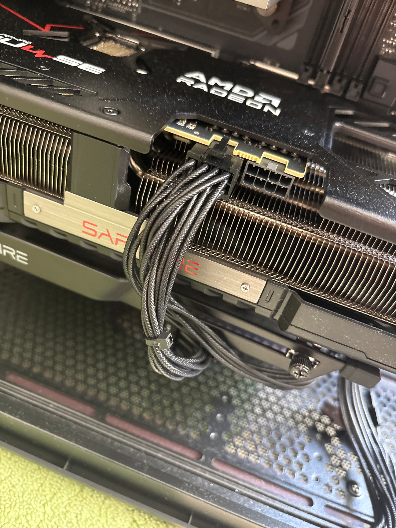

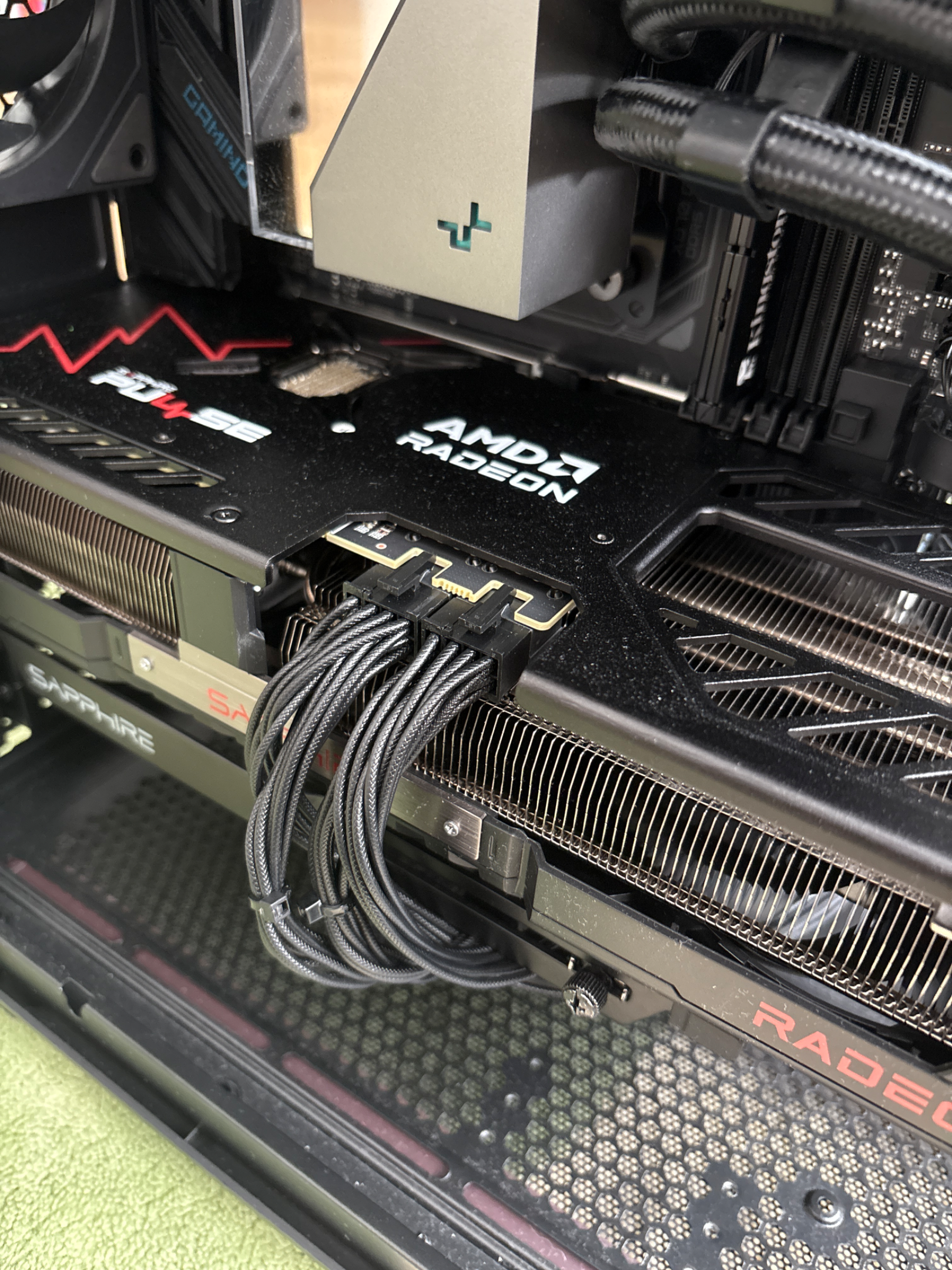

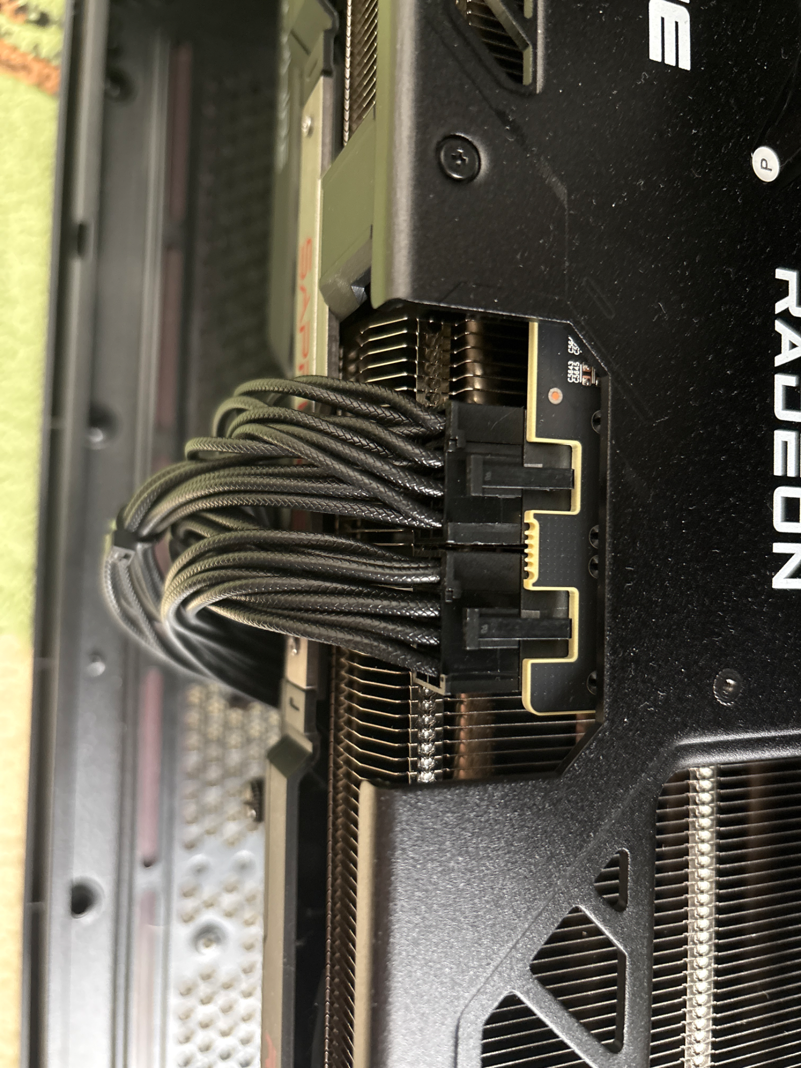

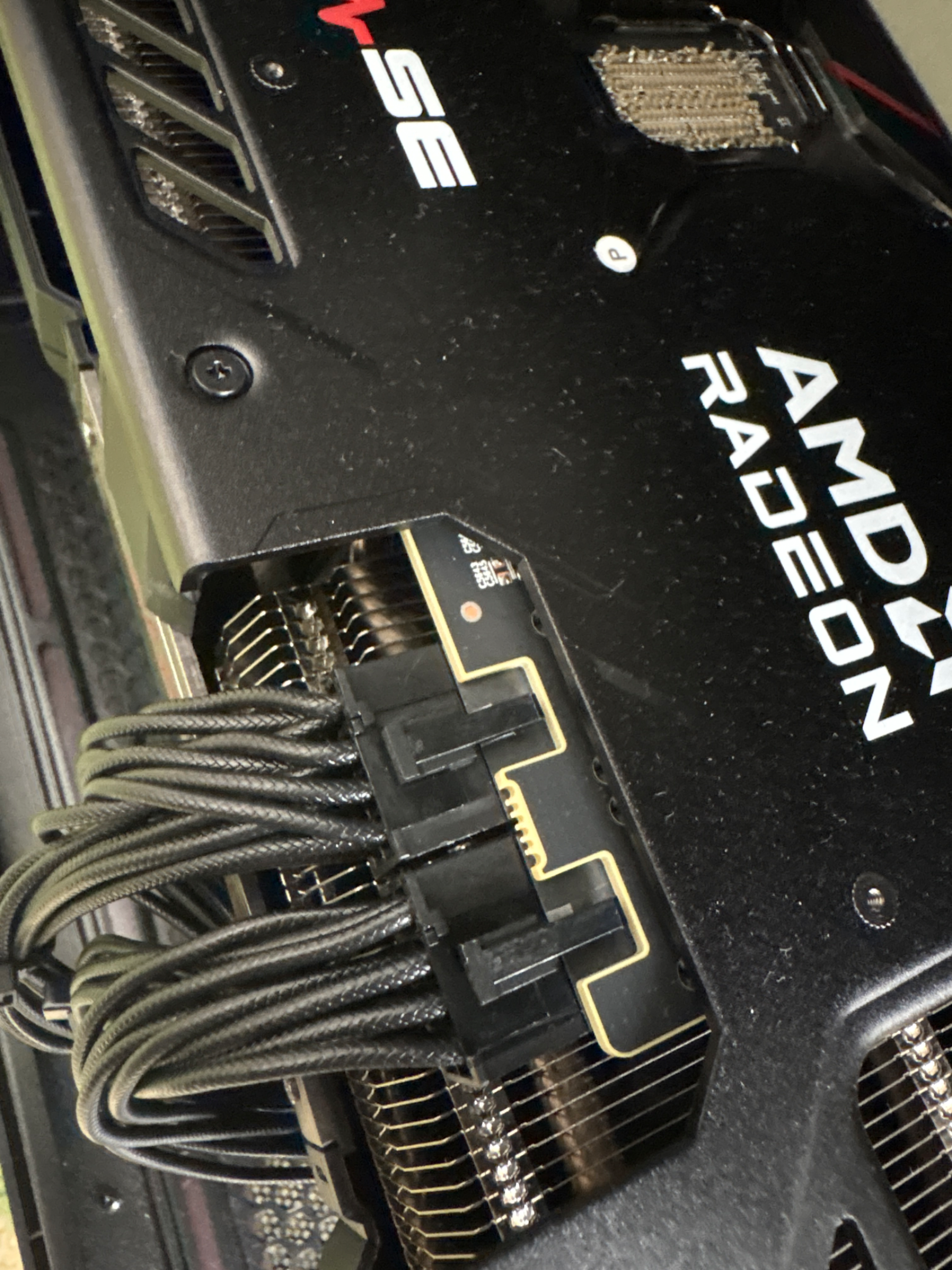

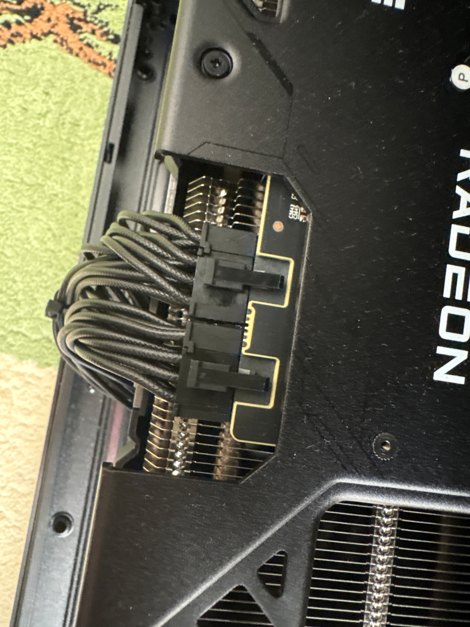

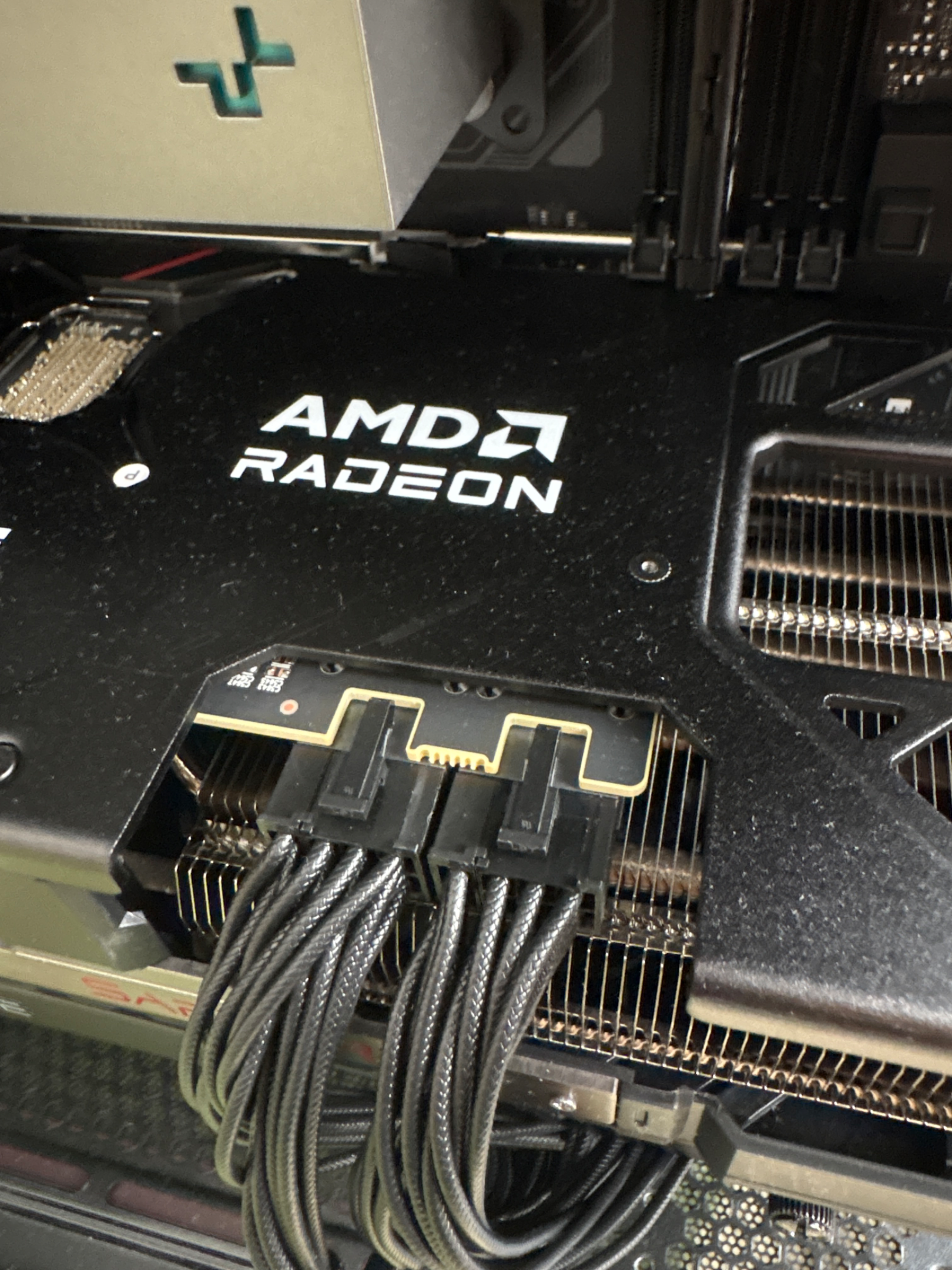

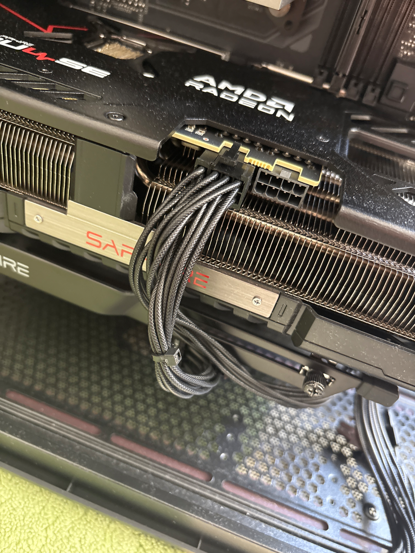

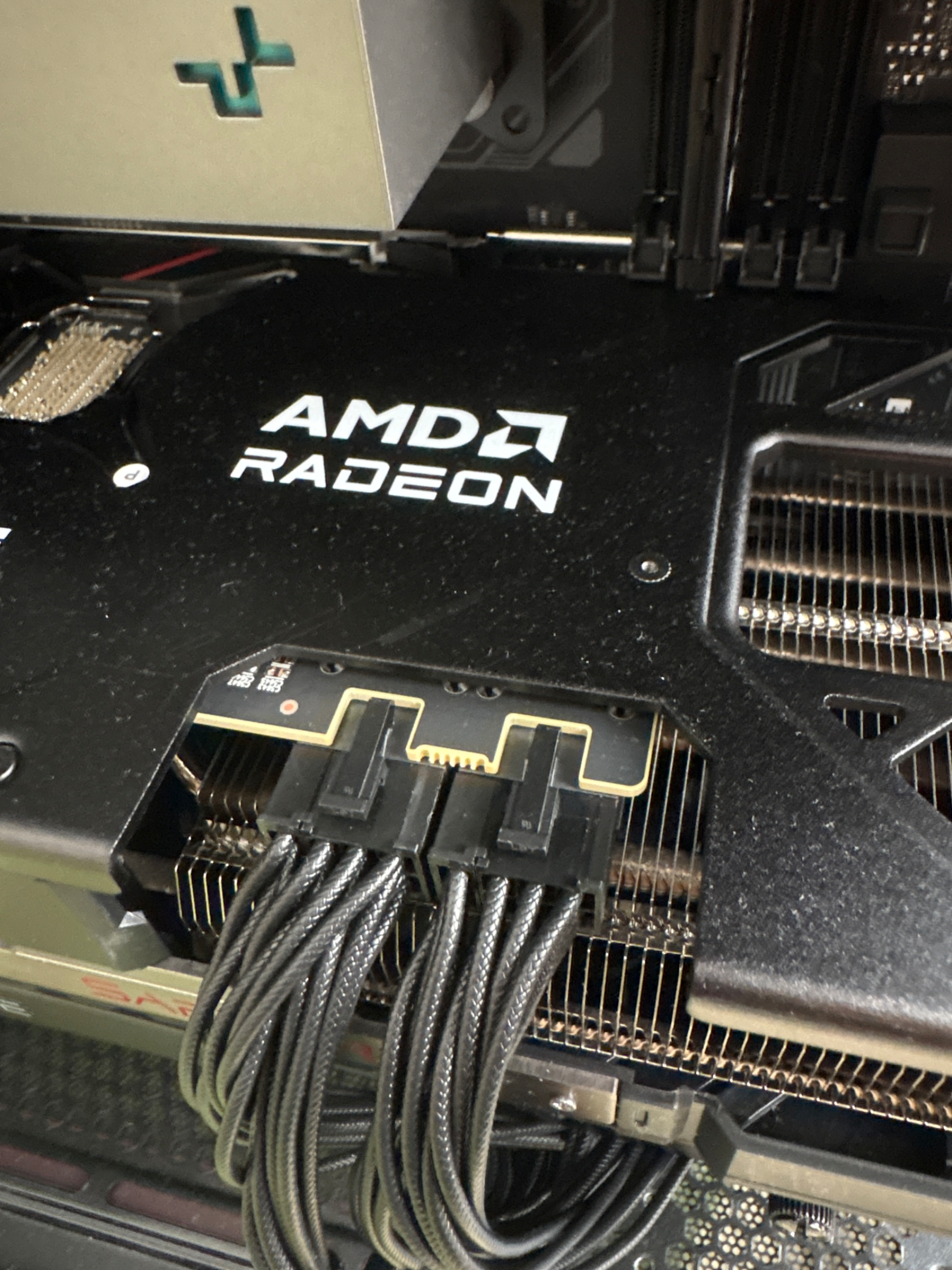

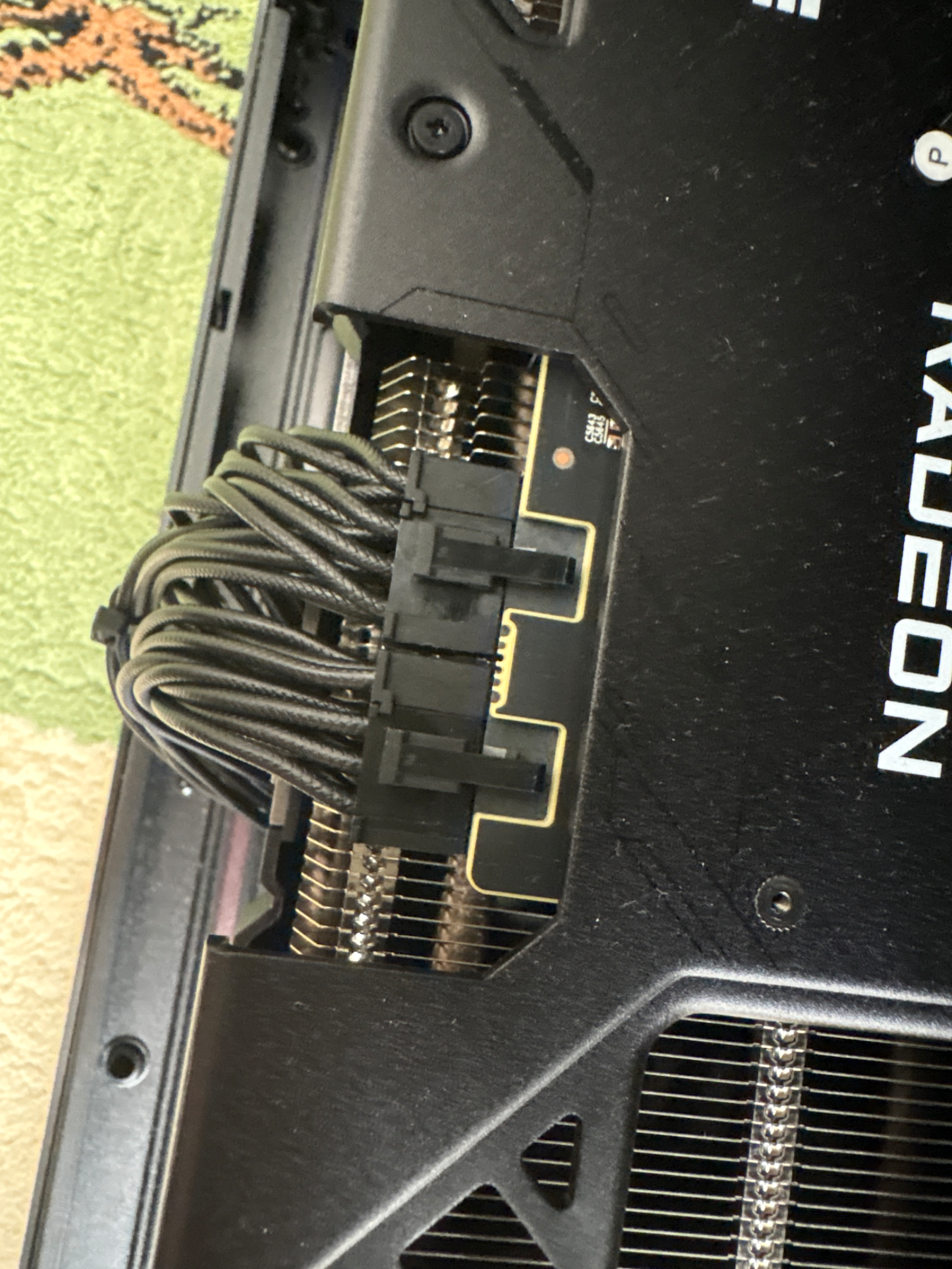

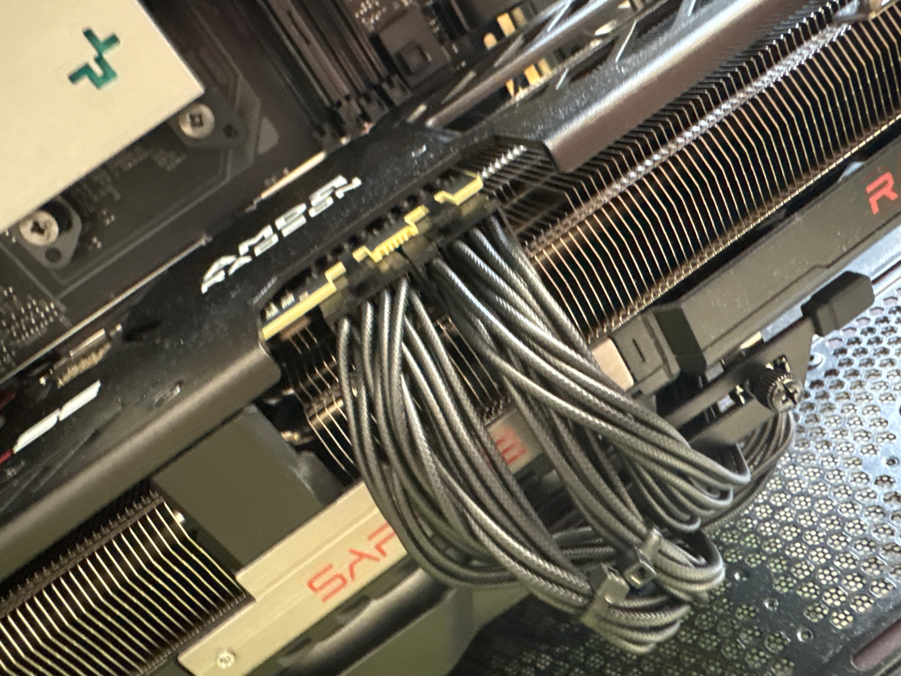

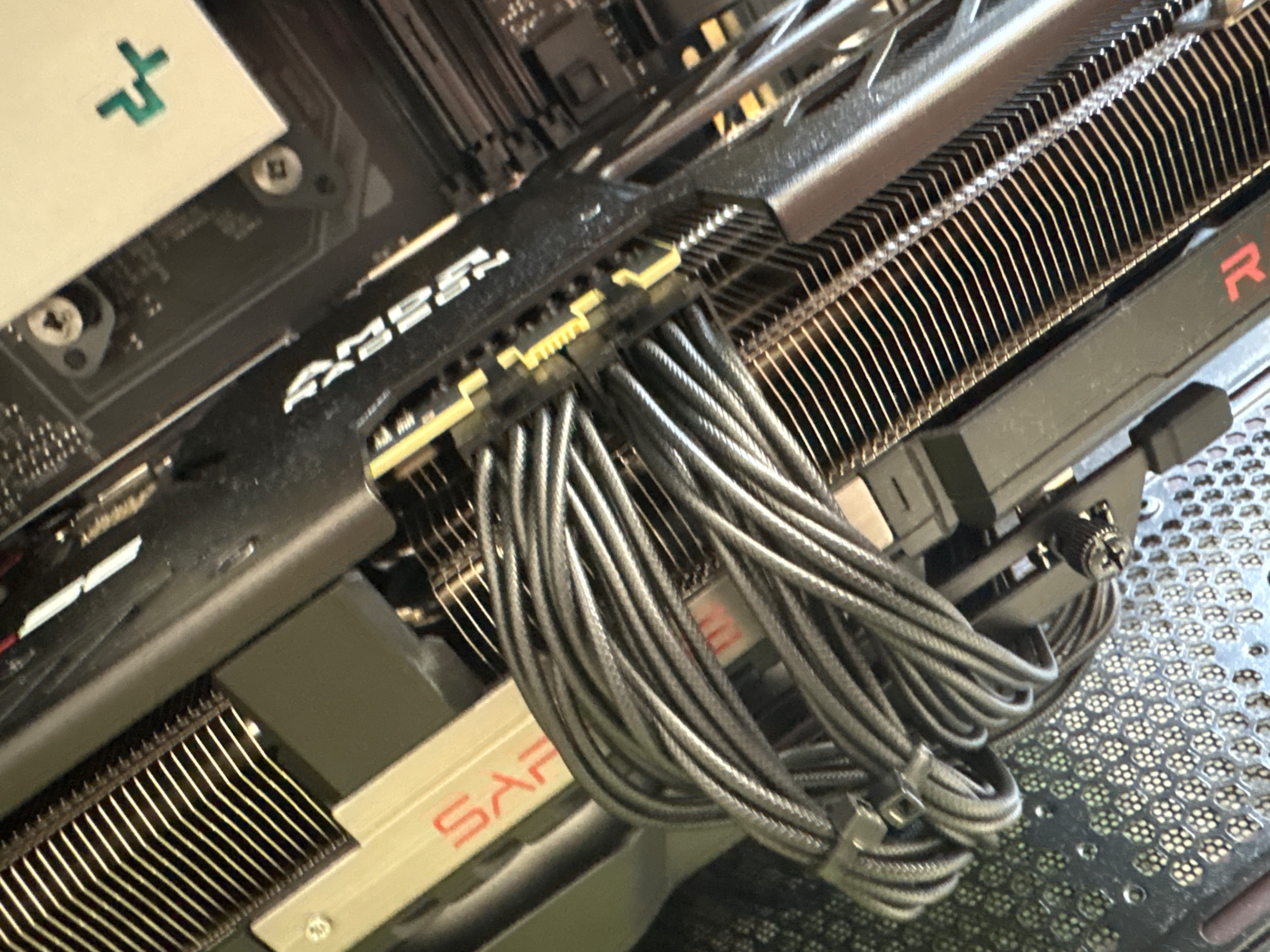

Hocam, ona bakılır da kablolamayı yaptım. Şimdi fotoğraflarını teker teker paylaşıyorum. Hocam, birazcık fazla bırakıyorum, yanlış bir şey olmasın önemli bir yer. Hocam, benim PSU'da 8x4 32 ekran kartı pimi var. Anladığım kadarıyla taktığım kablolardan kalan 8 pimli 2 adet kabloyu ise alt güzel gözüksün diye, çünkü masayı da aldım, sistemi üste almayı planlıyorum. Şu anlık iki farklı şekilde güç veriyorum. Sizce olmuş mu? Sizin onayınızı bekliyorum. Başka fotoğraf isterseniz paylaşabilirim. Sistemi kapatacağım, ona göre montaj işlemini de bitirip formata geçeceğim.
Diğer takılan yeri kesinlikle boş bırakmadım, sadece doğru olmuş mu diye kontrol etmek için son hali iki tane farklı yerlerden gelen güç kabloları. İlk başta bıraktığım fotoğraflar tek bir tanesinin takılmış hali, şu an ikisi de takılı yani.

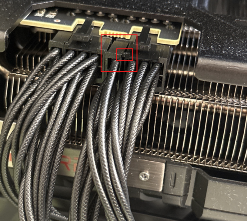

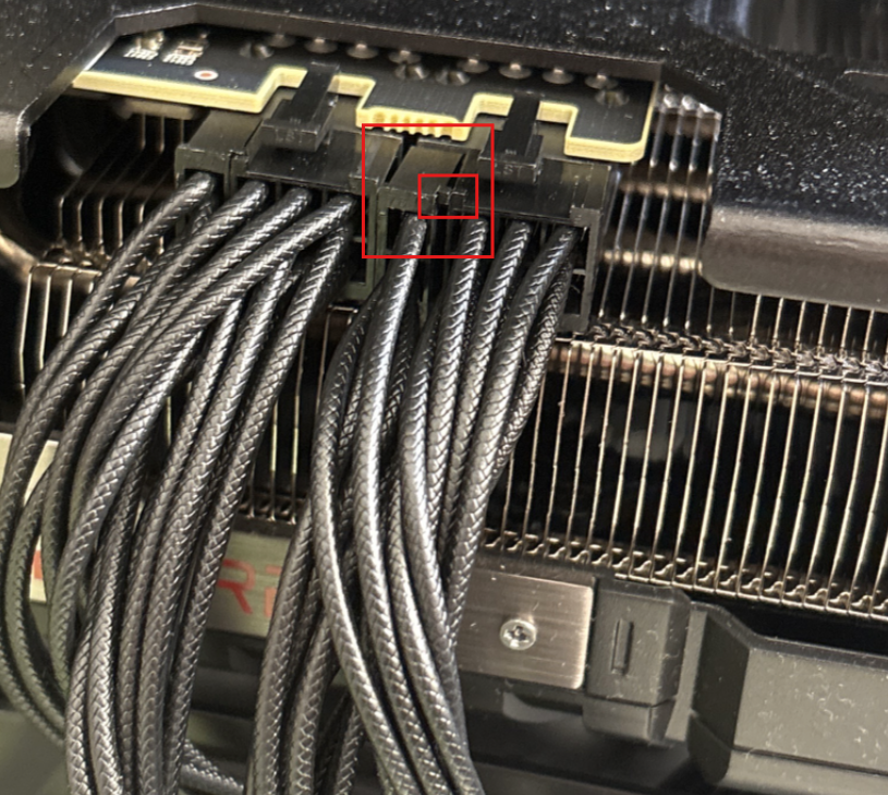

Şu kısma dikkat edin, gevşeklik var. Tam ve sıkı otursun mümkünse pinler. Tırnak tam geçmemiş, ona dikkat et.
Eki Görüntüle 265709

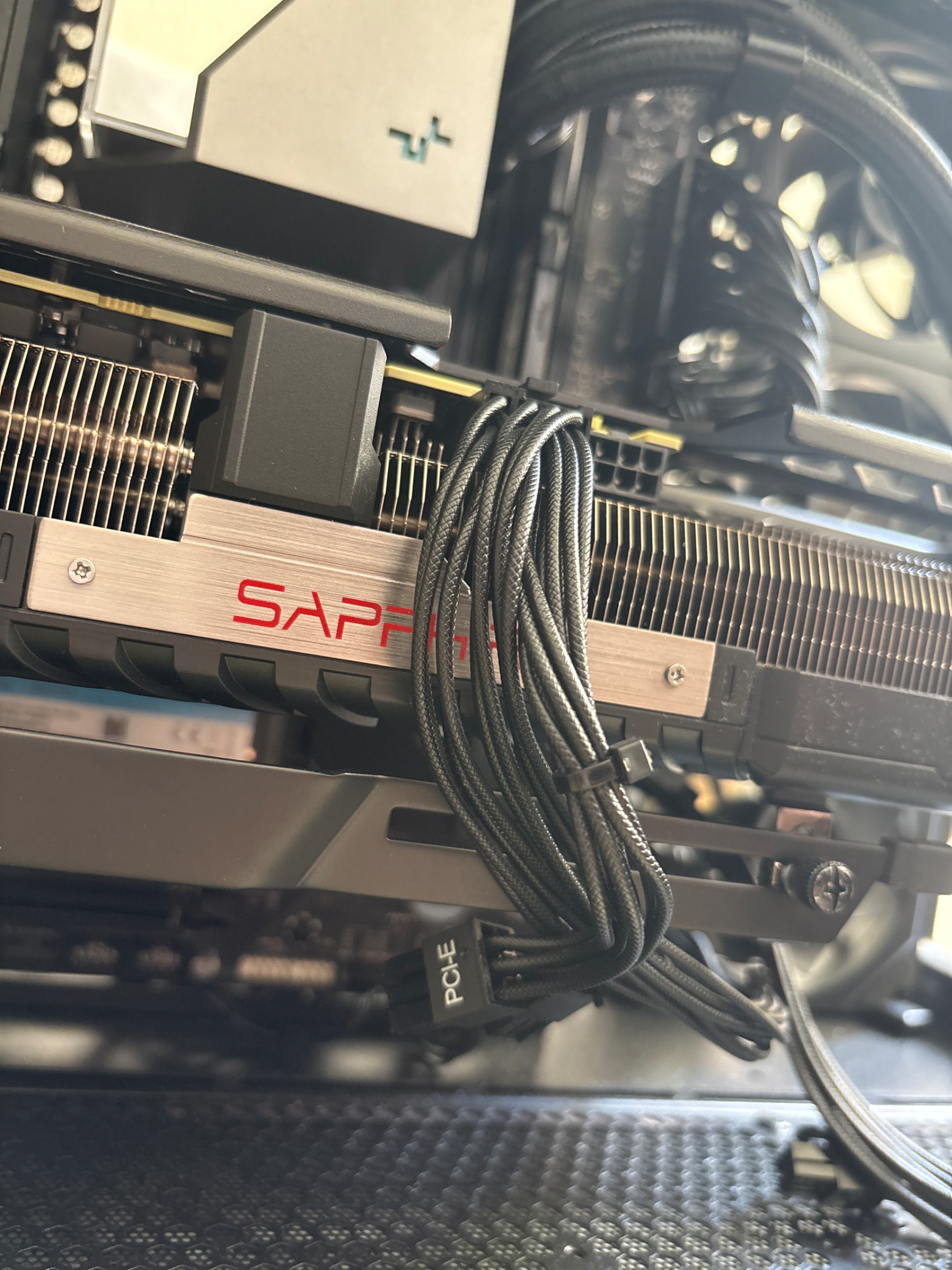

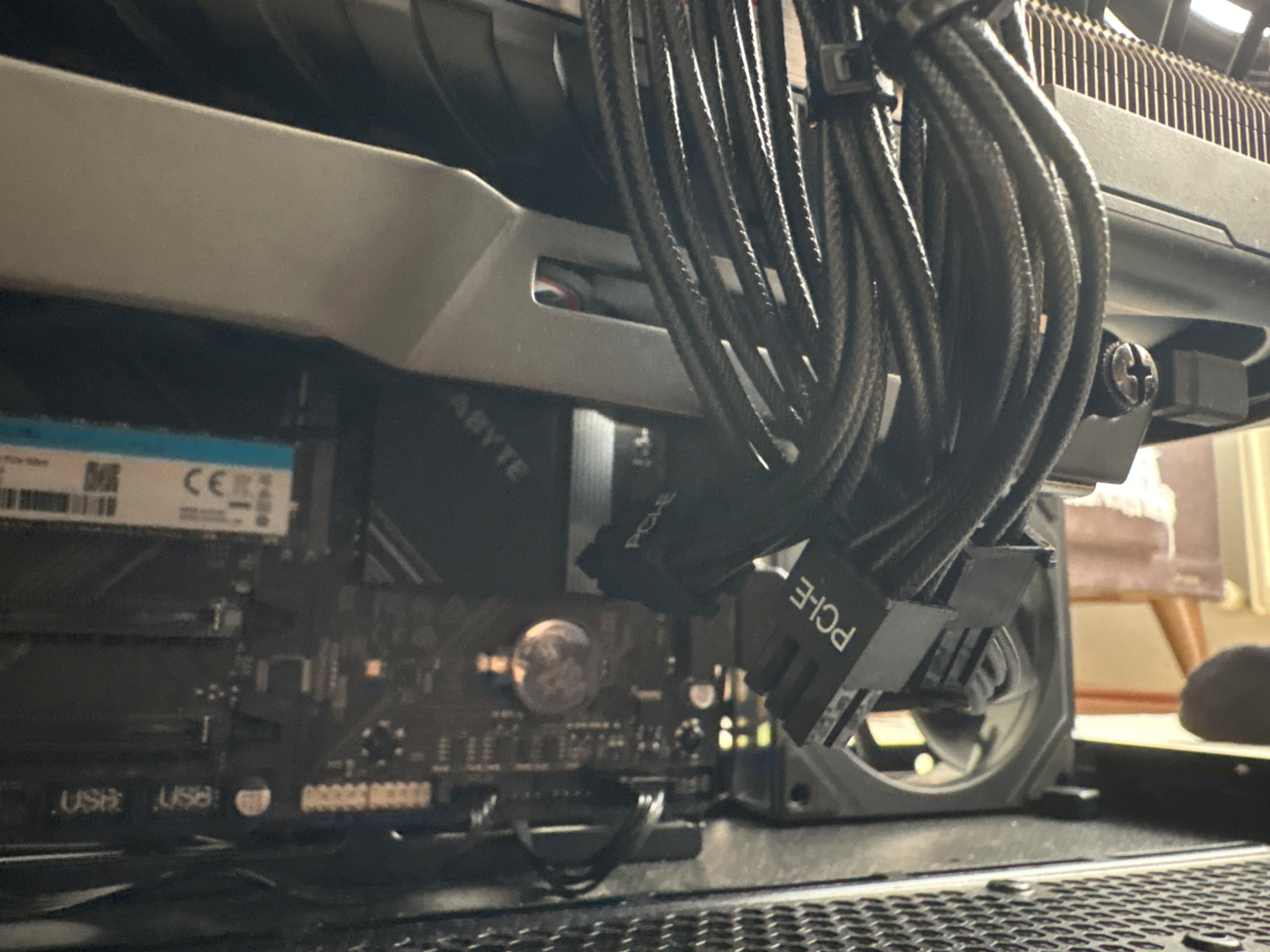

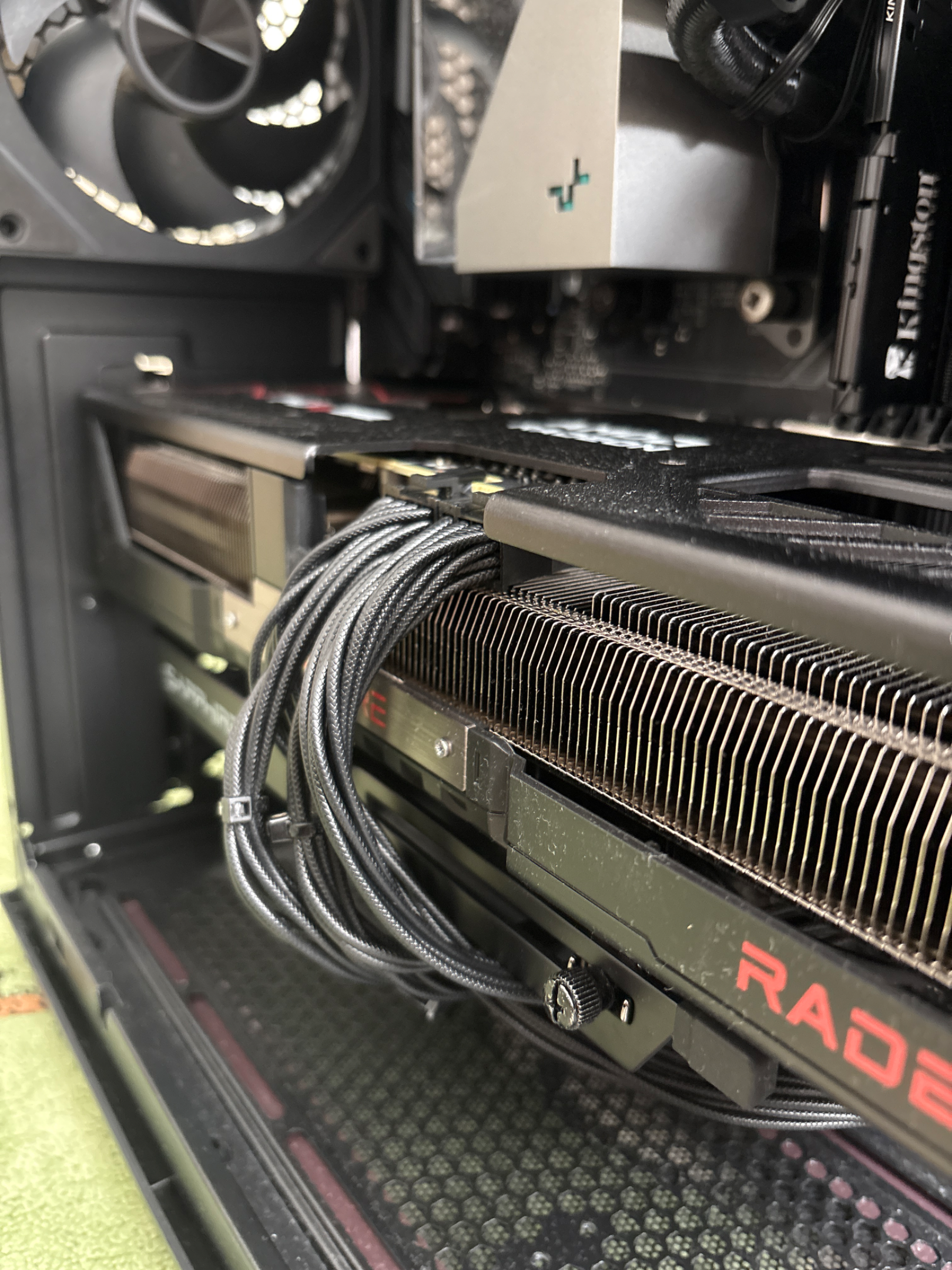

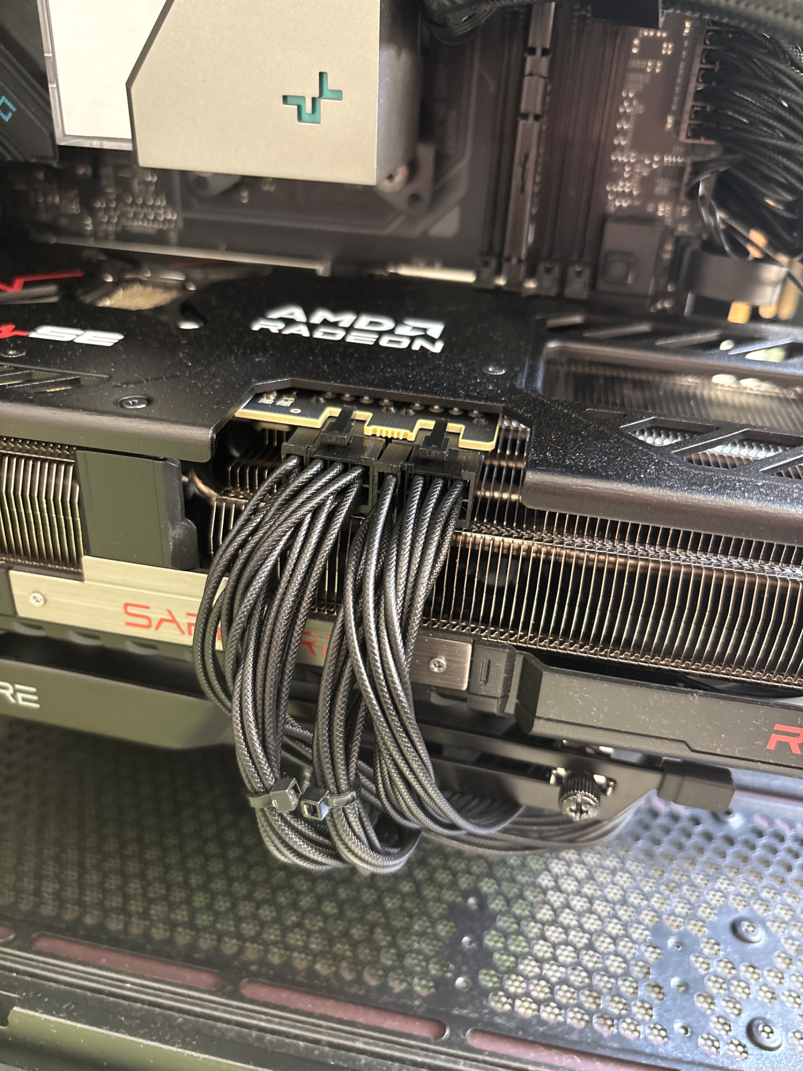

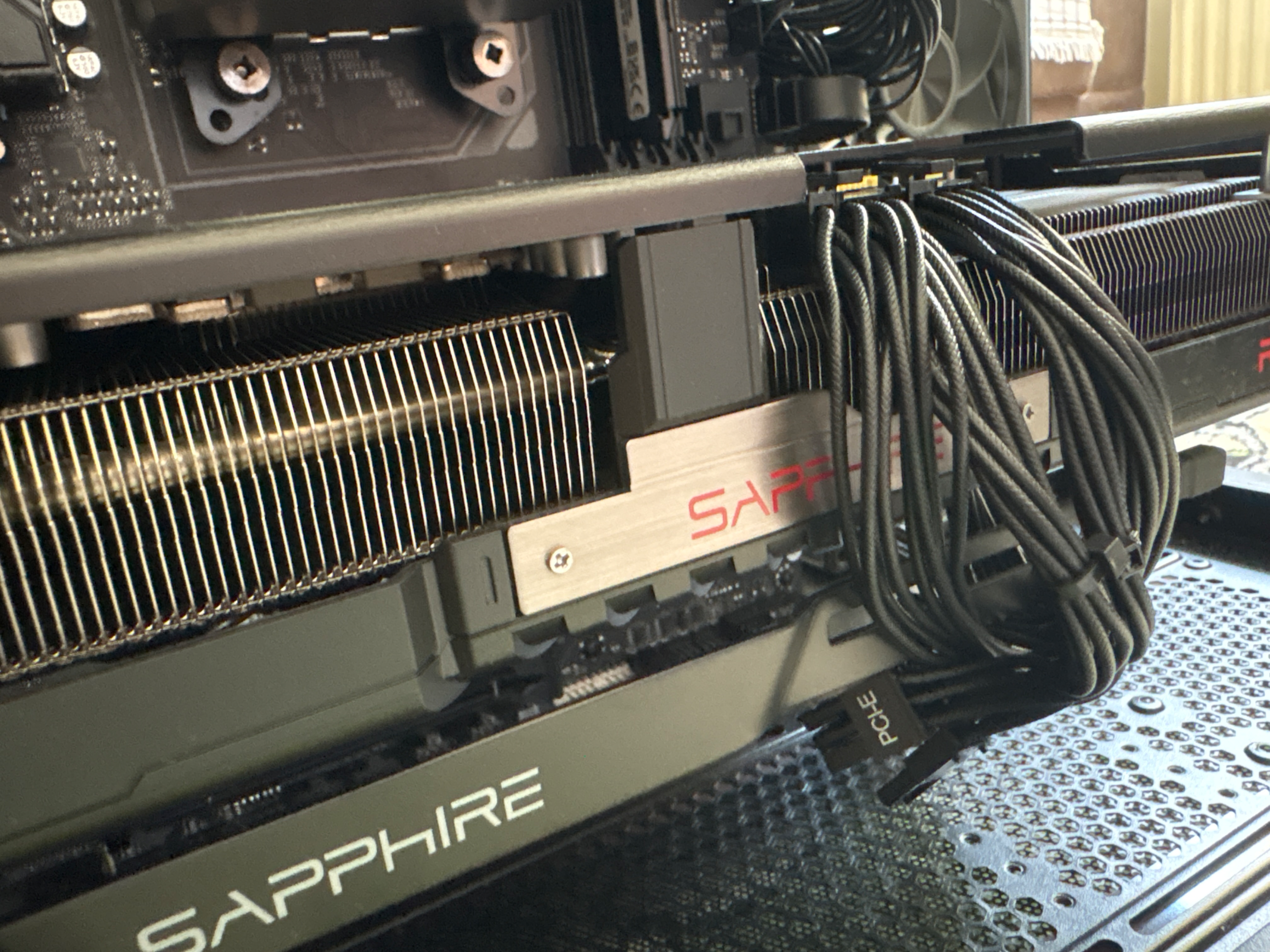

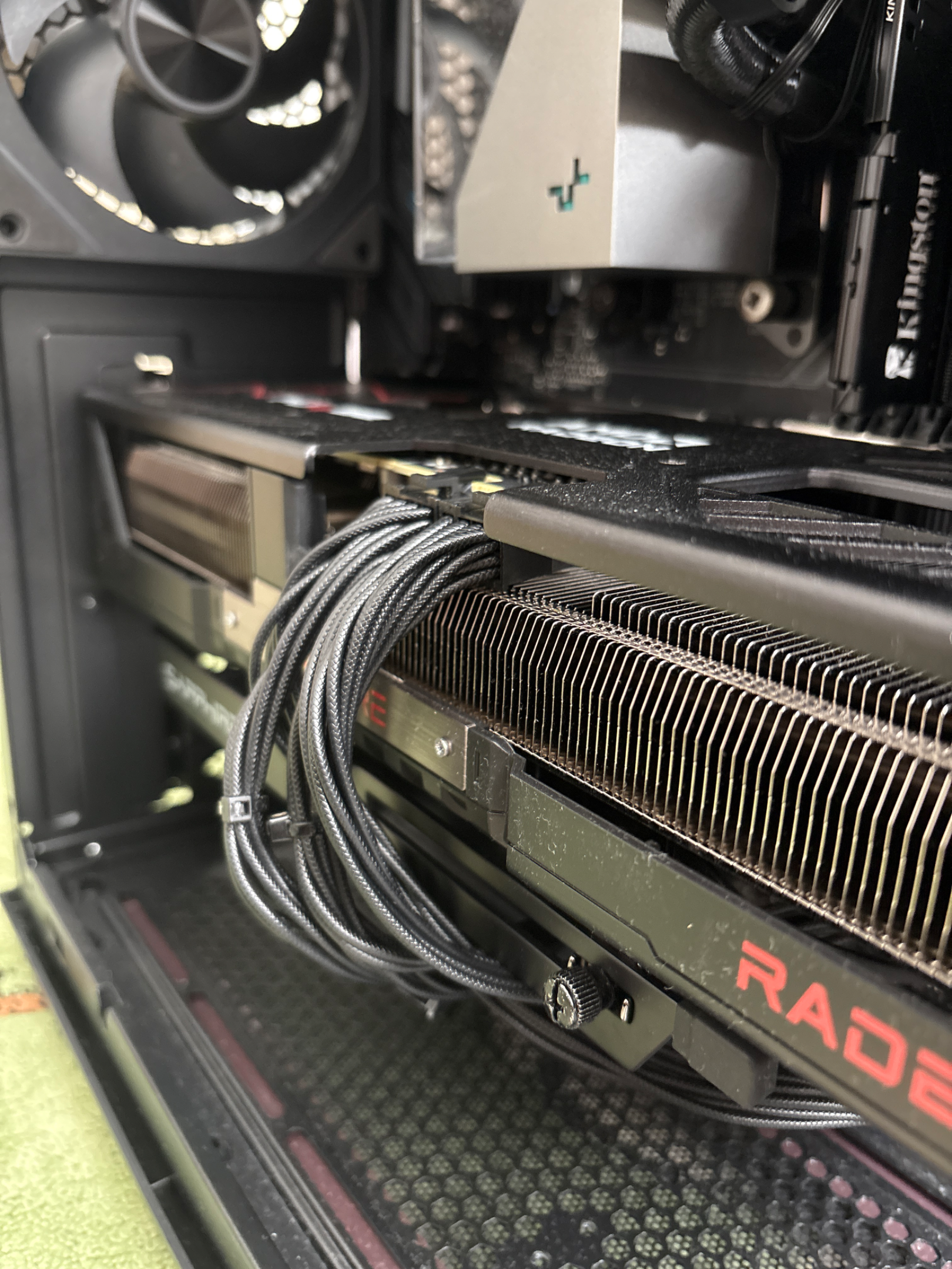

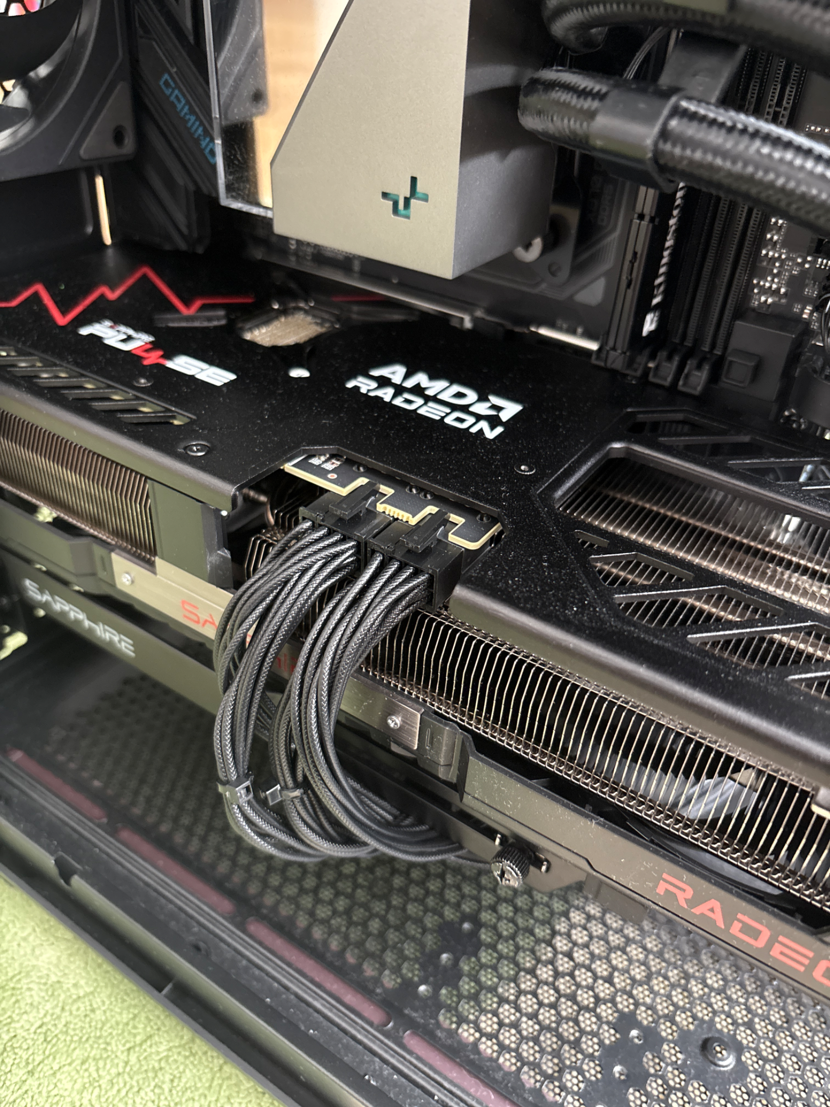

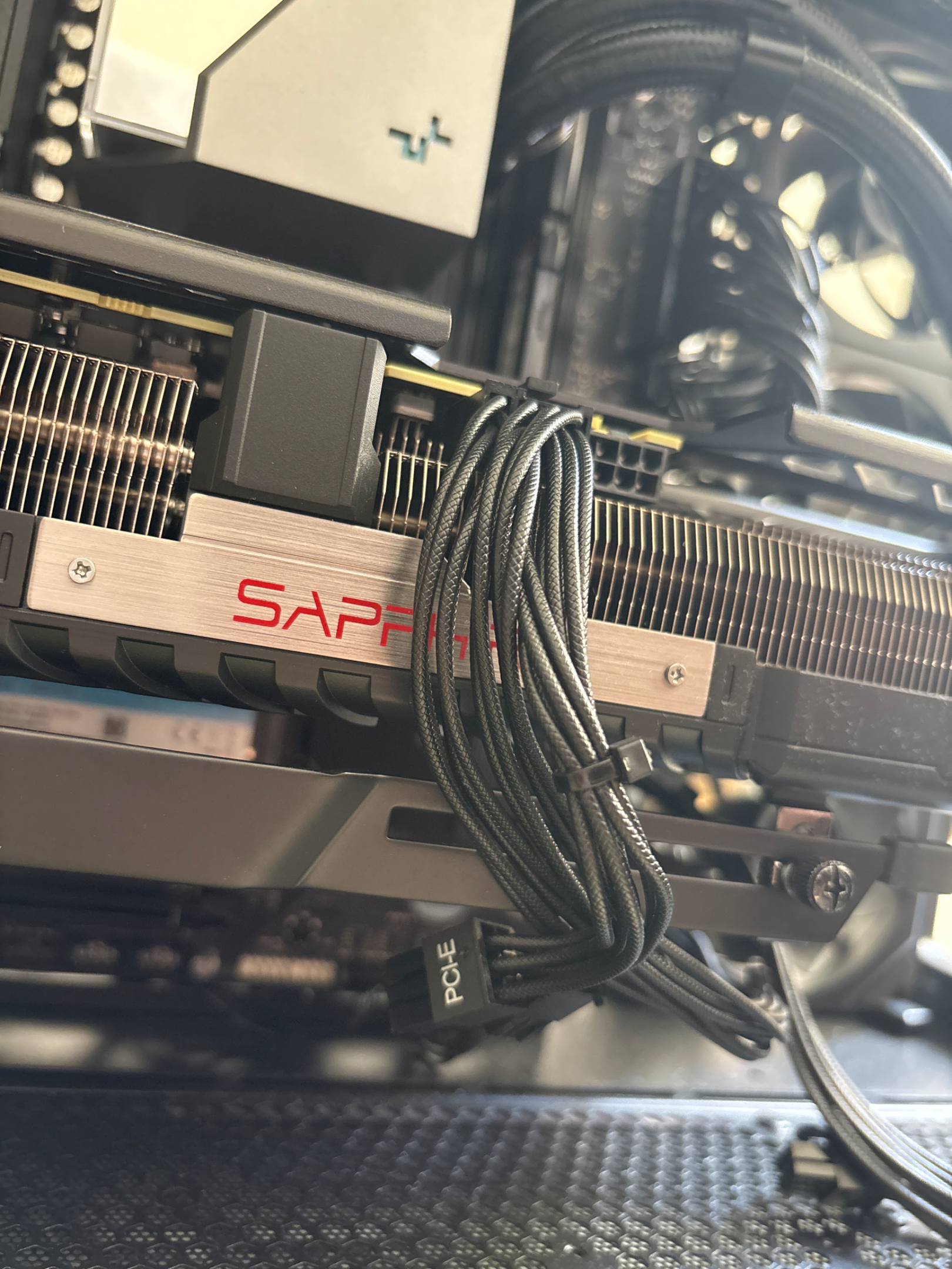

Tamamdır hocam, şimdi bakıyorum. Son halini paylaşacağım. Her şey için de çok teşekkürler. Gerçekten de oturmamış kablo hocam, düzelttim sanırım. Siz gene bir bakın. Bir de hocam, son attığım fotoğrafta altta kalan PCI-e kabloları için yapılacak bir şey yok değil mi? Sonuçta, dediğim gibi bilgisayar üstü alacağım. Birazcık güzel gözükmesini de isterim ki kesinlikle görüntüyü bozan bir şey değil, sadece soruyorum.
Sarkanlara yapacak bir şey yok, kelepçeleyin, orada kalır sorunsuz.

Tamam hocam, montaj kısmı bu kadarsa kelepçelemeye çok gerek yok, böyle kalsın. Ben şimdi sistemi bir açayım, format atayım, ondan sonra tekrar konuşuruz. Dediğiniz ayarı da şimdi kontrol edeceğim. Bu arada her şey için de çok teşekkürler, gerçekten anında cevap yazmanız, yardımcı olma isteğiniz bile yeterli. Çünkü dediğim gibi, birazcık uğraşmak lazım ve Sinerji Bilgisayardan da daha belki de hayatımdaki son alışverişimdi. İlk bilgisayarı aldığımda tarih ve saat falan da yanlıştı, özellikle de BIOS'un güncel gelmemesi daha da saçma. Her neyse hocam, ben şimdi kasayı kapatıp dediğiniz ayara bakıp format işlemine geçiyorum.
Kablolar daha fazla itilemeyecek düzeydeyse tam oturmuş demektir, sıkıntı olmaz. Deminki gibi tam oturmaması sıkıntı çünkü. Format olayını sıfırdan halledin, Windows debloat biliyorsan Winutil ve Winhance ile onu uygula önerilen adımları. PowerShell komutları ile halloluyor, basit şeyler. Driver tek tek kurup Restart atın, en son Update yaparsın. Sorunların tekrarlayıp tekrarlamadığına bakın bu işlemler neticesinde. Bir iyileşme olması lazım adımları düzgün yaparsan.

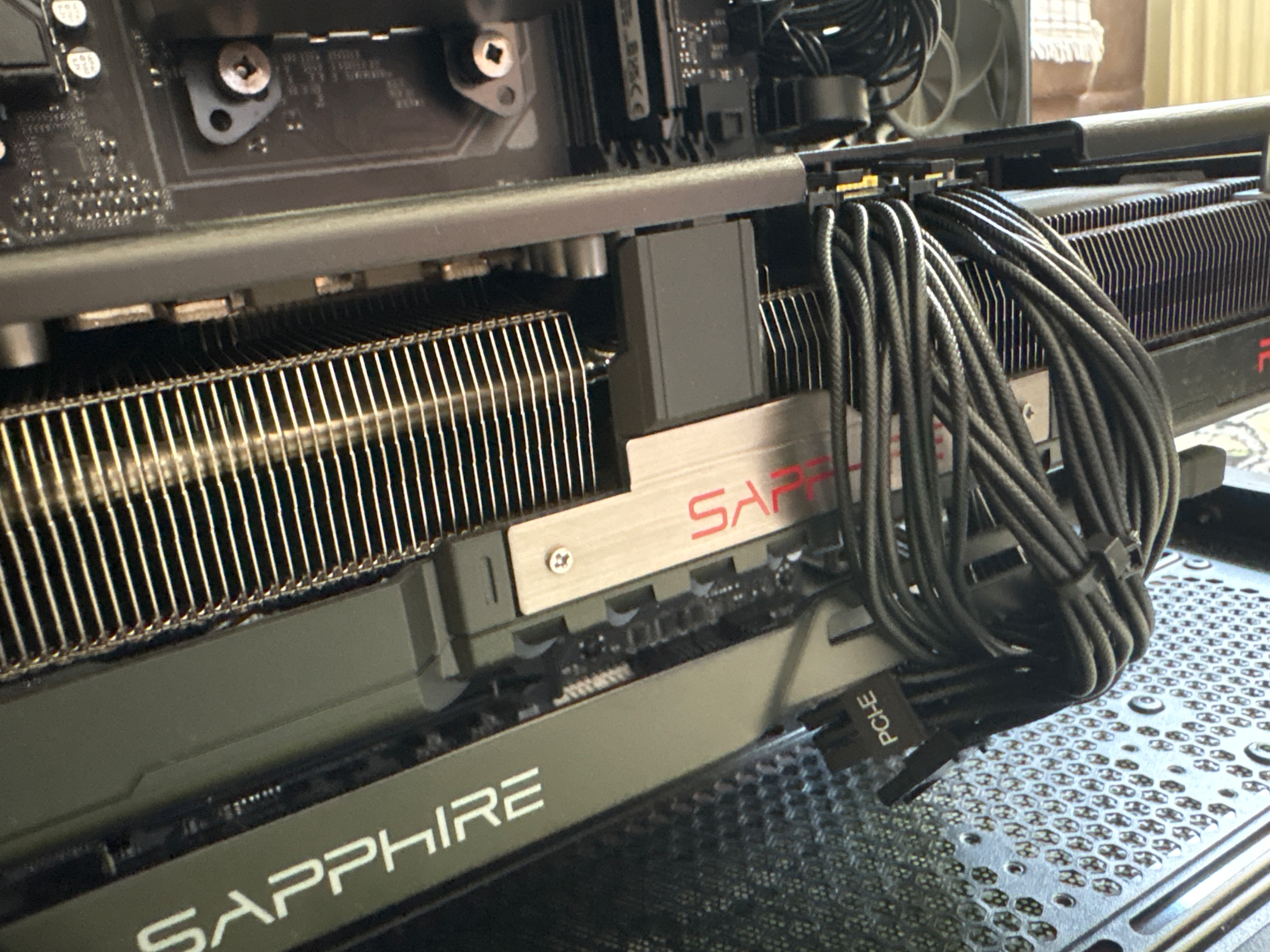

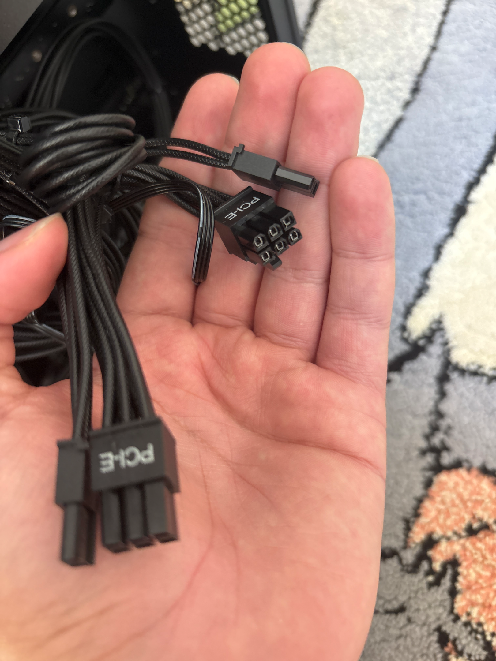

Hocam burada gelen iki kablo var ya, benim yeni taktığım üstten gelen kablo alttaki kabloyu da üste çıkartmayı düşünüyorum. Şu anlık kalsın da, bu USB 3.0 kablosunu çekince direkt çıkıyor mu yoksa tırnağı falan var mı?
Kablolar daha fazla itilemeyecek düzeydeyse tam oturmuş demektir, sıkıntı olmaz. Deminki gibi tam oturmaması sıkıntı çünkü. Format olayını sıfırdan halledin, Windows debloat biliyorsan winutil ve winhance ile onu uygula önerilen adımları. PowerShell komutları ile halloluyor, basit şeyler. Driver tek tek kurup restart atın, en son Update yaparsın. Sorunların tekrarlayıp tekrarlamadığına bakın bu işlemler neticesinde. Bir iyileşme olması lazım adımları düzgün yaparsan.
Hocam formatı videoda attığınız gibi yapıyorum, boot menüsünde direkt attığınız video gibi.
Hocam burada gelen iki kablo var ya benim yeni taktığım üstten gelen kablo alttaki kabloyu da üste çıkartmayı düşünüyorum şu anlık kalsın da bu USB 3.0 kablosunu çekince direk çıkıyor mu veya tirnagi falan var mı?
USB 3 hiç bulaşma derim, soketle beraber eline gelme şansı çok yüksek. Şu an sorunsuzsa o şekilde kalsın o soket. Tecrübe ister.
