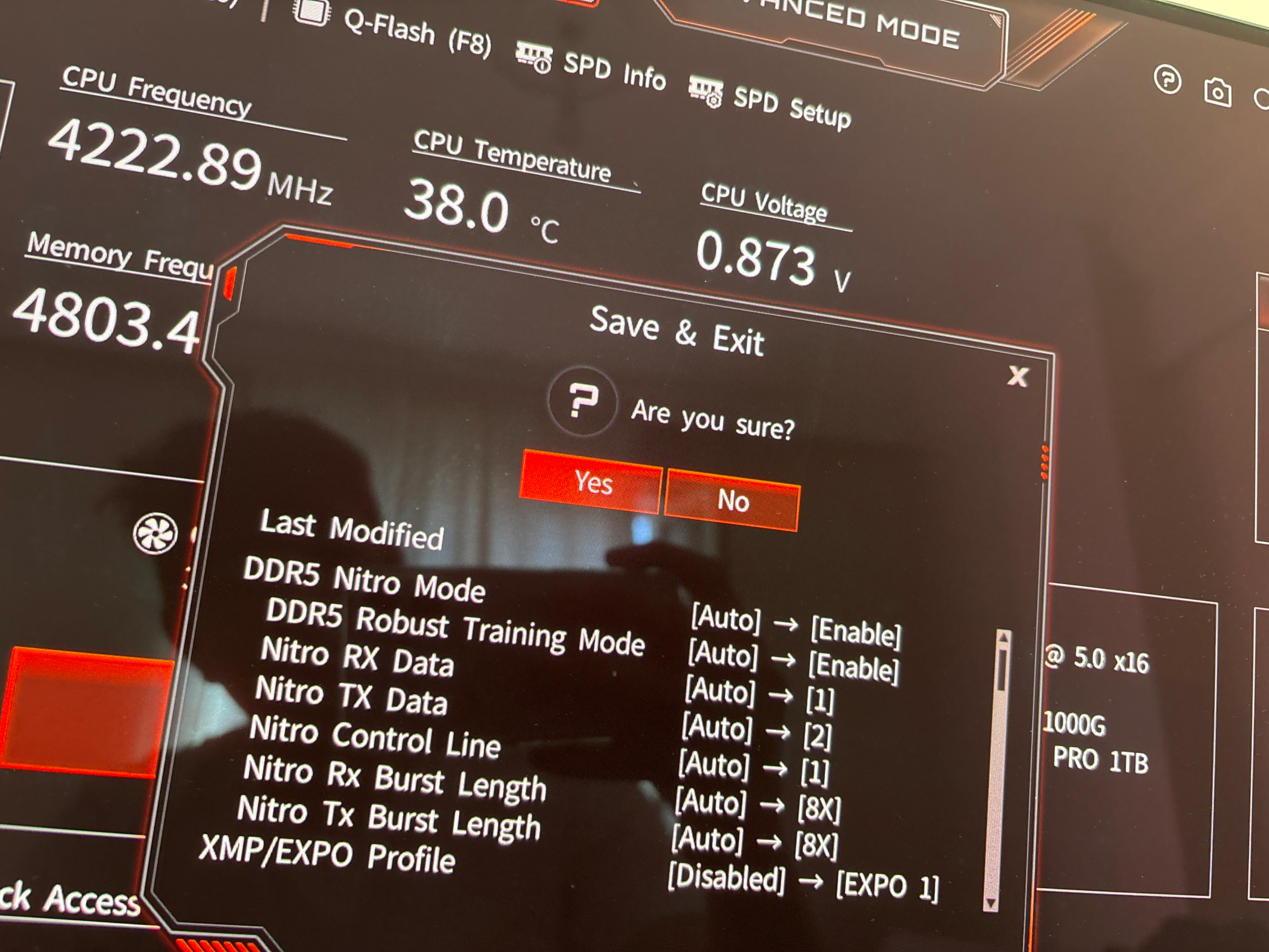

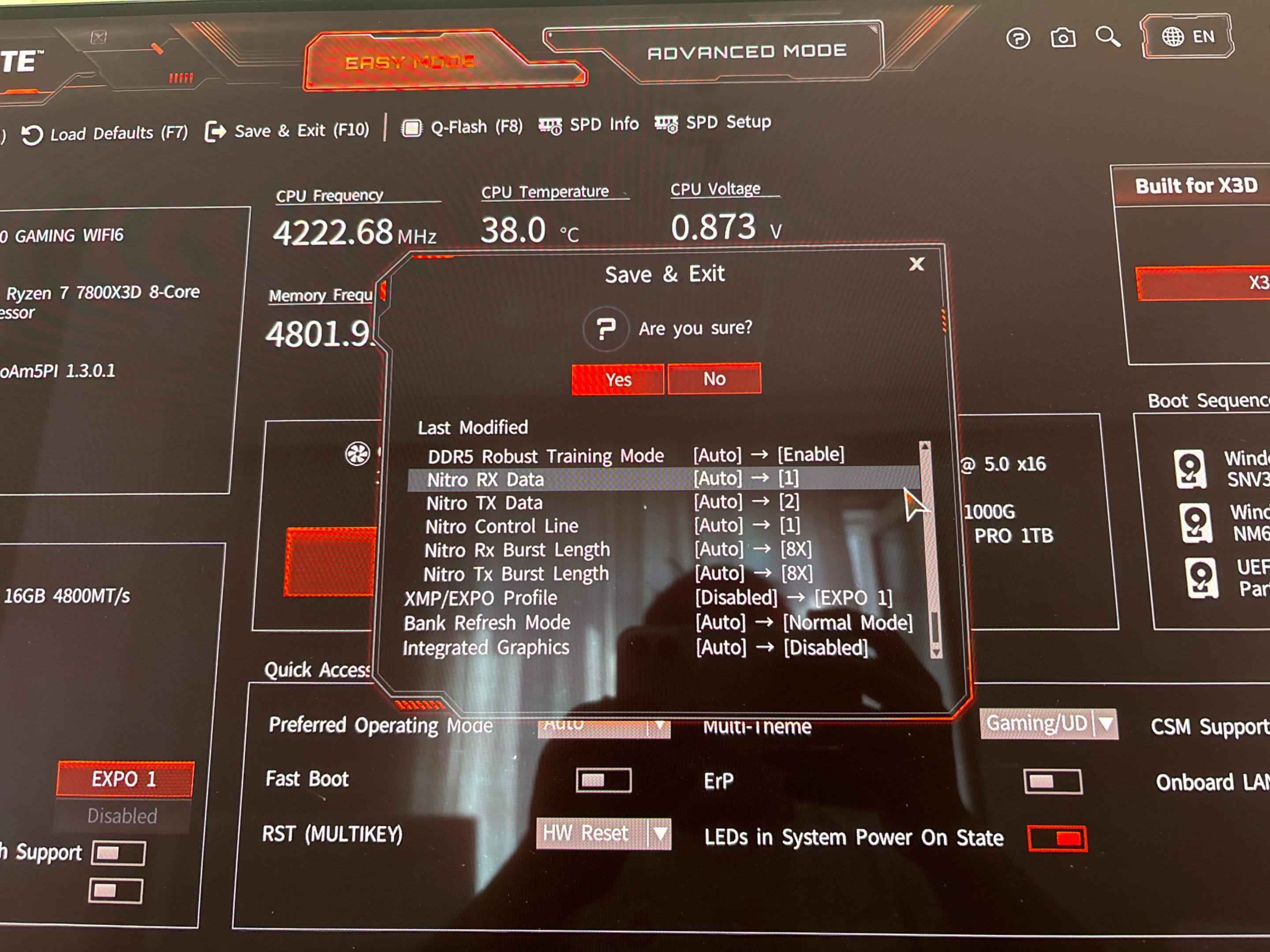

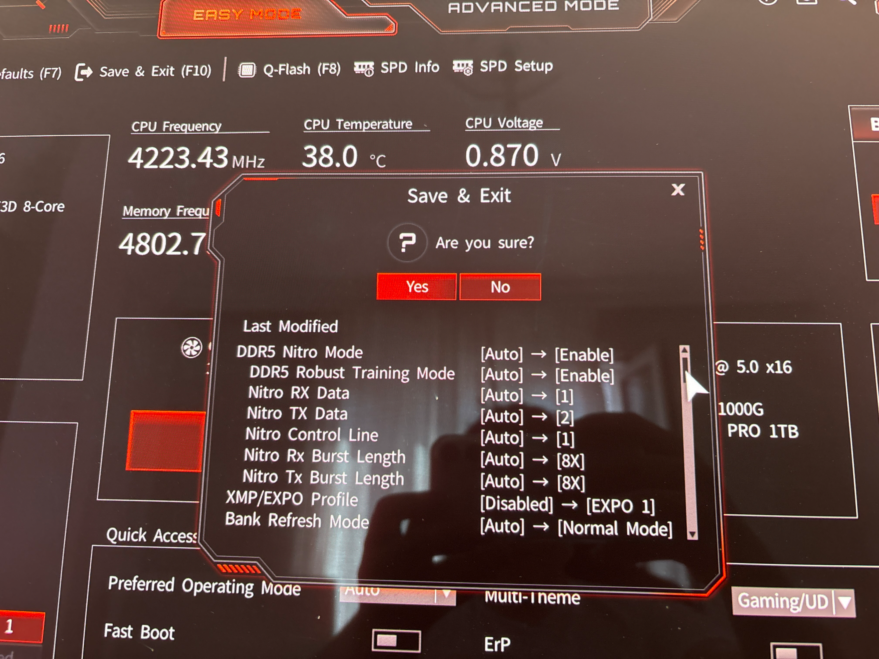

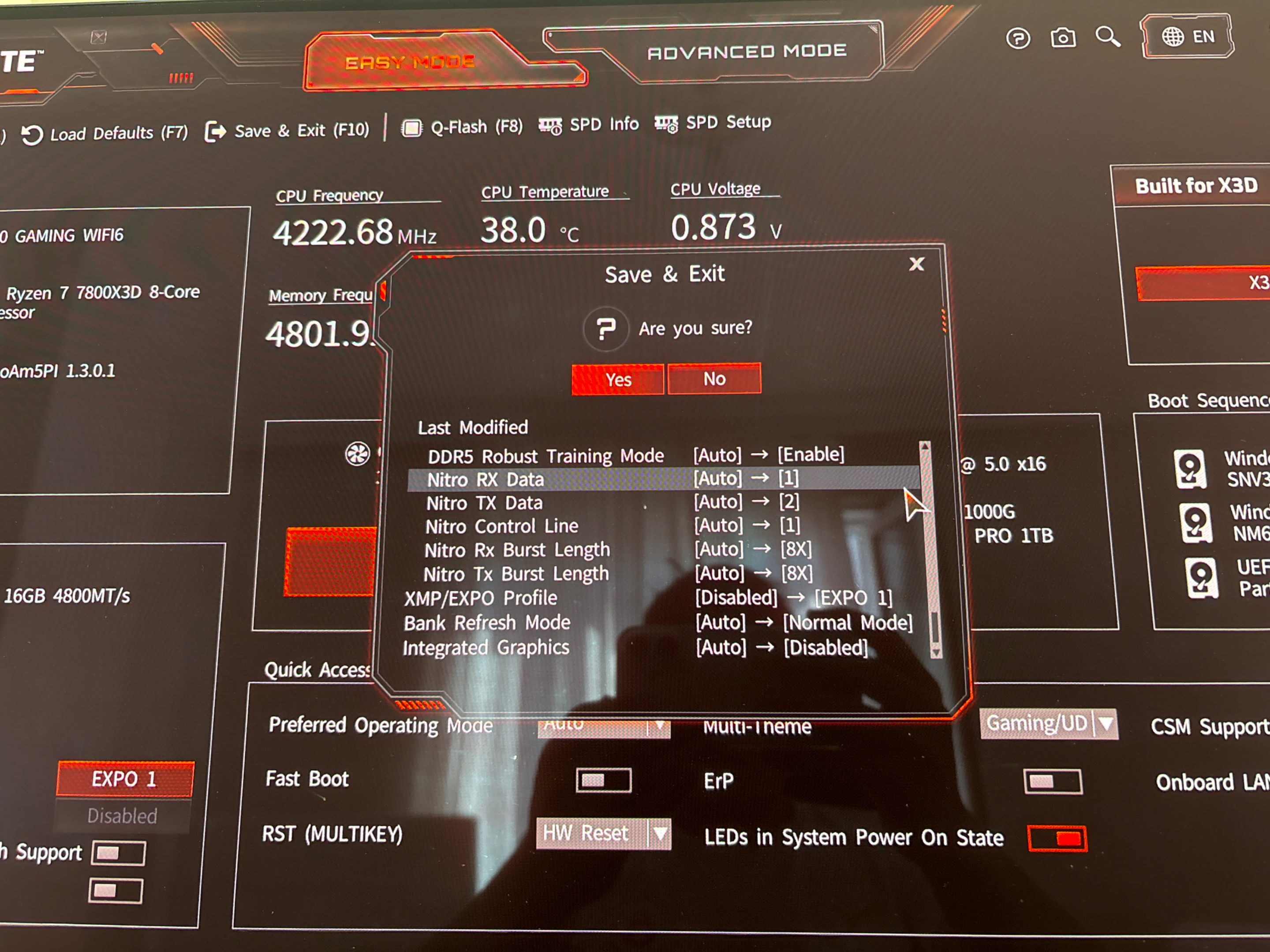

Diğer dediklerimi uyguladın mı? Bank Refresh Mode Normal, Fast Boot Disabled, Integrated Graphics Disabled. BIOS'ta Search butonu var, ona tıklatıp arat bunları. Gigabyte diye aratırsan belki çıkar GCC.
Alt kısımları da gösterin, özet ekranı bununla sınırlı değil. Gigabyte kullanıcılarından destek al, o ayarın birebir adını bilmiyorum. BIOS'tan anakart yazılımını kapatabiliyorsun, her format sonrası seni rahatsız etmiyor. Aratınca çıkması lazım. Gcc kurmayın da indirmeyin de kısaca. Manuel kurun, sorun çözmeye niyetlendiniz. Anakart yazılımı eşittir sorun sizde, bu mümkün.
Diğer dediklerimi uyguladın mı? Bank Refresh mode normal, Fast boot disabled, ıntegrated Graphics disabled. BIOS'ta Search butonu var, ona tıklatıp arat bunları. Gigabyte diye aratırsan belki çıkar gcc.
Hocam Fast Boot kapalıydı. Hocam şu an bu şekilde ayarlar, başka bir ayar yoksa BIOS kısmını kapatacağım ve formata geçeceğim.

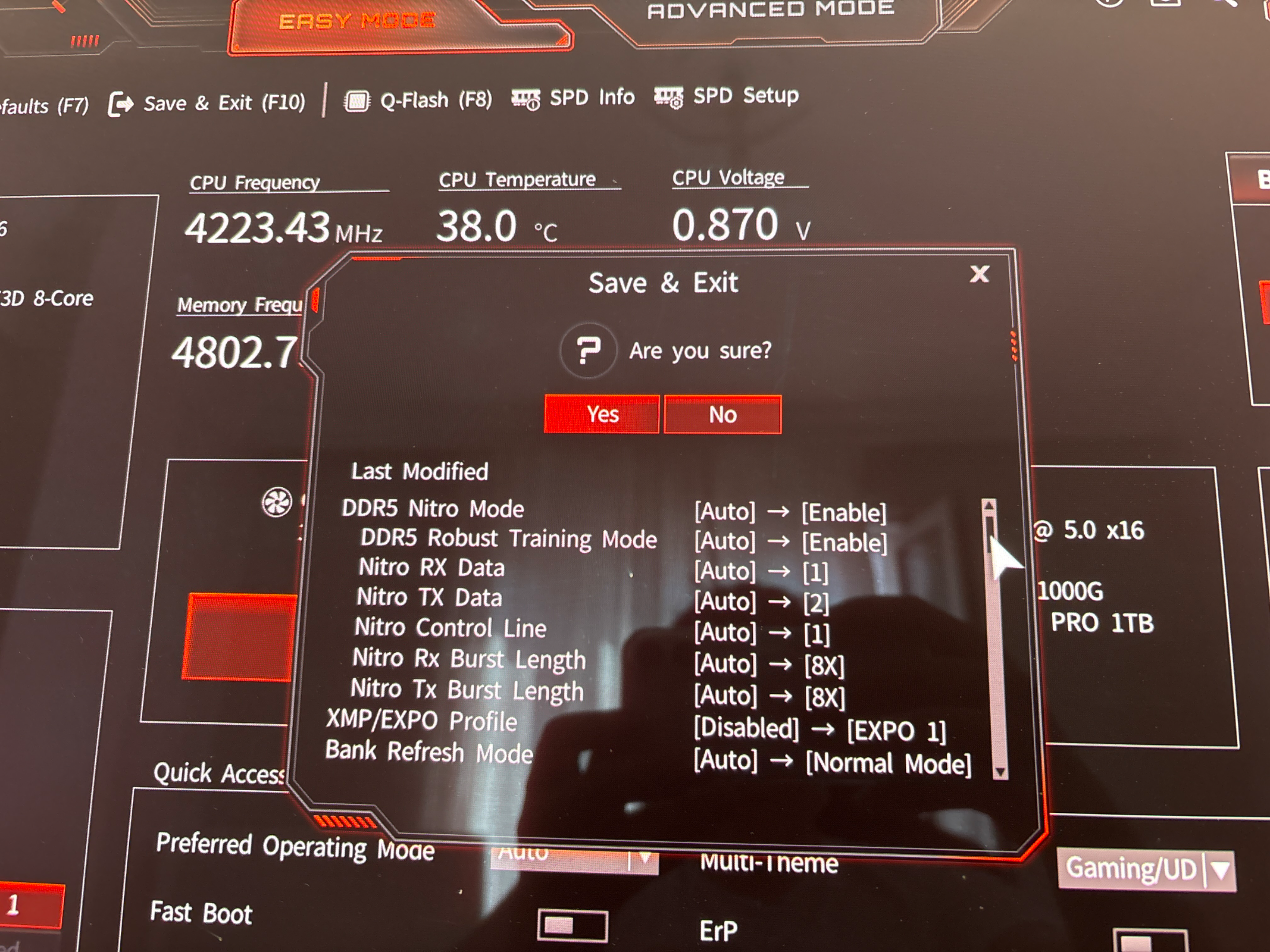

Hocam, şu an BIOS ayarları bitti sanırım. Sizin de onaylamanızla onaylayacağım ve BIOS kısmını kapatacağım. Ekran kartı PIN'i değiştireceğim, en son format atacağım. Bugün evde olduğumdan dolayı çok rahat bir şekilde halledebiliyorum.

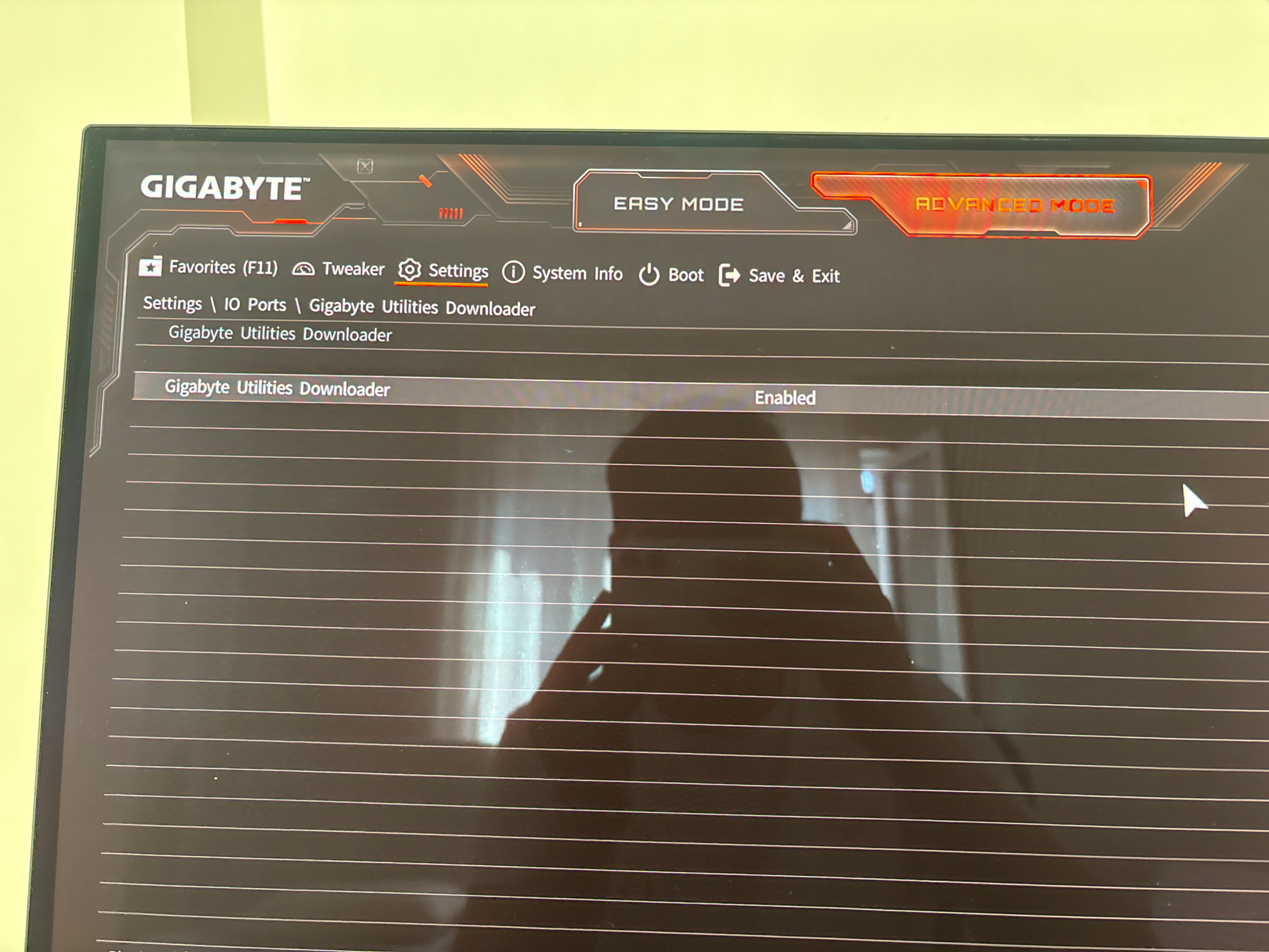

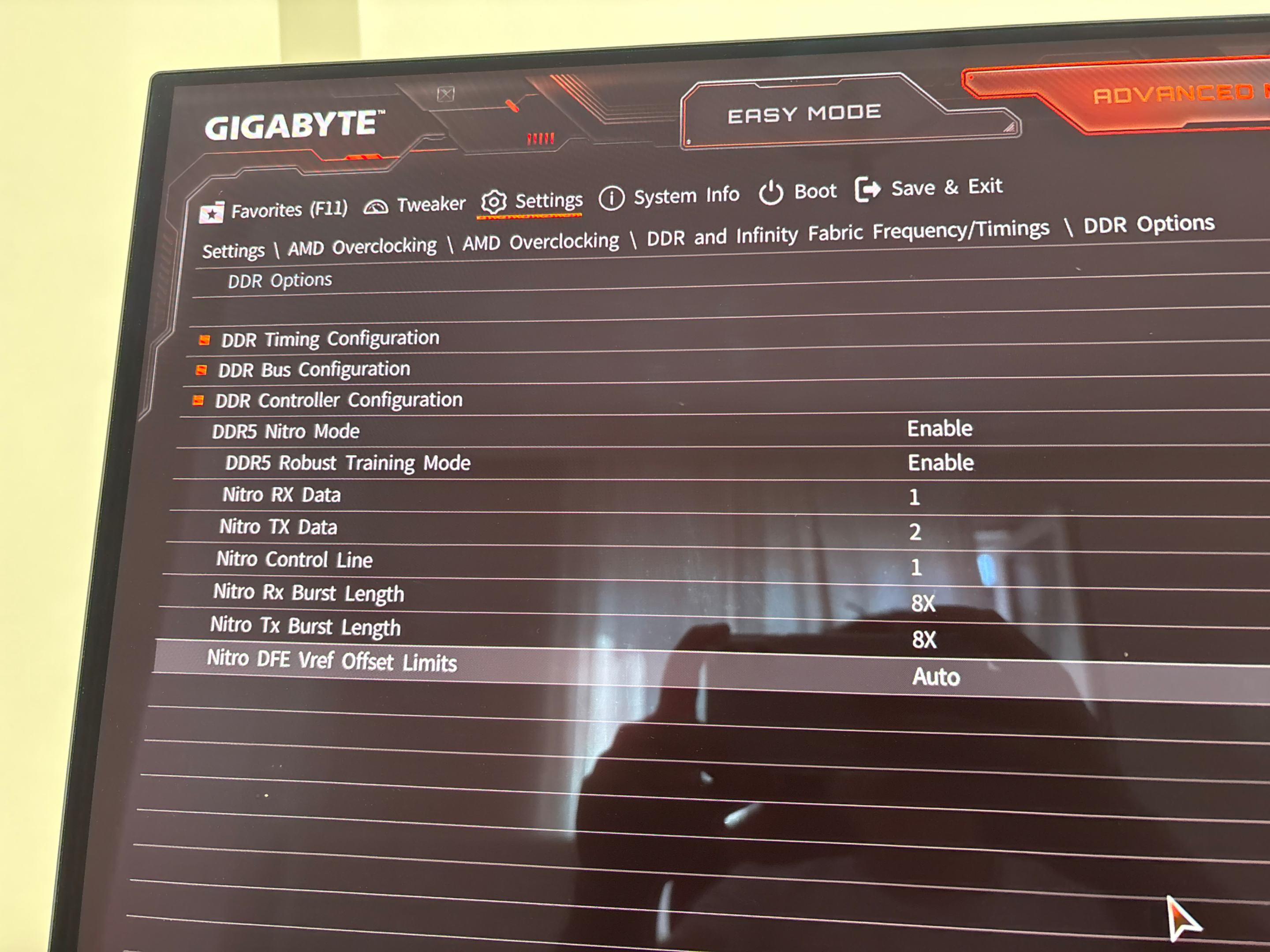

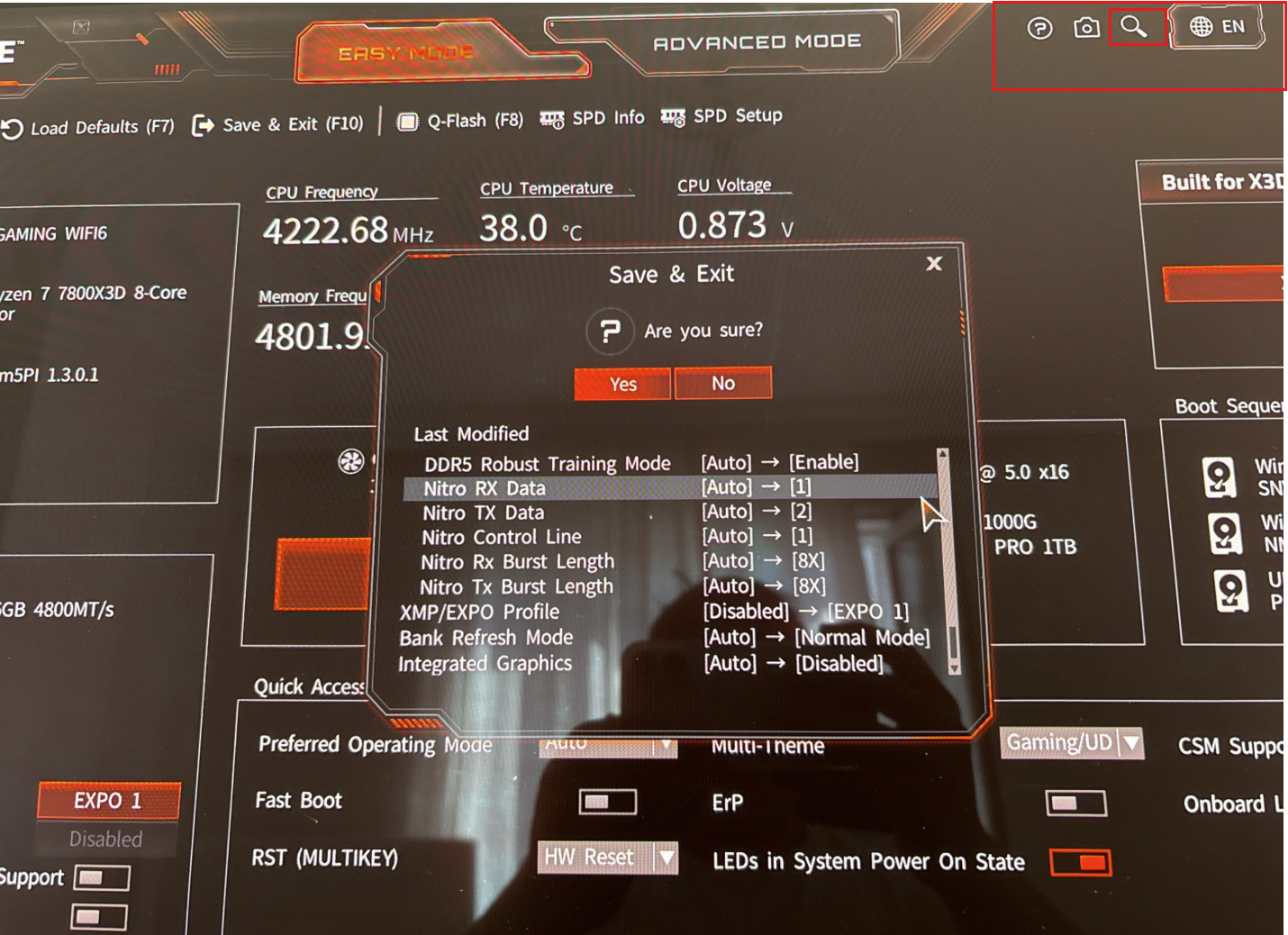

Doğru, şu kısımdan sağ üstten Search butonundan gcc ya da Gigabyte diye arat. Anakart yazılımı çıkmıyor mu?
Eki Görüntüle 265687
Hocam, bu ayarı kapatacak mıyım? Bu ayar sanırım dediğiniz ayar.
Hocam şu an BIOS ayarları bitti sanırım sizin de onaylamanızla onaylayacağım ve BIOS kısmını kapatacağım ekran kartı PIN'i değiştireceğim en son format atacağım bugün evde olduğumdan dolayı çok rahat bir şekilde halledebiliyorum.
Evet, başka işlem yok. Montajı düzeltin ve temiz format atın. İşlemler bu kadar, anakart yazılımı kaçının. BIOS'tan kapatabiliyorsan kapat, Gigabyte'daki birebir adını hatırlamıyorum.
Hocam bu ayarı kapatacak mıyım bu ayar sanırım dediğiniz ayar.
Evet, bu. Kapatın bunu.

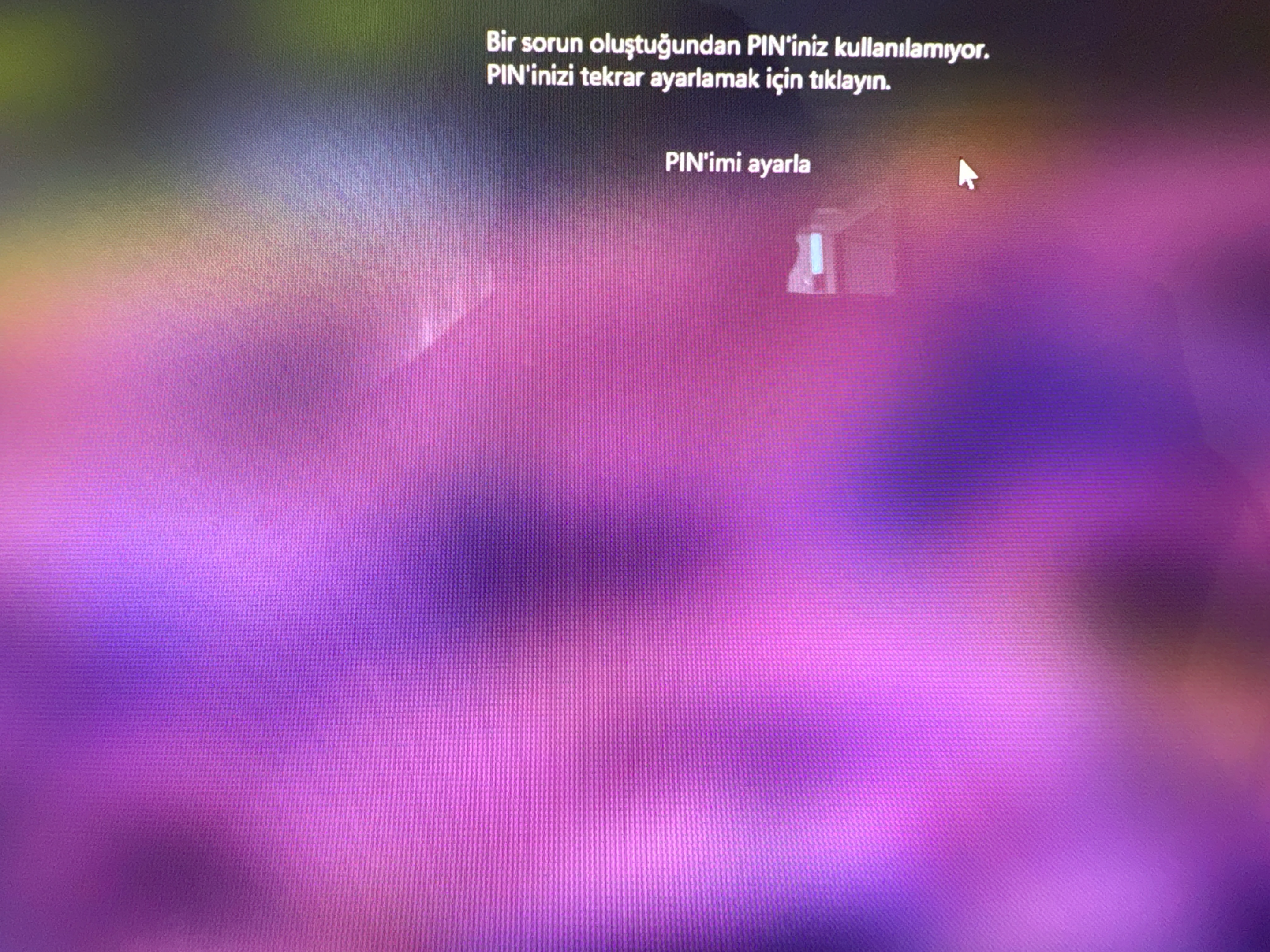

Hocam, böyle bir şey oldu normal mi?
Normal, BIOS güncelleme sonrası olabilir.
Tamamdır hocam Microsoft hesabına girdim şifreyi tekrardan oluşturdum düzeldi montaj işlemini de fotoğraflı şekilde paylaşacağım ondan sonra format işlemine geçeceğim bu arada hocam dediğim gibi ben de iki adet disk var bunların bir tanesini sıfırlasam olur mu Win kurulu olan yani zaten diğerini yeni sıfırlamıştım şimdi sadece usb‘den boşalttıkları var o kadar.
