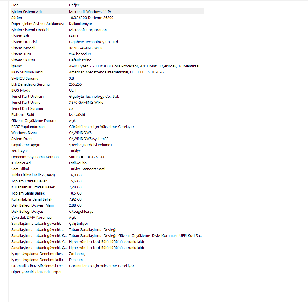

Bu şekilde ilettiğim sürüme güncelleyin. GCC için BIOS'tan Gigabyte Tools Disabled al. Orada otomatik Software indirme seçeneği var, devre dışı alırsan sorun ortadan kalkar. Bu ayar ilk giriş ekranında çıkması lazım, eğer bulamazsan arama kısmına BIOS'tan Gigabyte yazdığında çıkmalı. @Yelleeror
Hocam peki BIOS güncel mi, baktınız mı?
Güncel değil, F13 kurun bu attığıma. Sizdeki BIOS sürümü hatta siteden dahi kalkmış, belki kararsız bir sürümdü.
@Yelleeror BIOS güncelleme işlemi bittikten sonra birkaç ayarı gözden geçirin. EXPO açtığınız vakit Bank Refresh Mode diye aratın, bu ayarı Normal alın. Fast Boot kapatın, Gigabyte diye aratıp Gigabyte Tools, Software tarzı olan ayarı kapatın. Otomatik bir şey kurmasın format sonrası.
@Yelleeror İşlemcin 7800X3D olduğu için Integrated Graphics şeklinde aratıp bunu da Disabled yap bir de, dahili grafik açık kalmasın.
@Yelleeror BIOS güncelleme işlemi bittikten sonra birkaç ayarı gözden geçirin. EXPO açtığınız vakit bank Refresh mode diye aratın, bu ayarı normal alın. Fast boot kapatın, Gigabyte diye aratıp Gigabyte Tools, software tarzı olan ayarı kapatın. Otomatik bir şey kurmasın format sonrası.

Bu değil mi hocam?
Buna kurun, en tepedeki beta sürüm çünkü. Şimdi format attıktan sonra SECURE_BOOT_VIOLATION zımbırtısı ile karşılaşırsan en tepedekine kurarsın. Onu da hazırda tut istersen, gerekebilir.
