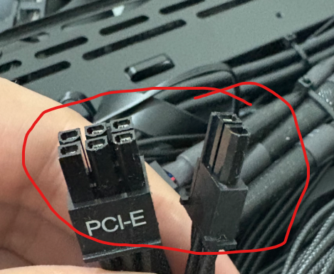

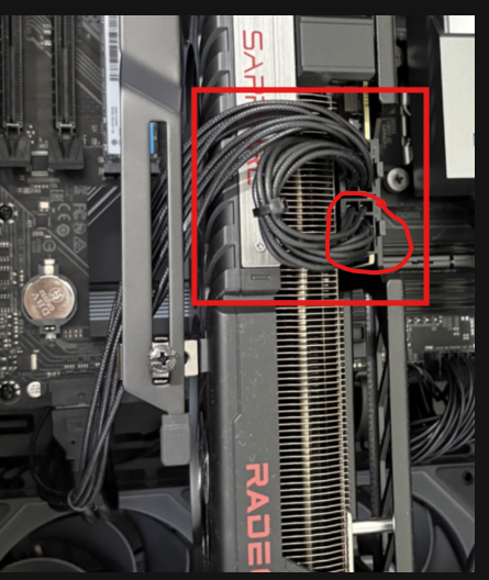

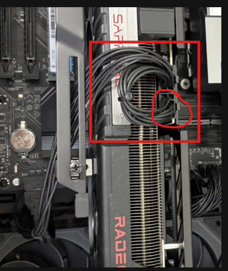

PCI-e yazanla işiniz var, CPU yazanla işiniz yok. CPU yazan 4+4 şeklindedir, sizdeki gibi PCI-e kablo 6+2 şeklindedir. Normal 8 pin halini kullanacaksınız. Sizin kartta 2x8 pin güç beslemesi var. Haliyle 2 ayrı 8 pin güç kablosu takacaksınız ama bu kablo görseldeki gibi tek kablodan çoklanmış şekilde olmayacak. Önce bunu anlamanız gerekiyor. Tek kablodan 2 ayrı 8 pin kablo çıkıyor sizde, bu kullanım yanlış. 2 ayrı 8 pin kablo olacak. Şunun gibi, bundan 2 tane takacaksın ayrı ayrı. Diğer uç boşta kalabilir, sorun yok.
Eki Görüntüle 265665

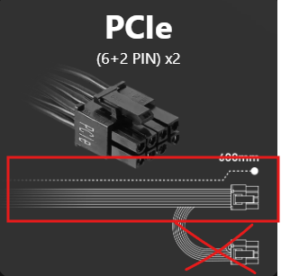

Bu alttaki uç kullanılmayacak, 2 ayrı kablo çekeceksiniz ekran kartına.

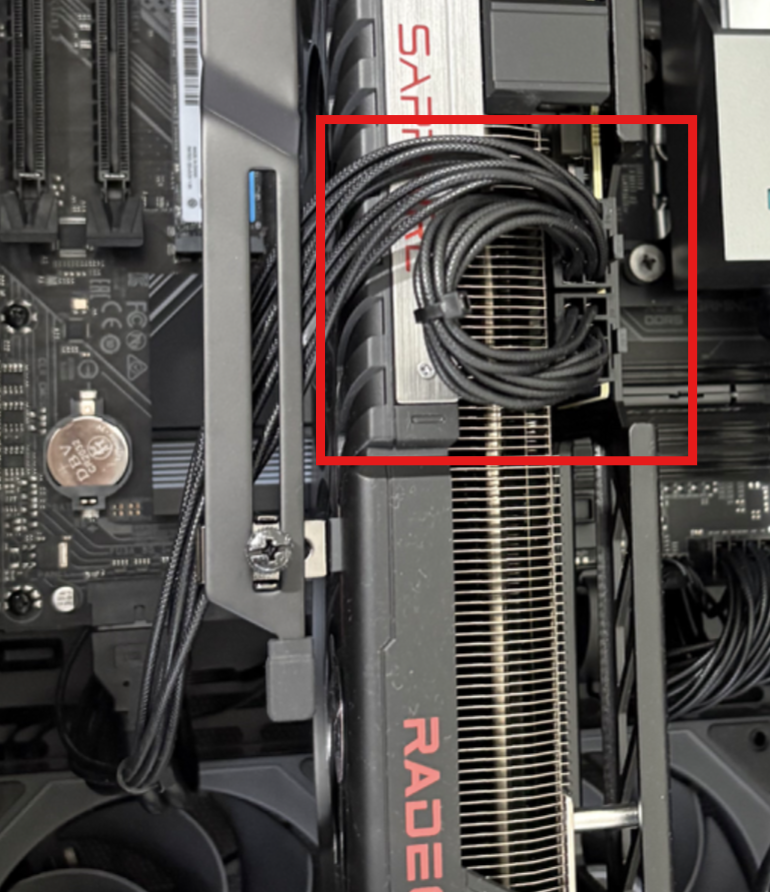

Tamamdır hocam, kesinlikle çok teşekkürler. Şu an bir düzenliyim, onu fotoğraf bırakırım. Sonra böyle format atsam sorun olur mu?

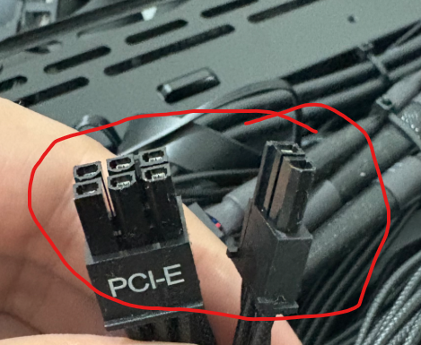

Bu kabloyu da 6+2 şeklinde birleştireceksin, tırnağı var. 8+8 pin senin ekran kartı. Birleştirip takacaksın. 2 ayrı kablo çekmeniz lazım kısaca PSU'dan.
Dediğim şeyi iyice anlayın, yanlış olmasın. Bu kısım önemli, 2 ayrı 8 pin takılacak. 2 ayrı kablo çekilecek PSU'dan, tek kablodan 2x8 kullanılmayacak. 6+2 pin şeklinde birleştireceksin takarken, tırnağı var.

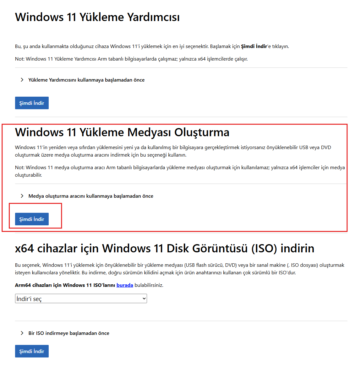

@Yelleeror Format atarken Secure Boot ve ISO kaynaklı problemler var şu anda, BIOS son sürüme güncelleyin. İletirim size. Modifiye ISO, hazır sistem önerebilirim aslında ama size ne kadar uygun, meçhul. Biraz deneyimli olmanız lazım onun için. Windows debloat vs. de işin içine girer bu sistemlerde.
@Yelleeror Bu rehberi takip edin. Rufus yerine Windows'un kendi orijinal yazdırma aracı Media Creation Tool da kullanabilirsin. Önce BIOS son sürüme güncelleyin, Secure Boot ile uğraşman gerekir yoksa format atarken.
@Yelleeror Şuradan kendi sitesinden Media Creation Tool ile halledin, Rufus gerek yok sizde.

Hocam, dediğinizi kesinlikle anladım, şu an yapıyorum ama kabloları kelepçelemişler, o yüzden dolayı birazcık uğraşacağım. Dediğiniz için kesinlikle doğru anladım, en son fotoğraf bırakacağım ama sıfırlama konusu birazcık anlayamadım. Videoyu izleyeceğim, ben de hazır Rufus'a yazdırılmış ISO var, bizzat kendim oluşturdum. ISO'yu internetten indirdiğim 7 GB falandı, flash 8 GB ama 7.7 gözüküyordu. Hata verdi, ben de direkt kendim oluşturdum, 5 GB mı ne onu kurdum.

Daha iyi nasıl anlatabilirim, ben de bilmiyorum. Bu kısma dikkat edin, uzun vade sakıncalı, kartın stabilitesi bozan bir durum sendeki. Onu düzelttikten sonra temiz format atın. Nereden indirdiniz ISO'yu? Başlangıç seviyesi için Media Creation Tool ile halledin, Rufus için ilettiğim rehberi takip edin.
Formatlamadan önce BIOS son sürüme güncel olduğundan emin ol bir de, Secure Boot sorunu var. Modifiye sistemde bu tarz sorunlar yok ama o ayrı bir konu. Bu konuda tartışılmaz şimdi. Media Creation Tool ya da Rufus ile halledin tekrar. Önceki ISO nereden edindiniz?
