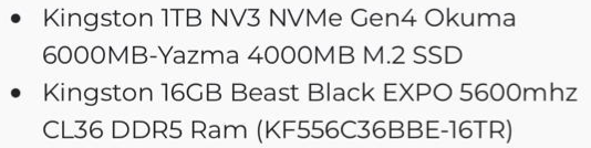

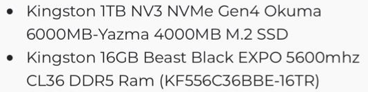

Bu sistemde şu 2 parça ofsayt.

2 adet ofsayt parça var senin sistemde, foruma konu açtın mı bilmiyorum. Açsaydın, o ikisini kesinlikle değişmeni söyleyeceklerdi sana.
