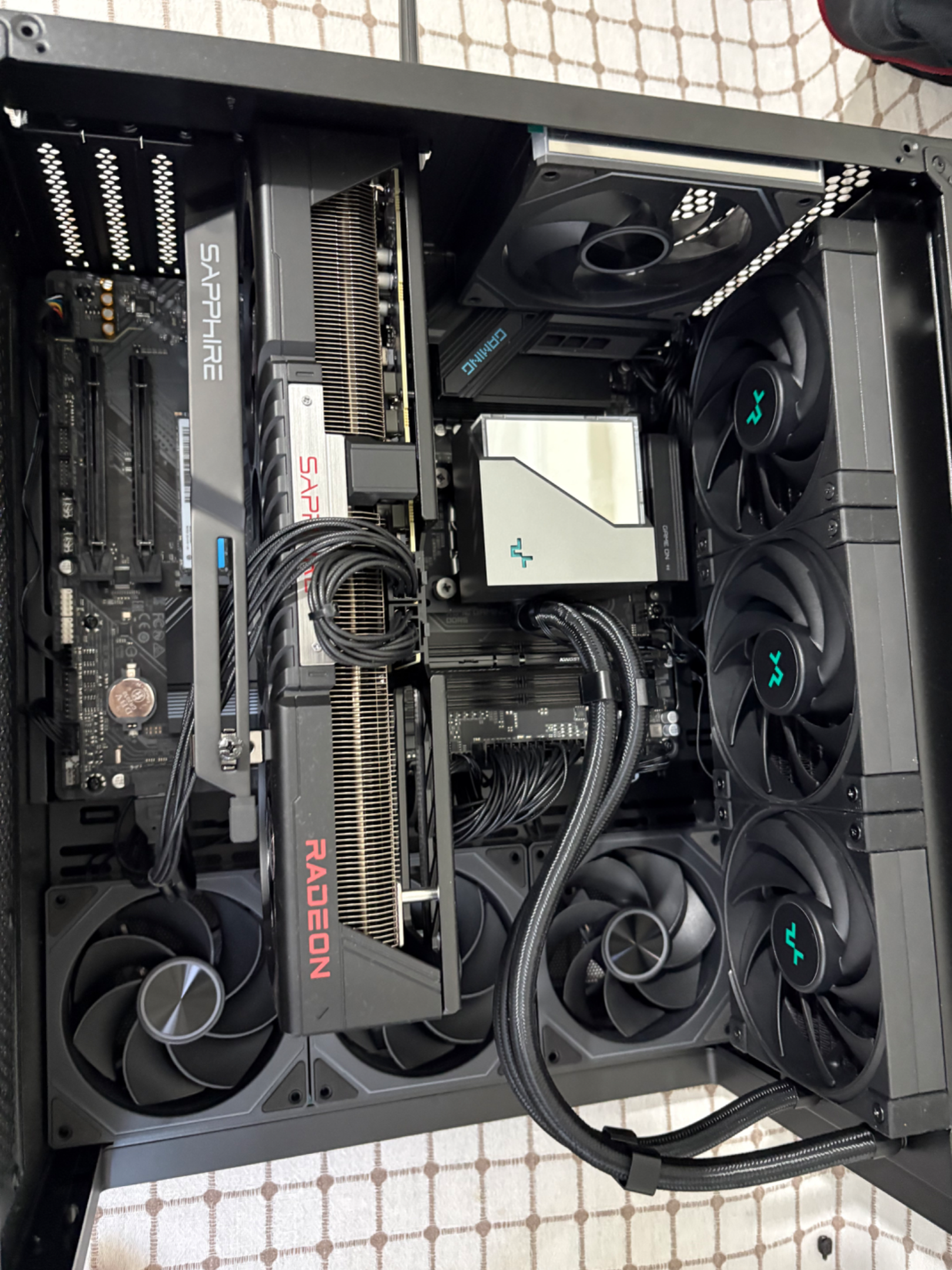

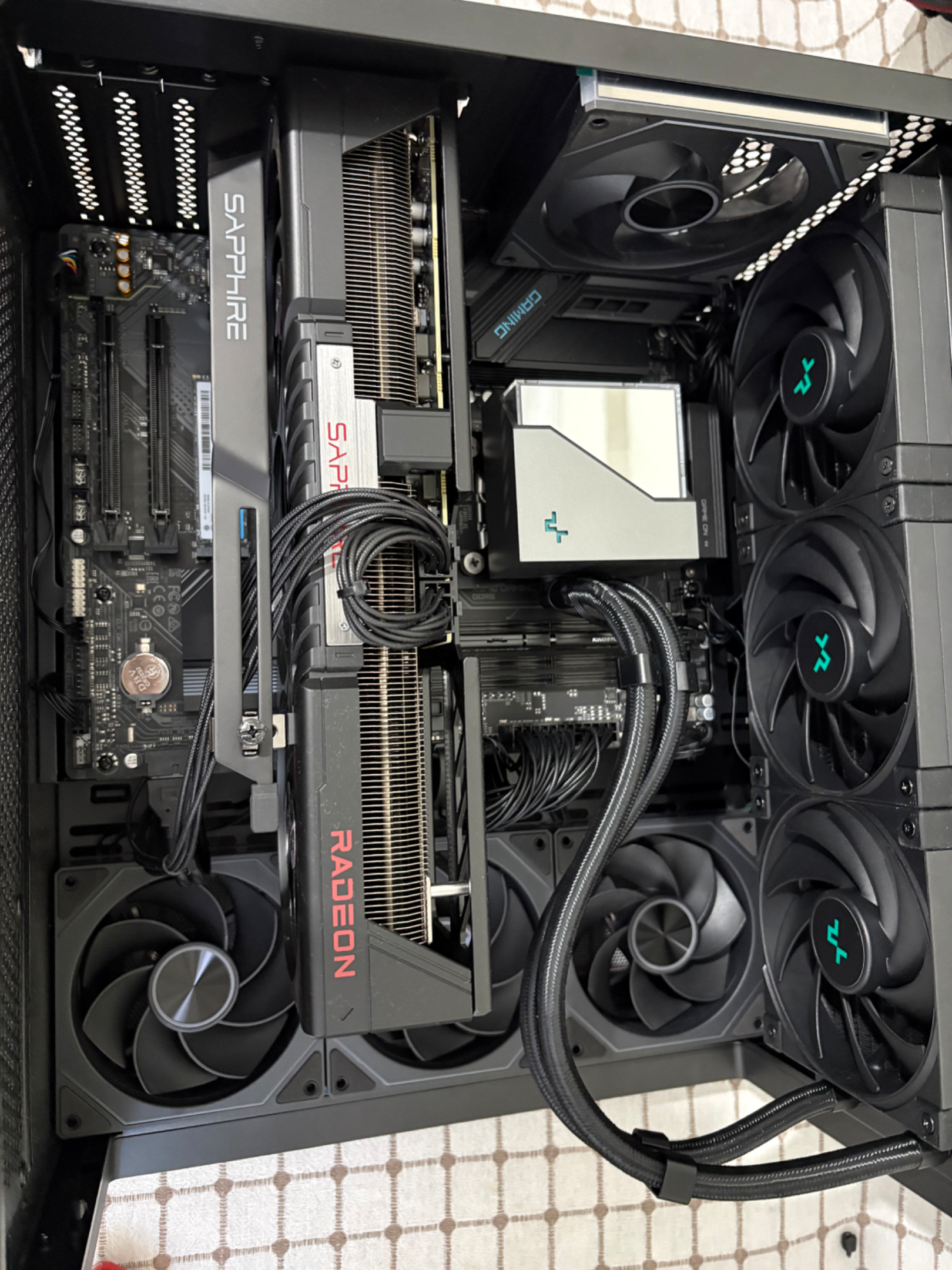

Tavsiyem ekran kartını kasa içerisinden fotoğraf iletin, güç bağlantıları incelensin. Onun haricindeki sorunlar siz kaynaklı da olabilir, yani işletim sistemi ve sürücüleri vs. kastediyorum. Sizin sistemde 2 ofsayt parça var, RAM'ler Micron'sa bu tarz ufak tefek problemler aralıklı olarak yaratabilir. Sistemi bozma gibi bir durum olarak düşünmeyin bunu, ufak tefek kararsızlıklar ve teklemeler diyeyim. Bunlarla yaşamayı öğrenmeniz lazım, ben mesela DRAM'siz M.2'ye Windows + gaming eş zamanlı önermiyorum, bana göre bu bir hata. Sorunu tetikleyebilir. Onun haricinde 5600 CL36 zaten Micron çıkıyor artık, Hynix geldiğini düşünmüyorum. Hazır sistemlerde genelde kullanılır, son kullanıcılar tarafından asla tercih edilmez. Kingston NV3 de aynı şekilde, depolama olarak kullanılabilir ama sizin senaryoda ben DRAM'li bir modele yönelirdim. Sizdeki ekran kartı güç bağlantısı düzeltildikten sonra bu şekilde kullanmaya devam edebilirsin, tavsiyem temiz kurulum ve BIOS Update olur.
Hocam, eve geçince kablolamaları atacağım. Varsa problem, düzeltirim. Sizin demeniz üzere, onun dışında şu anlık bence dediğiniz şeylerden dolayı bu olaylar normal gibi geldi bana. Zaten çok önemli şeyler değil; gene de format iyi, fikir formata bakacağım. Eve geçince.
Hocam, bir de anlamadığım son konu olarak benim PSU, bunun 850W olan modeli de sizin dediğiniz gibi sağlıklı olacak şekilde ayrı ayrı 8 pin şeklinde PSU destekliyor mu acaba? Ben çok anlamıyorum da.
Hocam, bağlantıları bu şekilde. Bir de hocam, bilgisayarı kapattığımda fotoğrafı çekmek için ilk baş kapandı, fanlar falan durdu ama RGB'ler açık kalmıştı. Kasanın en iyisi, ben bunu format atayım. Sizin dediğiniz gibi de iyi bir kurulum yapayım. Bu konuda bana yardımcı olabilir misiniz? USB format atmak olsun, ekran kartının yazılımı olsun, ben hızlı olsun diye bu şekilde format atıyorum, problem olur mu?
Dediğiniz diğer kablonun ise bunun olduğunu düşünüyorum, ekran kartına giden? İlk baş format atayım, yukarıdaki videodaki gibi. Sonra ise bu güç bağlantısını değiştireyim. O sırada da siz de bu dediklerimi onaylarsınız veya doğrusunu anlatırsınız.

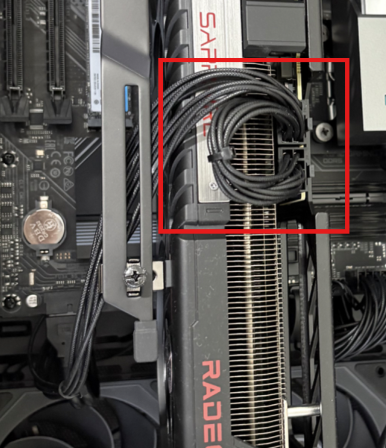

Bu bağlantı şekli size söylediğim üzere yanlış, uzun vade kullanım bu şekilde sağlıklı değil. Mahalle arası bir PC'ciye götürün, hayrına taksın. Uğraşamıyorsanız en azından PC'ciye bir götürün, Sinerji teknik ekibe zaten gönderemediğinizi belirttiniz. Ben bu şekilde kullanım tavsiye etmiyorum, kart stabil kalamaz, sorunu AMD kartlarda aramak yerine hatalı montajı düzeltin lütfen. Diğer arkadaşların önerdiği gibi de temiz format atın, DDU ile vs. uğraşabilirsin, söylendiği üzere son sürüm yerine bir öncekini kurup denemende fayda var. Bunlar zor şeyler değil, tam olarak neden erindiğinizi anlamış değilim. Sistem sizin sonuçta, ben en doğru şekilde kullanmanızı arzularım, son karar sizin. @Yelleeror
@SalimBdk Görüyor musun hazır sistemciler nasıl montajlıyor 9070 XT'yi? Senin sistem de mi hazır sistemdi? Sende de aynı hata vardı çünkü.
@michaelscofield @X99 konuya destek olabilirseniz sevinirim. Teşekkür ederim.

@SalimBdk görüyor musun hazır sistemciler nasıl montajlıyor 9070 XT'yi? Senin sistem de mi hazır sistemdi? Sende de aynı hata vardı çünkü.

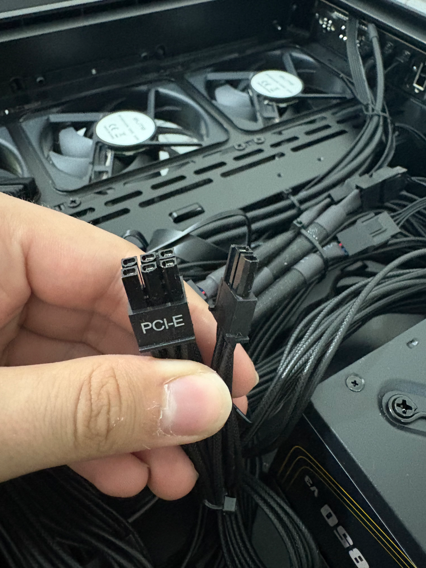

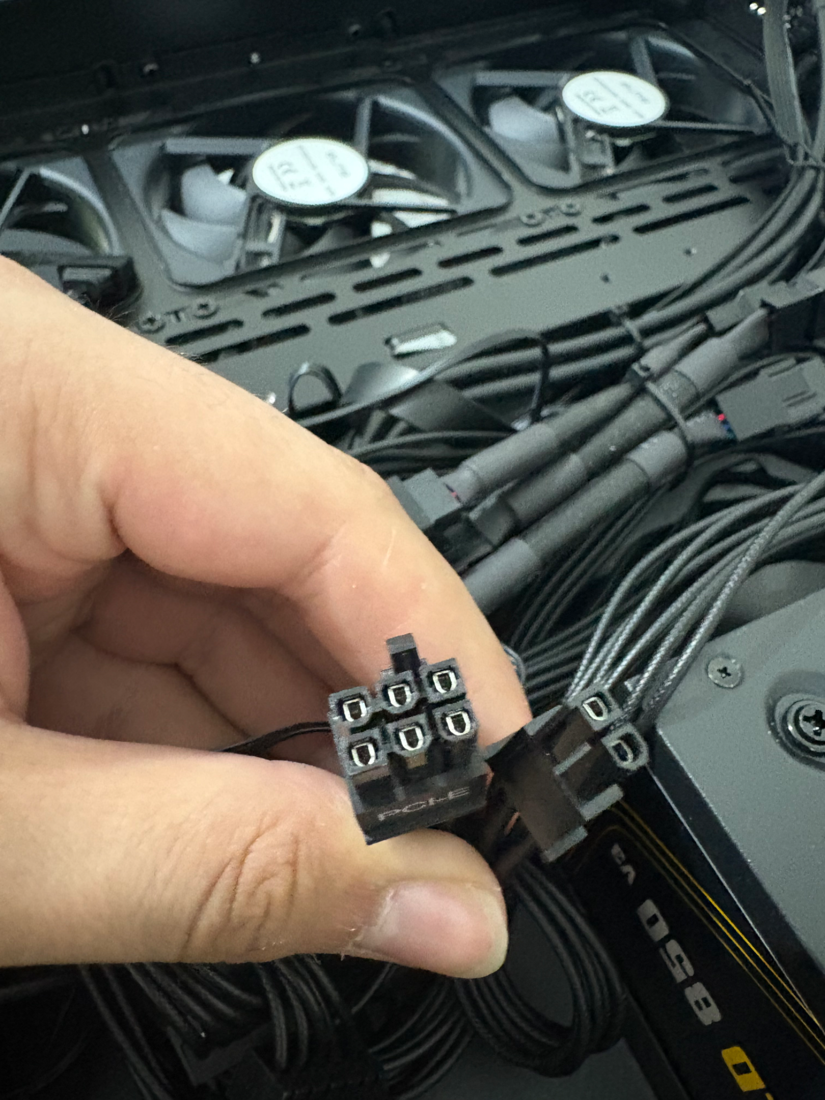

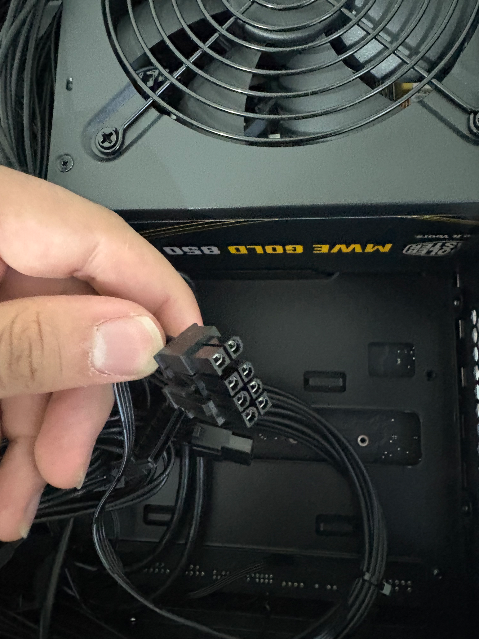

Hocam şu an format atacağım da bir şey soracağım, bu üzerinde PCI-e yazan kablo var ya, onu bu işaretlediğim yere takacağım değil mi? O kadar biliyorum açıkçası, takarım yani. Yapmam gereken o ise yapabilirim, herhangi problem yok. Sadece işaretlediğim yere mi takmam gerekiyor bu kabloyu? Formatta atacağım, sonra PC bir kendine gelir inşallah. Hocam, bir de üstte link bıraktığım gibi sıfırlasam problem olur mu? Hem çok daha kısa hem de çok daha hızlı?
Eki Görüntüle 265664
Eki Görüntüle 265663
PCIe yazanla işiniz var, CPU yazanla işiniz yok. CPU yazan 4+4 şeklindedir, sizdeki gibi PCIe kablo 6+2 şeklindedir. Normal 8 pin halini kullanacaksınız. Sizin kartta 2x8 pin güç beslemesi var. Haliyle 2 ayrı 8 pin güç kablosu takacaksınız ama bu kablo görseldeki gibi tek kablodan çoklanmış şekilde olmayacak. Önce bunu anlamanız gerekiyor. Tek kablodan 2 ayrı 8 pin kablo çıkıyor sizde, bu kullanım yanlış. 2 ayrı 8 pin kablo olacak. Şunun gibi, bundan 2 tane takacaksın ayrı ayrı. Diğer uç boşta kalabilir, sorun yok.
Bu alttaki uç kullanılmayacak, 2 ayrı kablo çekeceksiniz ekran kartına.
