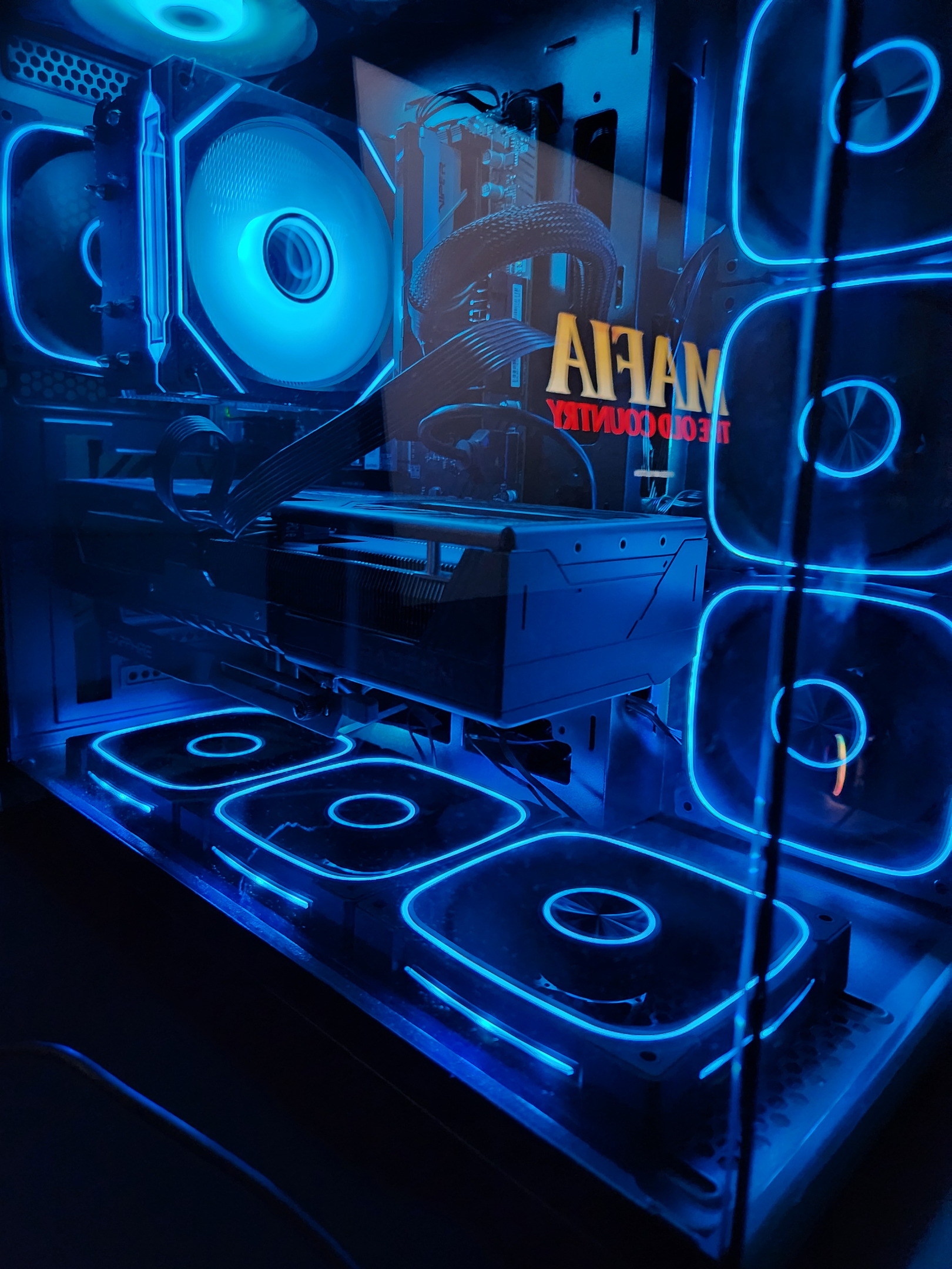

Bak, benim eskiden böyleydi; bir tane kablo geliyor, o kablodan ikiye ayrılan 8 pin var, buna daisy chain deniyor, böyle mi?
Vallahi hocam anlasam zaten çok şey yaparım da mecbur bir şeyler deniyoruz.
Eki Görüntüle 264809
Hocam tam emin değilim ama yüksek ihtimal böyle; gene de eve gidince bakacağım. Ama benim bildiğim kadarıyla yüksek ihtimal böyle, tek bir kablo gidiyor, onun içinden bir kablo daha çıkıyor ufak. Bunun kötü kısmı nedir? Yani dediğim gibi, tüm parayı bastım sisteme; hani şu an değiştirme gibi bir imkanım da yok. Hangi konuda ne kadar problem yaşarım, açıkçası.
Vallahi hocam anlasam zaten cok şey yaparım da mecbur bir şeyler deniyoruz.
Hocam tam emin değilim ama yüksek ihtimal böyle gene de eve gidince bakacağım ama benim bildiğim kadarıyla yüksek ihtimal böyle tek bir kablo gidiyor onun içinden bir kablo daha çıkıyor ufak. Bunun kötü kısmı nedir yani dediğim gibi tüm parayı bastım sisteme hani şu an değiştirme gibi bir imkanım da yok hangi konuda ne kadar problem yaşarım açıkçası.
Bu kullanımda oluşabilecek sorun da garanti dışı kalıyor, bu şekilde voltaj kontrolünde sorun da olabiliyor; bu yüzden o yaşadığın şeylere sebep olabilir. Sistemi ne zaman aldınız?
@SalimBdk arkadaşımız zaten gayet güzel izah etmiş zaten.
Tüm yük tek kabloda toplandığı için voltaj düşüşü yaşanabilir ki bu durum doğrudan ekran kartının stabil çalışmaması için bir sebep. O nedenle 8+8 şeklinde kullanmak daha sağlıklı.
Mesela benim kullandığım 9070XT'de 3x8 PCIe güç girişi var. Bende de PSU'dan çıkan ve ikiye ayrılan güç kablosu var fakat üç güç girişini de PSU'dan çıkan üç ayrı PCIe kablosu ile bağlamıştım güvenilir olsun diye.

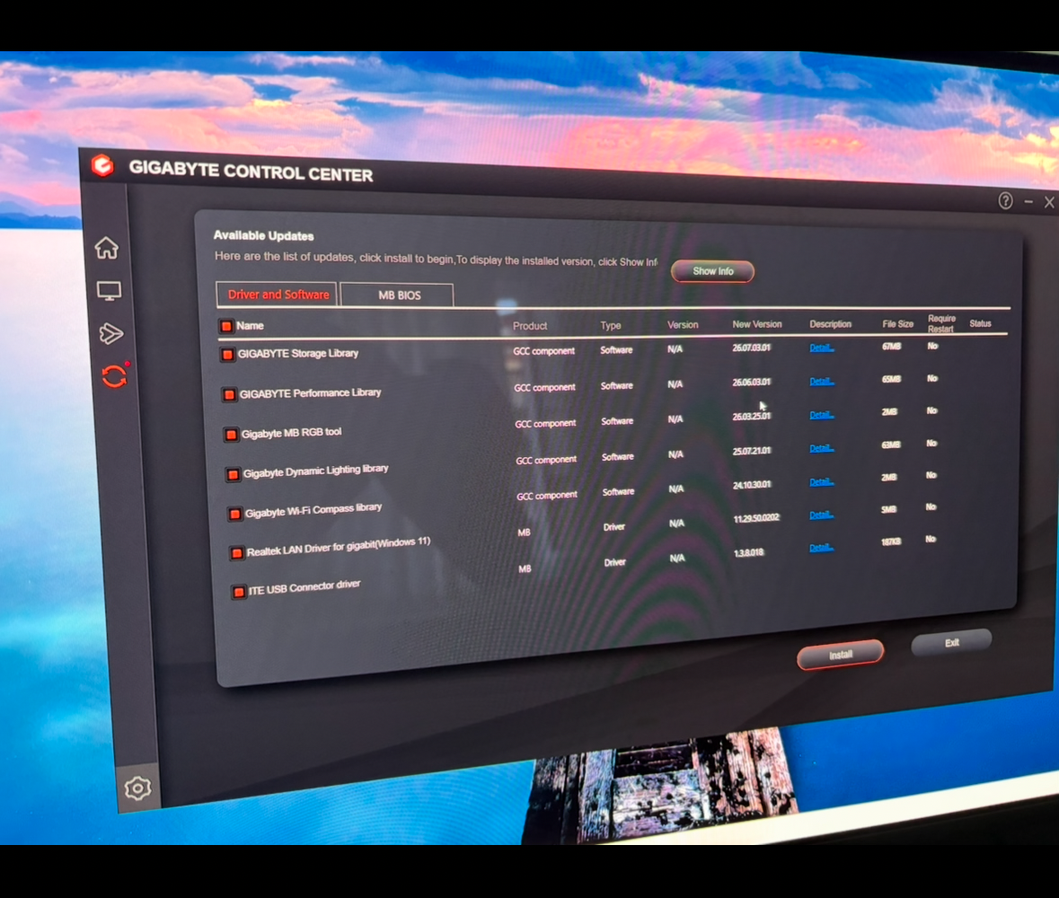

Hocam vallahi sanmıyorum bununla alakalı olduğunu ama bir fikrim de yok. Ama şu an dediğim gibi sabahleyin sıfırlamıştım, yaklaşık 5 dakikalık bir bilgisayarla uğraşma işim oldu, hiç problem görmedim. Ama driver'lar falan daha kurulmadı tabii ki, her şeyi kuracağım. Bir de GGC Gigabyte'ın uygulaması var, onu indirdim. 10'daki güncellemeleri yapayım mı? Fotoğrafını bırakıyorum (evde değilim).

Hocam dedıgım sekılde Power kablosu gosterdıgım anlattıgım sekılde baktım da.
