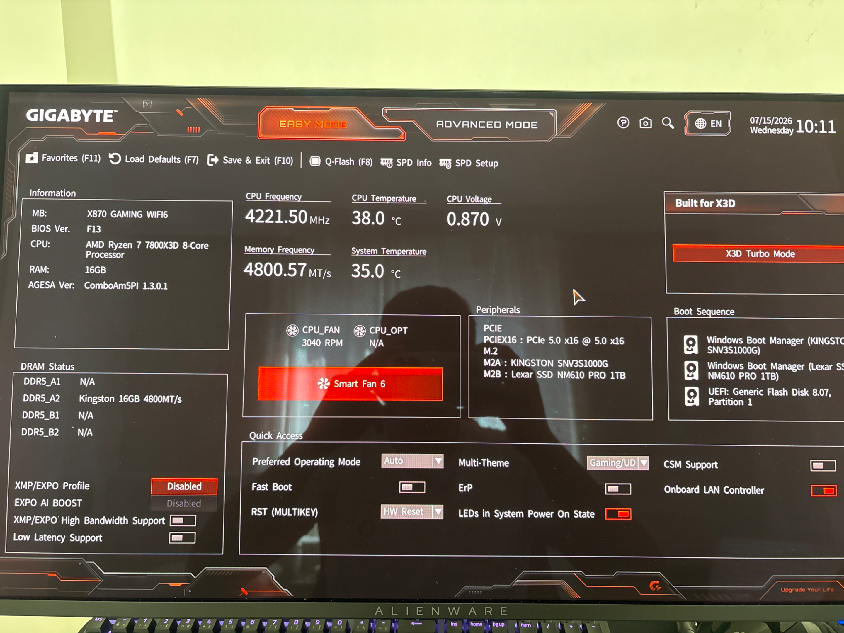

Ayıklayıp FAT32 formatlı USB bellek içine atın. Sonrasında BIOS içerisinden güncelleyin araç ile.

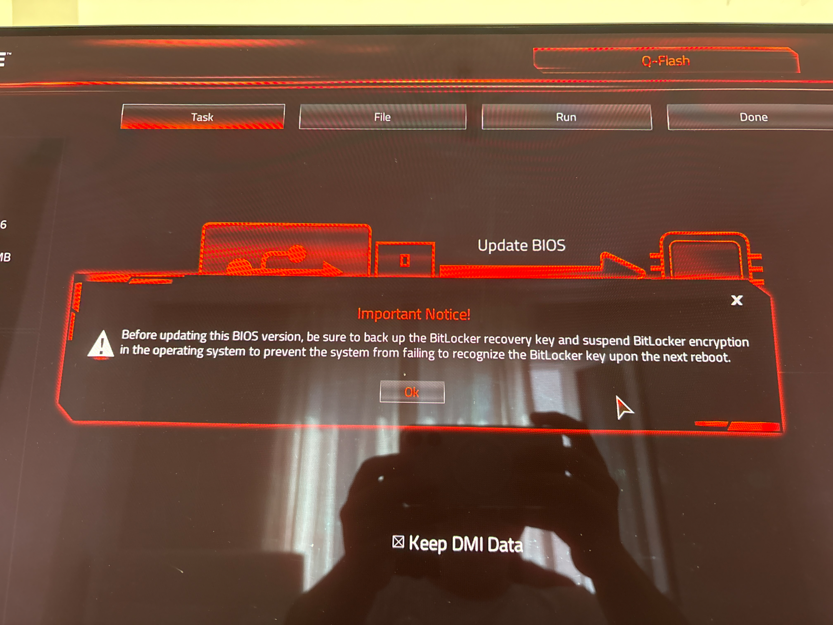

Hocam her şey son hızıyla devam ediyor ama bu ne? Önemli bir şey mi yani?
Bir de hocam BIOS sıfırlandıktan sonra tüm ayarlarım gidiyor mu? XMP, iGPU kapatma falan.
Eki Görüntüle 265676
BitLocker ile alakalı, önemsiz. Key'leri yedekle diyor. Senlik durum yok.

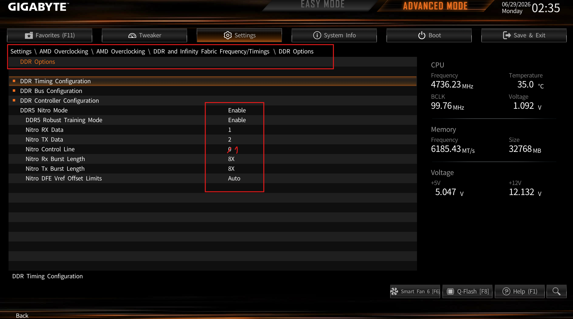

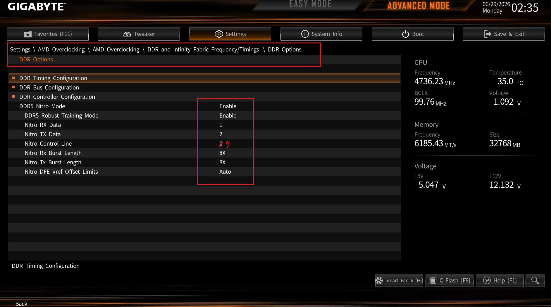

Gider hepsi, benim aktardığım gibi değiştir ayarları. EXPO açtıktan sonra birkaç ayarı değişmen lazım. Bank Refresh Mode Normal, Gigabyte Tools Disabled, Fast Boot Disabled. Bu kadarı sana kafi gibi, bir de Integrated Graphics Disabled. İstersen Nitro ayarı uygula bir de. @Yelleeror
Nitro bu şekilde ayarlayın bu ayarların üzerine, EXPO açılıp tek tek bu ayarları uygulayacaksınız. Sonrasında Save & Exit ve Yes dediğinizden emin olun, ayarları kaydedip train etsin. @Yelleeror

Hocam, güncelleniyor, hatta bitti sayılır. BIOS'ta yapmam gereken önemli ayarlar nedir, onları yapayım?

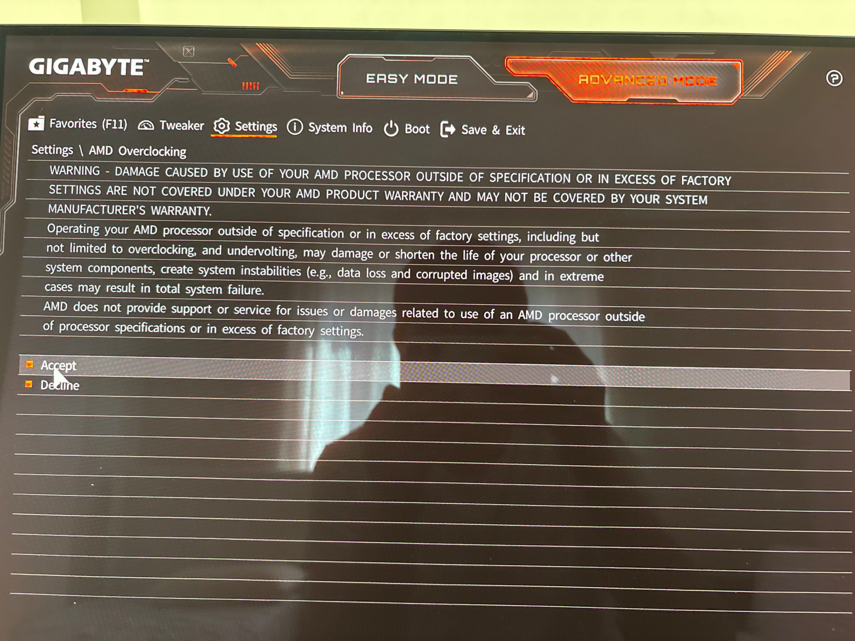

Hocam, kabul et'e basıyorum.
Basın sorun yok, AMD'nin acemi kullanıcılar için koyduğu uyarı.

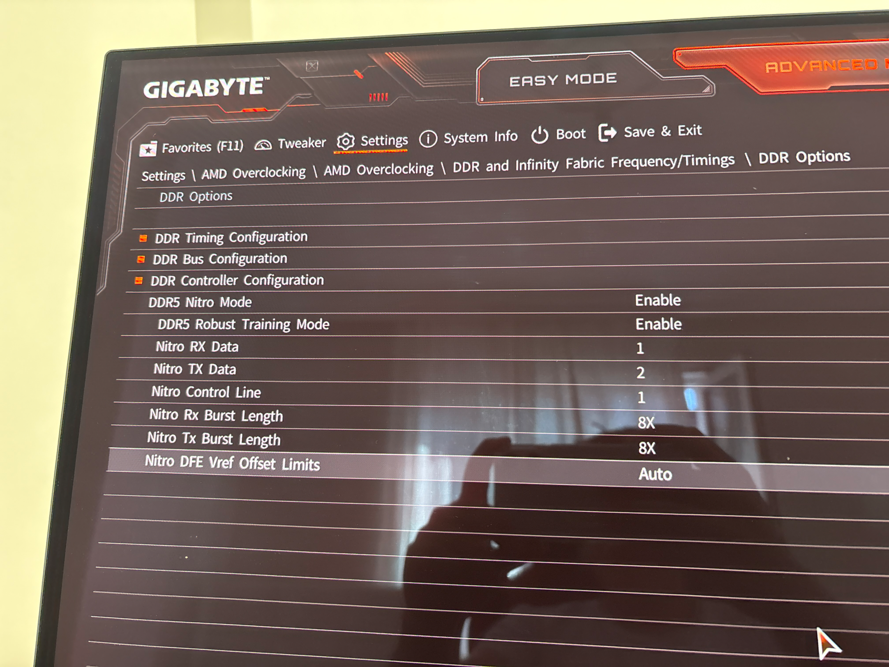

Hocam, bu şekilde yaptım; başka BIOS ayarı var mı? EXPO 1'i seçiyorum, bir de iGPU'yu kapatıyorum. Bu arada, tekrardan çok teşekkürler.
Hocam, dediklerinizi yapıyorum; şu an bir problem çıkmaz, değil mi? Bir de, ne ayarı tam olarak bunlar? Başka ayar var mı?
Eki Görüntüle 265681
Başka bir ayar yok, şu anlık en azından. EXPO 1 seçip Nitro yapın, iGPU kapatın, Fast Boot kapatın, Bank Refresh Mode Normal alın. Gigabyte Tools Disabled alın, otomatik Software kurmasın. Sonrasında temiz format atın, sürücüleri tek tek kurun. En son Windows Update yaparsın.
