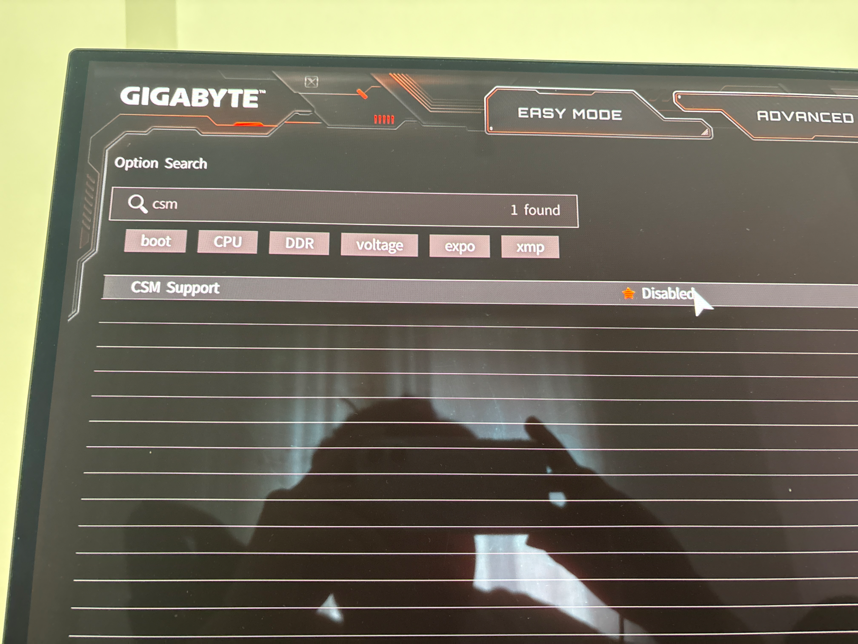

Hocam bir de şu an bilgisayar açıldı ilk kurulduğu için ilk açıldığı için bir ekran gitti geldi 5:10 saniye falan gitti geldi derken gitti 5:10 saniye durdu geri geldi normaldir yeni kurulum yapıyoruz sonuçta hocam sıfırlamışken bana yardımcı olma şansınız var mı hani ayarları yapayım problemler düzelmiş mi bir bakayım.
Kapalı zaten hocam yani gelsin - problem yok da bir problemin habercisi olmasın ondan dolayı dedim.
Kurulum yaparken bu durumlar normal, masaüstü gelene kadar devam edin.
Hocam, bir de şu an bilgisayar açıldı. İlk kurulduğu için, bir ekran gitti geldi. 5-10 saniye falan gitti geldi derken, gitti 5-10 saniye durdu, geri geldi. Normaldir, yeni kurulum yapıyoruz sonuçta. Hocam, sıfırlamışken bana yardımcı olma şansınız var mı? Hani ayarları yapayım, problemler düzelmiş mi bir bakayım.
Kapalı zaten hocam, yani gelsin - problem yok da, bir problemin habercisi olmasın ondan dolayı dedim.
Eki Görüntüle 265738
Secure Boot ayarları Windows UEFI ve Standart ise sorun yok. Kısa çizgi neden yapar, bilmiyorum. Fast Boot Disabled diye belki ya da Memory train ile alakalı. Gigabyte tecrübem yok, o yüzden net cevabım yok. ASUS ve MSI'de olmadığına eminim ama, en azından orta segment B850 kartlarından itibaren. Onlar hakkında tecrübem var.
@Yelleeror Bir sorun habercisi değil, olmaması gereken bir şey. 3-5 saniye bekletiyorsa sorun olmaz, Windows kaynaklıdır muhtemelen. 30-35 saniye bekletmedikçe sorun yok.

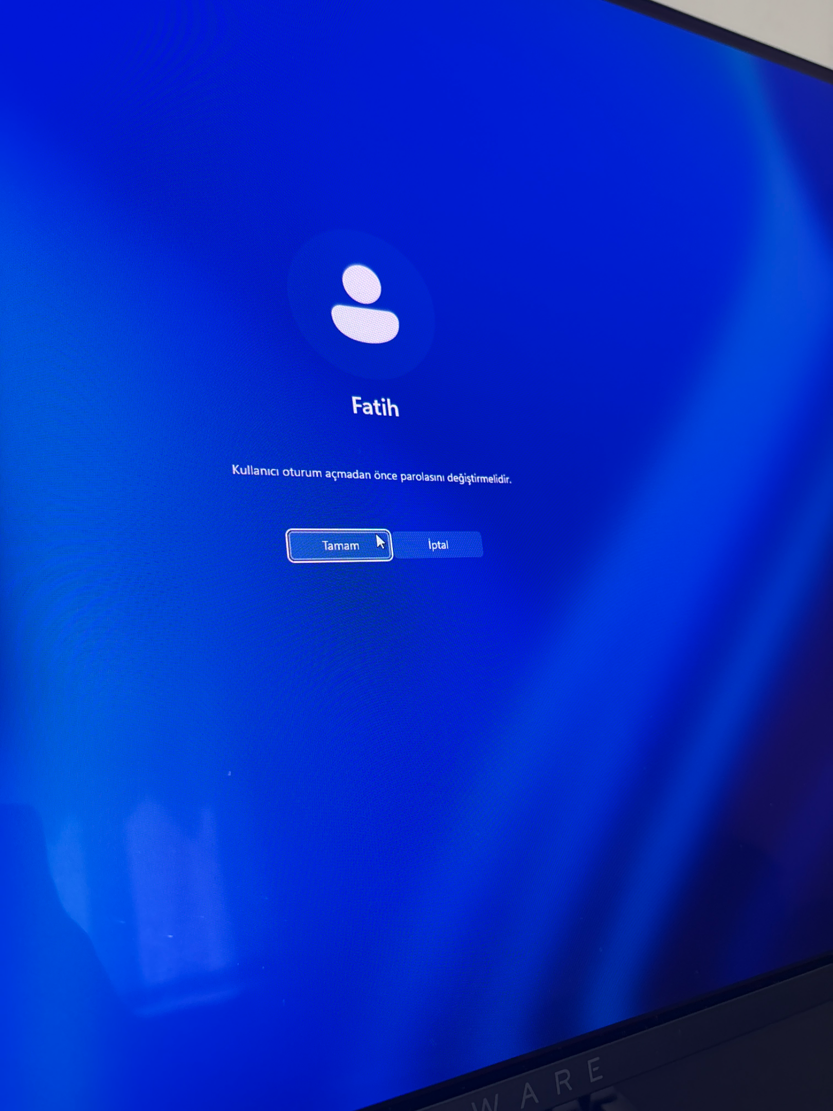

Hocam her neyse, şu an böyle bir ekran var da bunu nasıl düzeltebilirim?
Eki Görüntüle 265739
Devam deyin, parola koyma. Sonra hesapla girersen PIN koyarsın. AMD karta o kadar suç atıldı, sorun başka bir şey muhtemelen. Öyle olsa herkes şikayet ederdi, NVIDIA'da da sorunlar var. Teknoloji şans işi, 10 sistemden birkaçı böyle olmak zorunda. Bu işin kuralı bu. Biraz uğraşacaksın.
Devam deyin, parola koyma. Sonra hesapla girersen pın koyarsın. AMD karta o kadar suç atıldı, sorun başka bir şey muhtemelen. Öyle olsa herkes şikayet ederdi, NVIDIA'da da sorunlar var. Teknoloji şans işi, 10 sistemden birkaçı böyle olmak zorunda. Bu işin kuralı bu. Biraz uğraşacaksın.
Tamamdır hocam, düzelttim. Şimdi gerekli ayarları yapmaya geçebilirim. Yapmamı önerdiğiniz ayarlar nedir?
