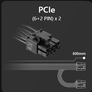

@Yelleeror Default ayarlarda sorun var mı? BIOS güncellediniz mi? Clear CMOS yaptınız mı? Temiz kurulum denendi mi? Sürücü sorunları dışlandı mı? @X99 bu konu özelinde irdelenmesi gereken çok fazla şey var. Direkt olarak AMD kart sorunlu denemez. Güç bağlantısı nasıl yapıldığı da önemli. @SalimBdk Sendeki gibi 2x8 daisy chain bağlanmaması gerekli. 2 ayrı 1x8 pin kablo ile kullanmanız uygun.

@Yelleeror default ayarlarda sorun var mı? BIOS güncellediniz mi? Clear CMOS yaptınız mı? Temiz kurulum denendi mi? Sürücü sorunları dışlandı mı? @X99 bu konu özelinde irdelenmesi gereken çok fazla şey var. Direkt olarak AMD kart sorunlu denemez. Güç bağlantısı nasıl yapıldığı da önemli. @SalimBdk sendeki gibi 2x8 daisy chain bağlanmaması gerekli. 2 ayrı 1x8 pin kablo ile kullanmanız uygun.

@Yelleeror kasa içi fotoğraf atarsanız kartın güç bağlantıları kontrol edilsin. Tek kablo 2x8 pin kullanmayın, 2 ayrı 1x8 pin bağlantı olacak bu kartta. 2x8 pin güç beslemesi var. Uzun vade problematik tek kablodan 2x8 çoklayıp kullanmak, bilginize.
Hocam 2 kablo Sapphire Pulse modeli 2 adet 8 pinli kablo 2x8 16 şeklinde ekran kartı güç girişi.
1x8 kablodan 2x8 çoklanmış şekilde mi yoksa 2 ayrı 1x8 pin şeklinde ayrı ayrı mı takıldı? Senin kart özelinde bu durum önemli.
Hocam, kasa Cooler Master Elite 600 içindeki Power Gold iyi yani B tier açıkçası. Aparat falan yok, PSU son sürüm PC'lere uygun. Ama tam ne demek istediniz anlayamadım.
Hazır sistemciler muhtemelen şu kabloyu taktı senin 9070 XT'ye, eğer öyleyse düzeltilmesi lazım.
