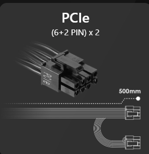

O güç bağlantı şeklini bir gözden geçirtin; o kısım da önemli.

Bu bağlantı şekli özellikle önemli, Pure 2x8 pin model olduğundan tek kablodan 2x8 hatalı olur. @X99
2 kablo ayrı ayrı çekilmesi lazım, aldığı kasanın güç kaynağı bu işe izin vermez, tam modüler değil sanırım.
Şu sorunu BitFenix ve segotep kasada yaşamadık, Cooler Master ayıp etmiş.
Hazır sistemler tehlike, 500K'lık sistemi bile çöp etme potansiyeli var. Gözün açık olması lazım, özelleştirme ekranı hangi güne duruyor? Bir de not düşeceksin bu tarz durumlara özel, 2 ayrı kablo çekecekler. :)
