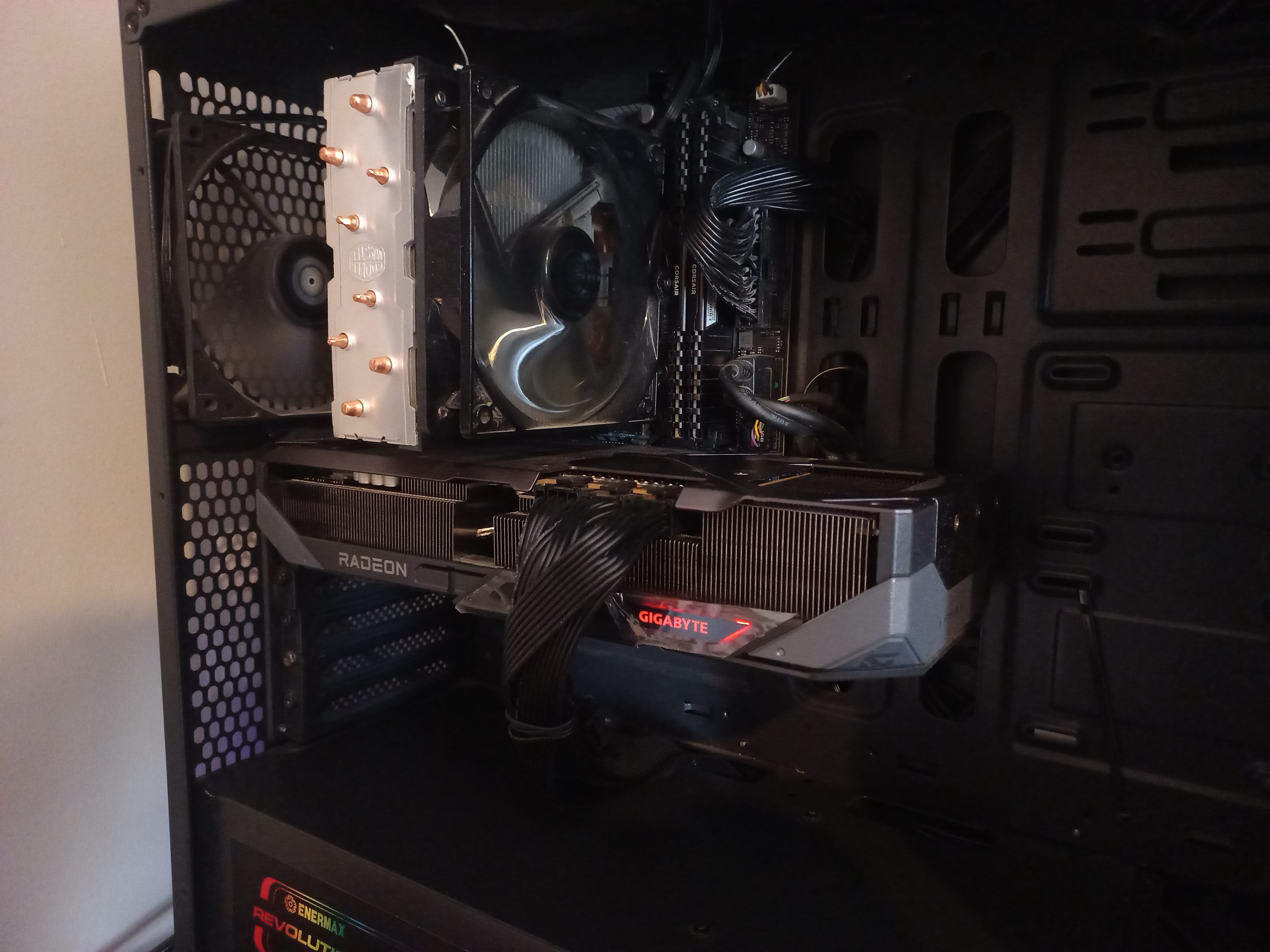

Bu da benim PC'de önde iki, üstte iki, arkada da bir egzoz fanı var. Tabii giriş seviye minnak bir H610 anakart olduğu için grafik kartı ve işlemci soğutucu bloğu birbirine çok yakın, bu durumun da bir etkisi vardır belki de, bilemiyorum. Kapalı kullanıyorum.

Dediğiniz gibi 300 watt üzerinde güç çekiyor. Oyun süresi de yarım saatin üzerine çıktığında GPU 70 derecenin üstüne çıkıyor. Hotspot ise 100'ün üstüne çıkıyor. Ben bunun kasanın içerisindeki sıcak havanın yeterli seviyede atılamamasından kaynaklandığını düşünüyorum.
Muhakkak etkisi vardır. Ben kasanın yan kapağını açıp denediğimde çok fark göremesem de yine de 5 derece kadar düşüyor ekran kartı sıcaklığı. Benim kasada demek ki sıcak havayı yeterince iyi bir şekilde tahliye edemiyor. Dolayısıyla kasa içi hava sirkülasyonu elbette önemli bir faktör.
