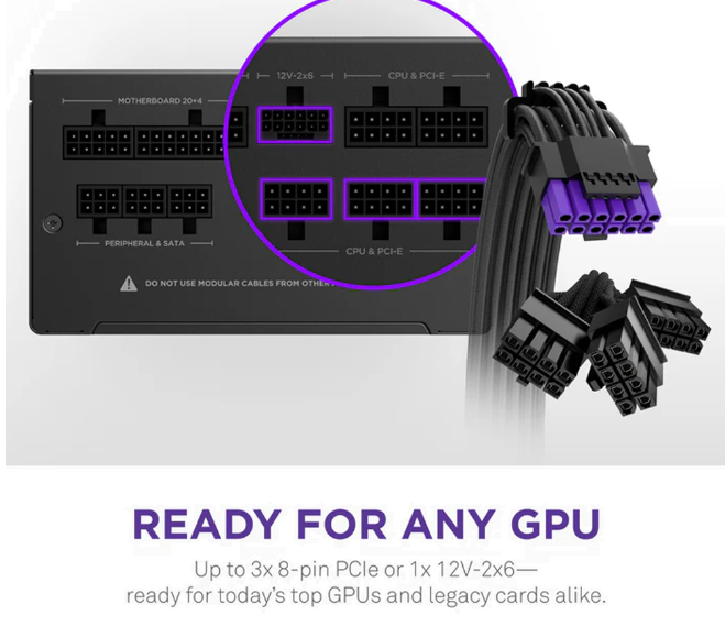

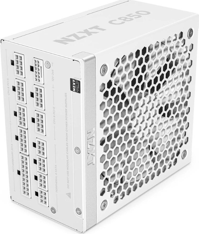

Kalite kokan bir PSU diyebilirim.
B+ bir PSU. Tercihe göre Rajientek Cratos da olabilir; Cratos bunun bir tık üstü.
PSU Teknik İncelemesi, Tier ve Testler | IRONScale Labs'ında da 2 tane PCI kablosu geliyor. Birisi pigtail sanırım.
İkisi de üzmez, hoşuna gideni al.
Bu modelleri öneririm ben Gold Core yerine.
