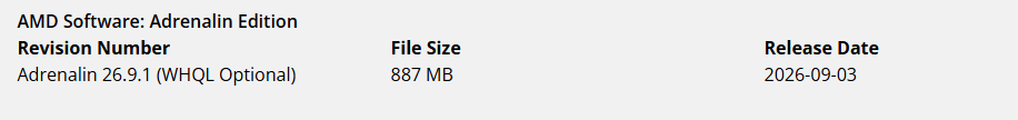

Yüklü olan driver'ı silip AMD'nin sitesindeki opsiyonal gözüken bu driver'ı yükleyerek denemeli miyim?

Bende şu an 3881 yüklü. 3886 beta sürüm olduğu için yüklemeyi tercih etmemiştim.
