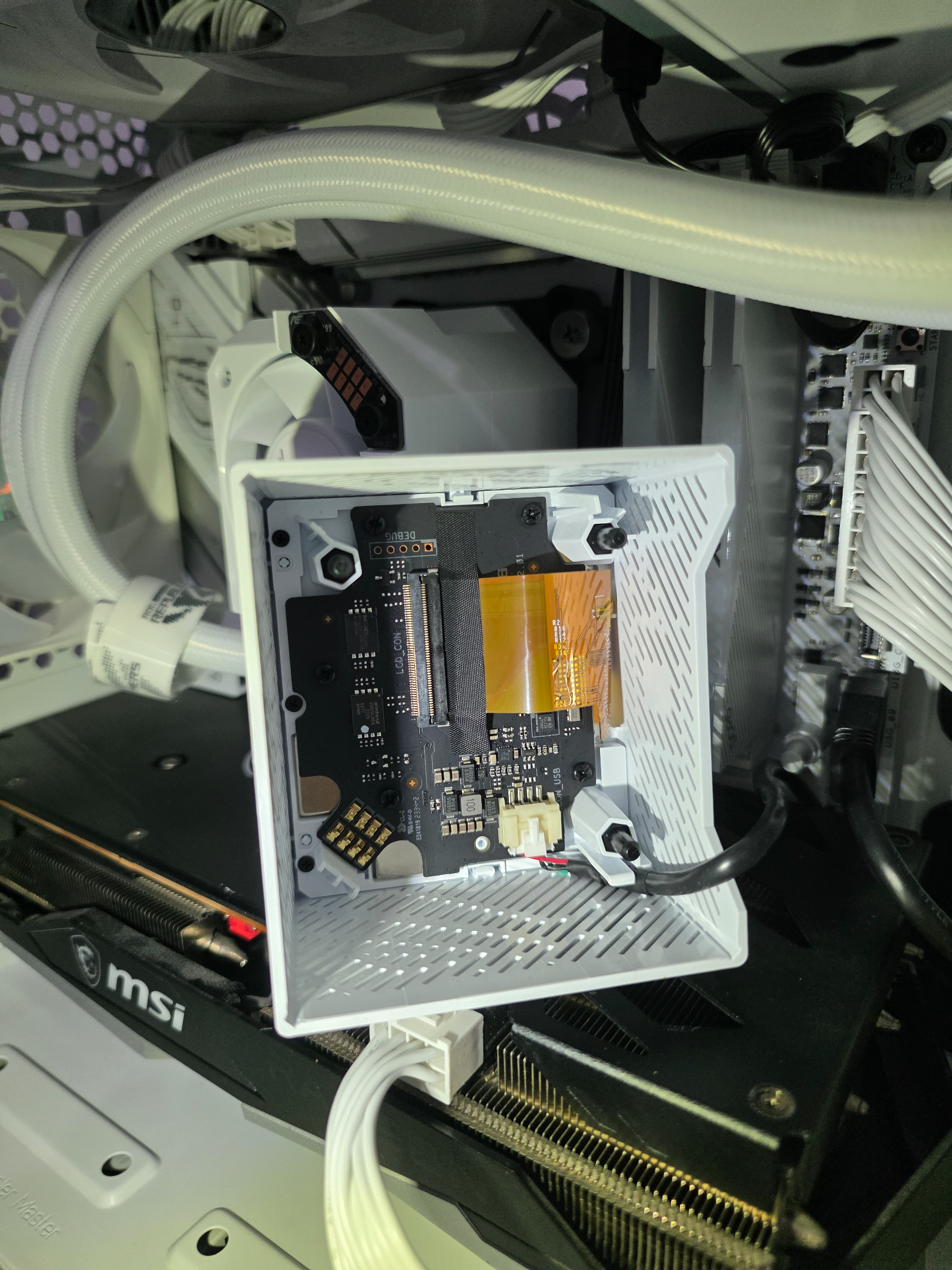

Merhaba. Alalı daha bir ay kadar oldu. Sıfır aldım. ROG Ryujin 240 beyaz olan modeli. Ekranında beyaz renkleri pembe tonlarda gösteriyor. Bağlantıları kontrol ettim, yazılımı güncelledim ama düzelmedi. Acaba donanımsal bir sorun mudur bu?

oled panel ile alakalı olabilir. Sabit bir görüntü mü vardı ?

Ekranı çıkartırsanız arkasında flex kabloları görürsünüz. Orada bozukluk veya herhangi bir şey var mı?
Hocam ekranı çıkartmaktan kasıt kare şeklindeki dış katmandaki kutu gibi olan şeyi diyorsanız o zaten çıkıyor rahatça. Onun da içinde vidalar var, o vidaları söküp bakmam gerekir mi?

Bağlantı ve yazılım kontrollerine rağmen beyazlar pembe görünüyorsa büyük ihtimalle ekran panelinde donanımsal bir sorun vardır. garanti/değişim için servise başvurmanızı öneririm.

Teşekkürler hocam. Asus Destek'e yazdım. Ekran kısmı aksesuar diye geçtiği için distribütöre yönlendirdiler. Oraya da yazdım şimdi. Cevap bekliyorum.

Dediğim yer orasıydı. Bir şey göremedim. Yazılımsal olsaydı aynı ürünü kullandığımdan bende de sorun olması lazımdı ama ben de bir şey yok. Muhtemelen donanımsal bir sorun.

Bana da öyle geliyor. Servisle iletişime geçtim. Arızda kaydı oluşturdum. Cevap bekleniyor yazıyor şu an. Bakalım düzeltebilecekler mi.
