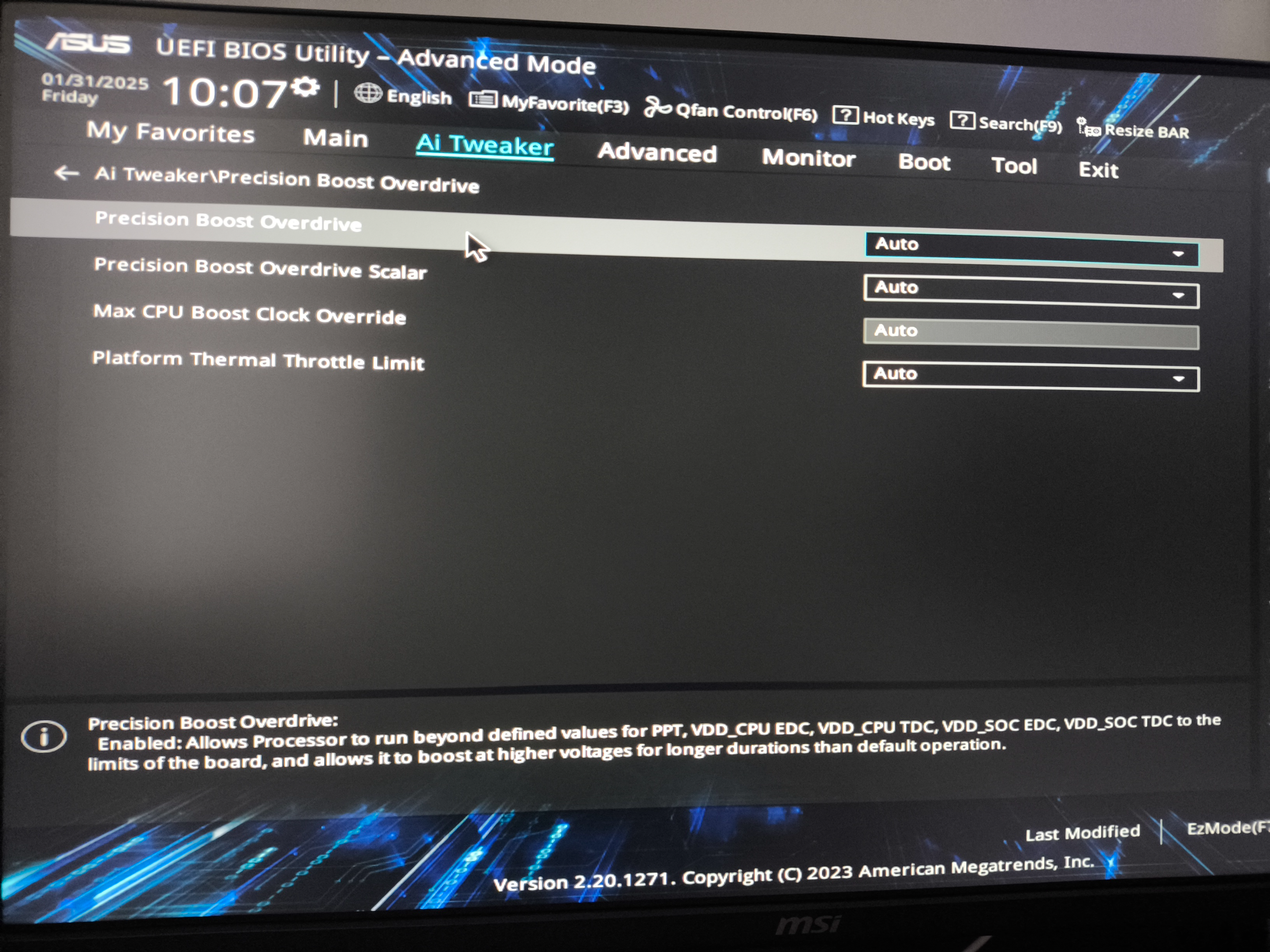

Ve dedigin yeri hala bulamadim cozemedim neyi nereye vereceğimi. Co ve PBO'yu nereye vericemi.
En üsttekini Auto'dan Advanced'a alırsan arkadaşın dedigi menüler gelecke.
Auto, disabled, enabled, manuel var. Manuel yaptim fakat gelen ayarlari elliyemiyorum autodalar.

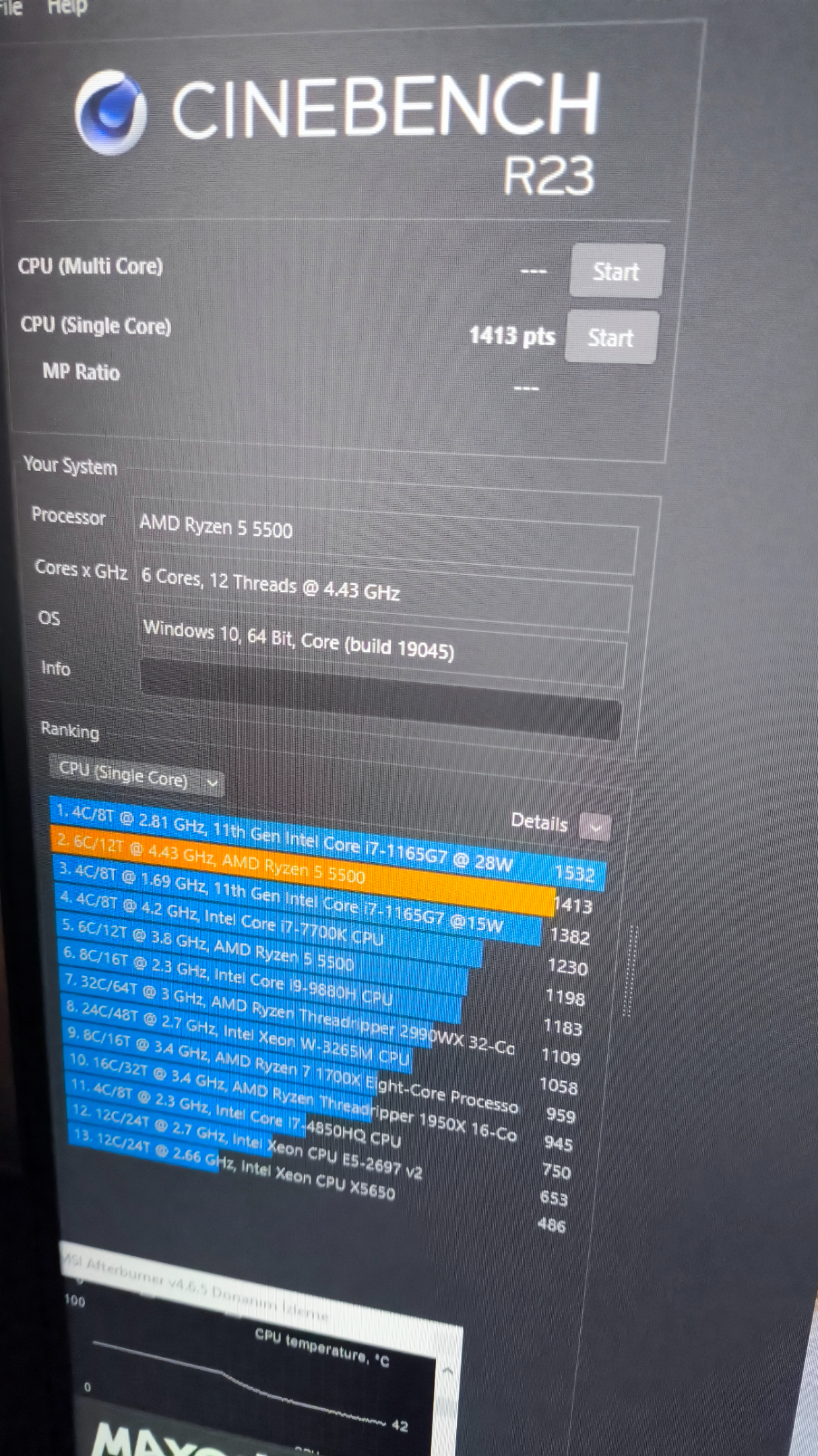

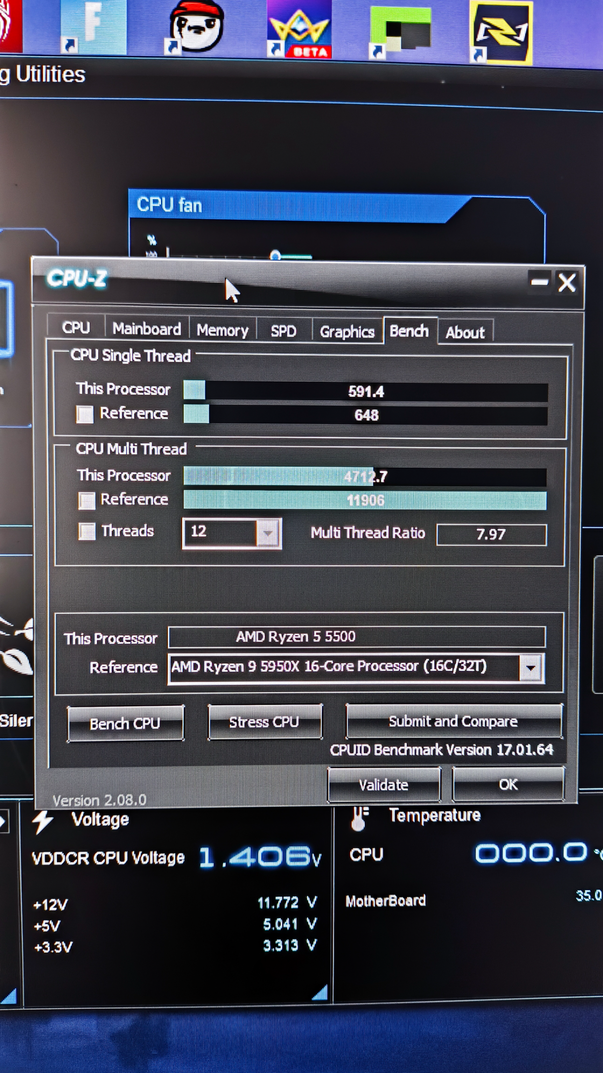

OC yapmayi denedim bir tane konuda ayni islemci ile 4800MHz'ye 1.4 gibi bir voltaj ile OC yapmış. Bende onu yapmaya çalışıyordum 3800'den başladım 4450'ye kadar ve 4450 deyim voltaj da 1.430 gibi bir şey. Daha fazla MHz'ye cikarim dedim PC acilmiyordu voltaji arttirdim test edeyim dedim dogru duzgun artmadi CPU-Z ile R23 o yuzden geri 4500MHz'ye dondum ve voltaj 1.456 daha dusuk yapinca PC acilmiyor.
R23 testi 44.75 iken olan test.
Önceki CPU-Z 506 filandi R23 1200'du. İyi mi yoksa voltaj arttirip daha arttirmayi deneyeyim mi? Yapan kisi 640-660 arasi CPU Z R23 tede 1500'e çıkmış. Sanirim anakarttan dolayi daha fazlasina çıkamıyorum bu voltajlarda.
Ve ayrıyeten bu volttayken islemci sicakligim -1 olarak gözüküyor. Zaten RAM'leri 3200'den yukari kullaninca isisi gozukmiyordu simdi -1 gozukuyor.
