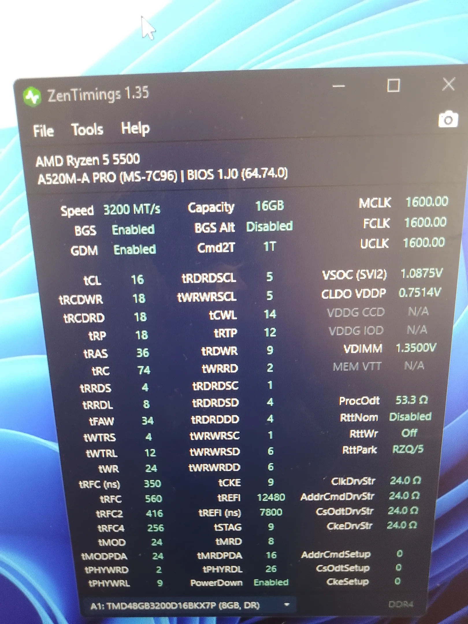

Bir sıkıntı var da onun çözümü için gerekli ayarlar A520lerde var mı emin değilim. BIOS'a gir, Overclock sekmesinde OC Explore Mode ayarı varsa Extreme yap onu. Aynı yerde Advanced DRAM Configuration gibi bir sekme olacak, ona gir. On-Die Termination Configuration kısmı olacak orada RttPark RttWr RttNom diye 3 ayar olacak. Eğer senin anakartında varsa sırayla bu üç ayarı 240 Ohm(veya RZQ/1 veya High Impedance), 80 Ohm(veya RZQ/3) ve Disabled(veya off) olarak ayarla. Başka bir ayara dokunmadan kaydedip çık. Ardından ağır stutter yaşadığın oyunlarda bir dene.

Tamam deneyip geri dönüş yapacağım.
@5008, ayarlar vardı anakartta yaptım dediklerinizi stutter birazcık azaldı ancak yine de azımsanmayacak derecede var sert FPS düşüşleri geçmedi. Mesela CS2 de FPS 70'e kadar düştü her oyunda var.

CS2 için attığım regedit ayarını yap. Onda en büyük farkı o yaşatıyor. Eğer yine de geçmezse şu testi yapıp sonuçlarını paylaş.

Regedit ayarını yaptım geçmedi.
Bu test rehberinde dediğiniz gibi yaptım o adımları.
Bu arada bu test kaç dakika yapılmalı?
