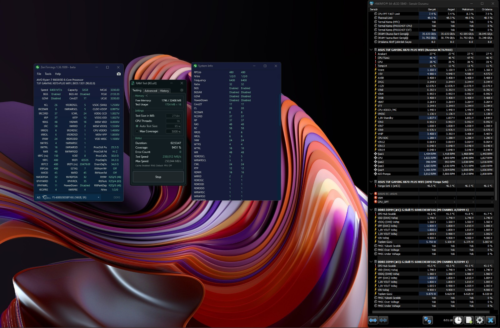

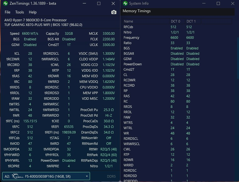

Benim ayarları merak ediyorsan eğer, bu şekilde:
Eki Görüntüle 199257

Sorun yaşamazsın. EXPO'nun ötesine bile gidebilirsin, Hynix RAMlerde bu imkan mevcut. Size attığım ayarlar manuel olarak @Ayhan Dönmez hocam ile yapıldı. EXPO Hynix RAMlerden alabileceğinin tamamını vermiyor. Manuel timing ile sweet spot dediğimiz ayarları bulursan ramler geldikten sonra, tam randıman alırsın.
EXPO'dan ziyade konu aç, manuel timingler ile dene, performans artışı elde edersin, düz EXPO sadece birincil zamanları giriyor, diğer her şeyi gevşek bırakıyor, o açıdan performans tam alamıyorsun, Hynix için bunu ayarlama şansın var, diğerleri için yok, o artısı var ve uyumluluk sorunu yok diğerleri gibi problematik değil yani. @wakeup

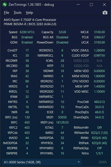

@Ayhan Dönmez hocam yeni RAM'lerim elime ulaştı EXPO profilini açtığım zaman yine BIOS'ta ve masaüstünde mouse takılmaları ve stabilite sorunları var kendi kendine yeniden başlatma vesaire devam ediyor.
ZenTimings sitesinden indirip SS gönder, manuel zamanlama voltaj Nitro vereyim bunları gir BIOS'tan, B650M-R için resmi siteden son BIOS'a güncelle bir de @wakeup
