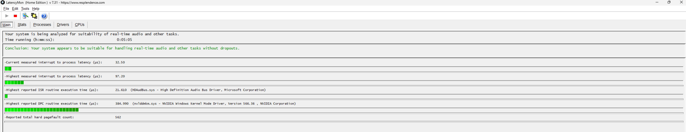

LatencyMon indirip gecikme testi yapar mısın 5 dakika kadar? Sonuçların ekran görüntüsünü atarsan yeterli. Apex Legends için micro stutter ile ilgili çok uğraştım bir ara, yardımcı olabilirim belki. R5 7600 + 4070S sistem var bende de.

Atayım hocam.

Atayım hocam.
Eki Görüntüle 192758
Tahmin ettiğim gibi nvlddmkm.sys yüksek.
Öncelikle Nvidia App üzerinden oyun ayarlarında Güç Yönetimi ayarını Yüksek Performans yap. Oyuna girip dene.

1- Windows'un güç planı>gelişmiş güç planı ayarları kısmından, USB seçmeli askıya alma ayarını devredışı yap. Tekrar gecikme testi yap.
2- Burası önemli, dikkatli ol çünkü birbirine benzeyen çok ayar var. Buradan Power Settings Explorer indir yönetici olarak başlat. İşlemci performansı düşürme eşiği ile İşlemci performansı arttırma eşiği satırlarını bul ve tikleri kaldır. Sonra güç planı gelişmiş ayarlarına git, İşlemci Güç Yönetimi altında biraz önce kaldırdığımız tiklerin aynı isminde iki adet yeni ayar çıktı, onların ikisini de %100 yap. Tekrar gecikme testi yap ve oyuna girip dene.
Ben en son böyle çözdüm. Mouse polling rate de yardımcı olmuştu ama şu an 1000'e çektim geri ve sorun yok.

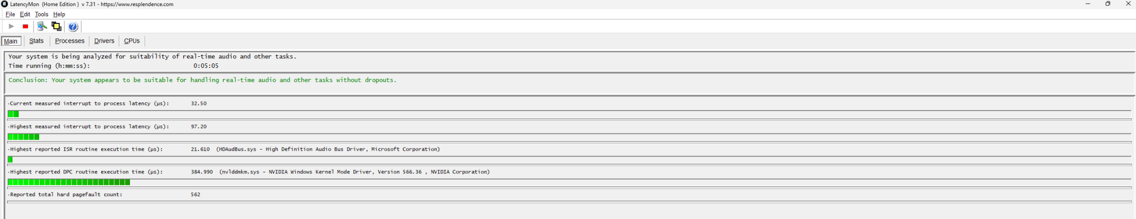

LatencyMon sonucu ne kadar değişti?
Fazla bir değişiklik olmadı hocam, kardeşimin bilgisayarında da test yaptım kardeşimin bilgisayarı daha iyi sonuç verdi ama çok büyük bir fark yok arada, ayrıca benim sistemimde "reported Total hard pagefault count" çok fazla artıyor. CS2'de fareyi hareket ettirince FPS düşmesi yaptığım testlere göre oyun kaynaklı bir sorun, kardeşimin, abimin ve kendi bilgisayarımda test ettim aynı şey onlarda da oldu.
