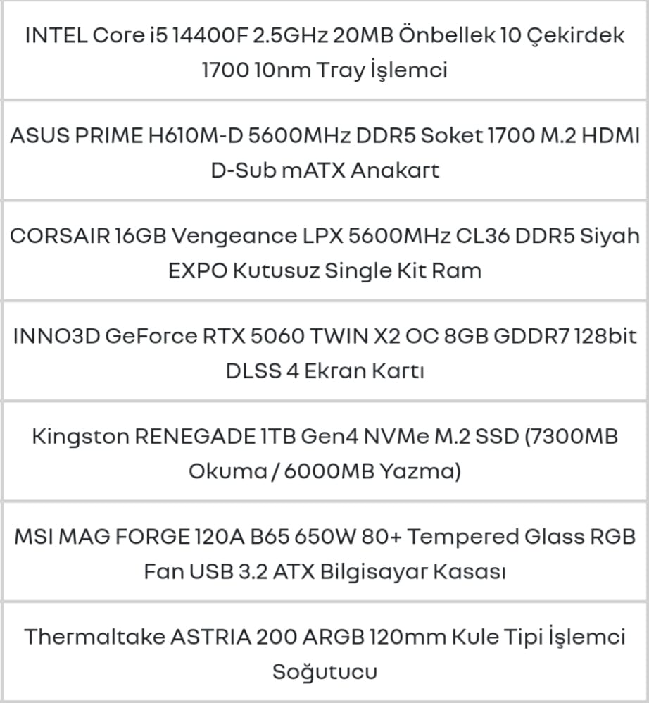

Peki mesela genel olarak şöyle bir şey yaptım sizce nasıl olmuş? Uyum olsun, ayrı ayrı kalite-ömür süresi olsun falan.
Olmamış şöyle bırakayım

O Anakartı seçtiğinde RAM 4800 MHz'de çalışacak bunu bilerek alın. Eğer büyük fark yoksa kasayı 3000D yapın. O soğutucu gereksiz pahalıdır ama bütçe sorun değil ve her şey hazır isteniyorsa sıkıntı yok
Tekrardan belirteyim. Ekran kartı VRAM'ı Full HD (1080P) monitör kullansanız bile yetmeyen az oyunlar var. Gelecekte Nvidia bir teknoloji çıkarırsa o zaman işler değişebilir.

5060 modeli 8GB VRAM içerdiği için muhtemelen 2 yıl içinde (Nvidia yazılımsal olarak buna çözüm bulamazsa) ultra ayarlarda oyun oynatmamaya başlar. Şuan da bile bazı oyunlarda VRAM yetersiz geliyor.
İmkanınız varsa ekran kartını 5060TI 16GB yapın.
Ayrıca soket ömrü olarak AM5 tabanlı bir sistem daha iyi olur.
O anakartı seçtiğinde RAM 4800 MHz'de çalışacak bunu bilerek alın. Eğer büyük fark yoksa kasayı 3000D yapın. O soğutucu gereksiz pahalıdır ama bütçe sorun değil ve her şey hazır isteniyorsa sıkıntı yok.
Tekrardan belirteyim. Ekran kartı VRAM'ı Full HD (1080p) monitör kullansanız bile yetmeyen az oyunlar var. Gelecekte NVIDIA bir teknoloji çıkarırsa o zaman işler değişebilir.
Evet onu gördüm i5 Max 4800'müş gözümden kaçmış 🙃.
5060 modeli 8 GB VRAM içerdiği için muhtemelen 2 yıl içinde (NVIDIA yazılımsal olarak buna çözüm bulamazsa) Ultra ayarlarda oyun oynatmamaya başlar. Şu an da bile bazı oyunlarda VRAM yetersiz geliyor.
İmkanınız varsa ekran kartını 5060 Ti 16 GB yapın.
Yani hocam şu 8 GB olayı o kadar saçma ki xD yani 3060'ta bile 12 GB var. 7700 XT falan da 12 GB ama çok AMD tarafında değilim maalesef okuduklarımdan sonra. Geriye kaldı mı sana Intel Arc B580 😀. AM5 olayına da tekrar bakayım.

Anlattıklarınız doğrultusunda 8GB size yeterli.

AM5 soket ömrü daha uzun süreli olduğu için önerdim.
Geçmek şart mı tartışılır. Uzun süre ellenmeyecek diyorsunuz zaten.

Hocam öncelikle video için tekrar teşekkürler. Şöyle bir toplu görmek için hızlı bir revize yaptım nasıl? Ufaktan arttı ama çünkü bu sefer kasa ile PSU'yu ayırdım bunlar şakaya gelmez sanki bence 😀. Ya da nereden düşürebiliriz?
Genel anlamda güzel sistem. Tercihleriniz iyi.
Kasa biraz kişisel zevklere bağlı. Bir şey demiyeceğim.
PSU olarak NZXT C750 seçebilirseniz daha iyi olur.
Soğutucu pahalı geldi açıkçası. Ancak özelleştirme seçeneklerinde de pek alternatif yok.
Ucuz yollu olarak Fazeon A4120TAB düşünülebilir.
