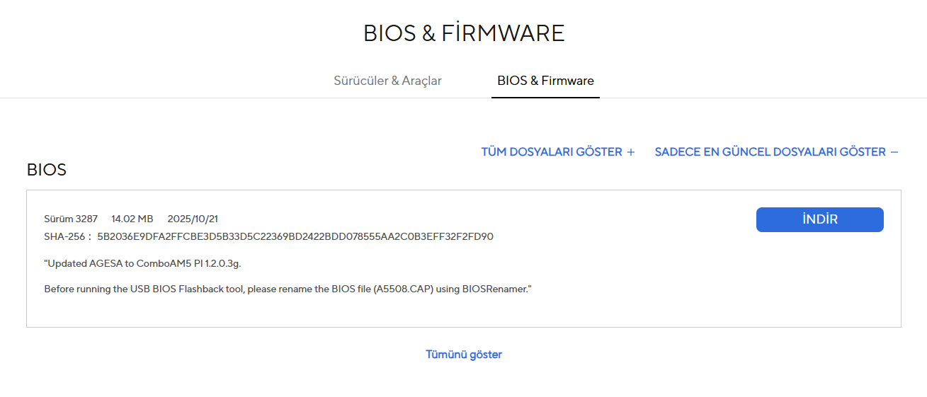

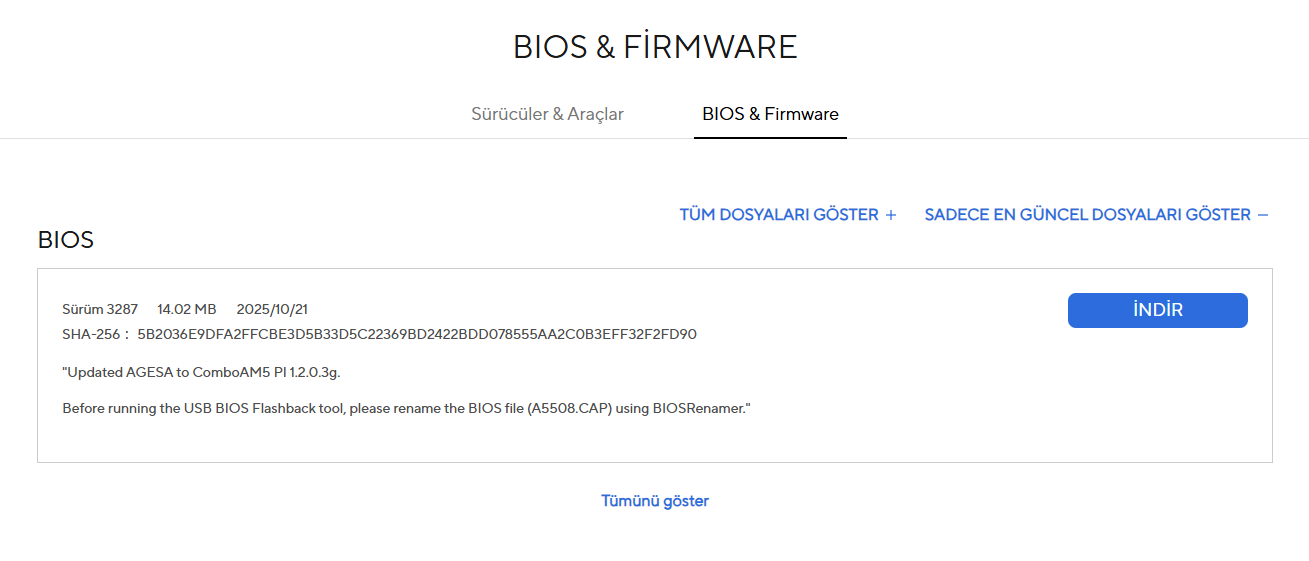

BIOS güncelledin mi 1.2.0.3g AGESA'ya. Sorun Patriot'sa hallederiz.
ZenTimings bu sürüm SS atarsın, BIOS güncelle sonrasında Nitro ayarları vericem onları uygula.

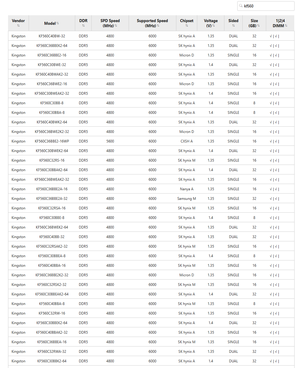

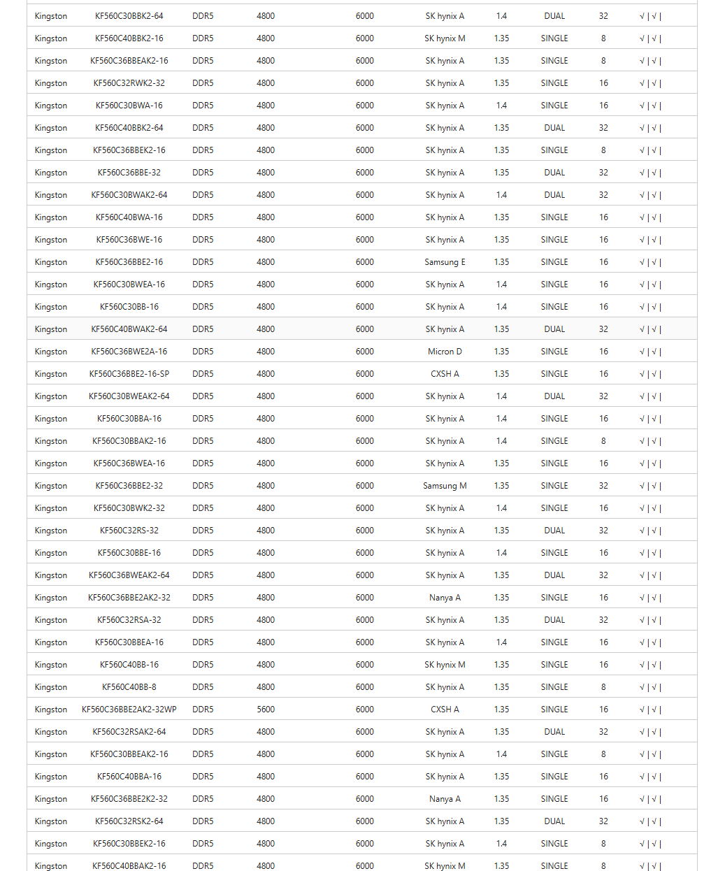

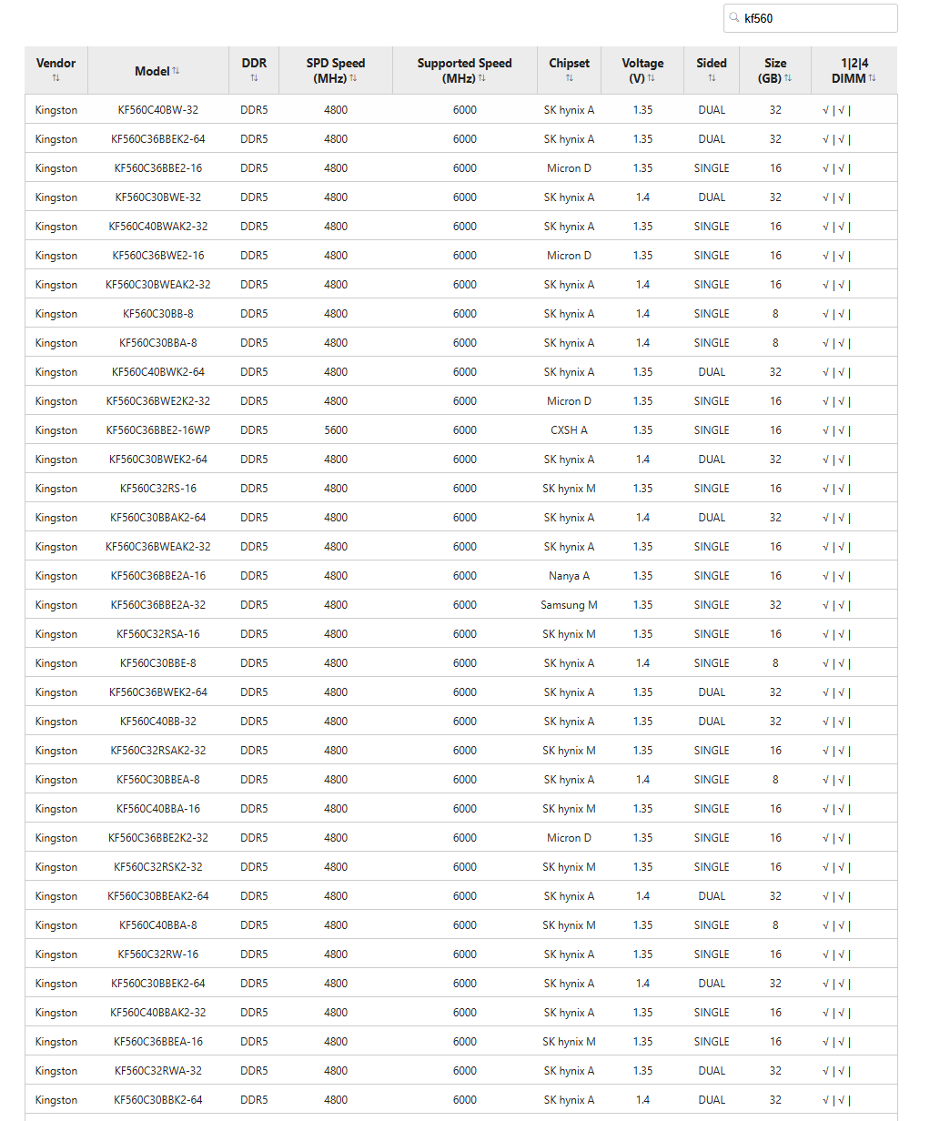

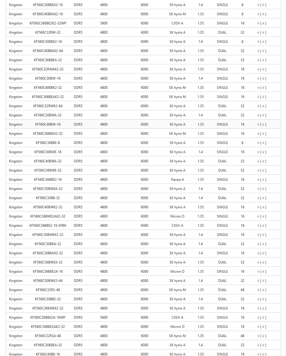

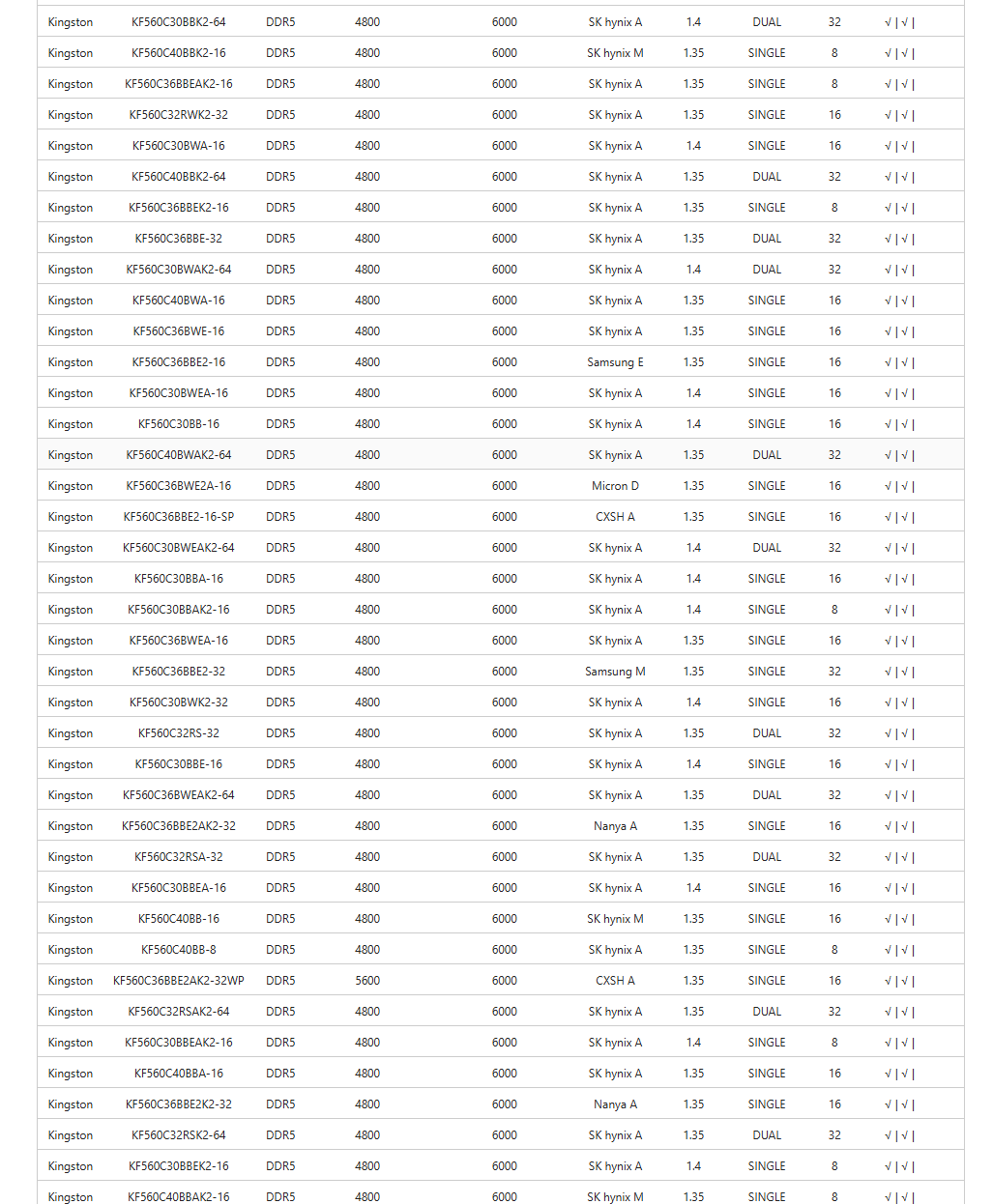

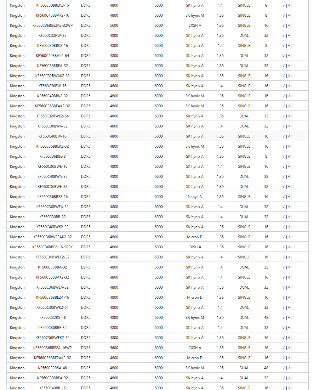

Patriot özelinde açılan konularda Nitro'dan sonra düzeliyordu genelde. Giriş seviye kartlar trainleyemiyor, seninki çok giriş seviye sayılmaz, çıplak VRM'li Gigabyte olsa bir alt model muhtemelen o da tökezlerdi aynı sorun olurdu. Özenmiyor adamlar. Bu işin yazılım tarafı önemli. Patriot denemiyor bile hiçbir firma, anakart RAM'i trainlerken belli başlı direnç empedans termination denen parametreler kullanıyor, onlar optimize değilse bu iş yürümez. Nitro yaptığında training süreci iyileşiyor o kurtarıyor mevzuyu. Kingston ve Hynix olduğu için yırtmışsın sen de, Kingston+Micron olsaydın o zaman çok farklı konuşurduk :D @ShadowLegion Kingston'un 5600c36 ve 6000c36 aşure listesini görmek ister misin?
Var mı arkadaş böyle bir liste ya, sonu gelmiyor sonu @LH44

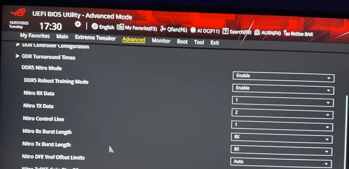

@Memoory @Memooryyy Bu siteden bu sürüme güncelleyeceksin. Sonrasında Nitro ayarları yapacaksın. Nitro konumu:

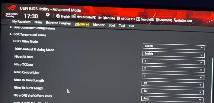

Advanced-AMD Overclocking-DDR Options-Nitro Settings Nitro-Enable Robust-Enable Rx-1 Tx-2 Control Line-1 Rx-Tx Burst Length-8x/8x -- EXPO1 üzerine bunları yapacaksın. iGPU-Integrated Graphics kapalı kalacak, o da Advanced-NB Configuration içinde.
@Memooryyy Böyle kalsın Nitro.
Patriot özelinde açılan konularda Nitro'dan sonra düzeliyordu genelde. Giriş seviye kartlar trainleyemiyor, seninki çok giriş seviye sayılmaz, çıplak VRM'li Gigabyte olsa bir alt model muhtemelen o da tökezlerdi aynı sorun olurdu. Özenmiyor adamlar. Bu işin yazılım tarafı önemli. Patriot denemiyor bile hiçbir firma, anakart RAM'i trainlerken belli başlı direnç empedans termination denen parametreler kullanıyor, onlar optimize değilse bu iş yürümez. Nitro yaptığında training süreci iyileşiyor o kurtarıyor mevzuyu. Kingston ve Hynix olduğu için yırtmışsın sen de, Kingston+Micron olsaydın o zaman çok farklı konuşurduk :D @ShadowLegion Kingston'un 5600C36 ve 6000C36 aşure listesini görmek ister misin?
Eki Görüntüle 197554
Eki Görüntüle 197556
Eki Görüntüle 197559
Eki Görüntüle 197560

@Memoory @Memooryyy bu siteden bu sürüme güncelleyeceksin. Sonrasında Nitro ayarları yapacaksın. Nitro konumu:
Advanced-AMD overclocking-DDR options-Nitro settings Nitro-enable robust-enable RX-1 tx-2 Control line-1 RX-tx burst Length-8x/8x -- EXPO1 üzerine bunları yapacaksın. iGPU-ıntegrated Graphics kapalı kalacak, o da Advanced-NB Configuration içinde.
Eki Görüntüle 197562
@Memooryyy böyle kalsın Nitro.
