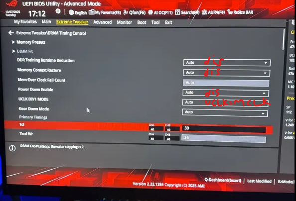

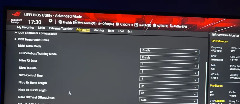

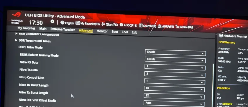

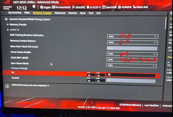

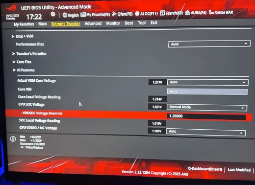

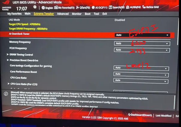

@Memooryyy Bu kısım böyle kalsın. Bunun üstüne Nitro yapacaksın, iGPU kapatacaksın. Sorun düzelirse @LH44 sana timing versin onları gir.

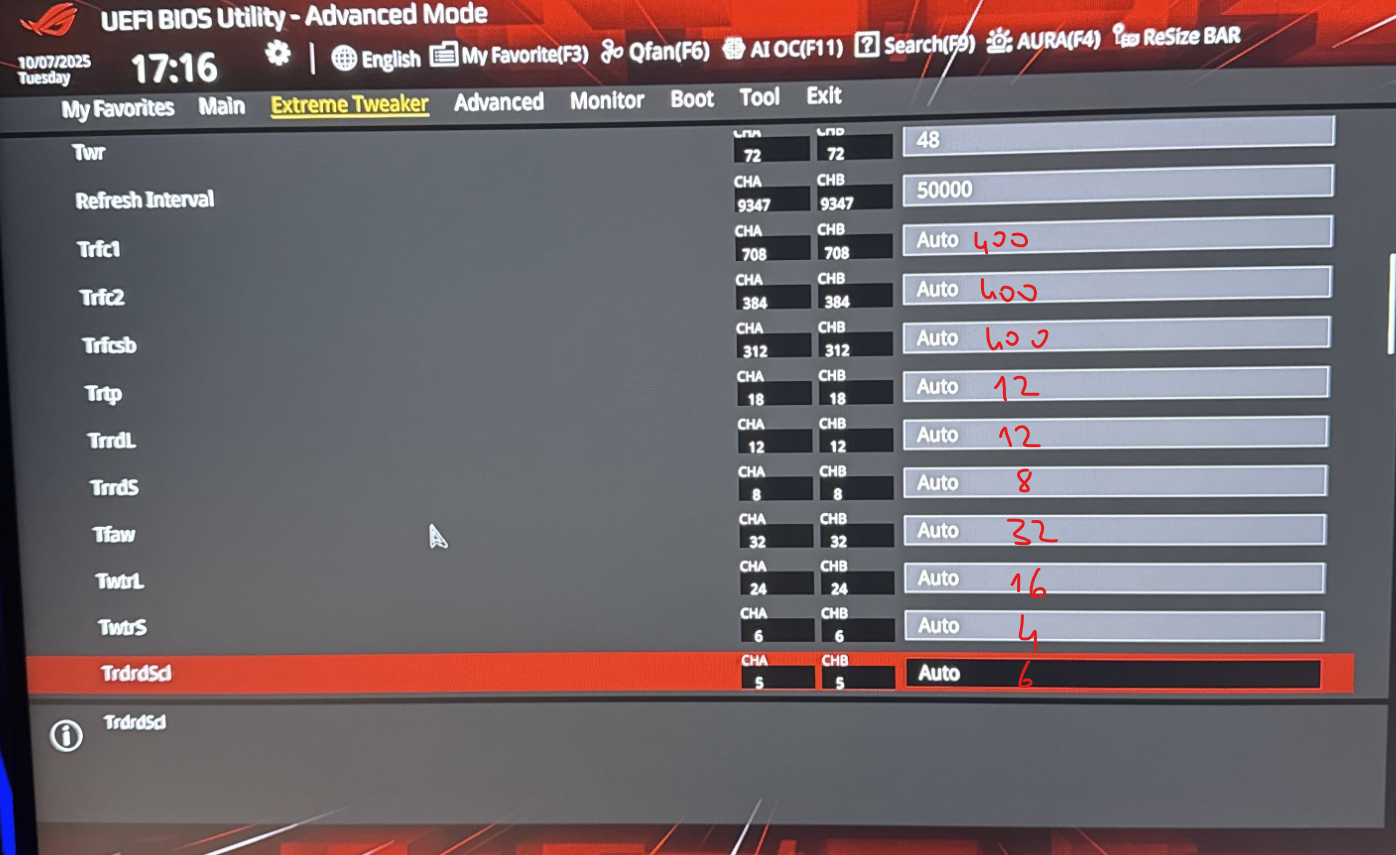

@LH44 Sana bu atacağım SS'lerdeki timingler ile 6000 CL26 yaptırır, ben artık emekli olduğum için işleri kendisine devrettim

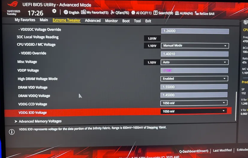

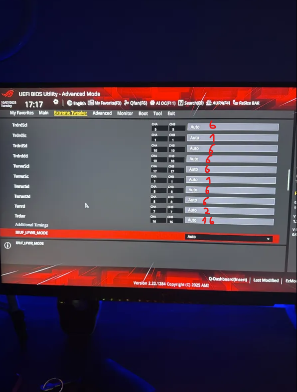

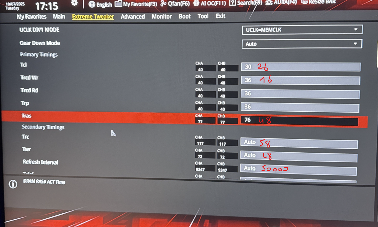

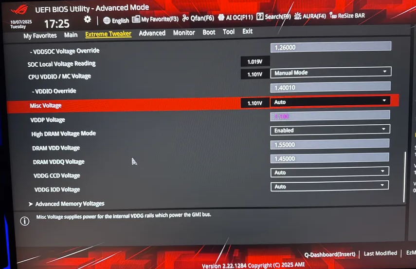

@Memooryyy Eğer servis bir şey bulamadıysa, RAM'ın kendisinde problem yoksa bu ayarlar ile düzeliyor, BİOS güncelleyip EXPO1 üstüne yazacaksın. Timing ve voltajları atıcam, @LH44 ile kontrol edersiniz. Bunları AI Tweaker-DRAM Tımıngs içinden gireceksin. Voltaj kısmı da AI Tweaker al kısımda.
Eğer A-Die ise tRFC 400 girin, A-Die değilse tRFC 480 kalacak 6000 MT/s için. Yoksa sistem açmaz.
VDDP bazı kartlarda izin vermeyebilir 1.0, 1.05 olabilir o önemsiz. A-Die ise 1.55'e c26 açar, M-die ise şans 1.6 vdd'ye kadar yolu var.
tRDRDSD-DD ve tWRWRSD-DD timingleri 6-6 yazıyor 4'ü, bunlar dual rank için memory controller kulanıyor. 6-6 da kalabilir ya da 1 yazabilirsin bunların karşılığına.

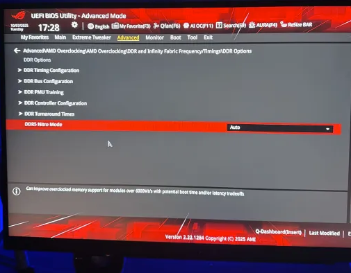

@Memooryyy Bu kısım böyle kalırsa ilk etapta iyi olur her defasında baştan trainler hızlı açıp kapatmasın sistem bir süre böyle kullan, sonrasında memory context ve power down ikilisini auto alırsın. Nitro kısmı olmak zorunda Patriot için.

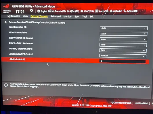

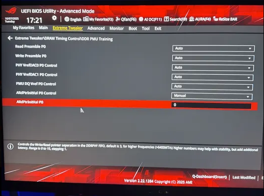

Bu lokasyondaki Ard değerini Auto'su 3 iken 34-36 yapıyor sanırım Patriot, bunu 0-1-2 dene, attığım drive linkinde ZenTimings programında tPHYRDL değerleri eşit olacak A2-B2 dimmlerinde onlara bakarsın. @Memooryyy

HWiNFO tam mod açıp modüllerden birine bastığında SK Hynix A-Die vesaire yazması lazım, oradan kontrol edersin. A-Die ise 400 tRFC uygun, M-Die ise 480 yazacaksın ona. Belki 1.55 vdd c26 yetmeyebilir M-Die ise, 1.6 vdd 1.45 vddq 1.4 vddio kalabilir, VDDP kartın izin vermezse 1.0 kalsın, 6000 1-2-1 Nitro için yeterli.

@Memooryyy Önce 1.2.0.3g AGESA, sonra EXPO1 6000 2133 FCLK UCLK=MCLK, AI Tweaker alt kısımda voltaj kısmı, DRAM Timings içinde timingler, en son kısımda da Nitro yapacaksın. Sonrasında açması lazım. Ama timing kaynaklı boot etmeme falan olabilir, CLRTC pinlerine yıldız tornavida dokunacaksın öyle durumda 10-15 sn, 5 dk'ya kadar beklersin açmazsa. Her timing tutacak diye bir şey yok ya da voltaj, c26 için 1.55 yetmeyebilir M çıkarsa, ya da M ise tRFC 400 açmaz sistem. Bu tarz şeyler de var. Ben sana total halini attım, biraz uğraşacaksın. Test için testmem5 1usmus kullanacaksın, ilk açışta hata verdiğinden programı açıp PC resleyeceksin. Sonra programı açıp settings kısmından 1usmus profil seçeceksin 1.5 saat test edecek. HWiNFO sensör yanda açık kalacak, cpu+ram sıcaklıkları takip edeceksin, yöntem bu.

En önemli kısım Nitro, EXPO1 üzerine Nitro gireceksin sonra zamanlama ve voltajları geçireceksin. Problem olmaması lazım, anlattıgım şekilde testi gerçekleştir.
