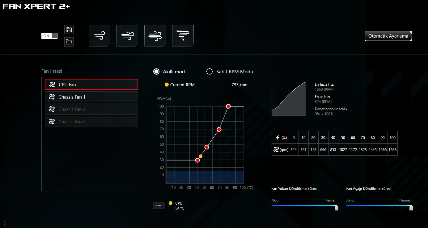

Fotoğrafta olduğu gibi bu derecelere sadece uygulama açarken geldi. Chrome'u açtığımda anında 80 derece oluyor inanılmaz hızlı ısınıyor. Sıvı soğutma Thermalright Frozen Magic 240. Radyatörün konumu vs. mi yanlış diyeceğim fakat bu şeklin doğru olduğunu düşünüyorum. Geçen acaba içinde jelatin mi bıraktılar diye açtım içini yoktu jelatin falan. Oyunlarda 77-78'in altına düşmüyor zaten. YouTube'da video izlerken bile birden fan sesleri coşuyor 1-2 saniyeliğine, sonra duruyor. Sanki soğutucu işlemcinin ısınmasına izin verip sonra soğutuyor gibi. Armoury Crate'den fan ayarı yaptım. Yine de bir gariplik var yani bana normal gelmiyor. İşlemci zaten Eco modda. Üstüne bir de 65W'a undervolt ettim. Yine de durumlar bu.

İşlemciyi yüke bindirdiğimde sıkıntı olmuyor. 74-75'lerde falan tutuyor. Benim problemim soğutucu işlemciyi soğutmakta biraz geç kalıyor. İşlemci 80-81'e çıkıyor, sonra 60'a indiriyor. Yine ısınıyor ve yine soğuyor. Adam akıllı dengede tutmuyor. Bunun için ayar yaptım ama işe yaramıyor gibi
Hocam uygulamayı İngilizce yapıp baksana bir ayarlara çeviri biraz tuhaf geldi.
Uygulamada dil değiştirme yok. Windows dilini baz alıyormuş.
