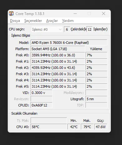

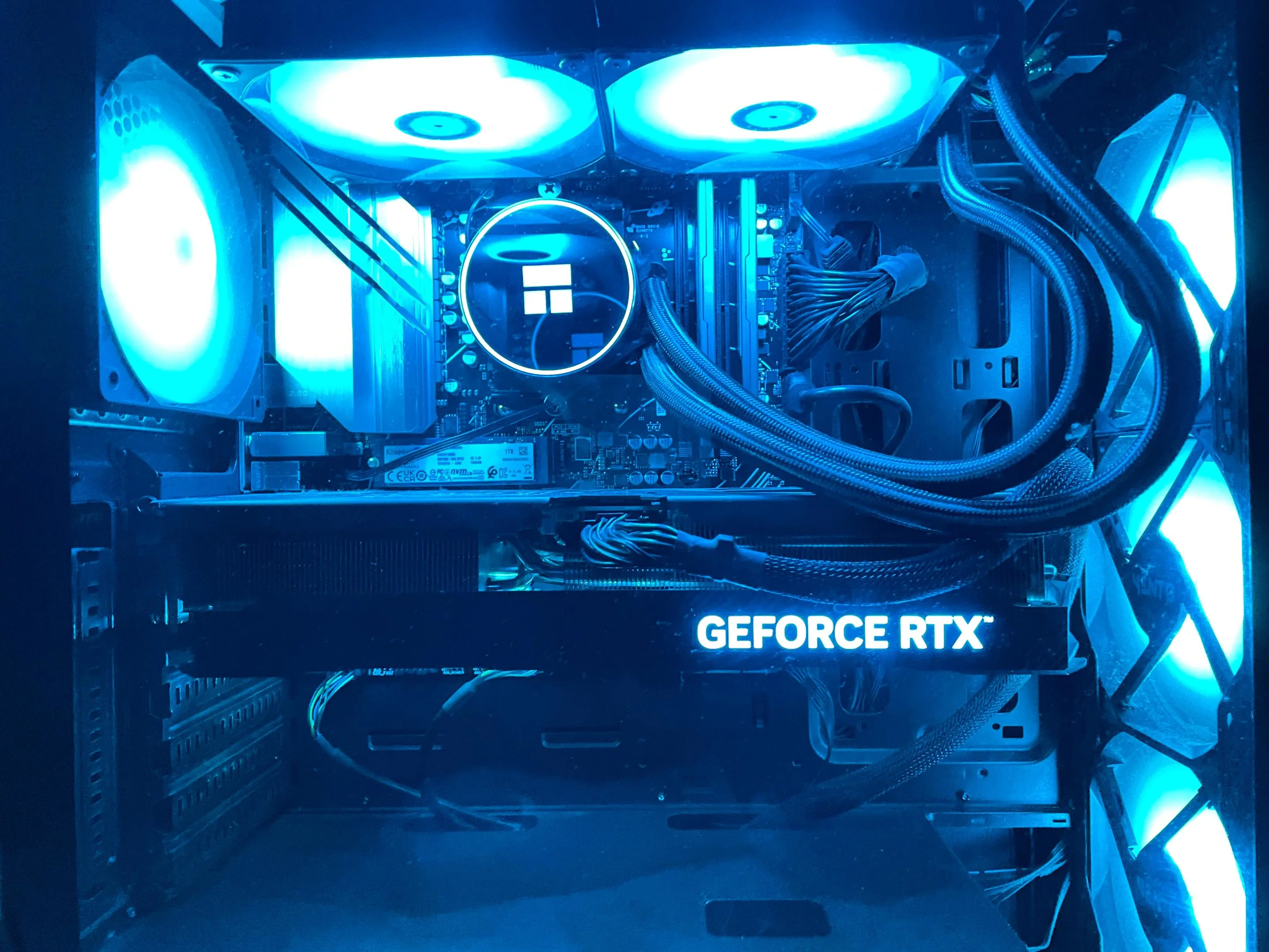

Fotoğrafta olduğu gibi bu derecelere sadece uygulama açarken geldi. Chrome'u açtığımda anında 80 derece oluyor inanılmaz hızlı ısınıyor. Sıvı soğutma Thermalright Frozen Magic 240. Radyatörün konumu vs. mi yanlış diyeceğim fakat bu şeklin doğru olduğunu düşünüyorum. Geçen acaba içinde jelatin mi bıraktılar diye açtım içini yoktu jelatin falan. Oyunlarda 77-78'in altına düşmüyor zaten. YouTube'da video izlerken bile birden fan sesleri coşuyor 1-2 saniyeliğine, sonra duruyor. Sanki soğutucu işlemcinin ısınmasına izin verip sonra soğutuyor gibi. Armoury Crate'den fan ayarı yaptım. Yine de bir gariplik var yani bana normal gelmiyor. İşlemci zaten Eco modda. Üstüne bir de 65W'a undervolt ettim. Yine de durumlar bu.
Burada video izliyorum. Video izlerken ASUS uygulamasını açtım 79'a fırladı geri indi.
Soğutucunun konumu.
7500F kullanıyorum normal Windows'ta internette gezerken 55-58 derce ki işlemciniz benden üst seviye belki normaldir.
Performansta bir sorun yoksa ve sistem aniden kapanmıyorsa sıkıntı yok demektir.
Bir de kasa içi çok dar değişime gidebilirseniz sizin için daha iyi olacaktır o bile birkaç derece düşürebilir.
O fotoğrafta işlemci yük altında değil hocam sadece Youtube açık. Yük altındaki değerleri atarım birazdan.

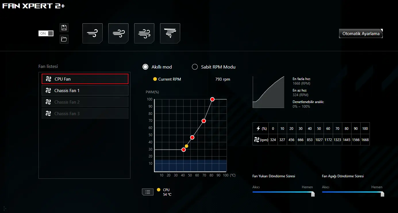

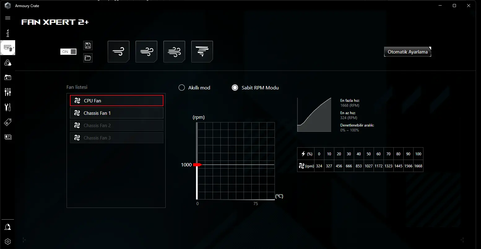

Sabit RPM moduna sokup fan acma derecesi elle düzeltmeni tavsite ederi mesela 30 derece oldu mu 2900RMP e cek, 2. yuvarlağı 48 derece oldupunda 3.500 rmp yap küçük derecelerde sıcaklığı ne kadar absörbe edersen o kadar üst sıcaklara cıkması zorlanır bu arada bazen pompa bozuk ola biliyor. Bu arada musaitsen any desk ile bağlanıp hemen sorunu çözebilirim.
Müsaitim hocam da bu masaüstü bağlama olaylarından geçmişte ağzım yandı yanlış anlamayın. Gerekli değerleri söylerseniz ben girebilirim.
Birçok kişiye burada bağlandım çözümlerime bakıp güvenebilirsin korkma AnyDesk'le baglanıyorum yanlış bir şey gorusen direk baglantımı kopar amac senin proglemini cozmek.
Hocam bu uygulamada sıcaklığa göre rpm veremiyoruz maalesef. Tek bir rpm değeri her sıcaklığa etki ediyor.
