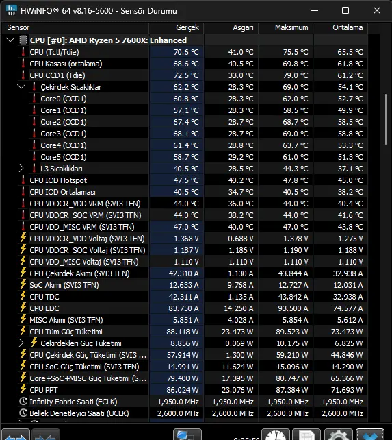

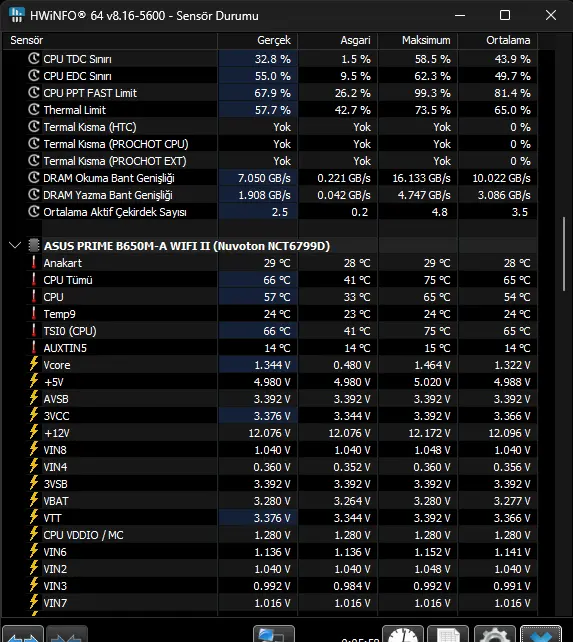

Fotoğrafta olduğu gibi bu derecelere sadece uygulama açarken geldi. Chrome'u açtığımda anında 80 derece oluyor inanılmaz hızlı ısınıyor. Sıvı soğutma Thermalright Frozen Magic 240. Radyatörün konumu vs. mi yanlış diyeceğim fakat bu şeklin doğru olduğunu düşünüyorum. Geçen acaba içinde jelatin mi bıraktılar diye açtım içini yoktu jelatin falan. Oyunlarda 77-78'in altına düşmüyor zaten. YouTube'da video izlerken bile birden fan sesleri coşuyor 1-2 saniyeliğine, sonra duruyor. Sanki soğutucu işlemcinin ısınmasına izin verip sonra soğutuyor gibi. Armoury Crate'den fan ayarı yaptım. Yine de bir gariplik var yani bana normal gelmiyor. İşlemci zaten Eco modda. Üstüne bir de 65W'a undervolt ettim. Yine de durumlar bu.
Burada video izliyorum. Video izlerken ASUS uygulamasını açtım 79'a fırladı geri indi.
Cok iyi bence bir proglem yok dediğim gibi 20 30 dk oyun oyna sonra bu değerleri çekip buraya geri at net söylememiz için ama su anda görünürde cok iyi.

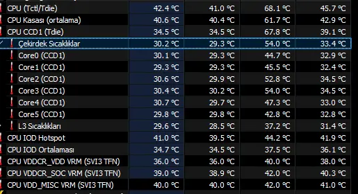

Yük altındaki Fan hızı %100 olacak şekilde de verileri atayım isterseniz? Prime95 kullanıyordum bunun için başka öneriniz var ise onunla yük bindiriyim.
Yük altındaki fan hızı %100 olacak şekilde de verileri atayım isterseniz? Prime95 kullanıyordum bunun için başka öneriniz var ise onunla yük bindiriyim.
İlk verilerini fanları Full şekilde at .Oyunu kapayıp bir süre sonra da ikinci verilerinde fanları otomatiğe alıp oyunu oyna öyle at. Daha iyi kafanda soru işareti kalmaz.
Güzel bir proglem göremedim. Simdi 10 dk bekleyip sonra otomatikte at oyun oynayarak.(10 dk bekletme sebebim işlemci normal sıcaklığına geri dönmesini beklemek)
