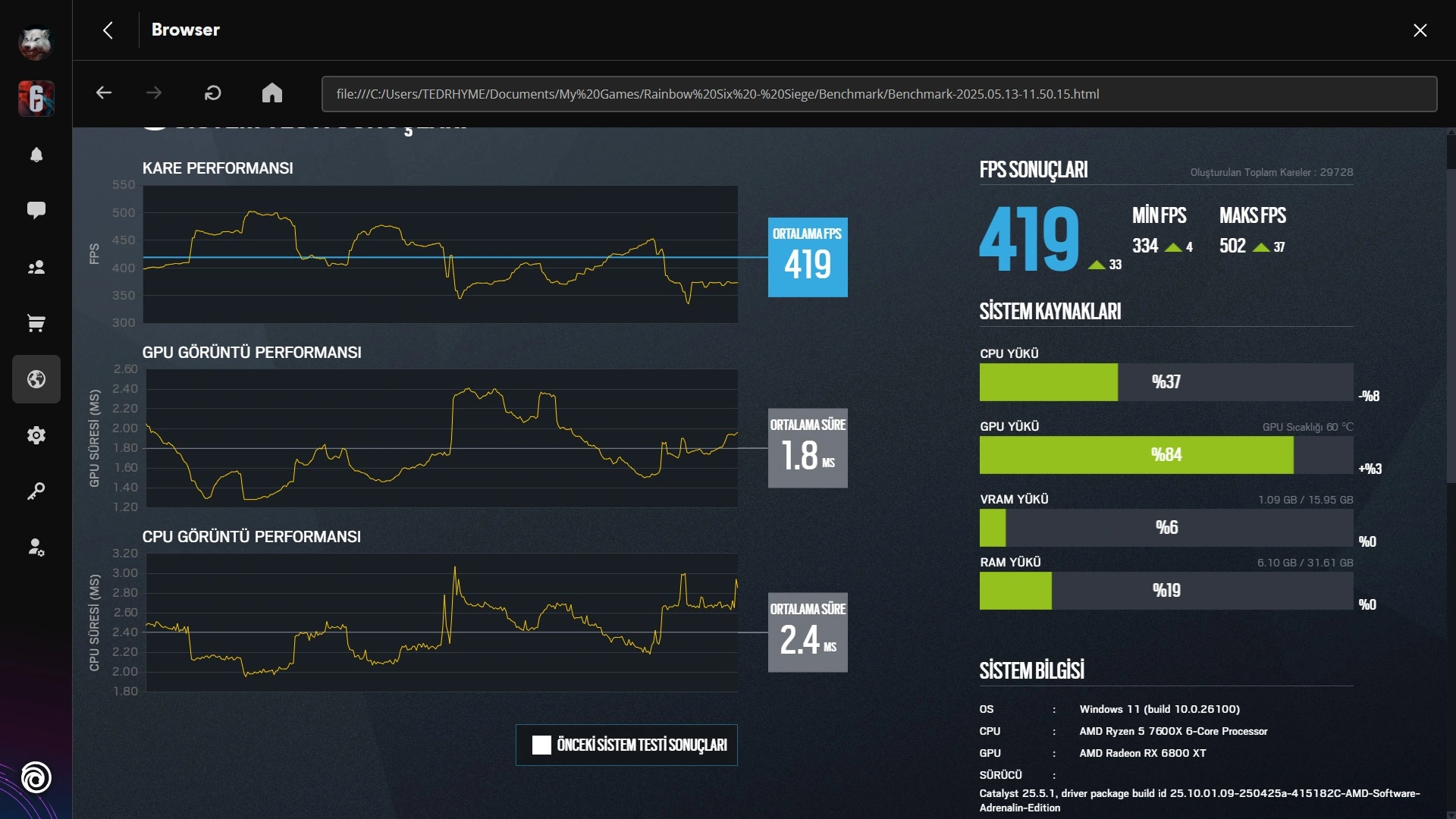

Sistemim bu şekilde arkadaşlar. CPU tam yükte çalışmıyor ne yapmam lazım? 1920x1080 ayarlarında oynuyorum.
CPU: 7600X.
GPU: RX 6800 XT.
RAM: 32 GB Patriot Viper CL30 6000MHz.
Sıvı Soğutucu: DeepCool LE520 240mm.
SSD: Kingston Renegade 1TB.
PSU: FSP Hydro GSM Pro Lite 750 80+ Gold.
Anakart: B650 Gigabyte Eagle AX.
Oyunun işlemciye bindirdiği yüke bağlı o, zaten CPU'nun %100 olması darboğaza işarettir, asıl GPU'nun tam yükte olması gerekir, düşük ayarlarda o da tam yükte çalışmayabilir.
Eğer ikisini de tam yükte görmek istiyorsanız sentetik test yapabilirsiniz, OCCT Power testi gibi.

Oyunlarda zaten CPU tam yükte çalışıyorsa sıkıntı vardır. Bi cinebnech r29 dene bakalım.

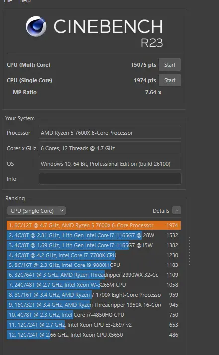

Cinebench R23 testlerim bu şekildeydi forumdaki arkadaşlar normal demişti overclock yapsam faydasını görür müyüm ve OC konusunda hiç bilgim yok eğer yardımcı olursanız sıfırdan anlatarak yeni konu açabilirim.

Hangi oyunlar da oluyor bu sorun?
Teşekkürler bilgi için.
O sistemde bir sorun yok.
Gayet normal hocam boşuna tribe girip pcde sorun var demeye gerek yok. GPU kullanımı %100 cpu ise 40-50'de seyrediyorsa problem yoktur. Termal bakımınızı eksik etmeyin o makine saat gibi olmaya devam eder.
sadece Rainbow oynuyorum ama düşük ayarlar input lag olmaması için
Gayet normal hocam boşuna tribe girip PC'de sorun var demeye gerek yok. GPU kullanımı %100 CPU ise 40-50'de seyrediyorsa problem yoktur. Termal bakımınızı eksik etmeyin o makine saat gibi olmaya devam eder.
Bu görselde GPU tam yükte değil o da düşük ayarlarda oynadığım için büyük ihtimal.
