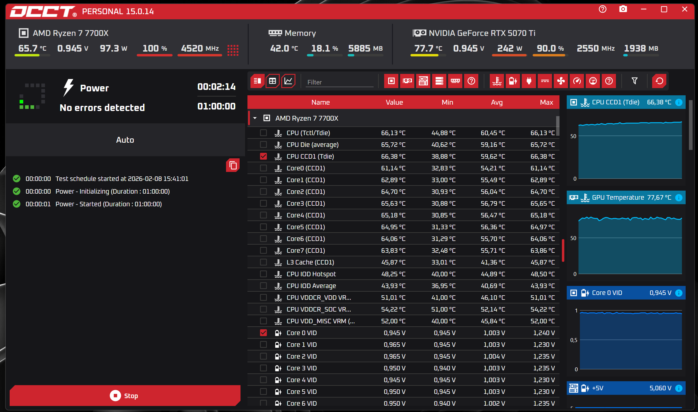

Hem 577'ye geri döndüm hem de 10 dakika OCCT yapacağım 10dk sonra görüşürüz.

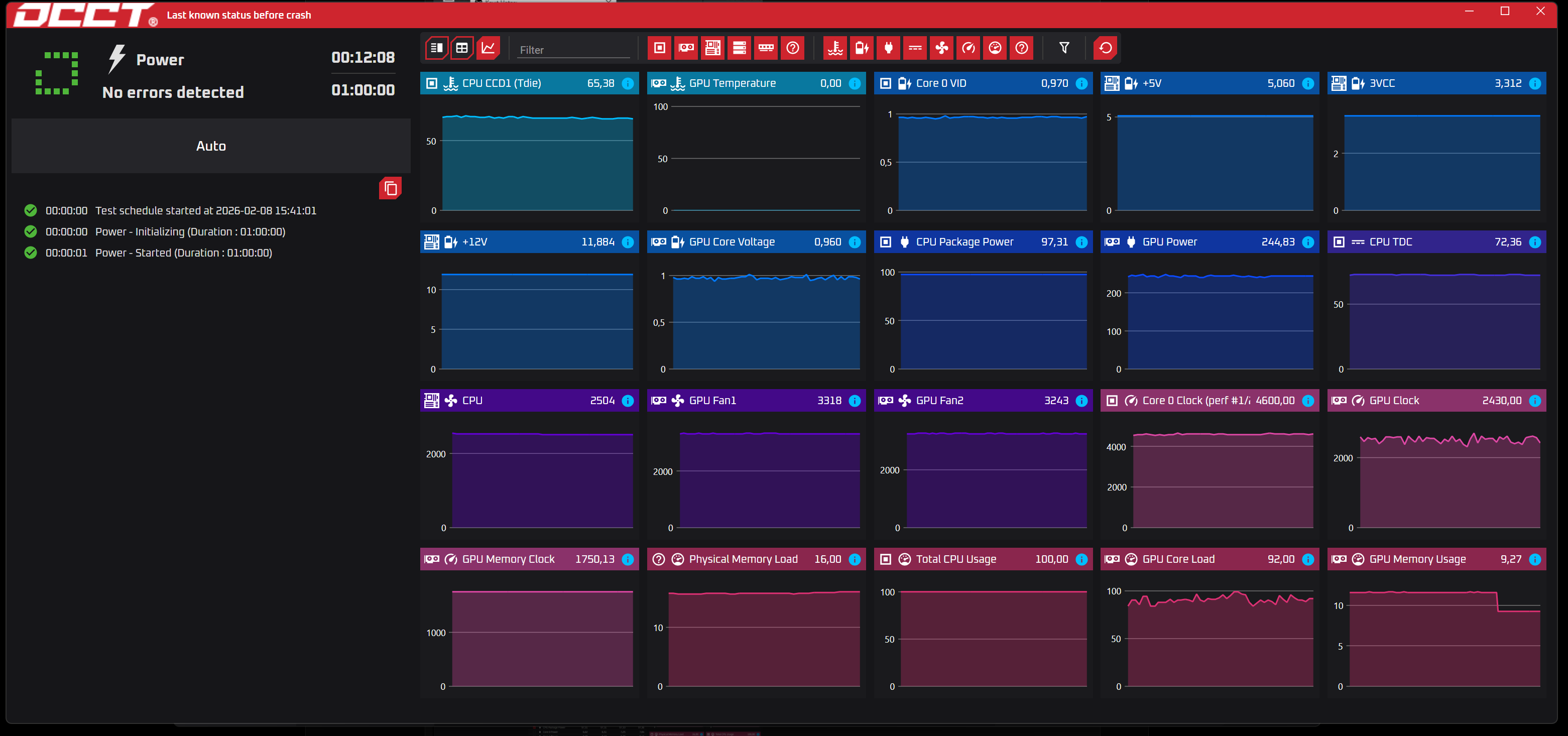

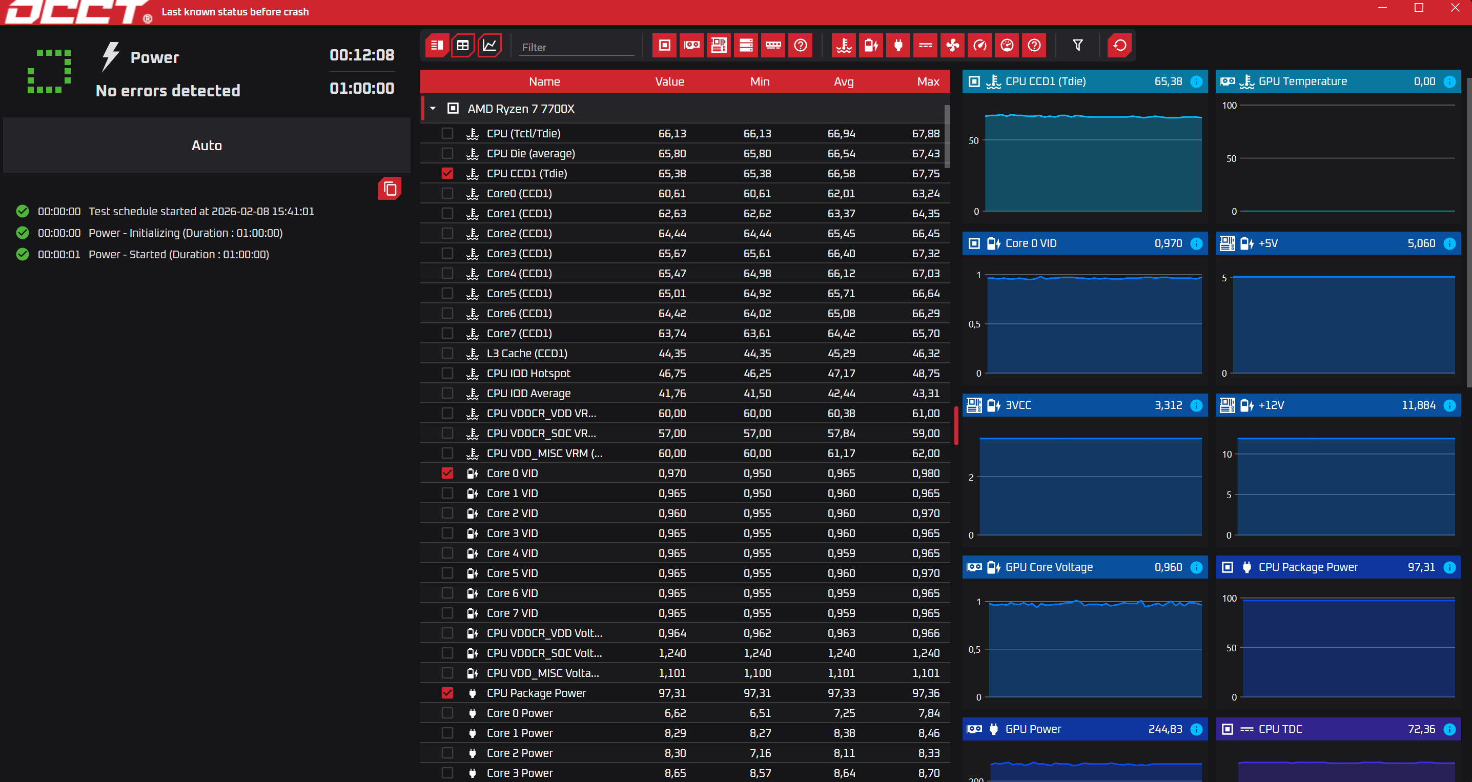

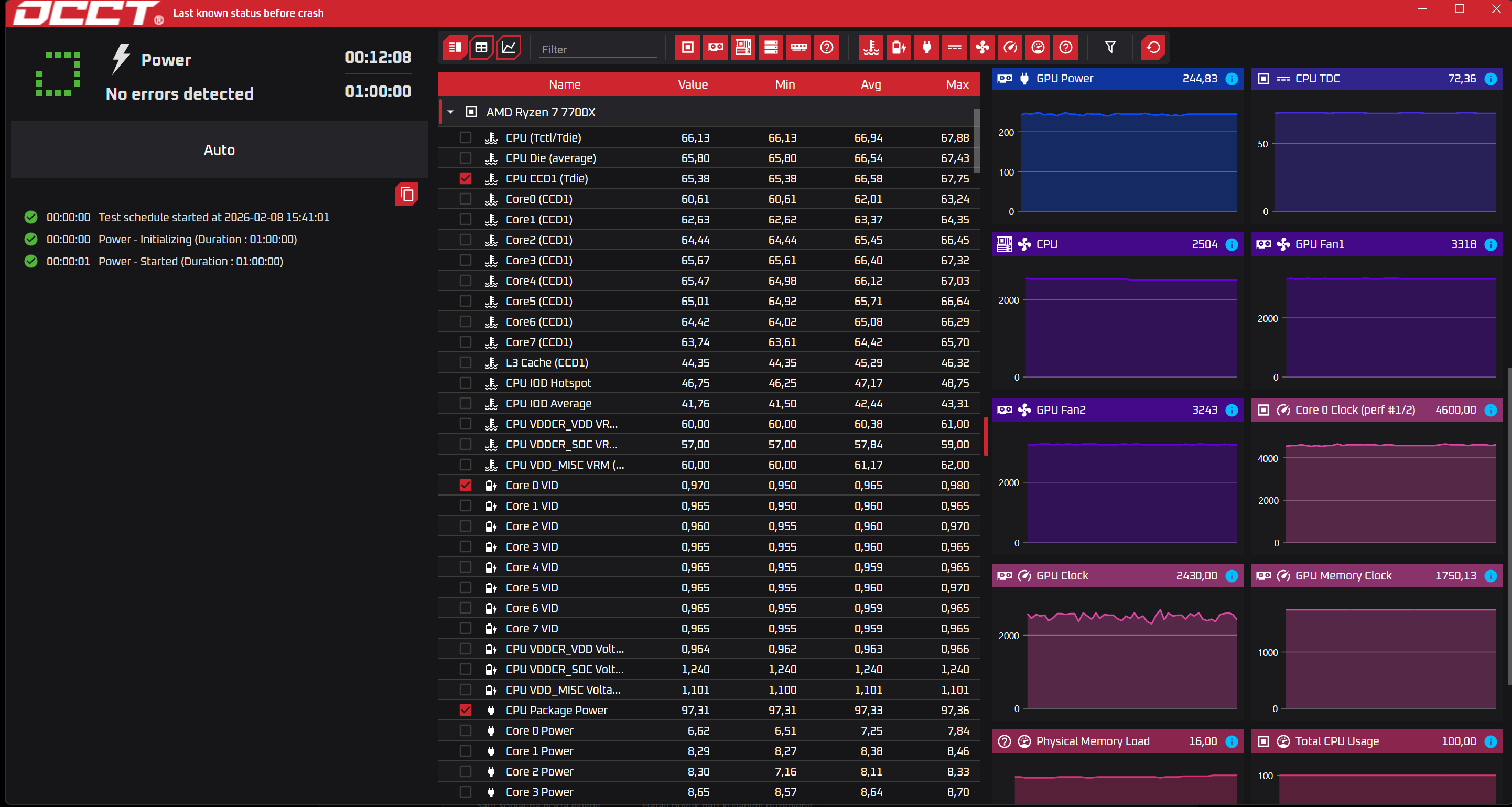

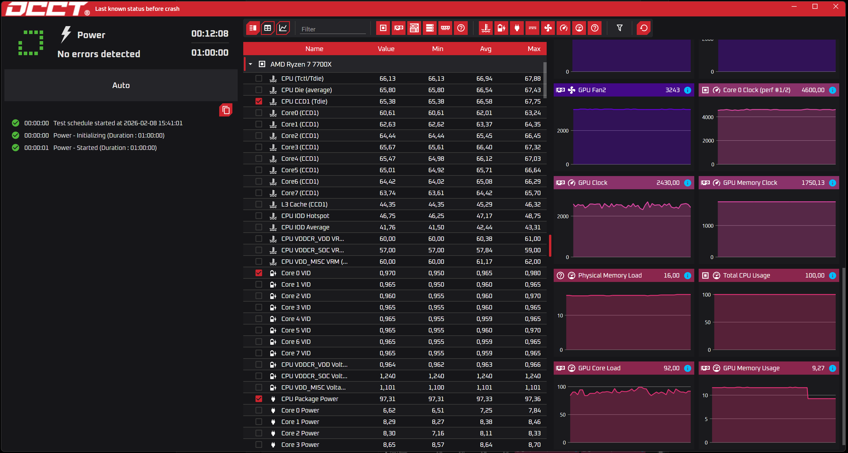

OCCT'de dakika 12 olduktan sonra gene aynısı oldu ekran siyah verdi ve sistem kilitlendi.
En çekebildiğim net ekran görüntüsü, sistem kitlendikten sonra Google remote ile sisteme bağlandım ve böyleydi.

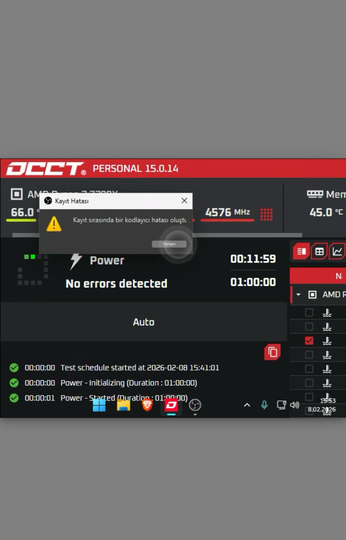

Birkaç yere baktım ani wat artışlarında 450 550'ye çıktığı zaman PSU o anki artışı bile karşılamazsa ekran kartı sinyali direkt kesiyor dediler.

+12V hattı 11.884V
Bu değer kağıt üstünde “hala tolerans içinde” gibi görünür ama:
  • ATX standardı ±%5 der (11.40 – 12.60)
  • Yük altındayken 11.88’e düşmesi iyi bir PSU davranışı değil
  • Hele ki CPU + GPU aynı anda yükteyken
@anilx OCCT Power testinde de aynı durum olmuş ve OBS codec hatası vermiş yani ekran kartı kaynaklı bir problem çıkmış. Bu olayın Power testinde ve oyunlarda olması bize iki ihtimal veriyor; ekran kartı ya da PSU sorunu. OCCT Power testi hem ekran kartını hem de işlemciyi sömürüyor; dolayısıyla PSU'yu da sömürüyor. 12V kanalının o değere düşmesi de PSU ihtimalini güçlendiriyor, 5070 Ti ile denediğim PSU'larda 12V kanalı asla 12V altını görmüyordu, bir de geçen başka bir arkadaş AMD kartla sizdeki sorunların aynısı yaşamıştı. Onda da 12V kanalı sizdeki gibi 12'nin altını görüyordu ve PSU değişimi önermiştim, sorunu çözülmüştü. Yani bence iade edebileceğiniz bir siteden güzelinden bir PSU alıp denemekle başlayın; ekran kartından en son şüphelenmek daha doğru.
@anilx Hatta size kendi kullandığım PSU'yu da önermiş olayım. Satıcı HB, sorun çözülmezse direkt iade edebilirsiniz. 12VHPWR'dan 450W verebilen bir PSU. Bir de ani Watt artışı olayını nereden duydunuz bilmiyorum ama overvoltage çekmediğiniz sürece öyle bir şey olmaz. Kartın TDP'si zaten 300W, tek kablo 300W veren PSU ile de hiçbir sorun çıkarmadan çalışır, kendim bir süre öyle de kullanmıştım.
