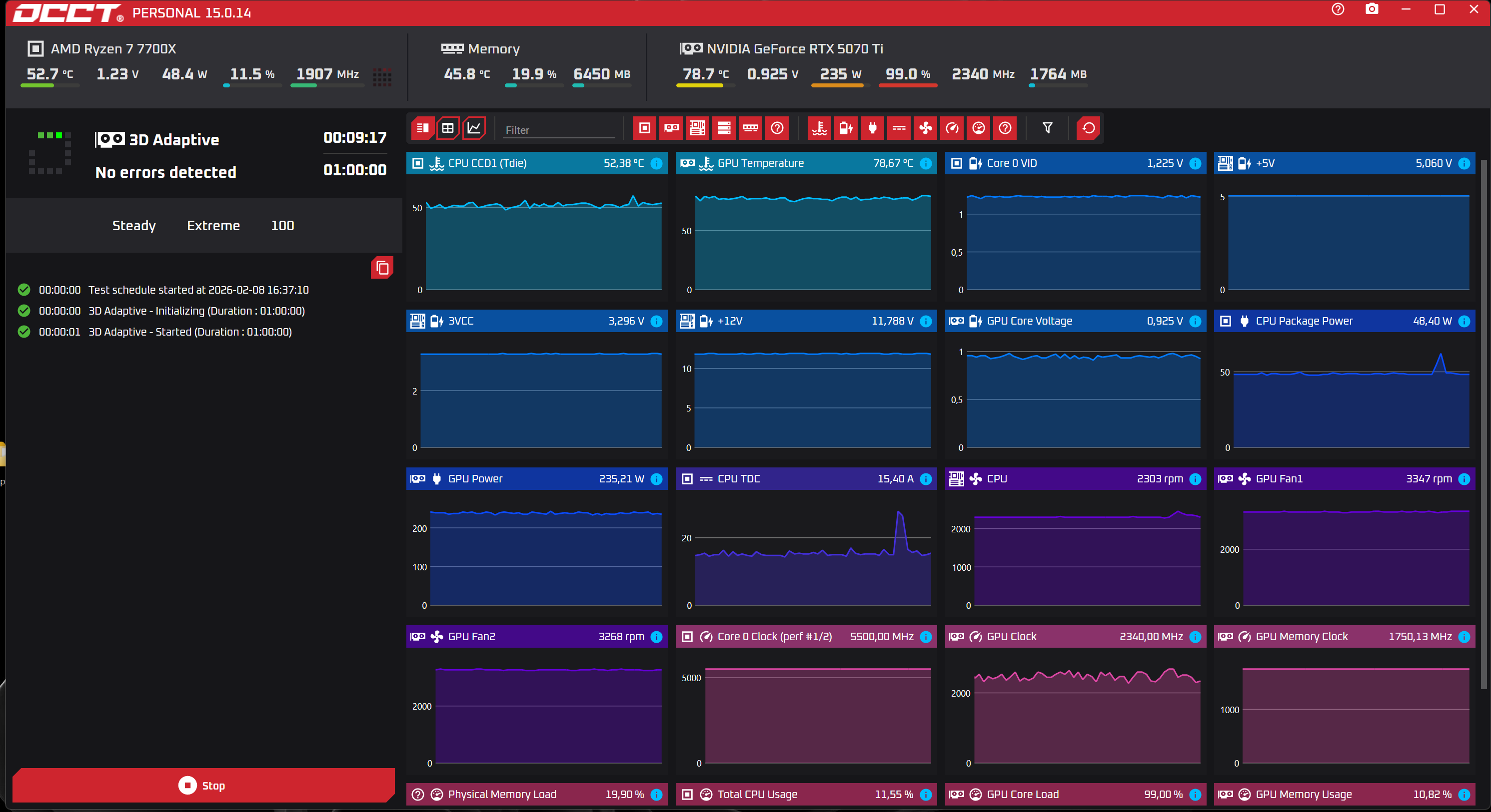

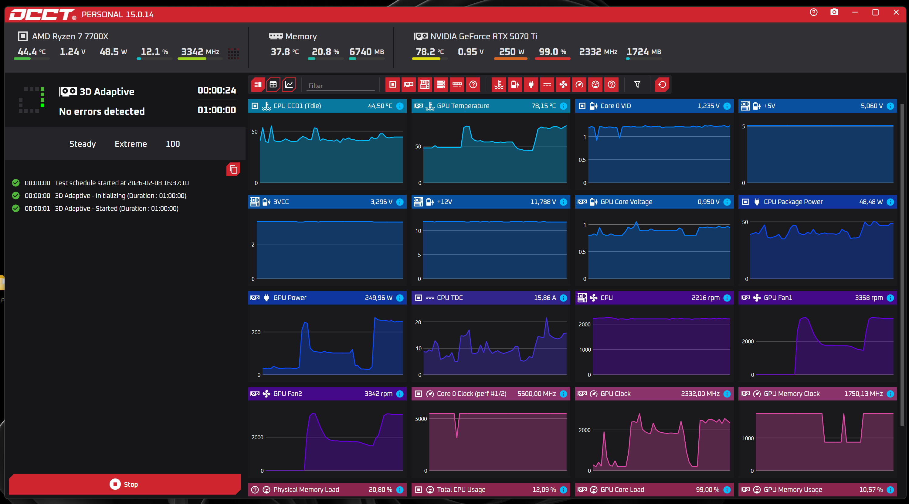

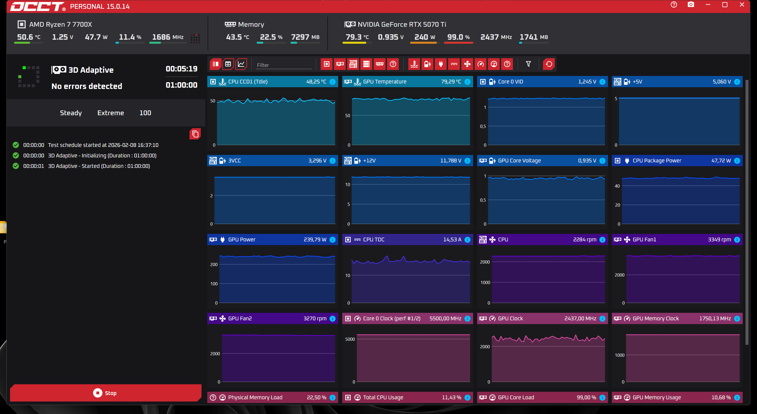

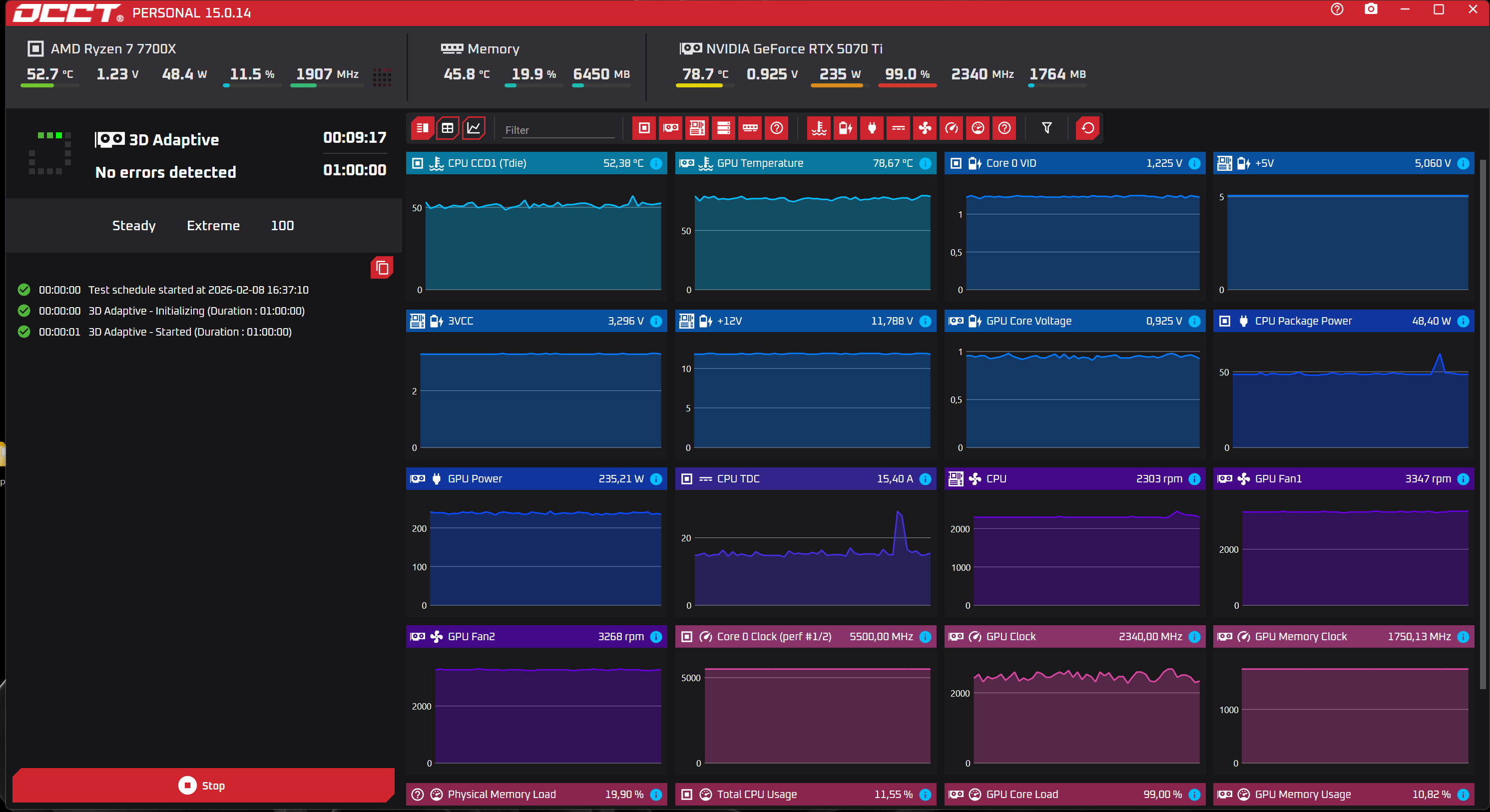

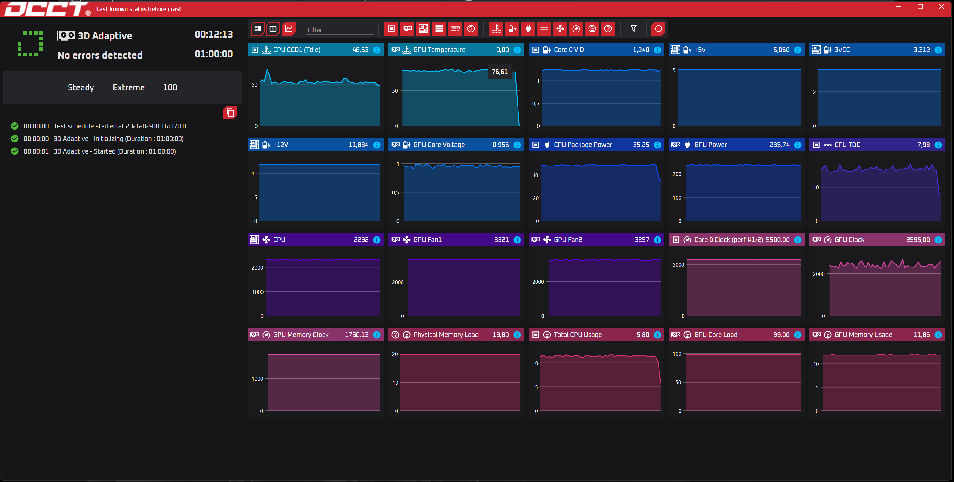

Bunları da aralıklarla çektim, şimdi sistemi kapatıyorum PSU gelene kadar açmıyorum hocam :thumbsup:

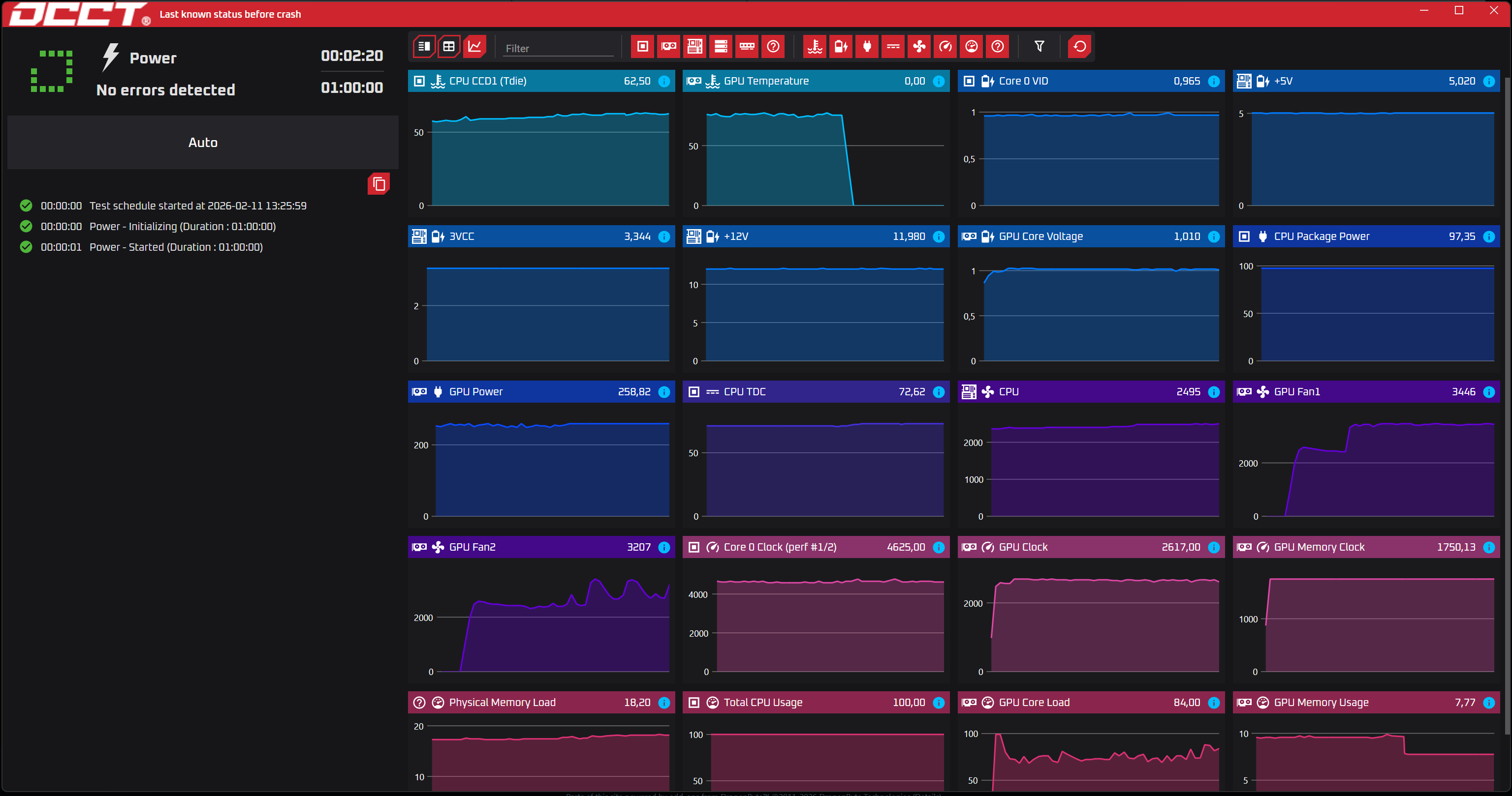

Hocam gene aynı durum pek bir fayda etmedi.
    79,7 KB · Görüntüleme: 45

Normalde 300 Watt çekmesi lazımken 230'larda tıkanıyor ve buna rağmen 78 derece görüyor, fanlar da 3400 rpm dönüyor. Sanırım fan arızası çıkardı ve ısınmamak için kendi kısıyor, ağır bir oyuna falan girince de kökten gidiyor. Kartın garip çalıştığını daha yeni fark ettim. Nereden almıştın ve kaç gün oldu?
Normalde 300 watt çekmesi lazımken 230'larda tıkanıyor ve buna rağmen 78 derece görüyor, fanlar da 3400 RPM dönüyor. Sanırım fan arızası çıkardı ve ısınmamak için kendi kısıyor, ağır bir oyuna falan girince de kökten gidiyor. Kartın garip çalıştığını daha yeni fark ettim. Nereden almıştın ve kaç gün oldu?
