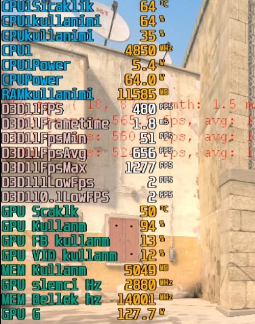

Msi afterburner ile benchmark mapinde ekran görüntüsü aldım@Recep Baltaş zahmet olmazsa bakabilir misiniz değerlere. Chatgpt Cpu limit ve 1% low fps düşüşünden kaynaklı olduğunu söyledi sorunun.
