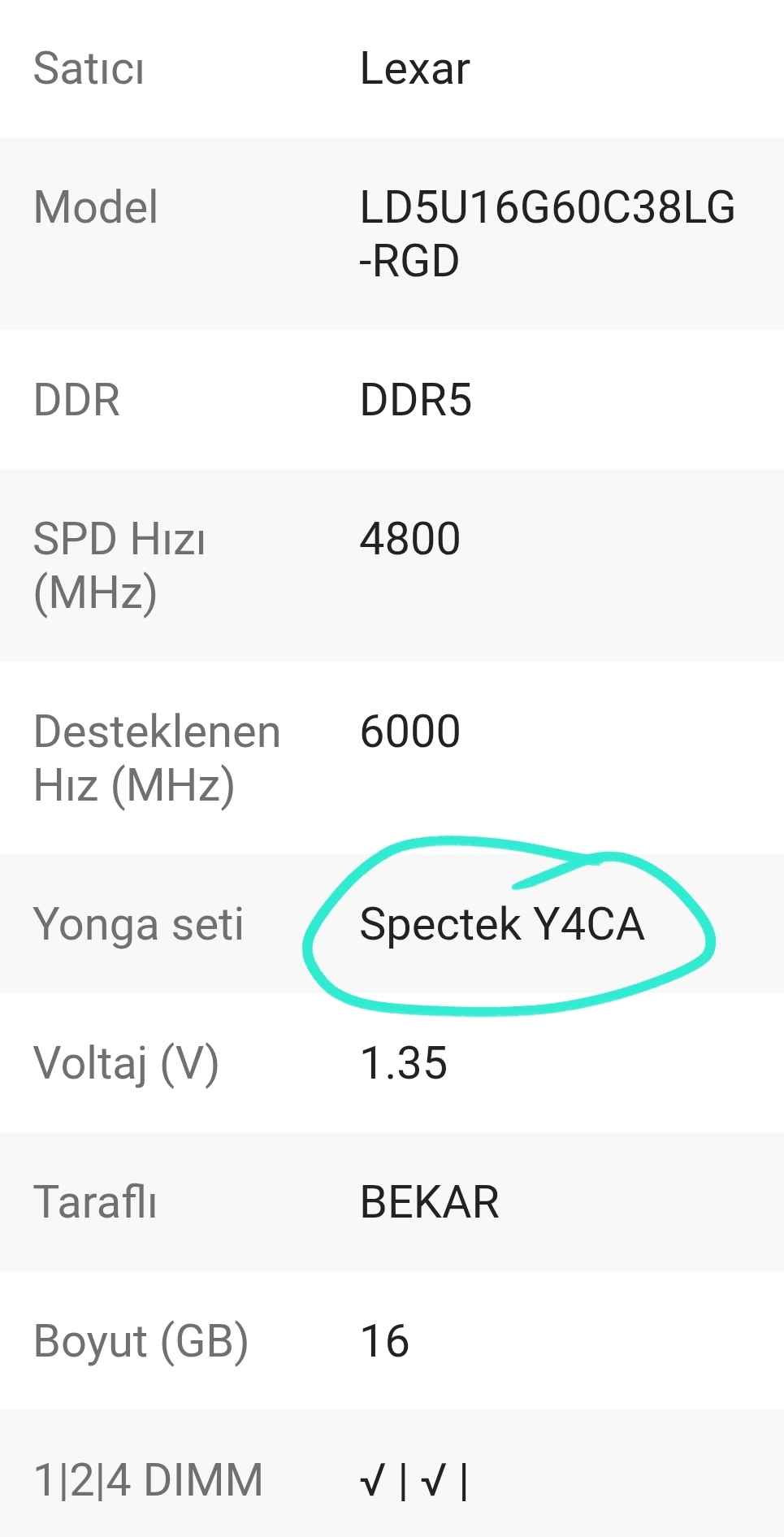

RAM direkt baş şüpheli aslında. Sanırsamki şu var sistemde: https://share.google/ESgRcloHyNPxOST7Y
Bu RAM'in çipi çöp.
Sorun başka bir şeyden bile kaynaklanıyorsa bu RAM'den anlayamayabiliriz.
Yazılımsal seçenekleri deneyin ilk başta.
%90 RAM kaynaklı sorun, %1 FPS değerini bayağı etkiliyor RAM'ler.
Aynen, bunun RGB olanı. Yazılımsal manada denenecek bir şey kalmadı dediğim gibi, sistemi açıp el değdirmek gerekiyor artık. Sistemi GamingGen'den 1 ay önce aldım ve alırken yanında 3 aylık değişim ve 1 yıl sınırsız destek vb. gibi şeyler içeren hizmet paketi almıştım. Acaba kendilerine durumu iletsem bana sistemi komple yollatmadan sadece düzgün bir RAM kargolayıp test etmeme imkan sağlarlar mı?
