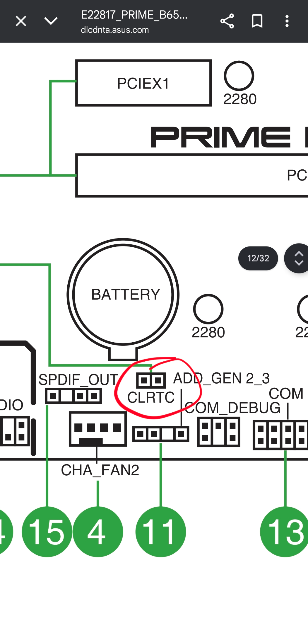

BIOS sıfırlamanız iyi olur. Olurda boot etmezse korkmazsınız. 😅
İşaretlediğim pinlere yıldız tornavida ile 15sn kadar dokundurun. Sistem komple kapalı olsun.
Şimdi baktım, ekran kartının altında kalmış. Çıkarıp yaparım artık.
