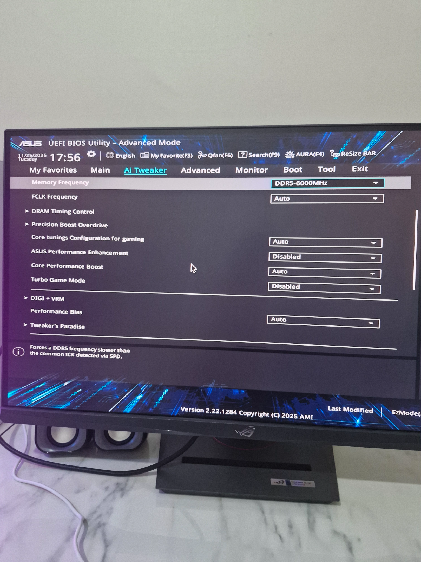

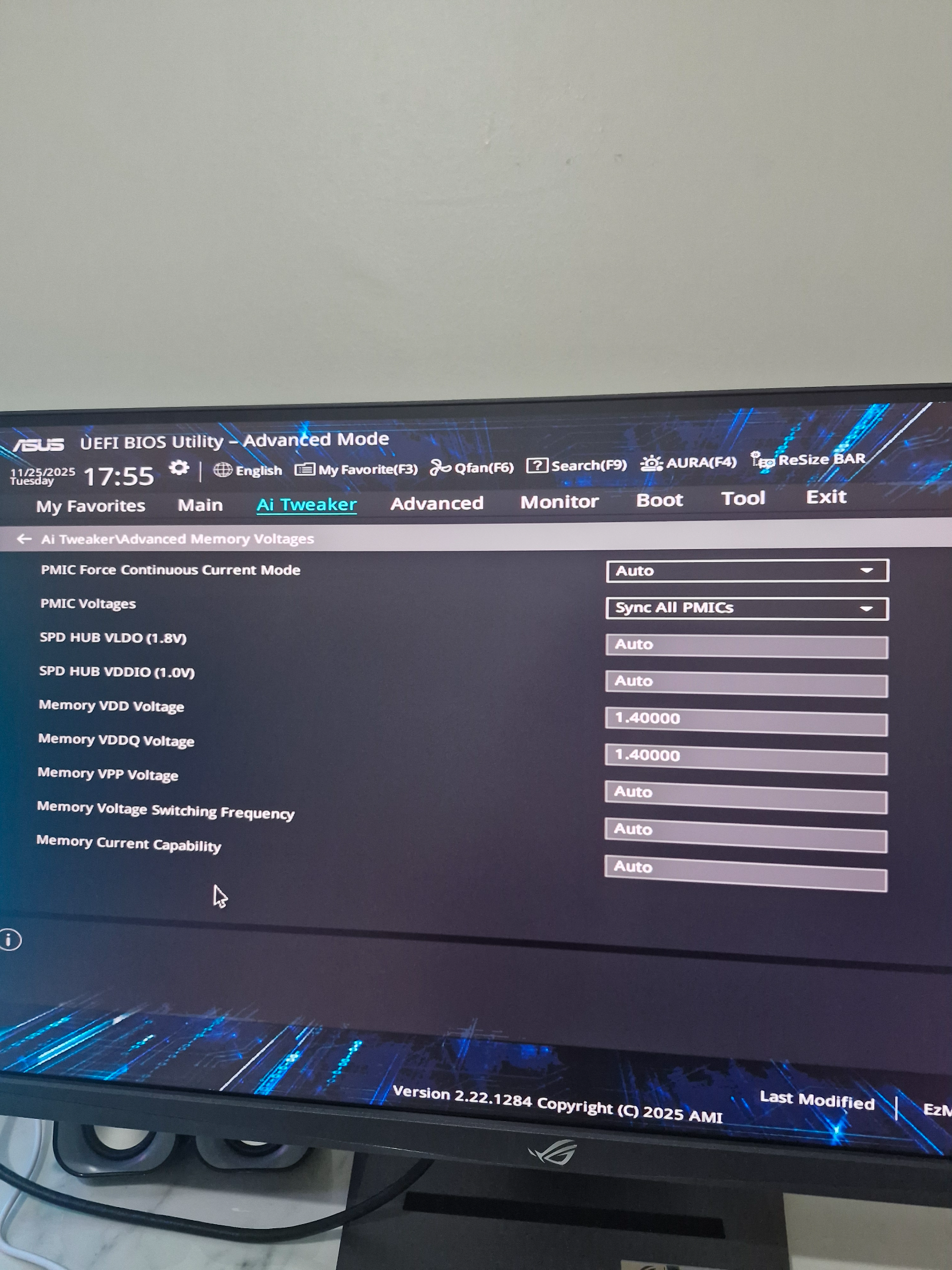

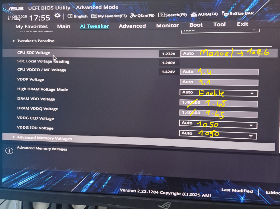

Hocam RAM'in yorumlarında birisi A-die olduğunu belirtmiş özellikle. Yine de böyle yapayım mı ayarları? (BIOS ayarlarını)

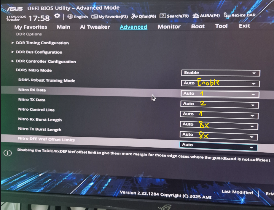

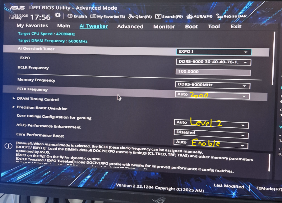

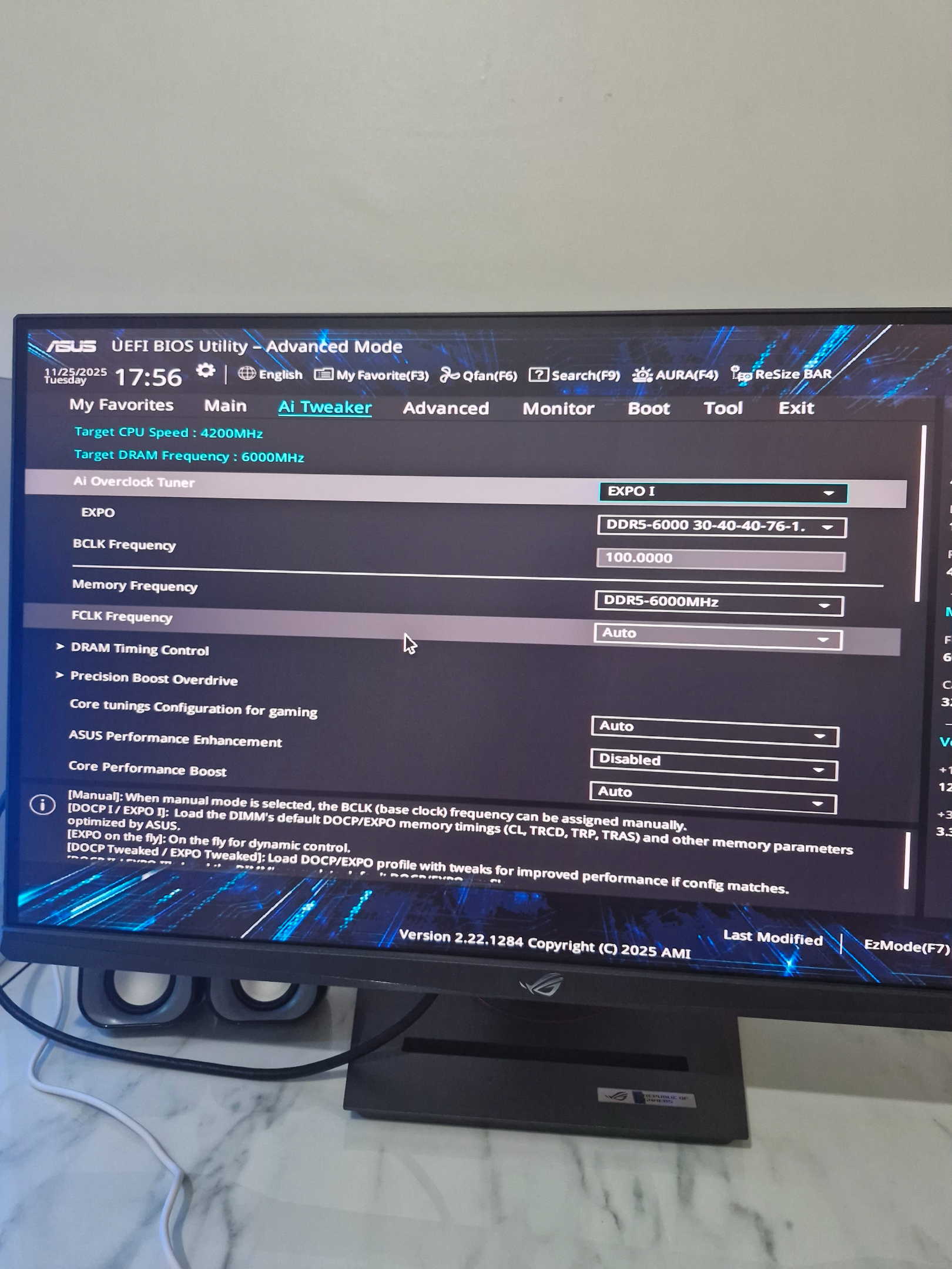

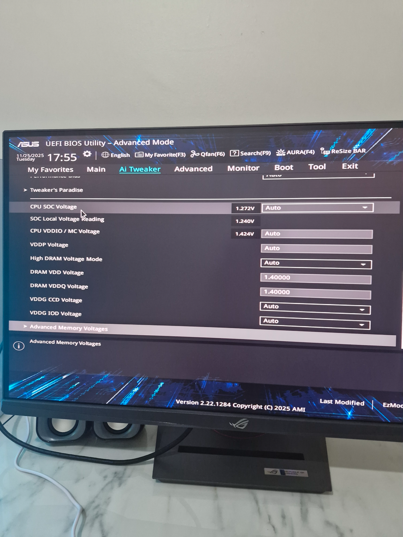

Şimdilik öyle yapalım, stutter durumunda iyileşme olursa ona göre devam ederiz. AI Tweaker baştan aşağı bana SS gönder, o şekilde değerleri vereyim. EXPO1 üzerine yazacaksın tüm bu ayarları.

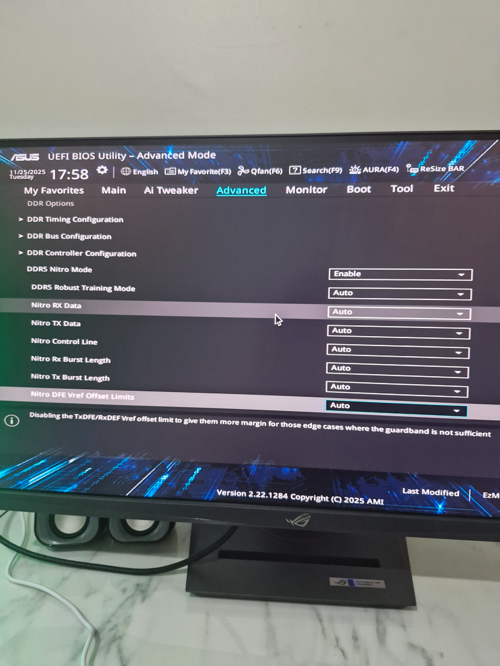

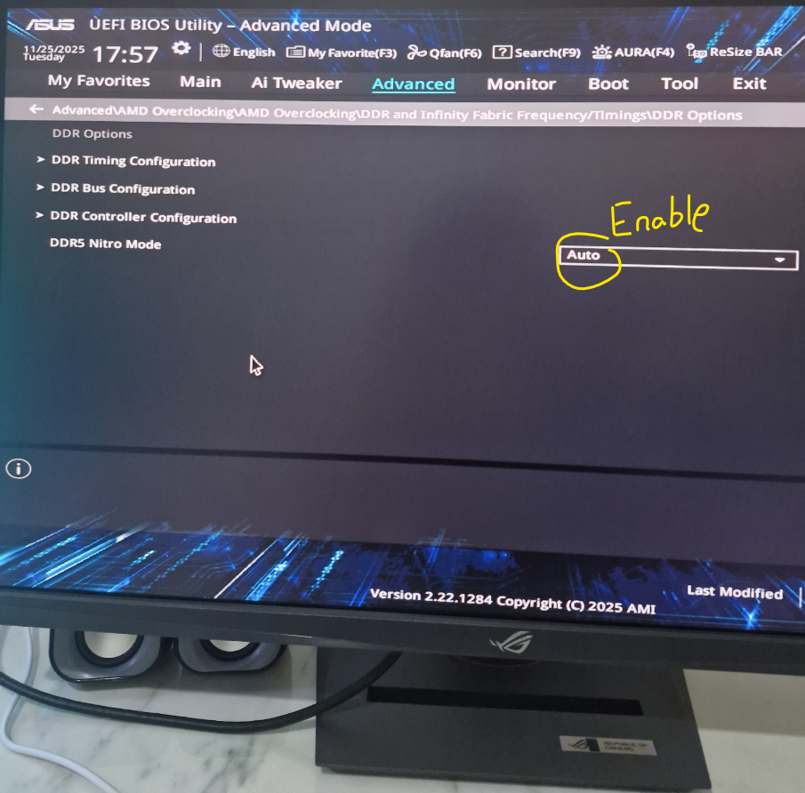

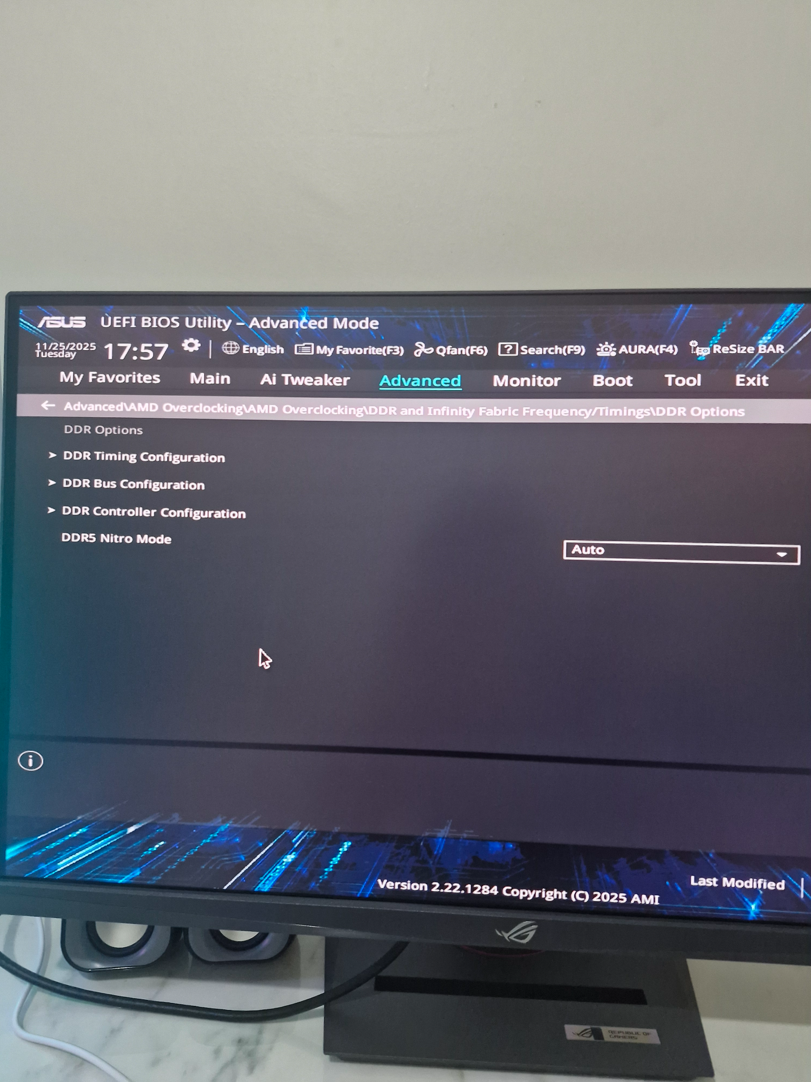

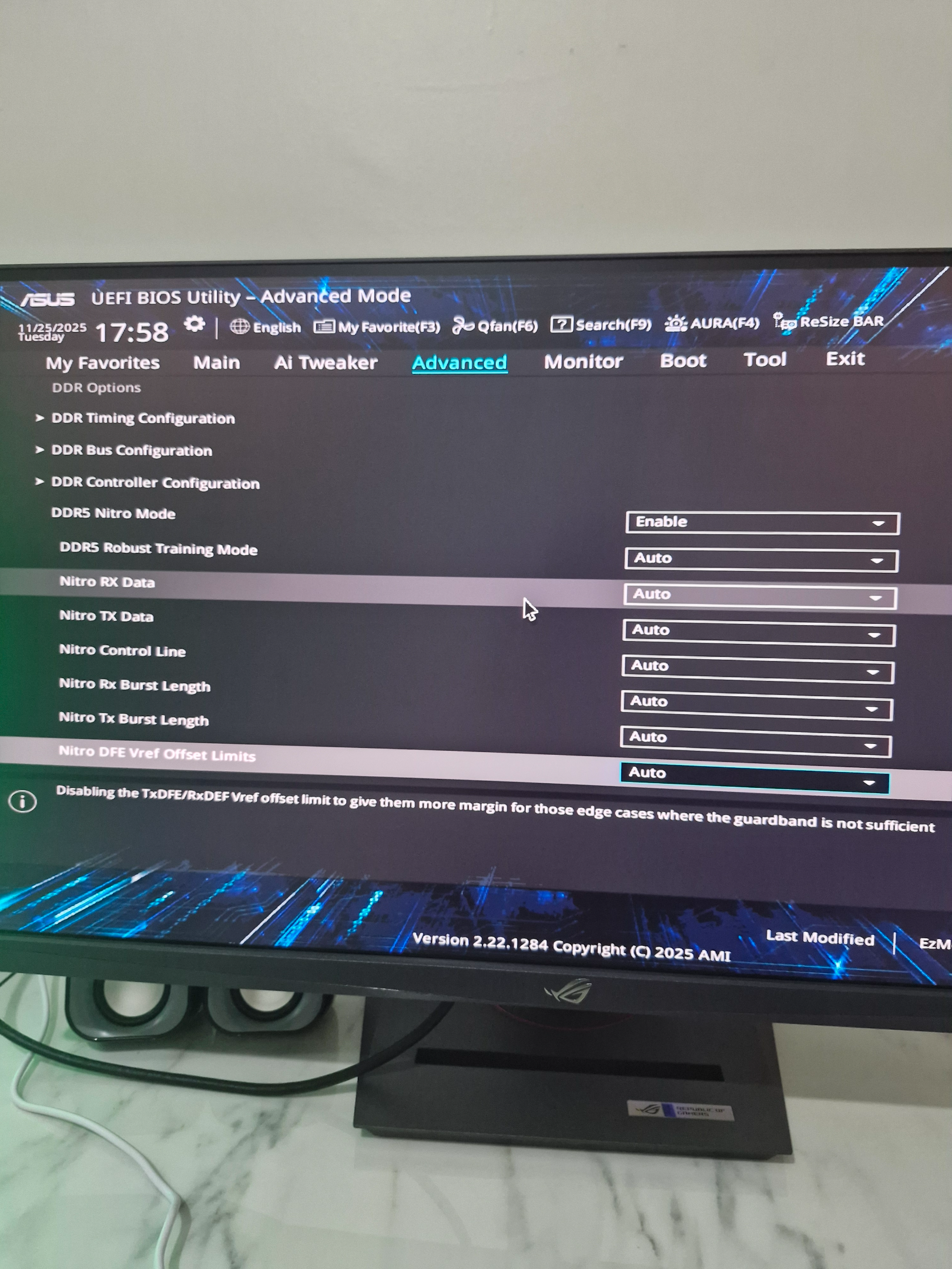

Advanced-NB Configuration içerisinden iGPU kapatılacak, bir de Advanced-AMD Overclocking-DDR Options-Nitro Enabled kısmını SS gönder, onu da vereyim değerleri.
Yazılımsal bir durum olup olmadığından da emin değiliz tabi, Fresh OS kurdun mu, temiz kurulum önem taşıyor bu tarz durumlarda.
İGPU kapalı hocam. Dediğiniz şeyleri ekledim. Henüz hiçbir ayara dokunmadım bu arada.
Bu da enable hali.

SVM Mode-IOMMU-TSME-SMEE-Disabled, DFE Read Training-Enabled, Data Scramble-Enabled @Ateş Hekimoğlu
@Ayhan Dönmez siz tüm ayarları verdiğinizde ve okeylediğinizde yapacağım hocam. Bir de Nitro enable olan halini de attım hepsi auto oluyor.
O kısım gelmemiş, dediğim gibi değişip görsel gönderirsin. Bu ek ayarları search edip öyle değiştir.
Son halini yine görsel gönderirsin en baştan, kontrol ederiz.
Tamamdır, şu nitro kısmını da çizerek yapar mısınız size zahmet? Tam yazdığınız gibi görünmüyor da yanlış bir şey yapmayayım. Bir de son olarak search edip yapacağım ayarlar tüm bunlardan ayrı mı olacak?
Onu da çizdim, Robust-Enable 1-2-1 ve 8x-8x olacak. Ek ayarları search edip verdiğim şekilde değişirsen daha iyi olacak, evet.
