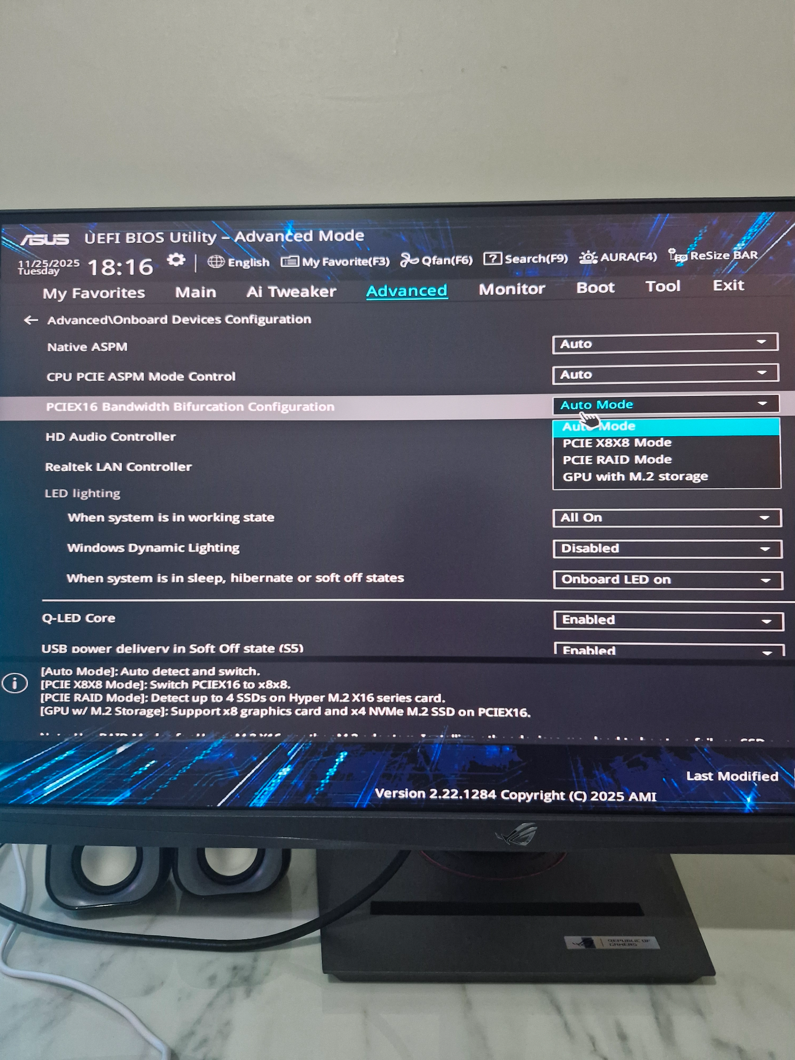

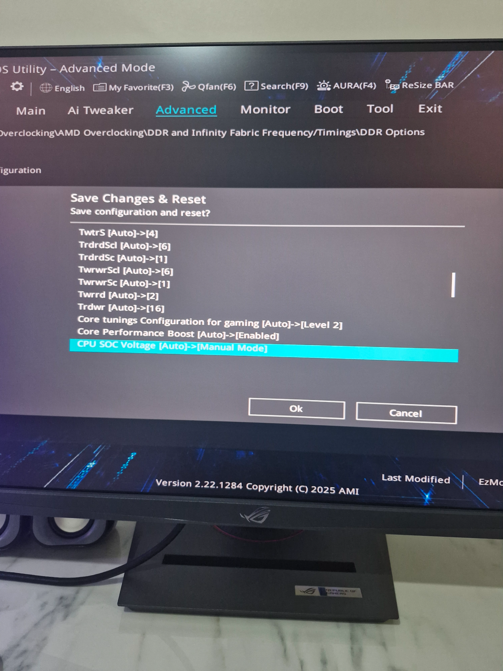

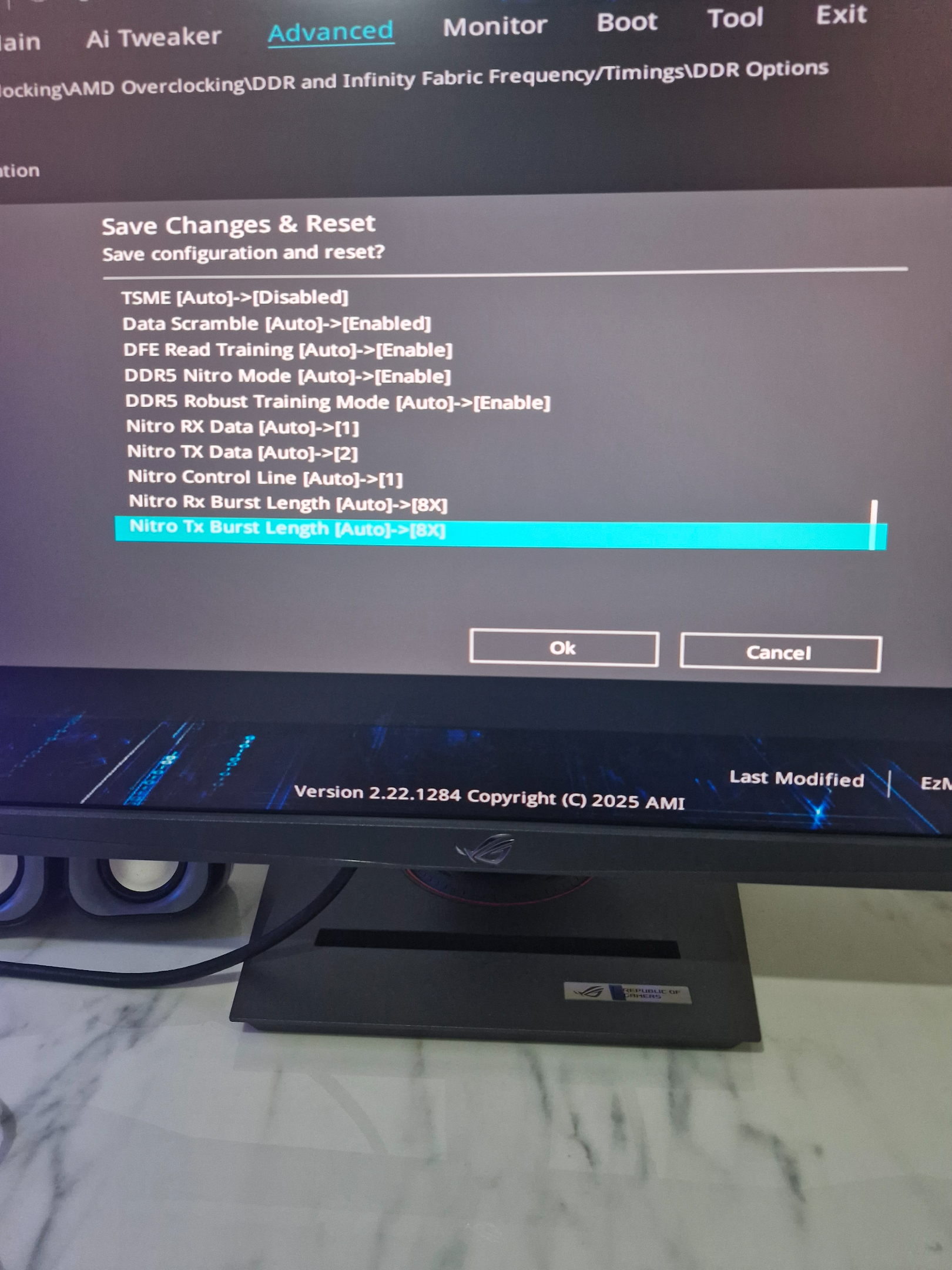

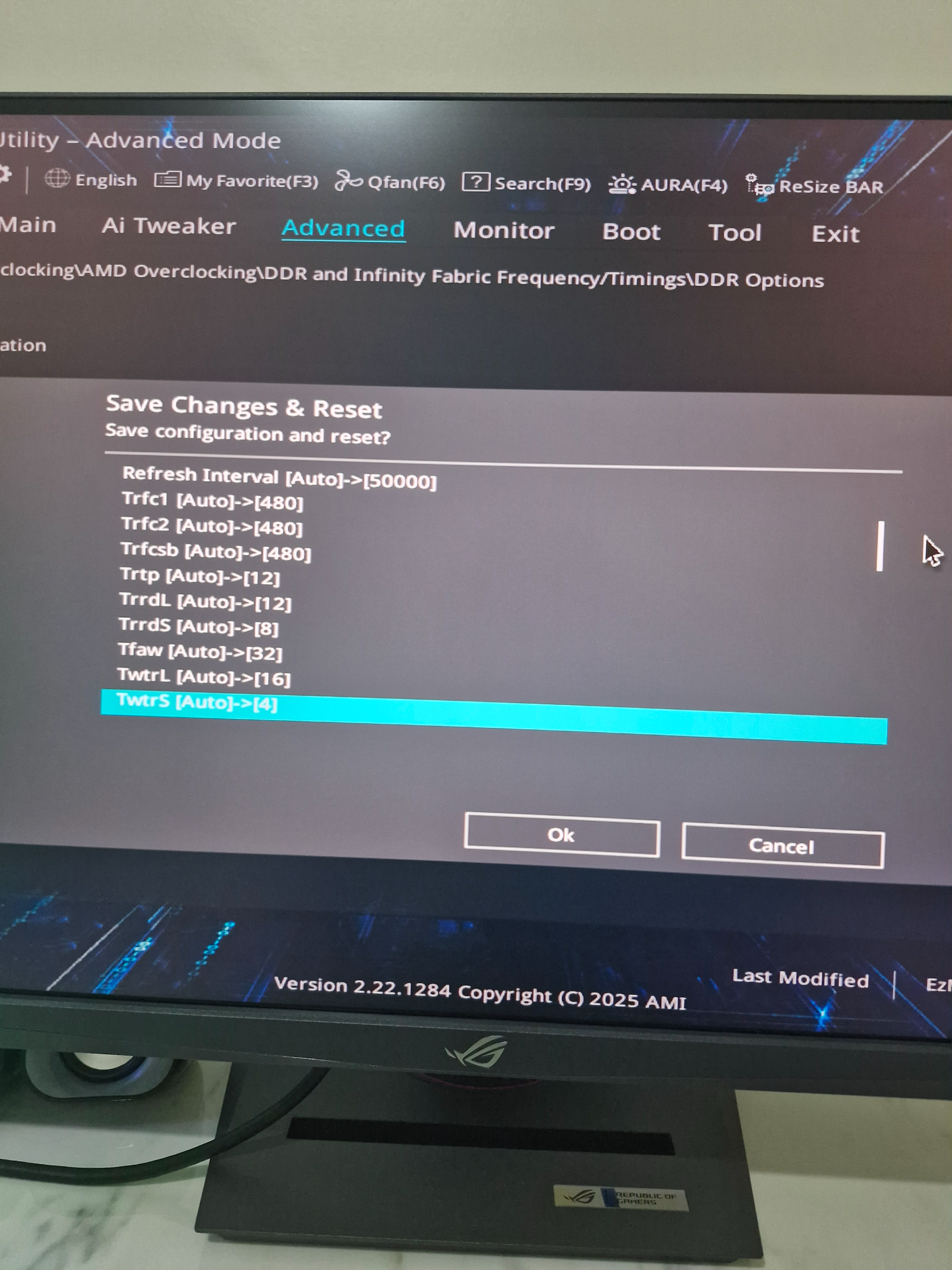

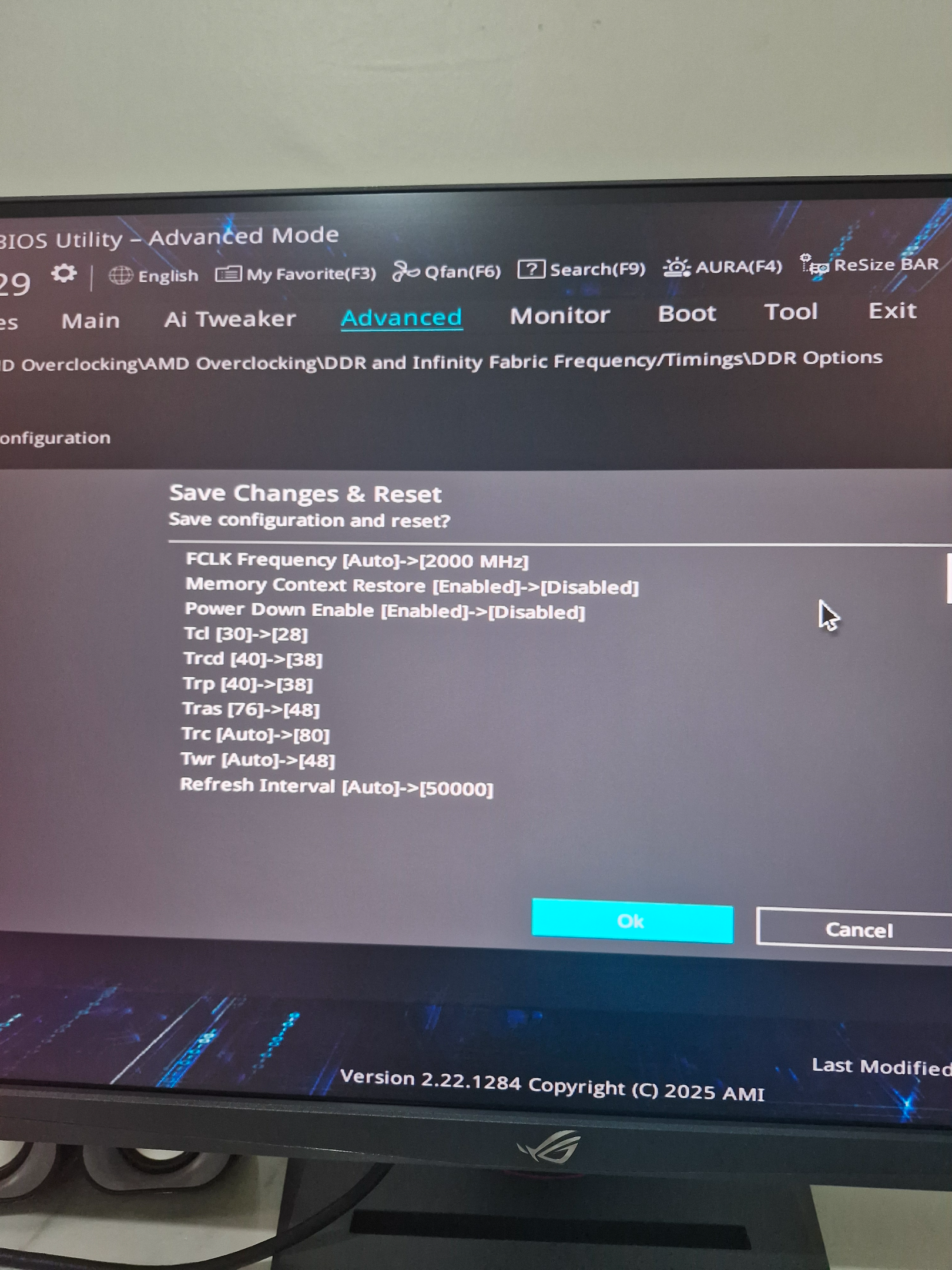

Buradan mı hocam? Anakart zaten gen 4 x16 destekli. Bu arada hala RAM ayarlarını yapmaktayım.
Bu Auto kalacak sende x16 seçeneği yok, Auto'su x16 sende. Buradan en alta inip PCIE menüsüne gir, oranın içinde ekran kartı slotunu Auto'dan Gen4 olarak ayarla. @Ateş Hekimoğlu

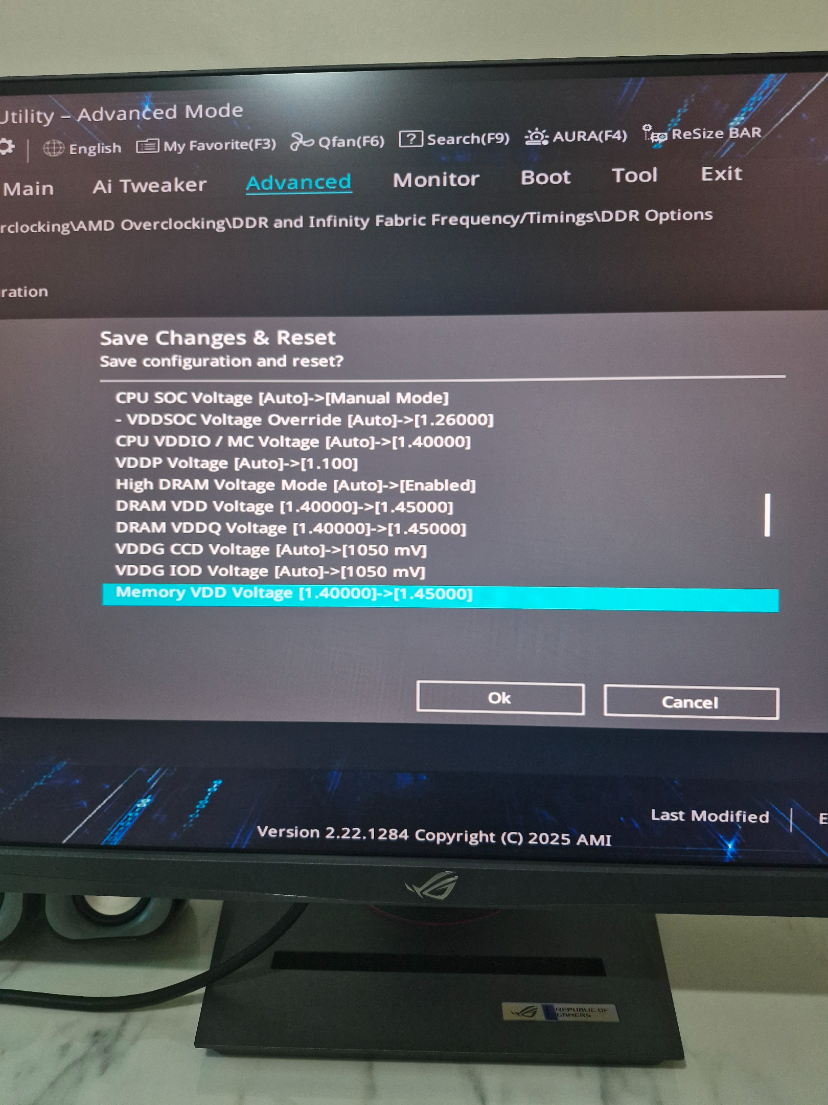

Hocam VDDP Voltage ayarlayınca pembe oldu ama sorun mudur? @Ayhan Dönmez
Yok değil, üst limit 1.2, 1.15 üzeri 8000+ için lazım genelde ya da 1-2-0 Nitro için. 0.9-1.15 aralığı uygun günlük.
@Ateş Hekimoğlu 8200 MT/s 1.175, VDDIO muhtemelen 1.5-1.52
Sende PHY 34-36 olması lazım şu anda, VDDP-VDDQ ikilisi ile onu 34-34 ya da 36-36 yapmak lazım, o da bir miktar önemli. A2-B2 DIMM at o yüzden Zen'den, alttan seçiliyor.
VDDP-VDD PHY, VDDIO= VDDP Supply Voltage

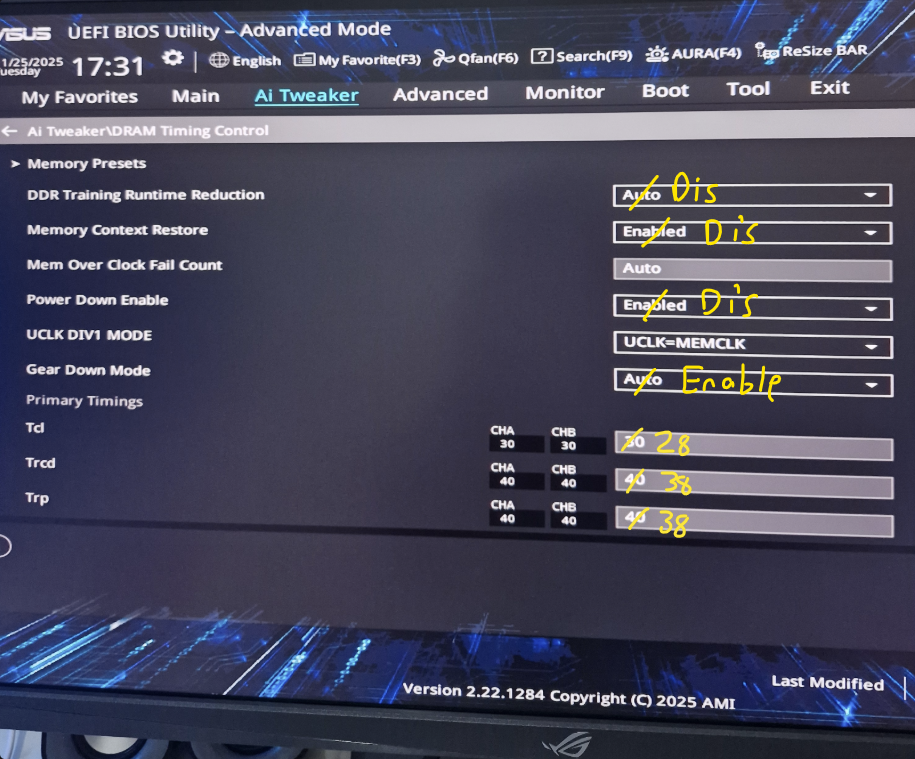

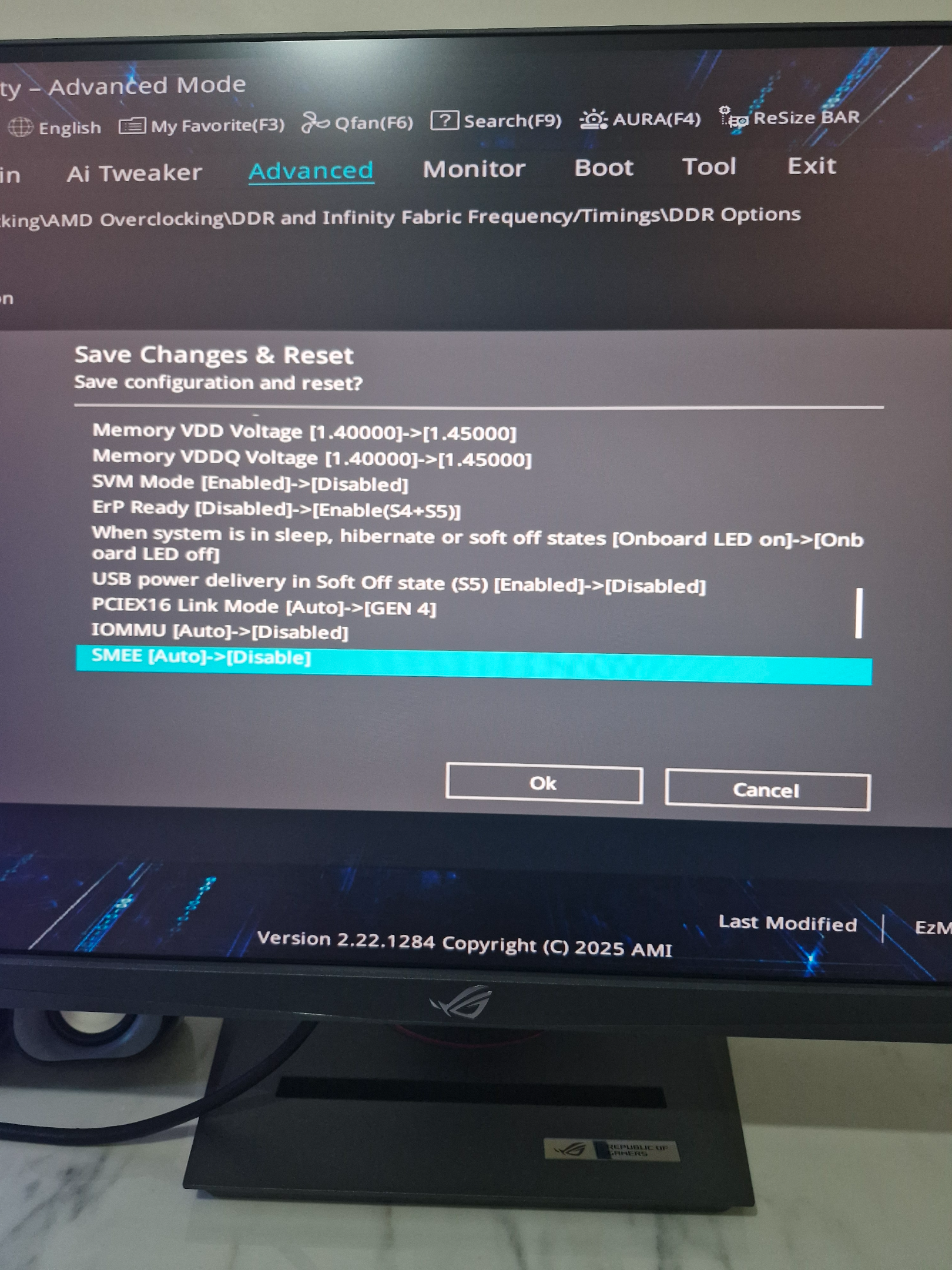

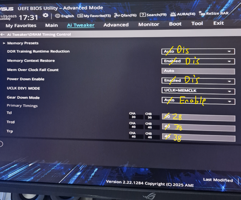

@Ayhan Dönmez hocam ne dediyseniz yapmaya çalıştım. Onaylayayım mı böylece? Bir de bu M ve A die olayı sorun çıkarır mı? Siz M göre verdinizya ondan dedim, HB yorumlardaki arkadaş kafamı karıştırdı.
