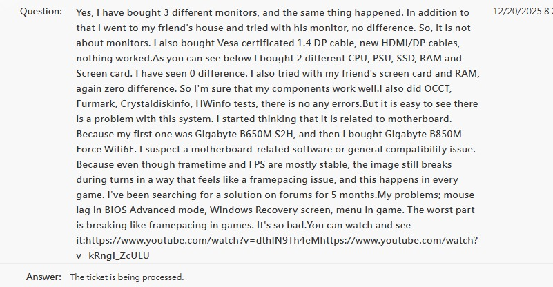

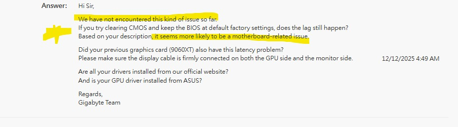

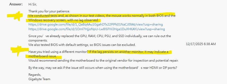

Herkesin gömdüğü Monster 1050 Ti 60Hz laptopta yaşadığım akıcılığı 9700X&RTX 5060 Ti ile yaşayamıyorsam, mouse laglı ve sürekli görüntü bozuluyorsa nasıl kabullenmem beklenebilir ki? Ben FPS düşük demiyorum, görüntü bildiğin framepacing tarzı bozuluyor diyorum. Videolara yansıyan bir ise ben beş görüyorum. Gigabyte yurtdışı supporta yazdım adamlar en son farklı monitör ile de aynı ise anakart ile ilgili bir durum olabilir diyor. Kaldı ki iki farklı Gigabyte anakart ile de aynı devam ettiğini belirttim. Dediğin gibi kabullenmek lazım ama 5 oyundan 4'ü oynanmaz halde, 1'i ince ayar ile idare eder oluyorsa o sistemdeki parçaları tek tek satarım daha iyi hocam.. @Ayhan Dönmez
