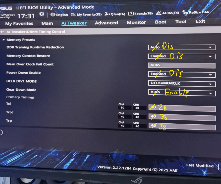

Eki Görüntüle 205213

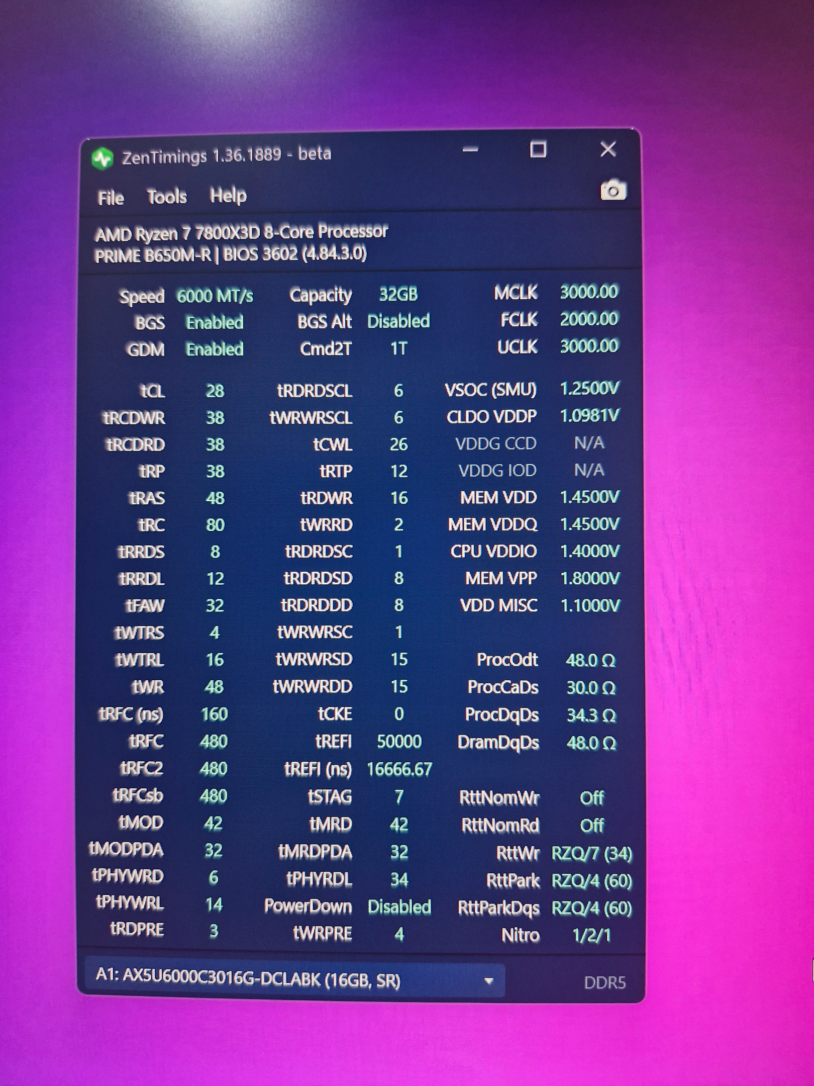

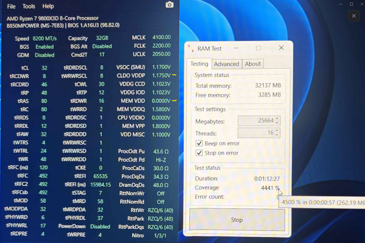

@Ateş Hekimoğlu 8200 MT/s 1.175, VDDIO muhtemelen 1.5-1.52
Sende PHY 34-36 olması lazım şu anda, VDDP-VDDQ ikilisi ile onu 34-34 ya da 36-36 yapmak lazım, o da bir miktar önemli. A2-B2 DIMM at o yüzden Zen'den, alttan seçiliyor.
VDDP-VDD PHY, VDDIO= VDDP Supply Voltage
Bunu diyorum
Hocam bir mesajınızı düzenleyip yeni ayarlar yazmışsınız ama onları yapayım mı?
Hangisi, SS gönderirsen bakalım. MCR-PDM-Disabled yaptım en son, bir de DDR Runtime Reduction-Disabled, Gear Down-Enabled, bu ayarlar DRAM Timings içinde, yapmadıysan böyle uygula.
Bunu diyodurum.
Bu attığımı değiştim en son sadece. ZenTimings örnek verdim VDDP-VDDIO ilişkisini daha iyi anlaman için, onu soruyorsan.

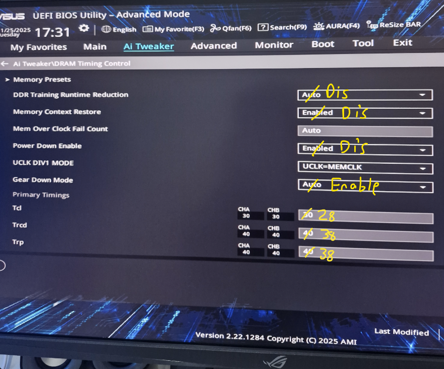

Eki Görüntüle 205224

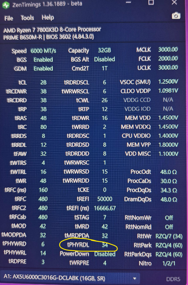

Tamam bunları da böyle yaptım. "Sende PHY 34-36 olması lazım şu anda, VDDP-VDDQ ikilisi ile onu 34-34 ya da 36-36 yapmak lazım, o da bir miktar önemli. A2-B2 DIMM at o yüzden Zen'den, alttan seçiliyor" bunu sormak istemiştim.
Boot ettikten sonra Zen gönderdiğinde anlayacağız o durumu. Ayarlarda yanlışlık görünmüyor şu anda. A2-B2 seçebiliyorsun modülleri Zen'den alt kısımda. 2 görsel göndermen gerekli.
Tamamdır o zaman ayarları onaylayıp BIOS'dan çıkıyorum.

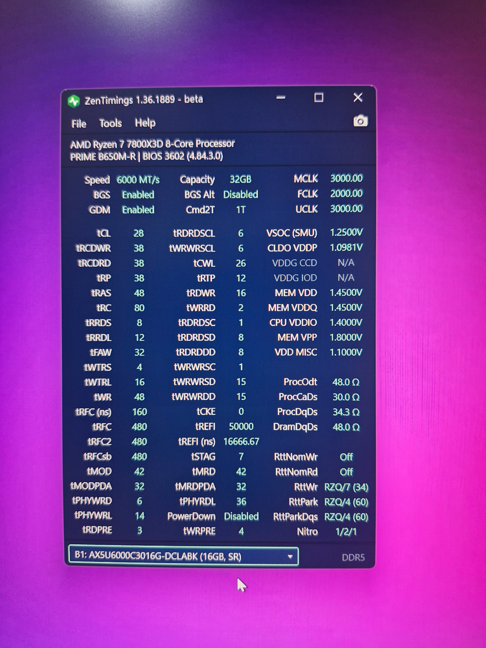

@Ayhan Dönmez Hocam Windows sorunsuz açıldı. Şimdi direkt oyun testine mi geçeyim yoksa dediğiniz programdan bir şeyler mi atmam lazım?
    442,1 KB · Görüntüleme: 52
    366,3 KB · Görüntüleme: 43

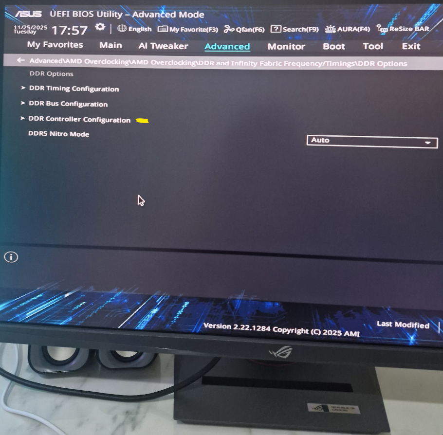

@Ateş Hekimoğlu 34-36 yapmış, VDDP 1.1'den 1.0 yapıp bakar mısın tekrar tPHYRDL kısmına.

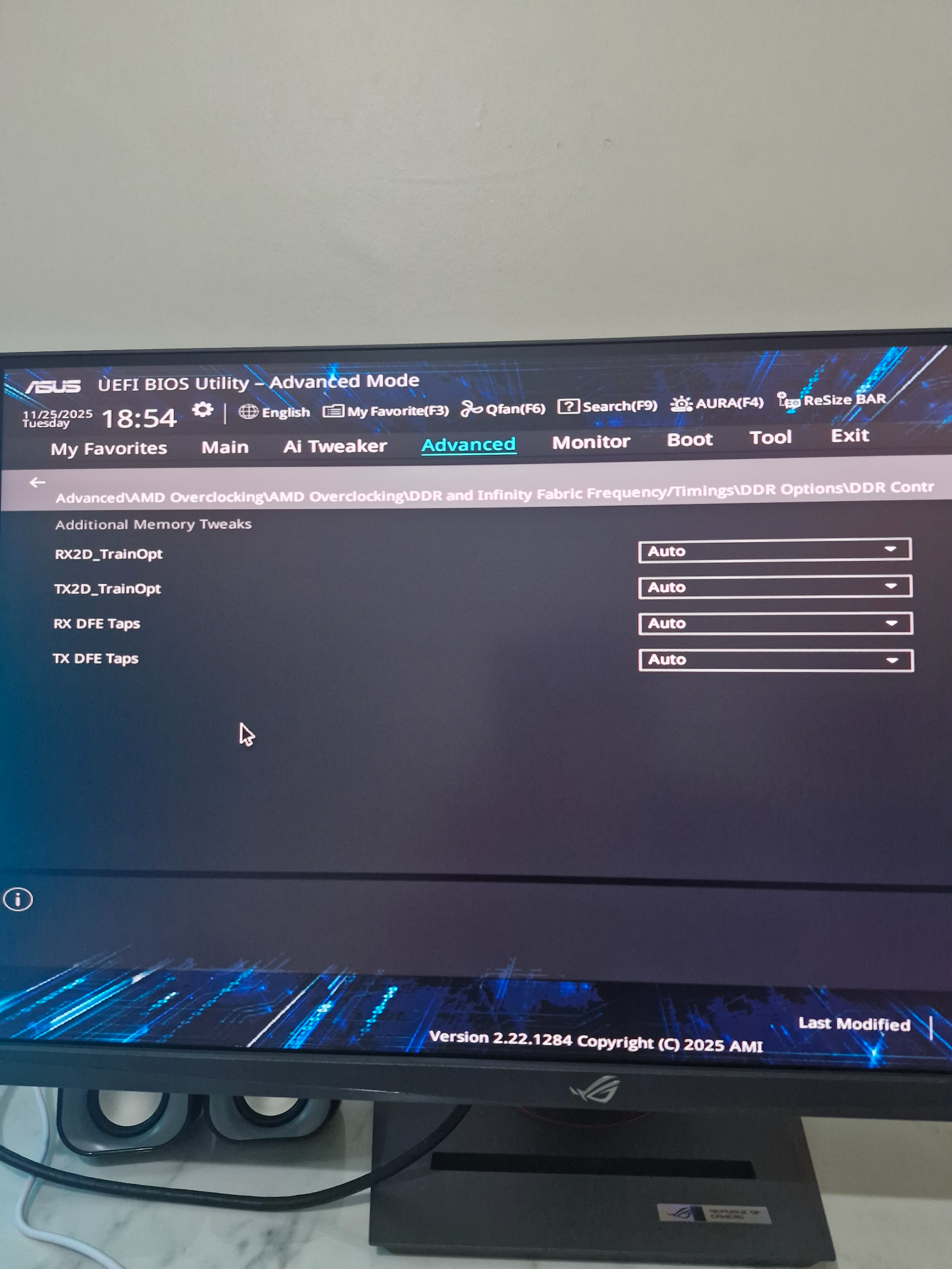

Bir de bu Nitro kısmında üstte DDR Controller menüsü var, orada Taps ayarları mevcut mu, bir kontrol eder misin.
