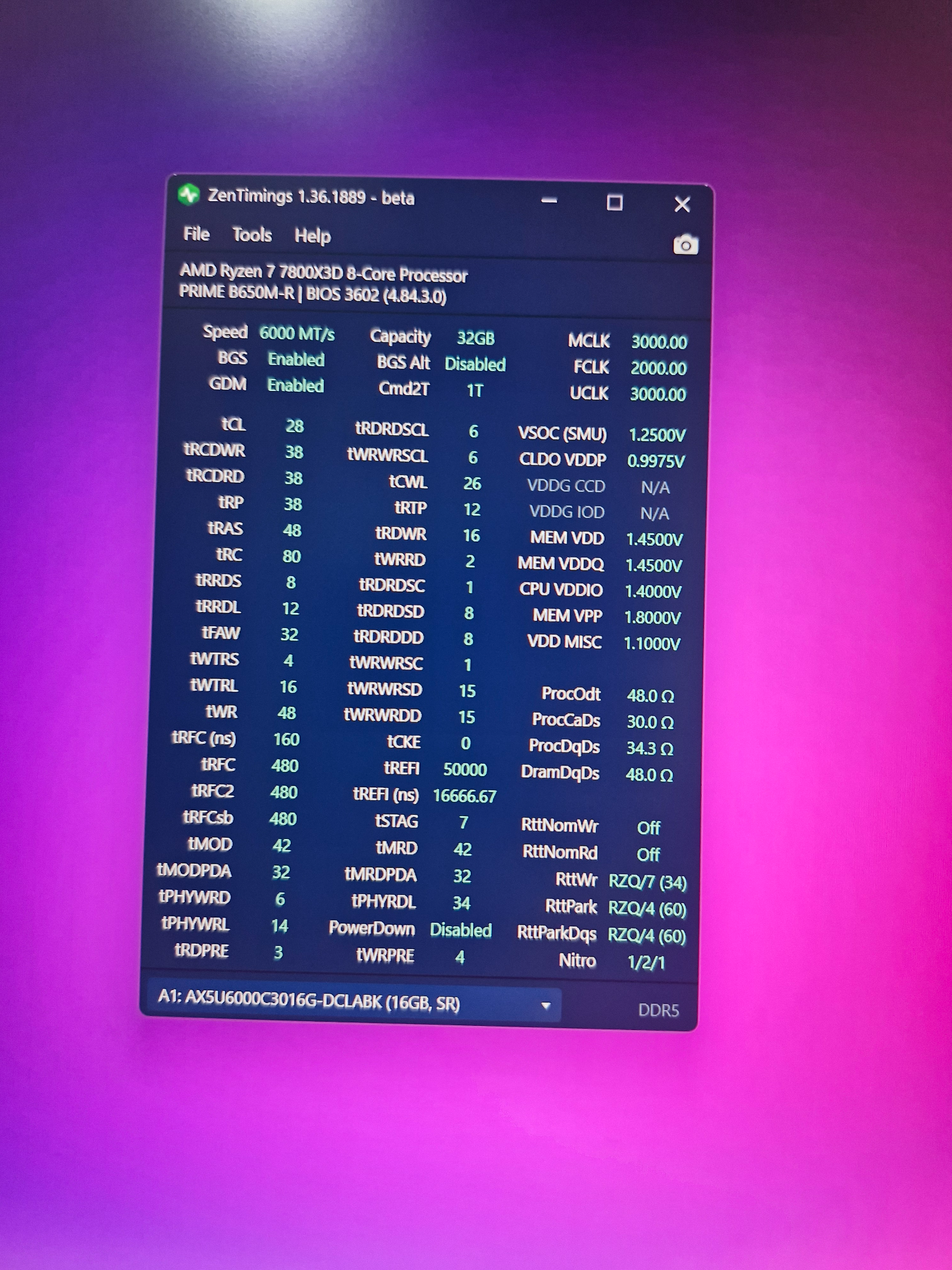

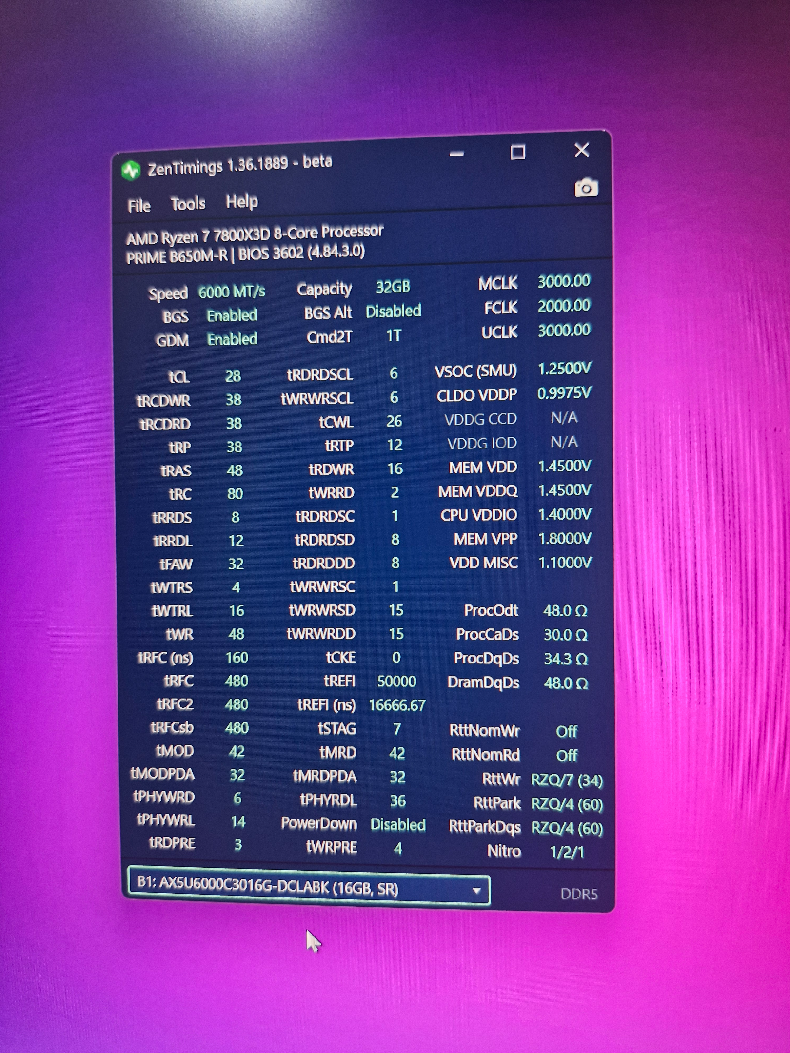

Aynen o şekildeydi baştan beri. Zen ekranını attım.
Yok, bize istediğimizi vermeyecek bu :D Neyse böyle bir teste al olmazsa, sonra bakalım buna, bu bir kere inat ettin mi zor oluyor. PMU olsa çok kolaydı. Giriş seviye kartlarda VDDQ+VDDP ile ayarlanıyor ama zor. Alçak yüksek denemek lazım tek tek, vakit alır.

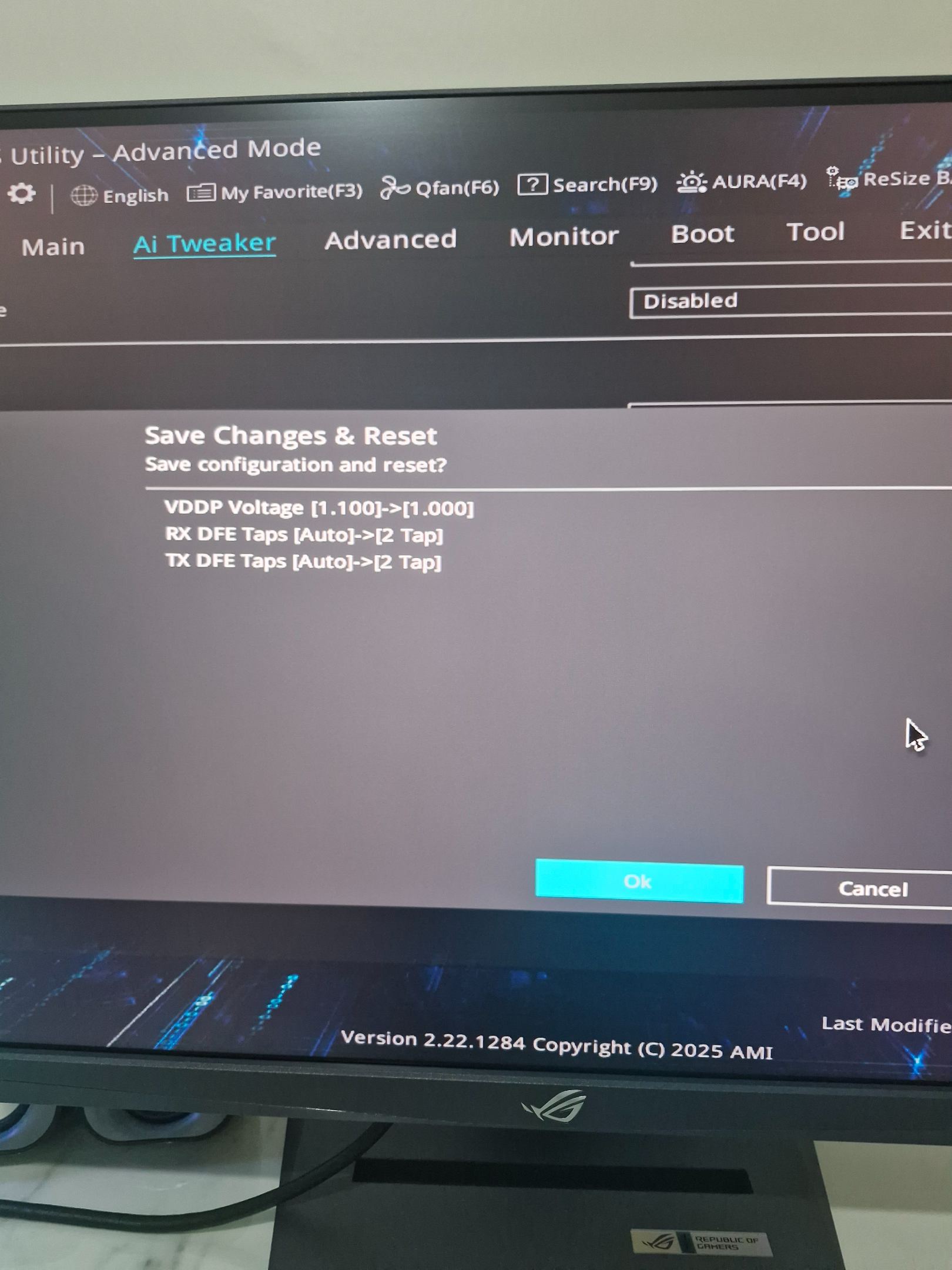

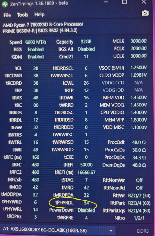

@Ateş Hekimoğlu 34-36 yapmış, VDDP 1.1'den 1.0 yapıp bakar mısın tekrar tPHYRDL kısmına.

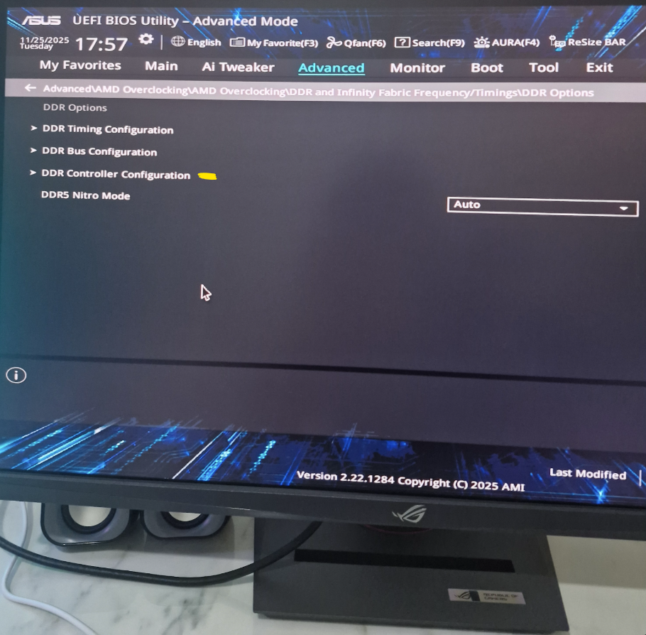

Bir de bu Nitro kısmında üstte DDR Controller menüsü var, orada Taps ayarları mevcut mu, bir kontrol eder misin.

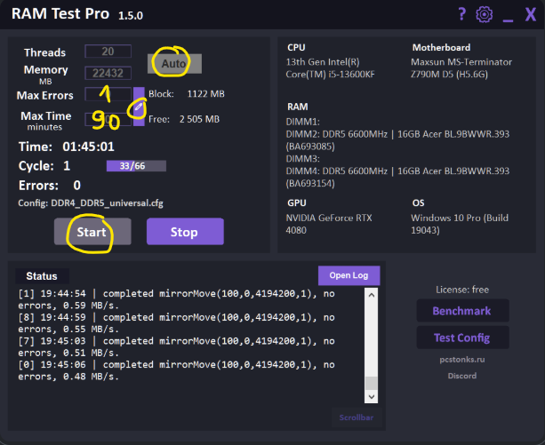

@Ateş Hekimoğlu Şurada anlattığım gibi RTP-RAM Test PRO ile teste alır mısın, HWiNFO yalnızca sensörler yanda açık kalsın, CPU IOD Hotspot+RAM sıcaklıkları aralıklı SS gönderirsin.
Tamamdır zaten RDR 2'yi oynamaya başlayınca veya benchmarkında hemen kendini belli ediyor. Birkaç dakikaya yazayım durumu.
Bir süre test etsen iyi, hemen oyun oynamak zorunda mısın :D
En azından mevcut tabloyu görelim bence. Anlattığım şekilde test edersen iyi olur, en azından 90 dk yerine 60 dk yaz minutes kısmını, değerleri bir görelim HWiNFO ile.
