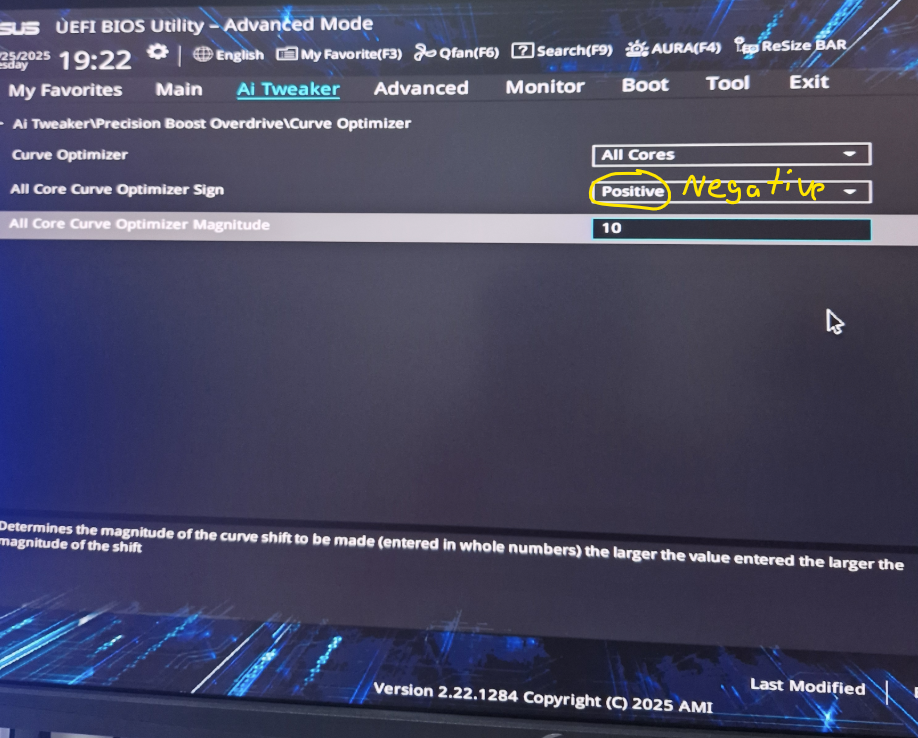

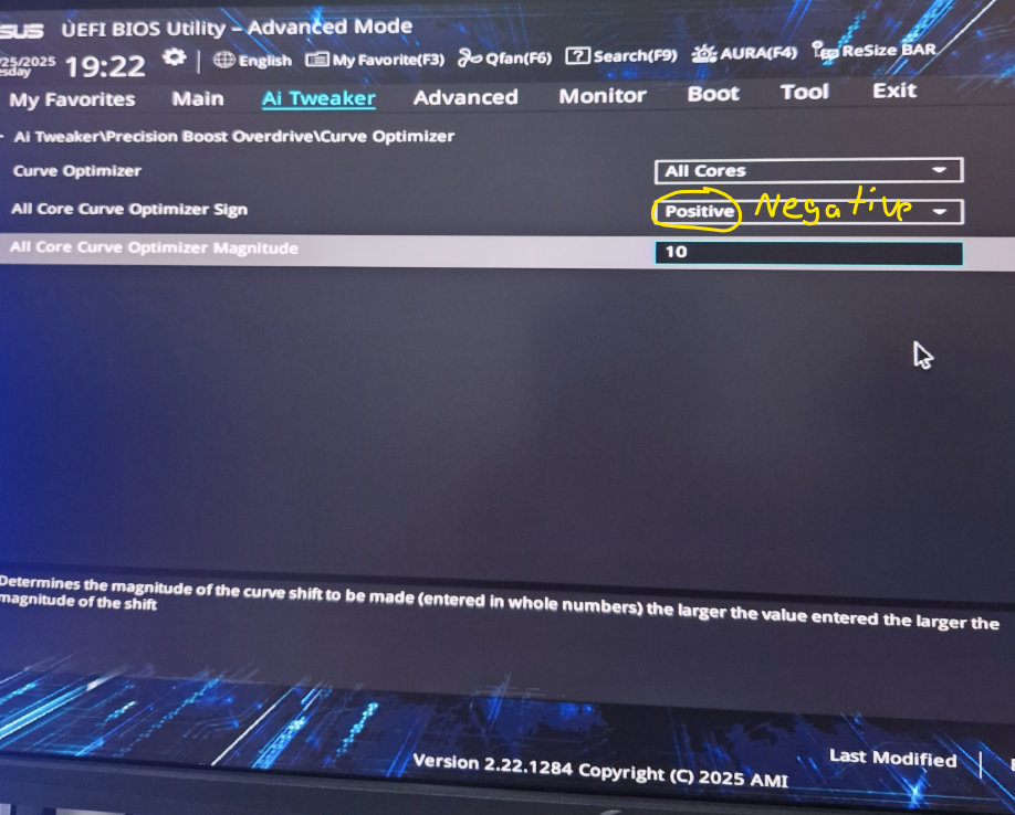

VDDQ 1.45 iken 0.95 dene, 36-36 olmuyorsa, VDDQ 1.4 yapacaksın, 0.95, 1.0, 1.05, 1.1 VDDP deneyeceksin. @Ateş Hekimoğlu
Görselleri ekledim. Dediğiniz vddp yi de yapayım şimdi onaylamadan önce?
@Ateş Hekimoğlu Positive değil, negative -10 olacak, onu düzeltir misin.
