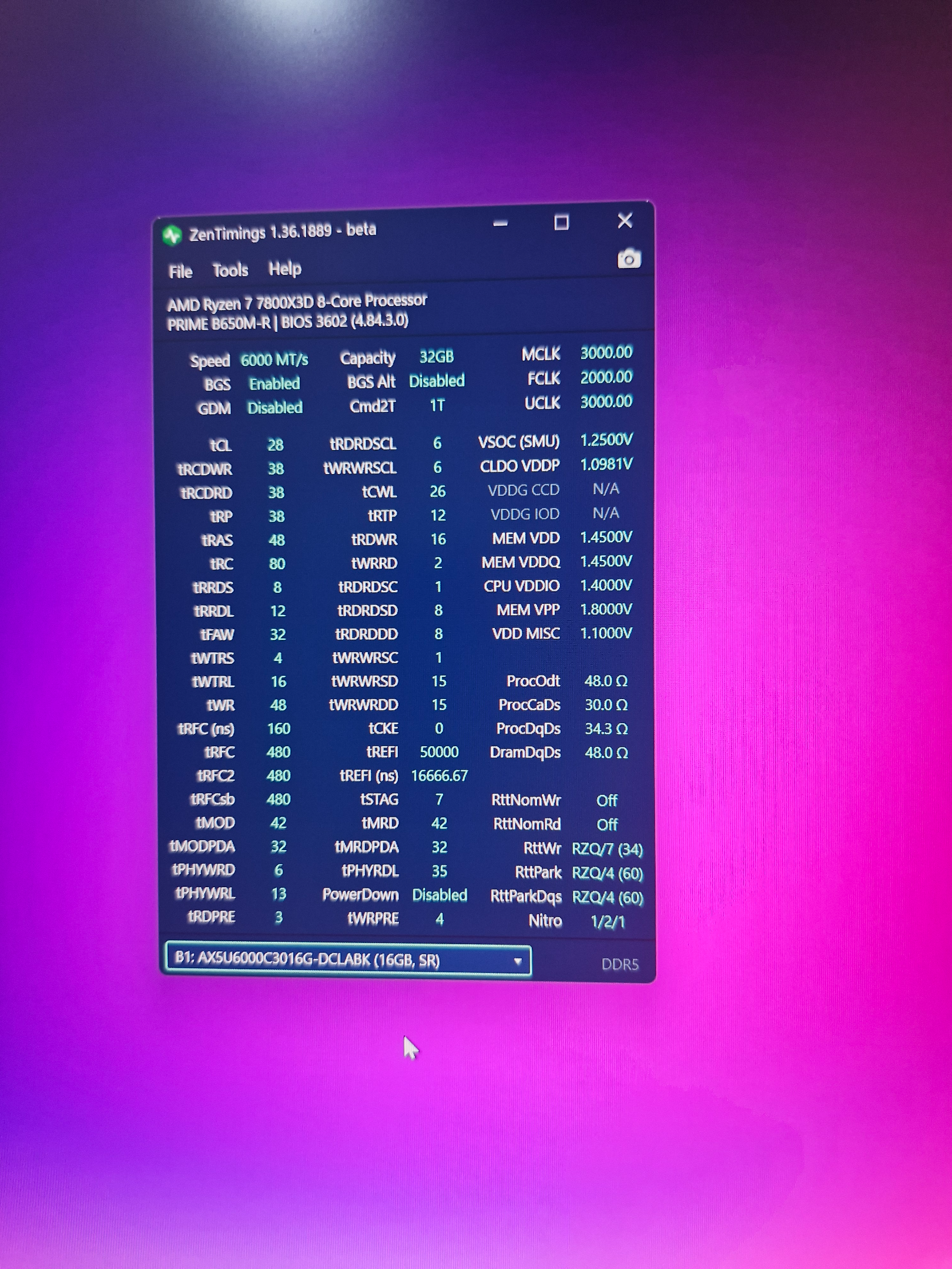

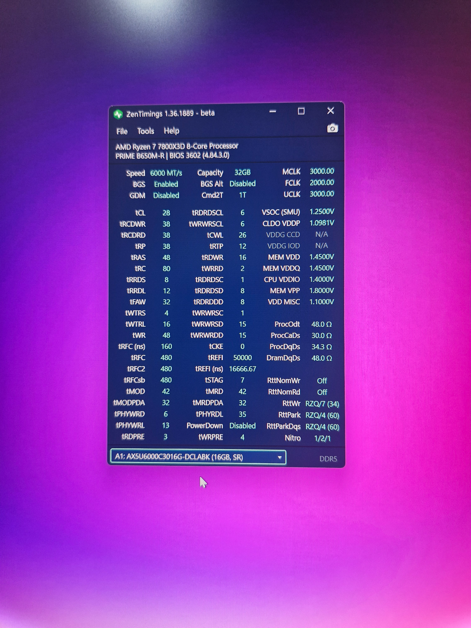

Hocam şimdi vdd 1.45 vddq 1.45 vddio 14 ve vddp 1.1 şekilde ve gear down açık şekilde 1. Profile yazdım. Gear down kapatıp biosdan çıkacağım. Boot olmazsa ise clear cmos yapıp 1. Profili yükleyip 34 - 36 kullanacağım yani?
Evet, şimdilik 34-36, sonra bakacağız ona.
Gear Down-Disabled eğer boot ederse 35-35 olacaktır diye düşünüyorum, stabilse öyle kullanırsın, daha iyi olur.
Zen değerleri ekte. Sorun yok diyorsanız test olayına bakacağım. @Ayhan Dönmez

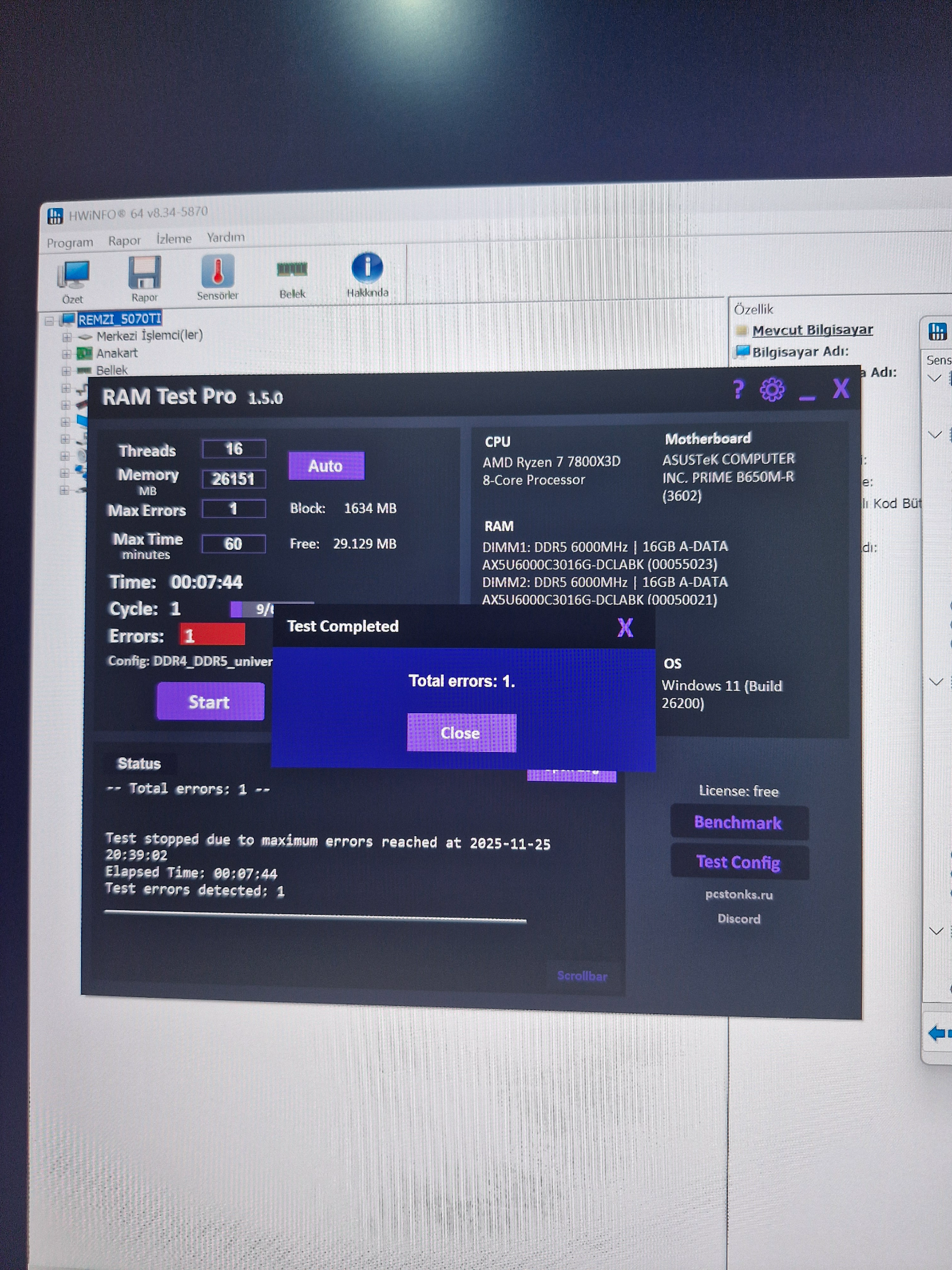

Evet, problem görünmüyor, RTP programını dediğim gibi ayarlarsın minutes 60 olsun, errors 1, sonra Memory için Auto basacaksın, sonrasında Start deyince başlayacak. HWiNFO sensör yanda açık kalsın, bahsini ettiğim 2 sensörü buraya gönderirsin.
Tamamdır. Emeğinize sağlık. Sensörleri 10'ar dakika arayla gönderip sizi etiketleyeceğim. Başlattım.
Hocam error bulup kapattı. @Ayhan Dönmez

Timing tutmuyor olabilir ya da SoC voltaj, şöyle yapalım, SoC voltaj 1.26 yerine 1.29 verip dener misin, sadece bunu değiş.
Eğer tekrar hata verirse birkaç timing değişmeni isteyeceğim. @Ateş Hekimoğlu
tRFC-480 yerine 500 kalsın tRFC1-tRFC2-tRFCsb-500 kalsın bu üçü, SoC Voltage 1.29 kalsın, SS gönderirsen bakacağım, böyle tekrar teste al. @Ateş Hekimoğlu
VDDSOC Voltage Override kısmını 1.29 yaptım ve testi aynı şekilde başlatacağım.
