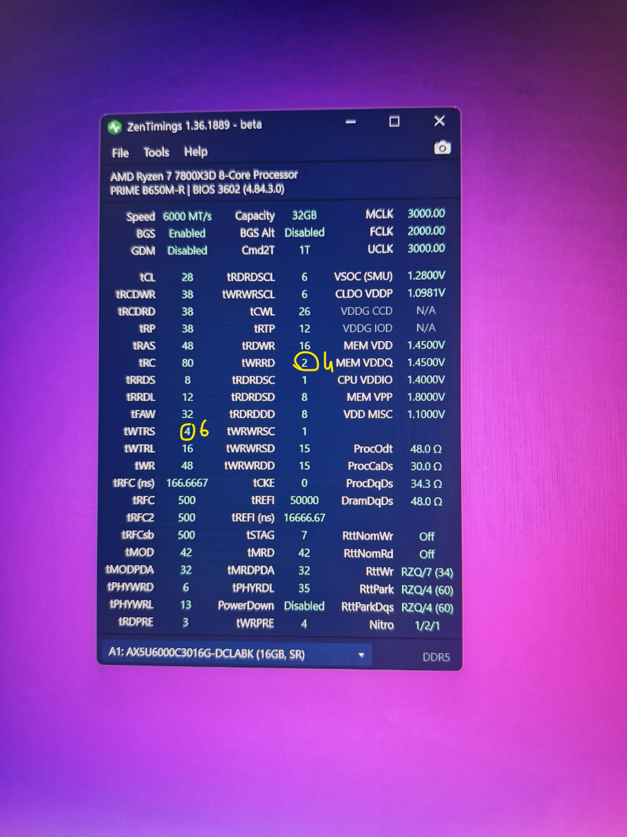

Arkadaşlar öncelikle BIOS güncel, NVIDIA'nın yeni yayınladığı 581.94 HotFix sürücüsü kurulu, Windows 11 Home kullanıyorum ve yapmadığım update yok. Sisteme daha yeni temiz kurulum da yaptım. Sorunum ise oynadığım her oyunda sürekli anlık %1 FPS çakılması ve beraberinde drop yaşamam. Sıcaklık değerlerinde bir sorun yok, oyun sırasında sistem değerlerini de izledim; düşen tek değer %1 FPS değeri. Yazılımsal olarak deneyebileceğim her şeyi denedim, her türlü BIOS ayarını kapatıp açtım ama çözülmüyor, sistem donmadan oyun oynatmıyor. Sorun yaşamadığım sadece 2 oyun var; Fortnite ve CS 2. Onun dışında RDR 2 droptan oynanmıyor, TLOU 1 ve 2'de çok sık olmasa da yine takılmalar mevcut. Bugün ETS 2 oynadım ve çok fazla drop yedim onda da. Cyberpunk 2077'de diğerlerine göre en az olacak şekilde yine takılmalar oluyor. GoW oyununda da aynı şekilde takılmalara rastladım. Oynanmayacak derecede takılan tek oyun ise RDR 2. Her oyunda takılma sırasında ortalama FPS değişmezken %1 FPS çakılıyor.
GPU ve VRAM testleri temiz, PSU testi de temiz. Artık donanımsal müdahaleler yapmayı düşünüyorum, Amazon'dan parça sipariş edip test edeceğim; çözülmezse iade edeceğim. Bu soruna daha önce rastlayanınız var mı? Sizce hangi donanım şüpheli bu durumda? Benim aklımda şu an CL30 bir RAM kiti sipariş edip test etmek var. RAM'lerin CL38 olması bu duruma sebep olabilir mi sizce? Bir de ekran kartı PCIe 5.0 ama anakart PCIe 4.0 x16, bu durumu da araştırdım ama bir şey olmaz diyor herkes.. Belki de yazılımsal bir sorundur, bilemiyorum ama deneyecek şey kalmadı gerçekten.
Ek olarak forumlarda çok sık benimle aynı işlemci ve benzer donanımlar kullanan kişilerin böyle konularını görüyorum, herkes ayrı bir oyunda drop yemekten yakınıyor. Artık benim düşüncelerim tükendi, sizlerin yardımına başvuruyorum.

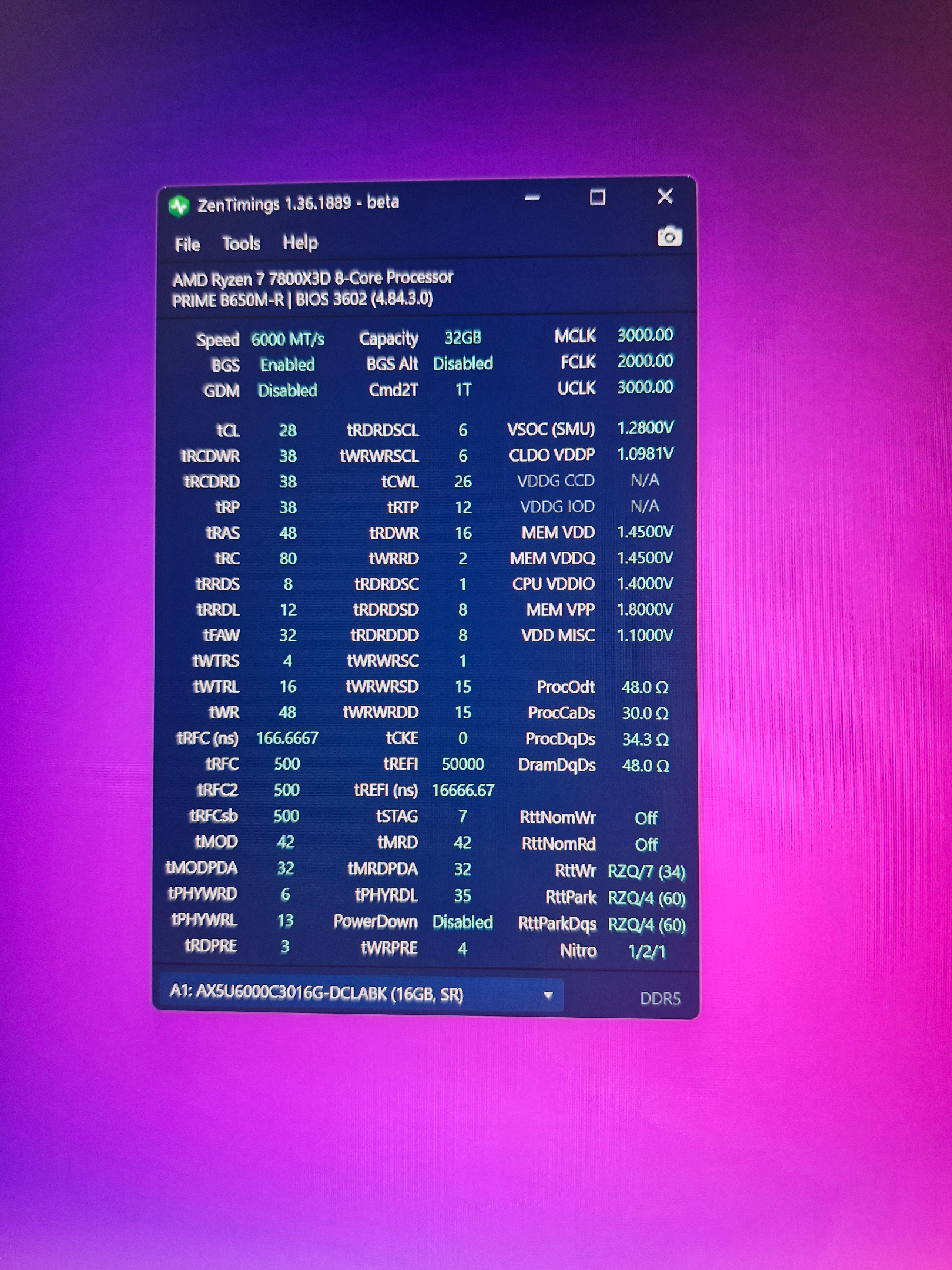

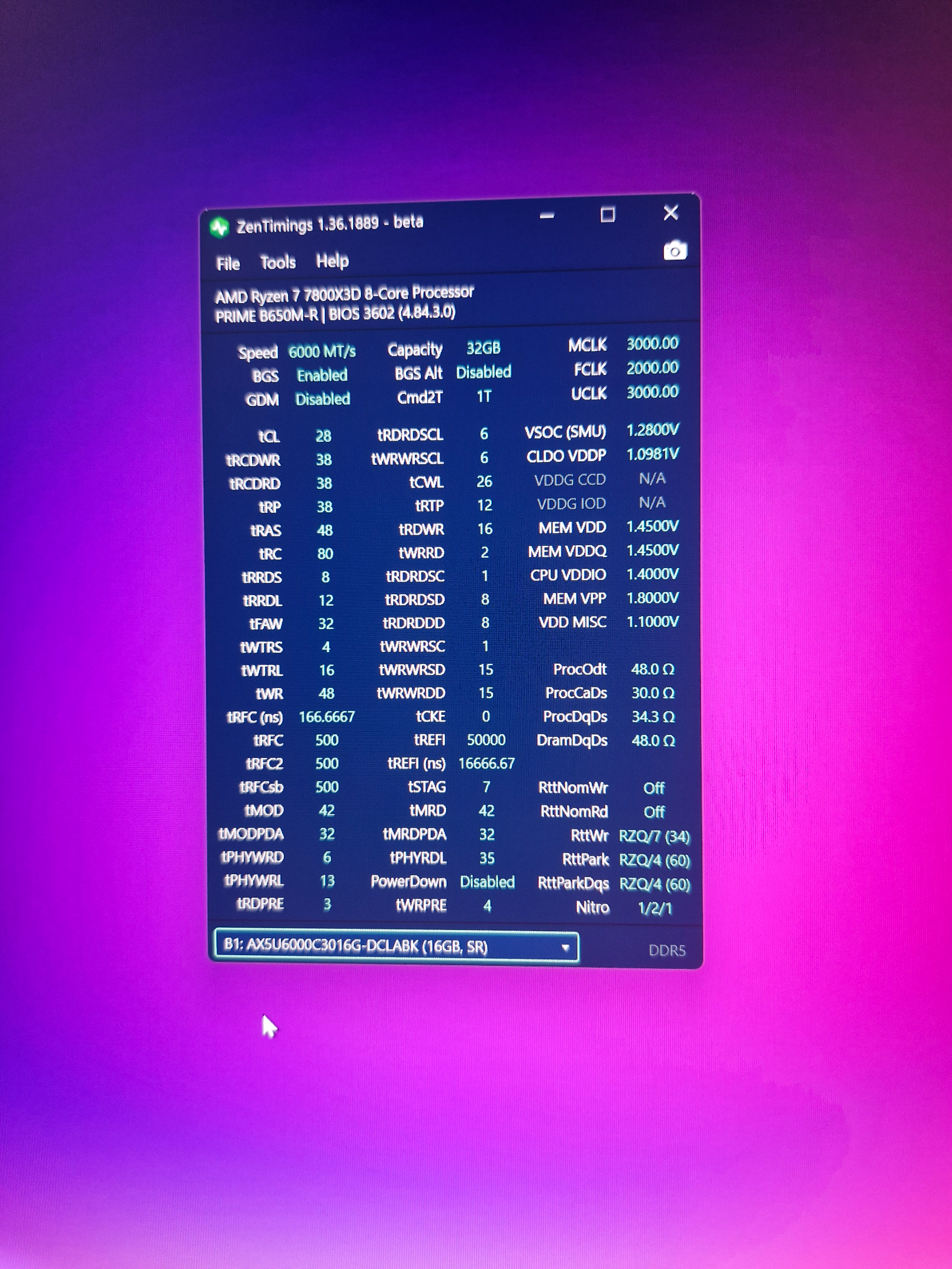

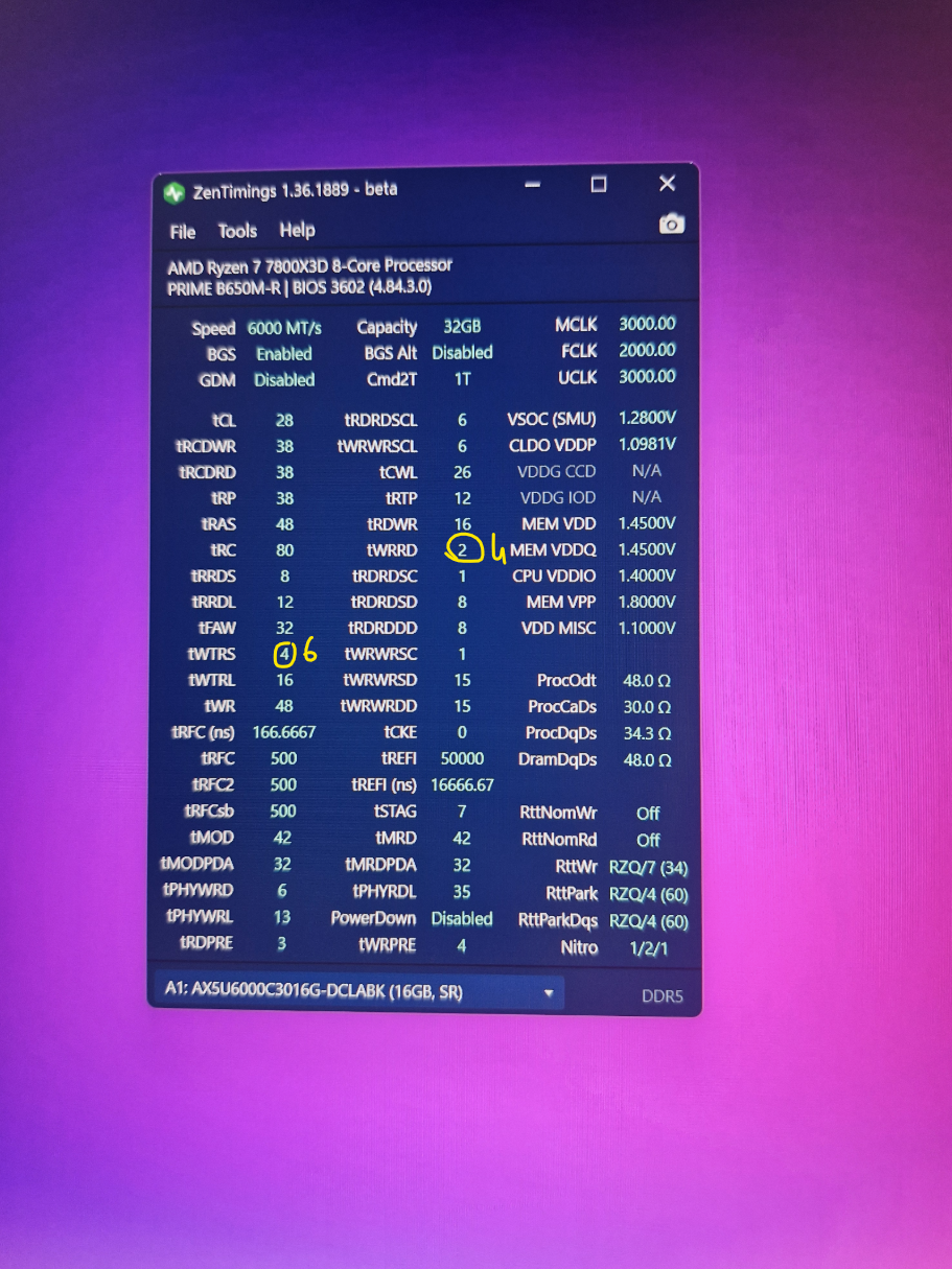

Tabii, hemen yapıp testleri başlatayım. Hangi menüdeydi? Çok soruyorum k. bakmayın komu sayfalarca olduğu için karıştı her şey.
DRAM Timings içinde bu iki timing.
Hata ne kaynaklı bilmiyoruz, diğer aşamada eğer hata devam ederse 1-2-1 Nitro kısmını 2-3-1 olarak değişeceksin, öyle bakmak lazım.
Bu drop sorunu devam ederken RAM Test yapmış mıydın hiç herhangi bir programda, düz EXPO profilde error var mıydı, hatırlıyor musun @Ateş Hekimoğlu
CPU Pin temas sorunu, pressure ile alakalı bir problem de olabilir ya da bellek kontrolcü. Şimdi biraz uğraşalım, son çare bu profili kaydedip düz EXPO'da test etmek lazım.
Tamam dediğiniz iki şeyi yaptım testleri başlatıyorum. Test yapmamıştım hayır.
Bu sefer 14 errors ile durdu test. 9. dakikada @Ayhan Dönmez önceki 2 sefer 1 hatayla durmuştu.
