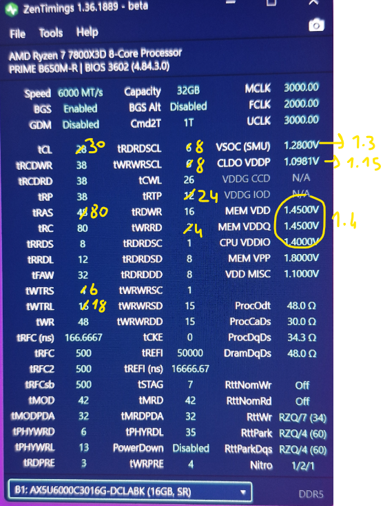

Bu arada HWiNFO tam mod açınca SK Hynix A-Die yazıyor mu @Ateş Hekimoğlu
Modüllerden birine tıklayıp bakabilirsin.
Bu haliyle bir dene istersen.
Bu haliyle denedim ve drop aynen devam etti. Şimdi EXPO tamamen kapalı deneyeceğim. Hw Stepping kısmı N/A.

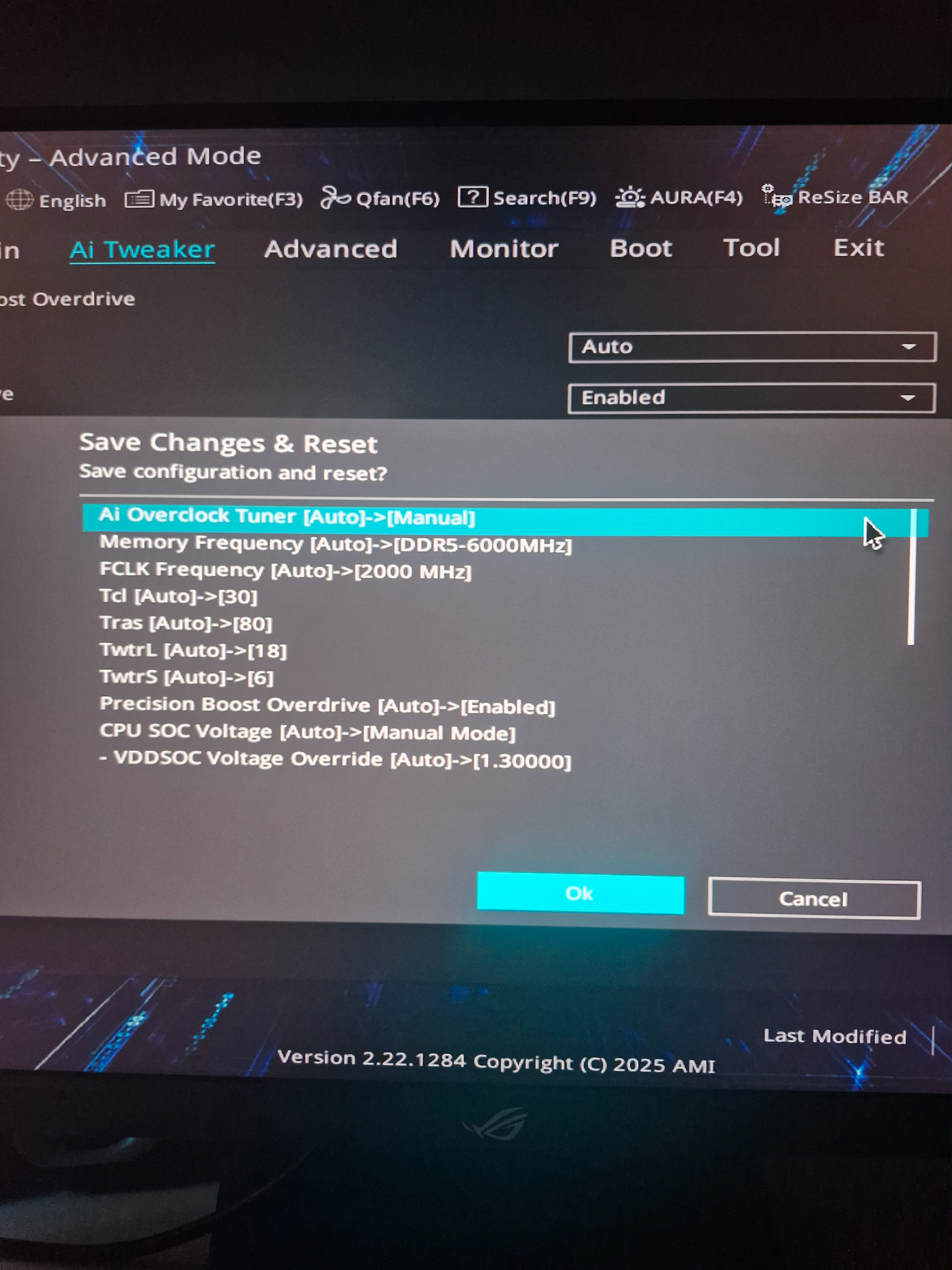

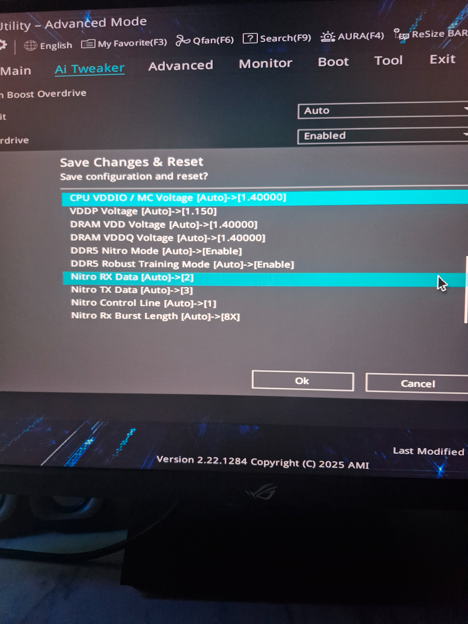

Eğer ince ayar çekebilseydik belki fayda edecekti, hiçbir şey yapamıyoruz ki, resmen el kol bağlı. EXPO açmak yerine Manuel diyip öyle 6000 MT/s DRAM Frequency + 2000 FCLK dener misin bir de. @Ateş Hekimoğlu Timing'leri atayım sana tekrardan.
Tamam bir tur daha dönelim madem. Giriyorum BIOS'a.

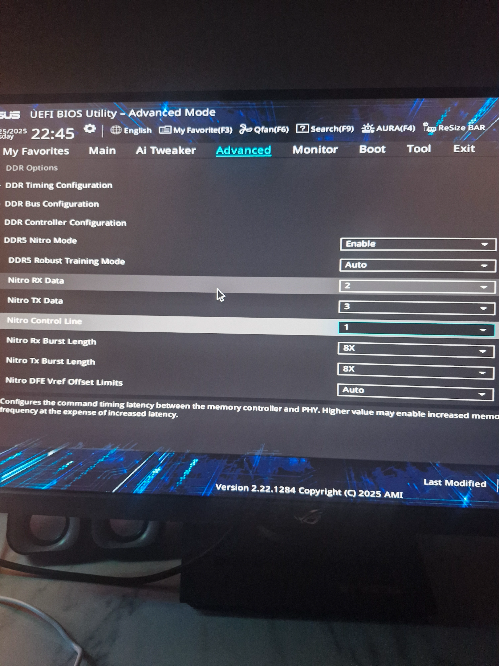

@Ateş Hekimoğlu Ekstra verdiğim ek ayarları yapma bu sefer, timing'ler bu değiştiklerim dahil böyle olsun, 1.4 VDD-VDDQ-VDDIO olsun, manuel diyip kendin 6000 ve 2000 FCLK seç, voltaj kısmını üçünü 1.4 vereceksin, VDDP-1.15 SoC voltaj 1.3 ver. Timingler bu değiştiklerim dahil böyle olsun. Nitro kısmını yine 2-3-1 uygula 8x-8x.
iGPU zaten kapalı, diğer ayarları şu anlık yapma, PBO-Enabled kalsın sadece.
