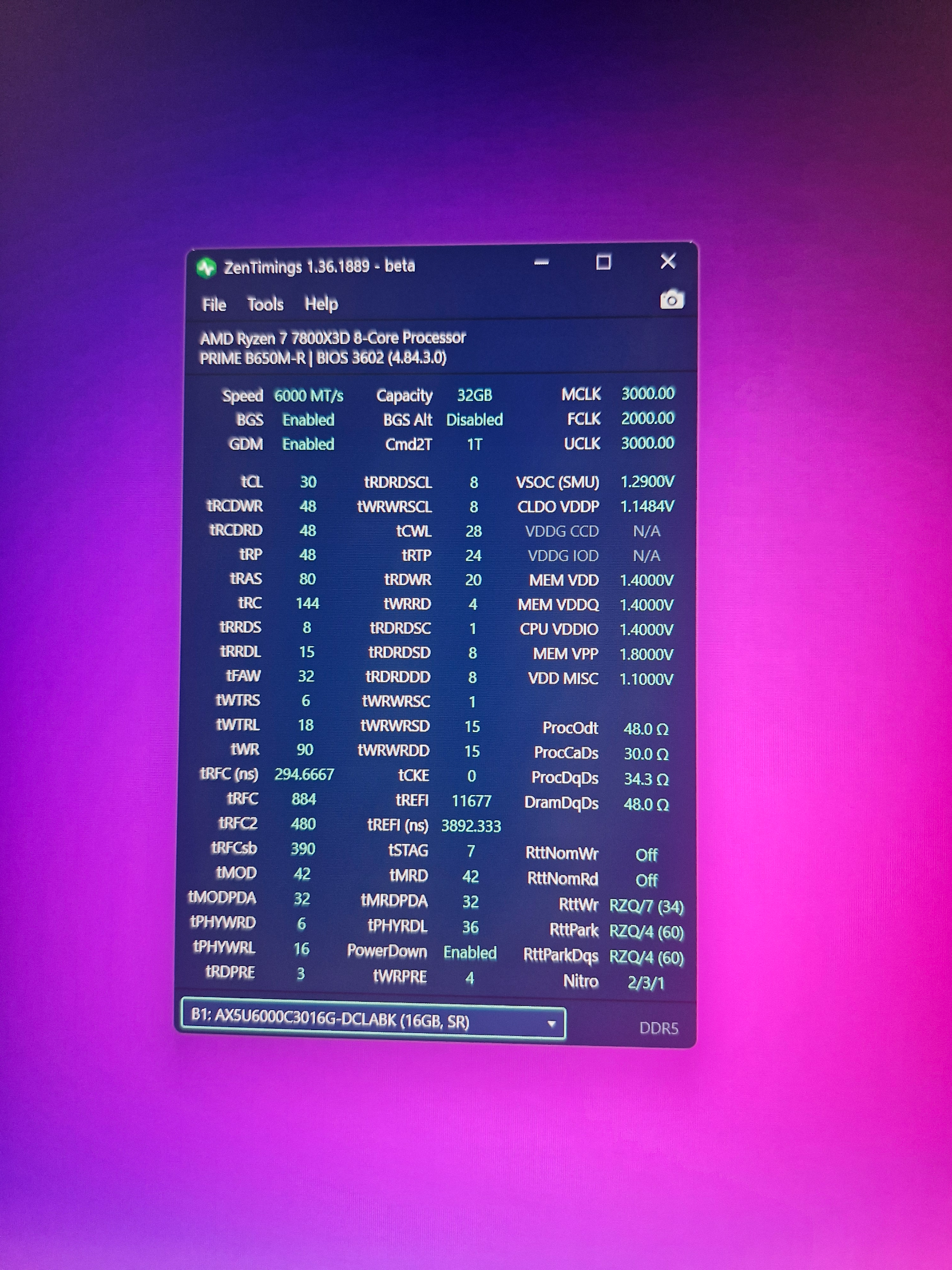

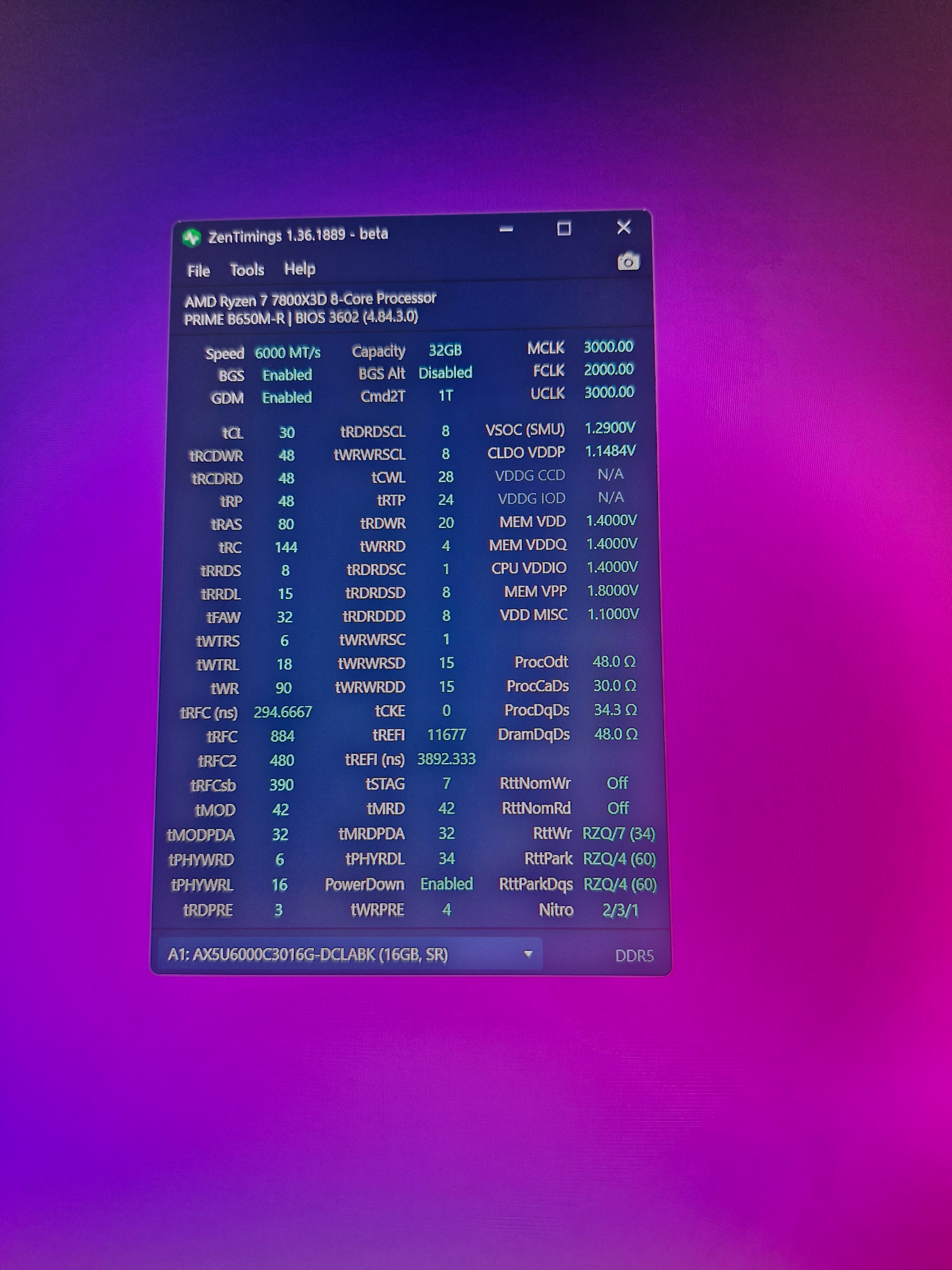

Atlamış olabilirim yorgunluktan. Hepsini yapıp zen ekranı atacağım birazdan.
Buyrun. Testi de açıyorum. @Ayhan Dönmez
Tamamdır, böyle bir teste al, 34-36 hala değişemedik ona üzülüyorum.
@Ateş Hekimoğlu Ama primary kısmını çok gevşek bırakmış, onları Auto mu bırakmıştın?

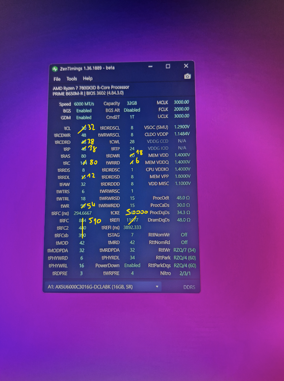

@Ateş Hekimoğlu 6000 CL32 böyle bakalım hızlıca, timing'ler Auto kalmış, böyle uygun olmaz.
Düzelttiklerimi değiş sadece şu anda, CL32-38-38-80 olacak ilk 4 zamanlama, tWR-54, tRFC-510, tRRDL-12, tRDWR-18 tWRRD-6, tREFI-50K
@Ateş Hekimoğlu Manuel yaptığımız için çok gevşek vermiş yani, böyle teste almak doğru olmaz. Hızlıca yapabilirsen en son böyle bir bak.
EXPO'da niye hata alıyoruz, onu anlamaya çalışıyorum, bu da hata verirse zaten umut yok demektir. CPU sök-tak yapıp tekrar bakarsın dediğim gibi. Başka ne kaynaklı olur bilgim yok. RAM'lerle alakalı sorun olduğunu sanmam, bellek kontrolcü ya da pin teması kaynaklı sıkıntı var sende yüksek ihtimalle. Bu son attığım profil hata veriyorsa.
